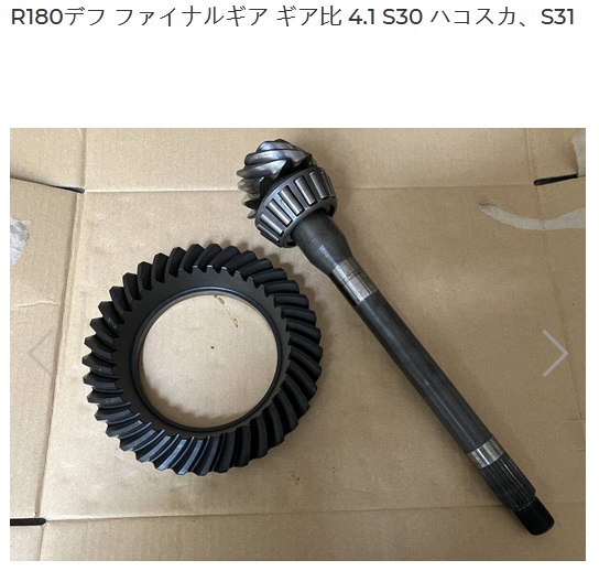

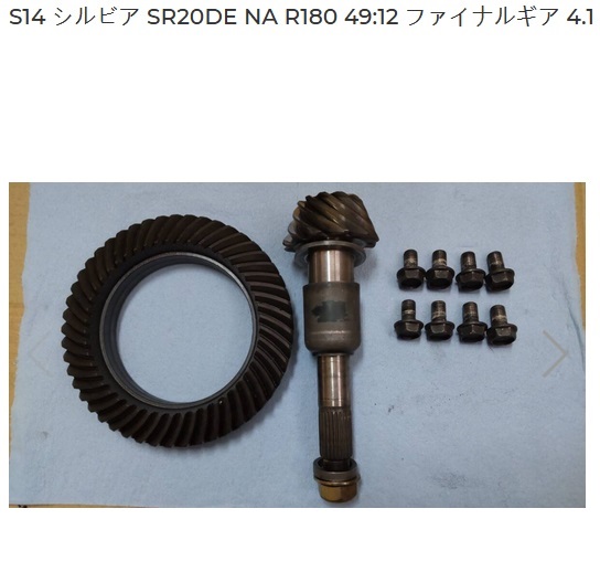

Gledam neke prenose za diff in sem opazil, da obstajata dve verziji s praktično istim končnim prenosom, le število zob je precej drugačno. Oba prenosa gresta v isti diff (Hitachi R180) - torej ne more biti razlog velikost zobnika / diffa.
Primer 1 - 37:9 oz. 4,111
Primer 2 - 49:12 oz. 4,083

Torej, zakaj so šli v dva tako podobna prenosa (kar se tiče razmerja) a s tako drugačnim številom zob?
Rekel bi, da je je ta prvi (manj zob) mogoče močnejši, drugi pa bi imel manj lufta... :think:

btw, kaj je z dolžino gredi pri pinjon zobniku? Na slikah sta dva ralično dolgi gredi....

Kater je močnejši ni odvisno od števila zob, bo mel pa tisti z več zob sigurno manj izgube moči v prenosu.
Akse so iz dveh različnih diffov, ampak možno da crown zobnik paše na obe buče (pinion pa loh tud da je naprešan al pa našvasan in je zato izmenljiv med aksami.
