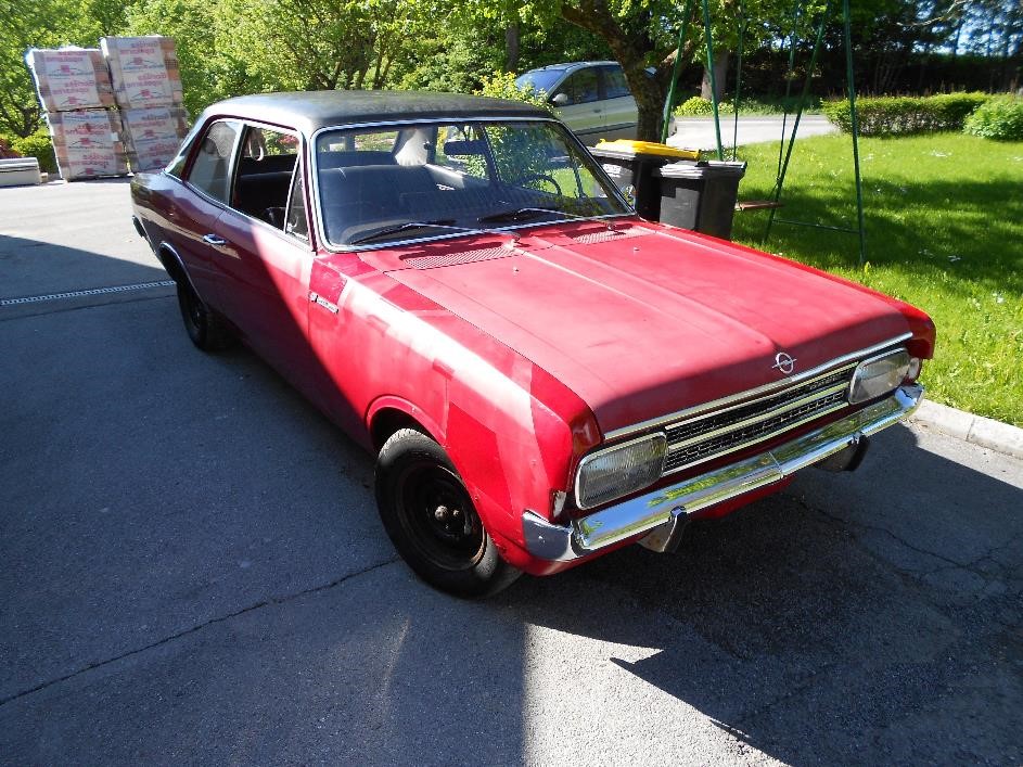

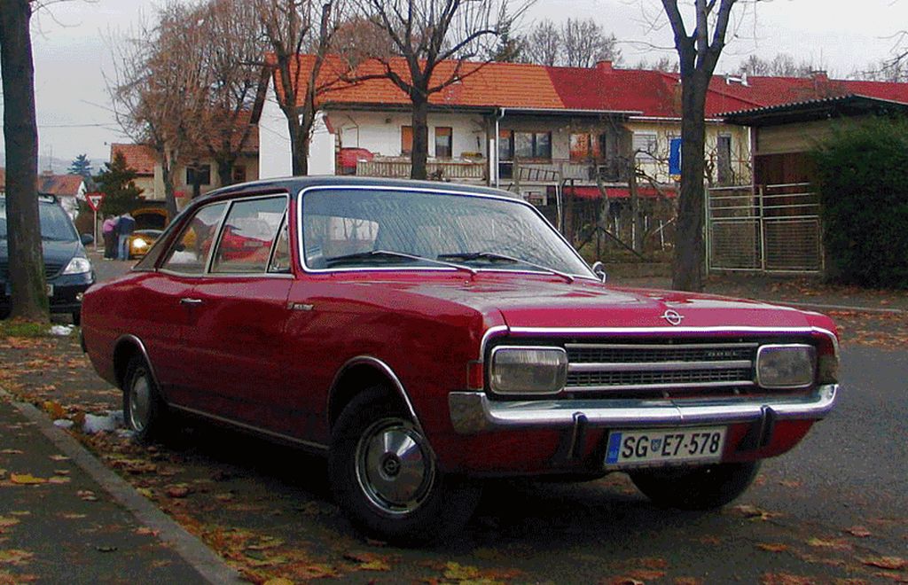

Za pičlih 450eur sem se na vrat na nos zapičil v oglas ki je priromal na avtonet.

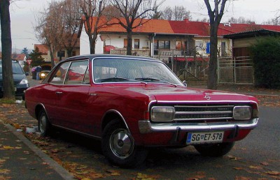

Slika na oglasu
Slika na oglasu

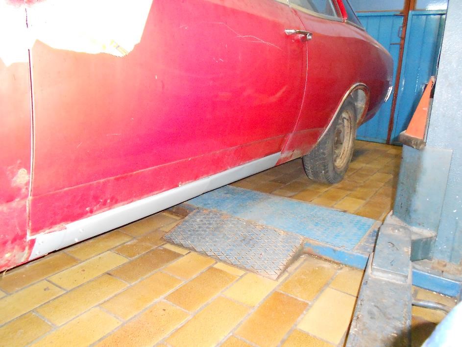

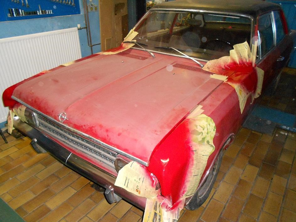

Dejansko stanje (note: pobarvani deli so rjavina sanirana in pobarvana)
Avto je bil flikano popravljen na prvi sliki 5 let pred mojim nakupom od nevemkaterega mojstra (flike našvasane direkt na rjavino) kmalu za tem ga je gospod garažiral dobesedno na sredini polja u Slovenj Gradcu ga pokril s ceneno prevleko in ga ravno tam pustil samevati.

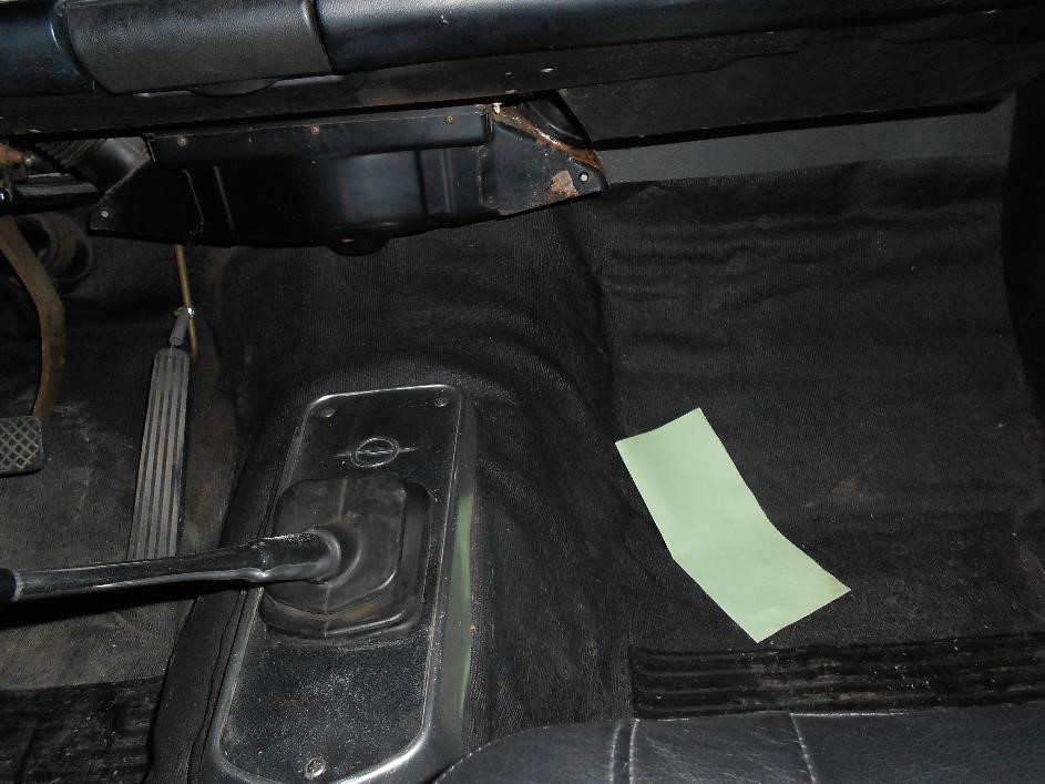

Avto v času nakupa ni bil v dobrem stanju luknje skozi pod, okna puščajo, gretje pušča, dobesedno si lahko s prstom predrl skozi prag, z nogo si lahko stopil v prtljažnik,... the list goes on. :crazy:
Test tesnenja
Test tesnenja
Zaradi tega smo ga malo mcgyver style poflikali kos pleha tukaj kos pleha tam da nebo sneg metalo notri.

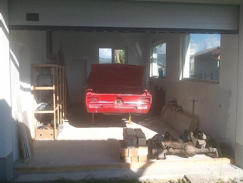

Ker vsaka krava rabi štalco rabi avto garažco, zato smo naslednje leto posvetili gradnji garaže za obnavlanje tega kupa rjavine, v tem času se je rekord sončil na asfaltnih ravninah primorsko-notranjske regije.
Avto je seveda bil občasno vožen po barjači da niso zakrknile zavore ker smo bobne dol masirali z macolo vendar pa nikakor ni bil v stanju za registriranje.

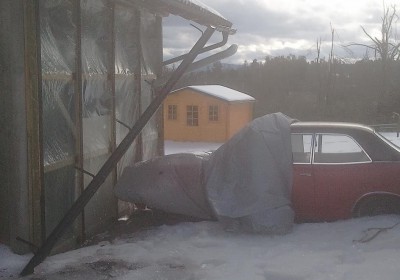

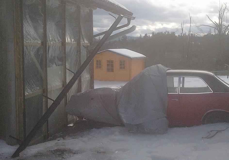

Posledice žleda
Posledice žleda

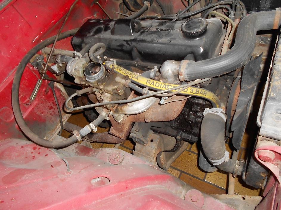

Poletje 2014 sije sonce gremo malo upalit to zver, obrnem ključ obrate nažge do poda obrnem ključ nazaj. Storilec je bil razpaden gumi element na rjastih ročkah za pedalo plina, ker tukaj mcgyver fix ni bil mogoč se mi je malo snelo in sem isti dan vrgel motor iz avta in pahnil školjko v dokončano garažo.
Kravca v štalci
Kravca v štalci

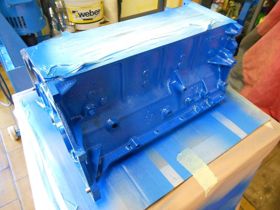

Še zmeri isto stanje (kleparija), razkopal sem motor na prafaktorje noben bog ga ne bo upal zložiti nazaj. Blok motorja sem prebarval, izdelali smo peskalnico za manjše dele.
Prebarvan motor v modro ker sem mislil da bo avto črn jeb*ga je kar je

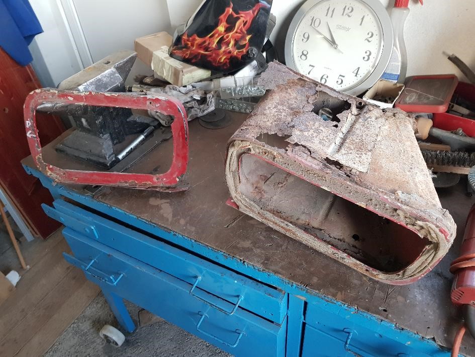

Toliko glede mojih zapiskov, pravijo da slike povedo več kot 1000 besed zato jih bom ene par nalimal, to je prav obrnjen avto bom jutri ga šel obrnit na streho pa še ene par slik narest.

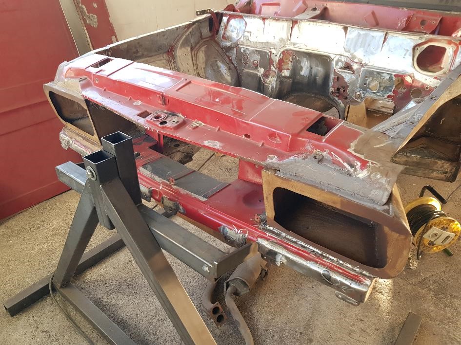

Potrebna izdelava koplet novih odprtin za luči delal sem enga po enga da sem držal mere

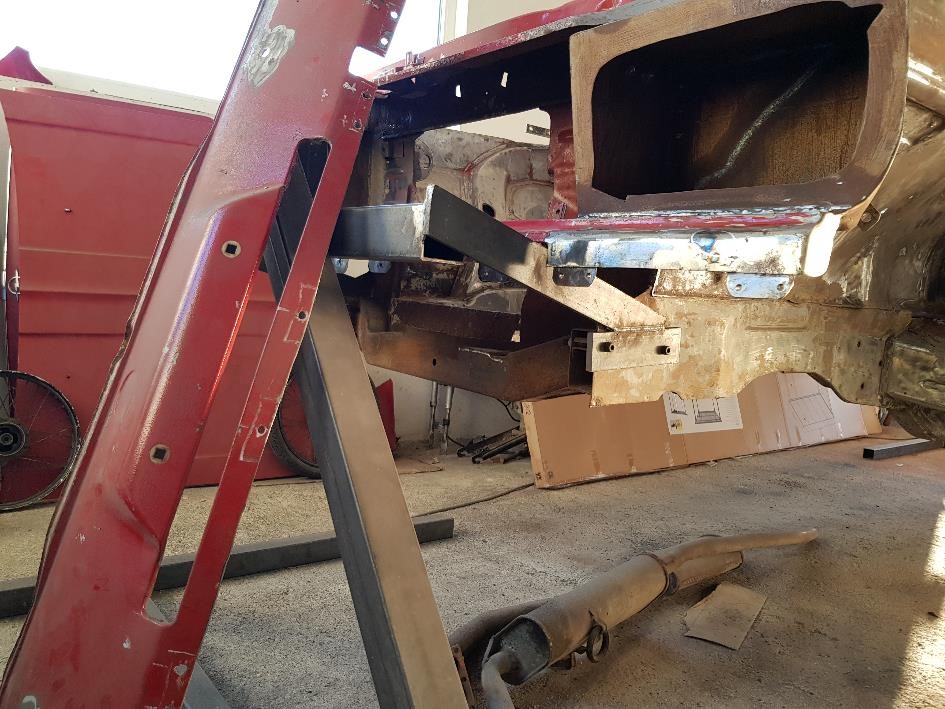

prednji del avta sem rezal da sem dobil dostop zadaj, sem naredil na vijake ki bodo skriti za odbijačem

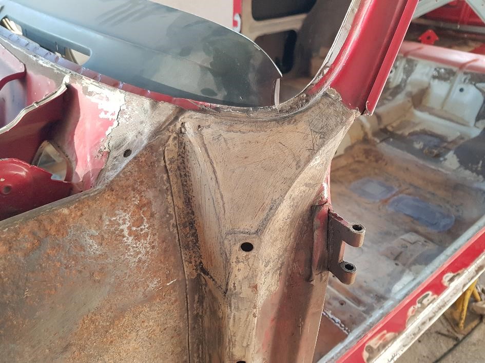

A steber luknja ki je puščalo v interijo ena izmed mnogih

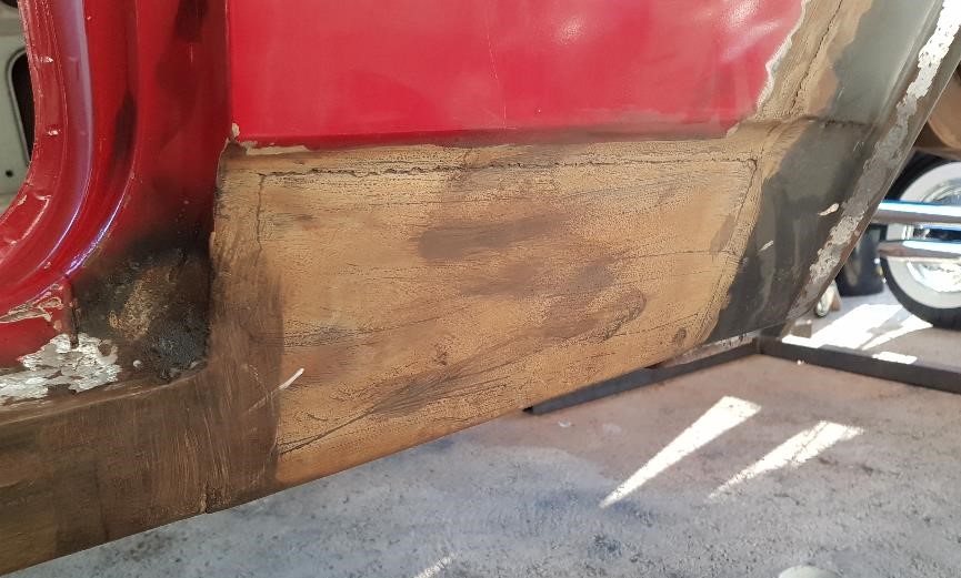

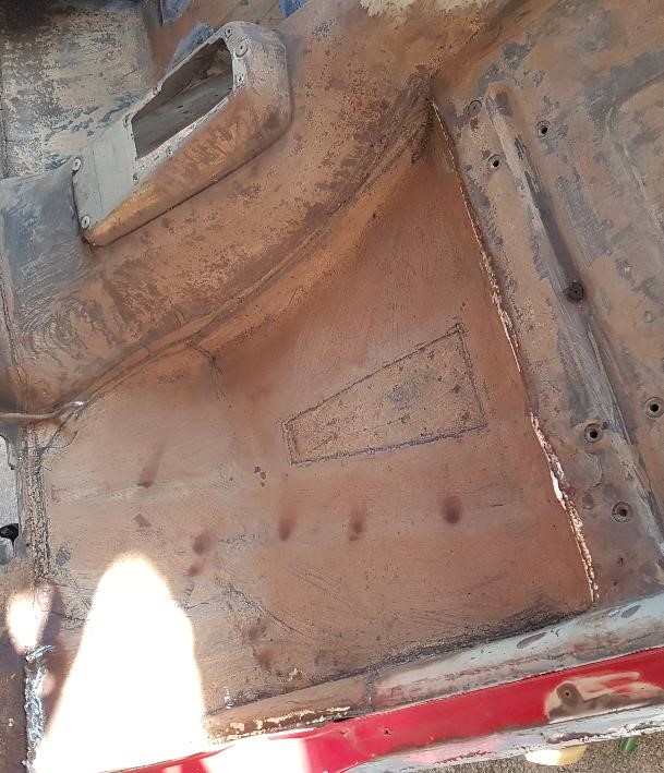

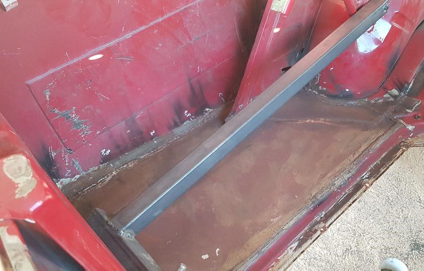

Komplet nov pod na voznikovi strani in še nekaj malega na sovoznikovi tukaj je macola pela
Razne flike ta je pred zadnjim kolotekom

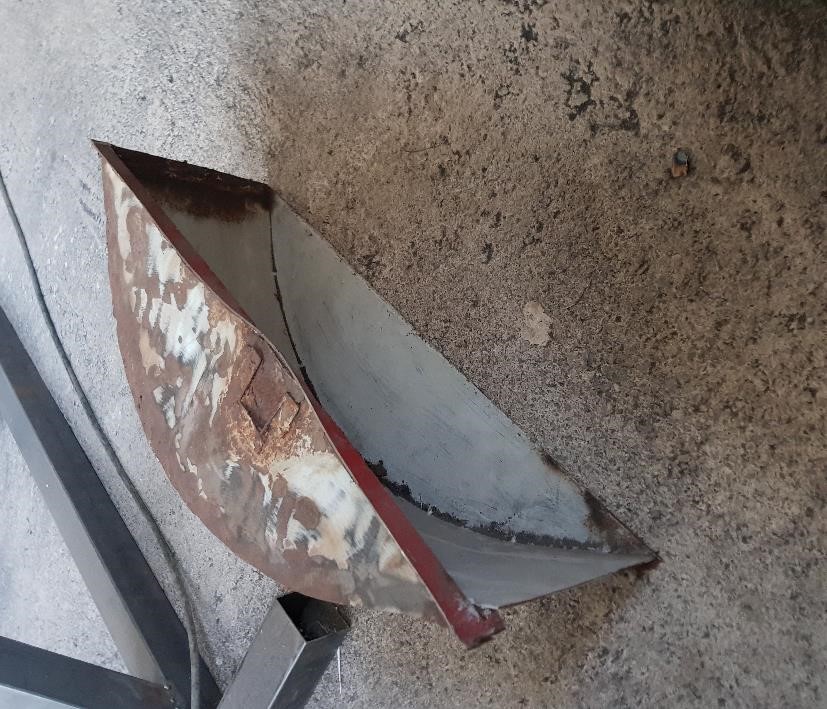

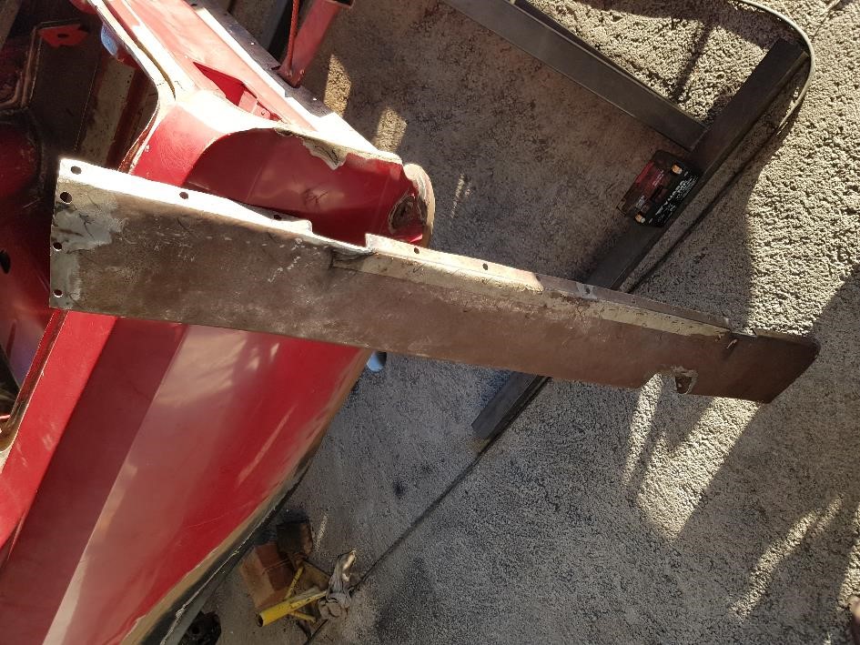

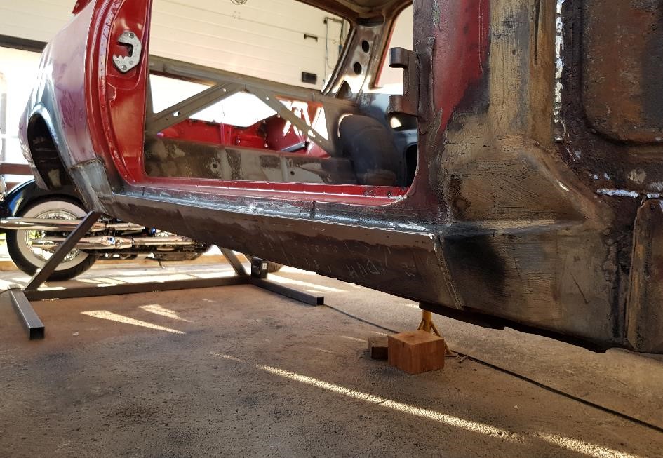

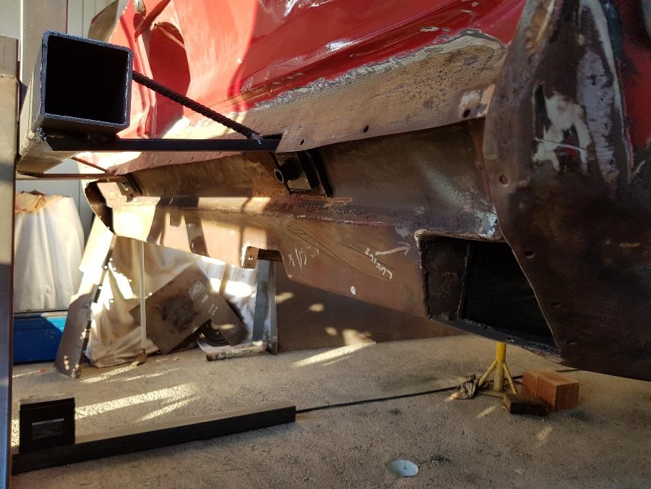

Levi prag zvit na abkant in zmasiran na mero

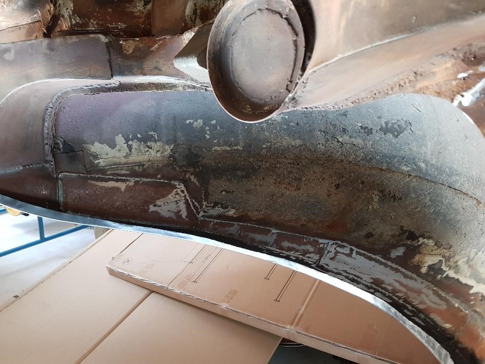

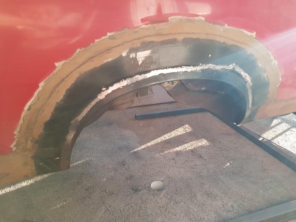

Zadnji rob koloteka fabrški kos, pleh okoli švasa valovit kot morje

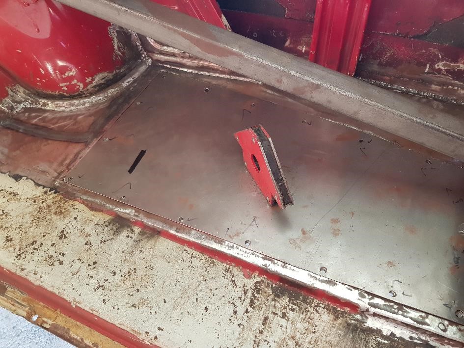

Zadnji pod v prtljažniku desna stran komplet nova

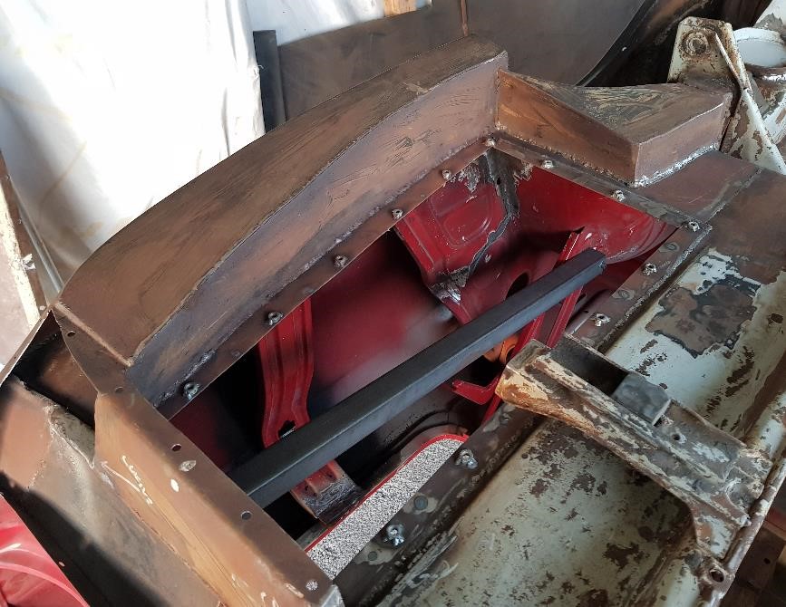

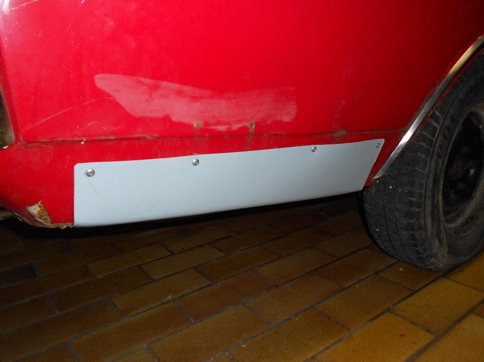

Leva stran prtljažnika komplet nova, luknja je za rezervno gumo ker se mi ni dalo kopirat originala sem naredil tako da se zmeraj lahko privijači izdelan "vložek" težko razložit
Leva stran z začasnim "pokrovom"
Zadnja stran tukaj je že en pred mano nekaj popravljal trenutno je v zadosti OK stanju da sem pustil kakor je drugo sem jaz zmrcvaril

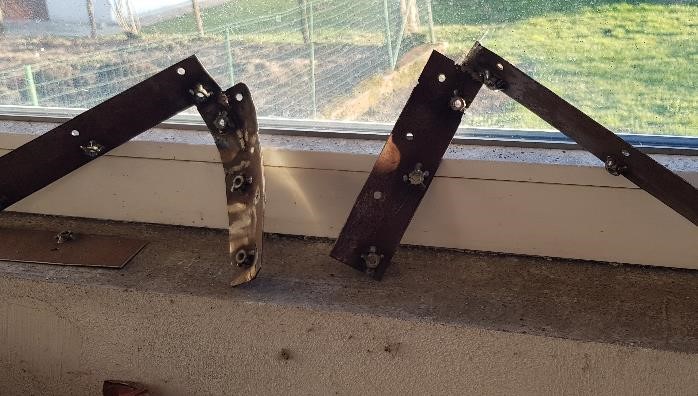

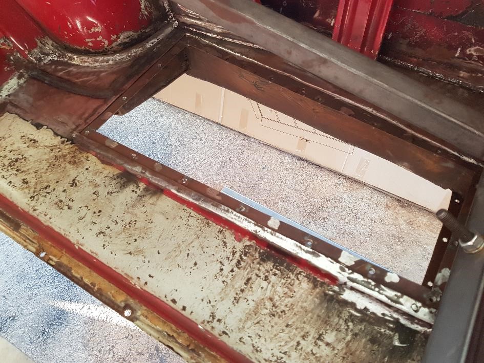

Držalni elementi za "pokrov" zadnjega dela želel sem da lahko odpreš in pregledaš notranjost
"pokrov" zadnjega dela, vijaki bodo skriti pod odbijačem ali pa bodo prenizki da bi jih opazil brez da bi se sklanjal

Glede tega "pokrova", ki ga omenjaš mi ni povsem jasno in me firbec...to je namesto spodnjega roba/dna prtljažnika? In se odstrani? Kaj pa je namen tega?
Če prav razumem, misli tisto vdolbino za rezervno gumo. Pač, ni delal tiste vdolbine, zato je naredil tako, da se lahko "enostavno" zamenja ravno ploščo s tisto vdolbino.
Ista stvar o kateri govori killer_beast v prtljažniku imaš vdolbino za rezevno gumo ker je postavljena navpično. Spodnji del gume se usede v to vdolbino tako nekako zgleda stvar ...

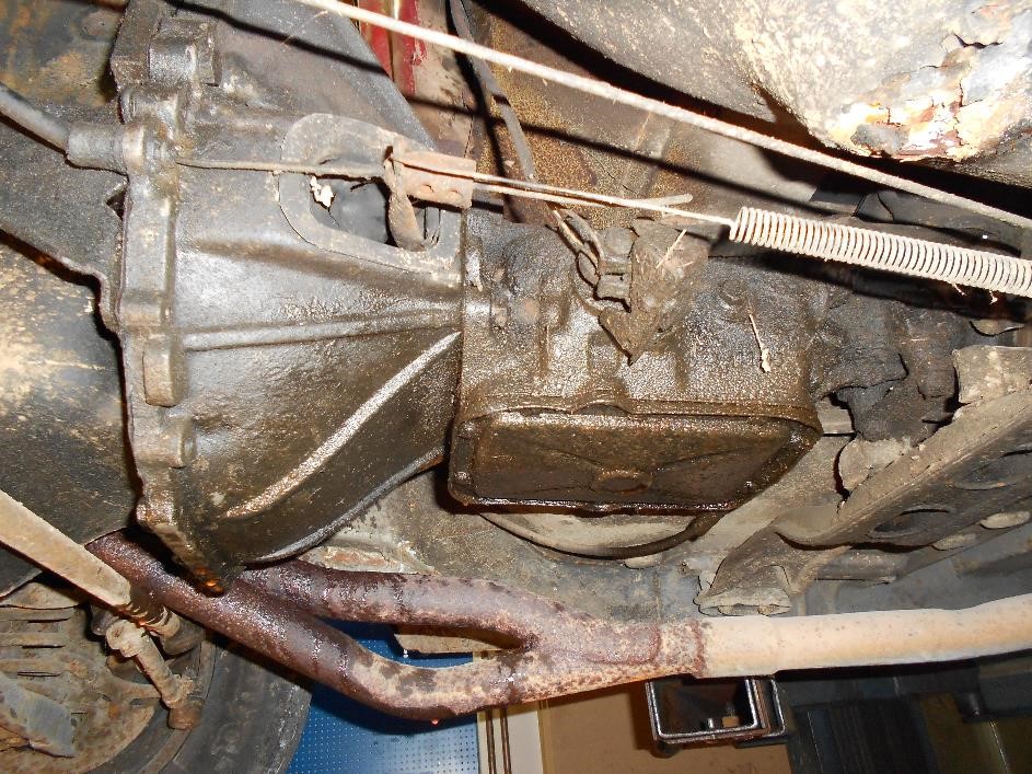

Še zadnjih par slick kupa rjavine s spodnje strani.

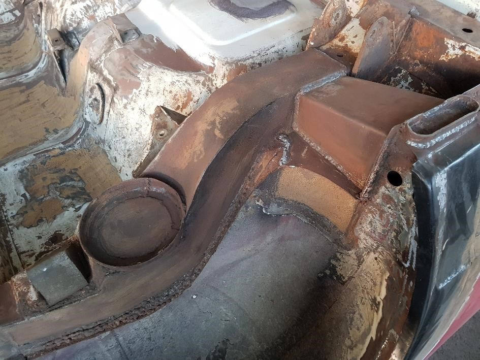

Spodnja stran boka
Spodnja stran boka
Razni nosilni elementi

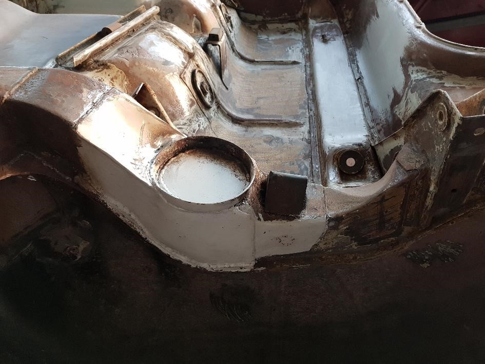

Notranja stran koloteka
Nosilni elementi za vzmeti
Stare vdolbine za luči kar je ostalo od njih
