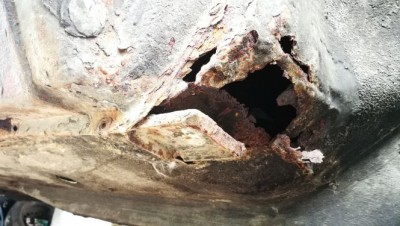

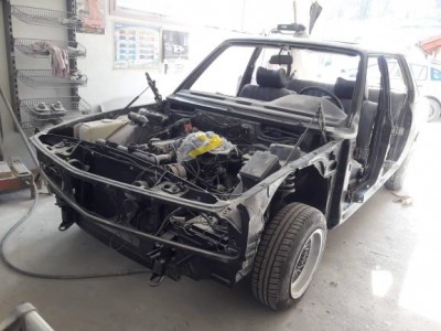

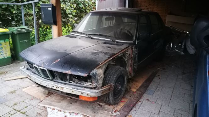

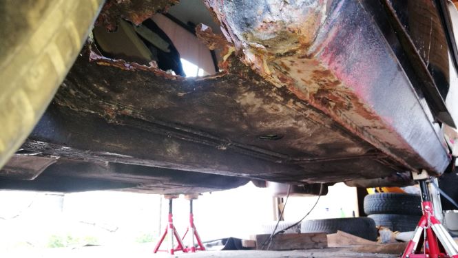

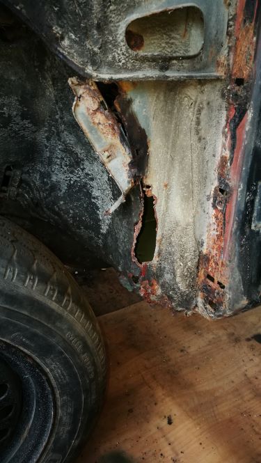

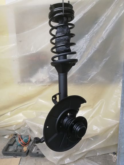

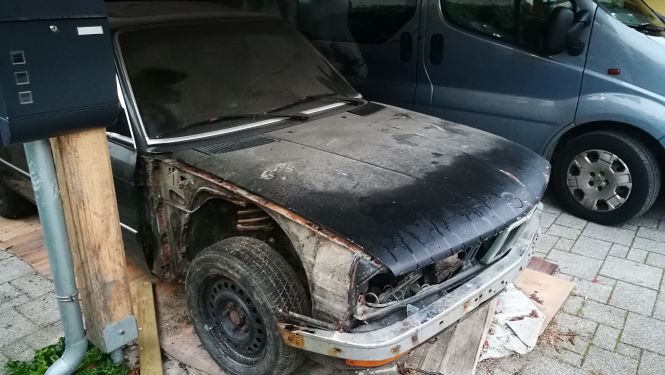

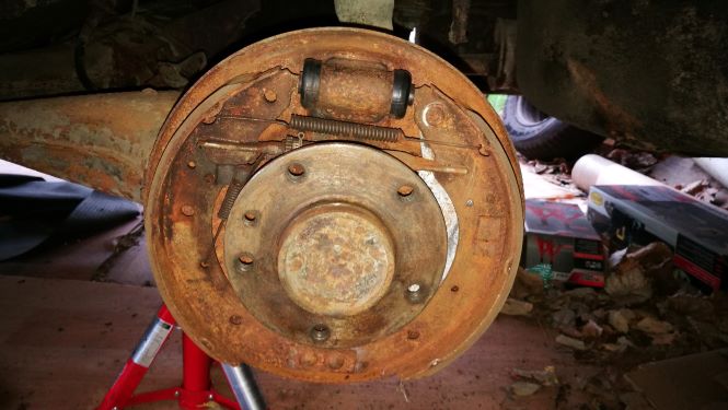

Avto je bil v okolici Ljubljane ko sem ga jaz ''rešil''. Mel je rjo na običajnih mestih za E28 (več na slikah). Trajalo je približno tri leta in pol da sem ga spravil v stanje za na cesto, ker ko sem ga dobil je motor komaj vžgal, menjalnik ni šel v prestavo, ker je bil cilinder sklopke fuč itd. itd. Tako da je bilo kar nekaj dela vloženega.

Ko sem ga kupil

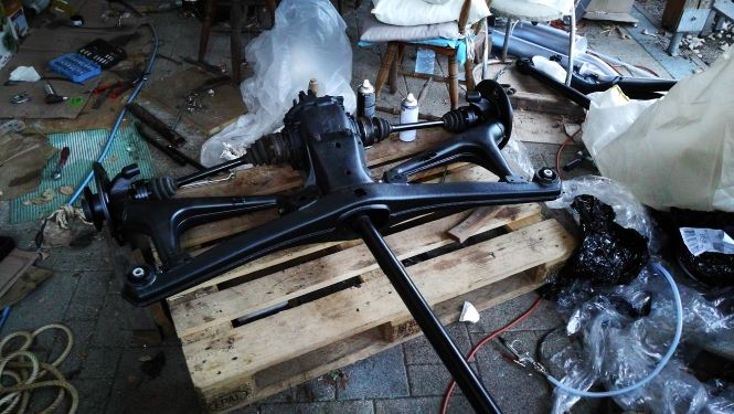

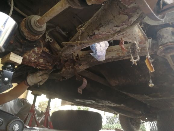

Zadnji most before/after

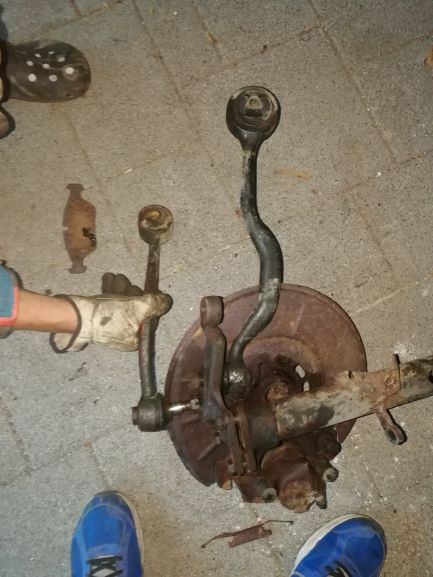

Sprednje vilice before/after

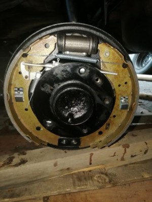

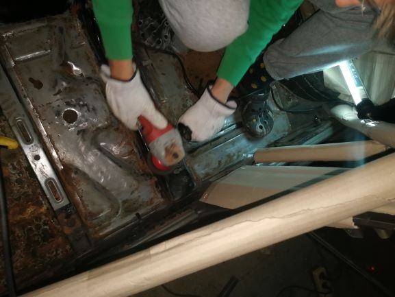

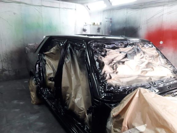

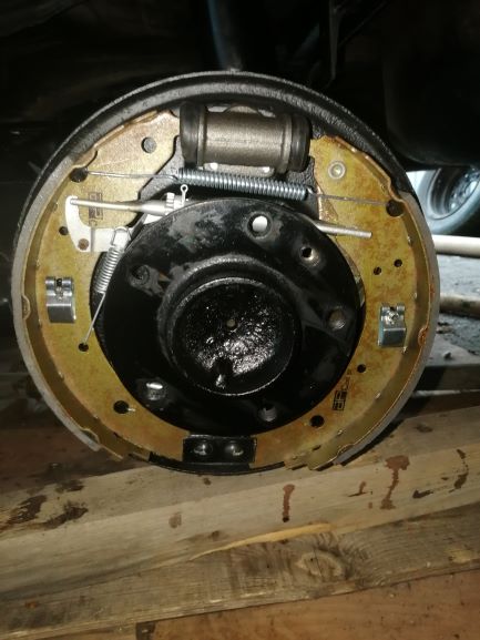

Zadnji bobni before/after
Brušenje notranjosti

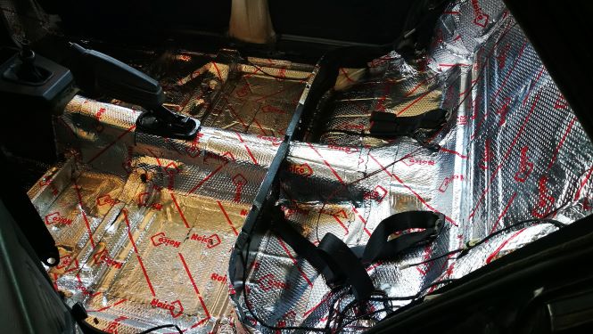

Izolacija

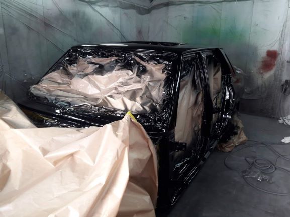

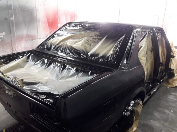

Barvanje

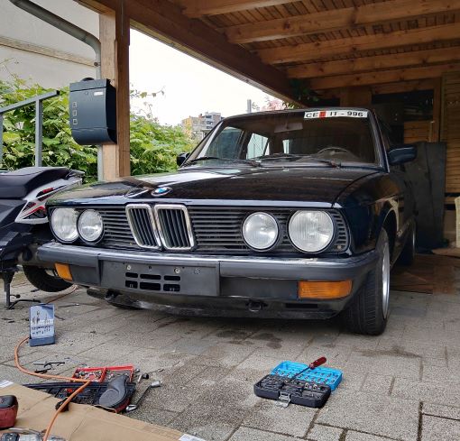

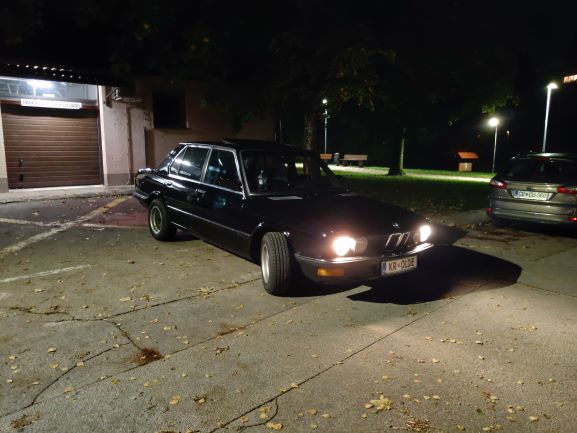

izgled sedaj

Fleko wrote: 26 Dec 2020, 16:36 Tale kup rje sem pa poznal.
Vsa čast, da se je šlo v obnovo.
Več slik obnove, je šlo verjetno kar nekaj ur v karoserijo :)
Če maš mogoče kake informacije o avtu preden je bil moj bi jih bil zelo vesel...
Ja je blo kr velik peskanja , rezanja, varjenja in podobno.
