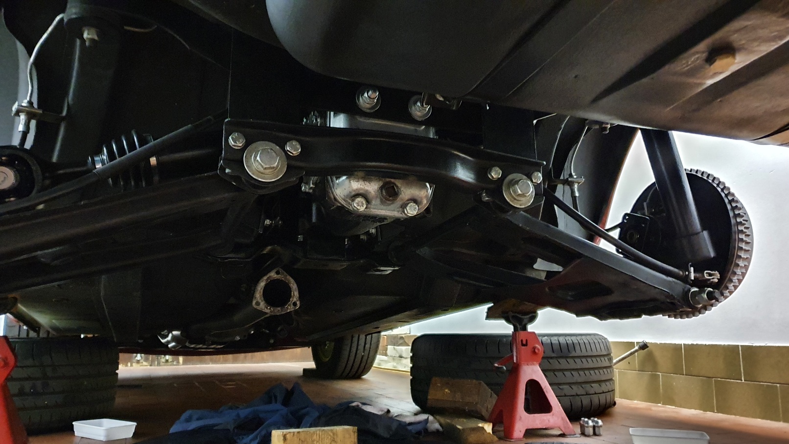

Ob bremzanju z motorjem so se mi (pri...visokih hitrostih :twisted: ) pojavile vibracije nekje iz zadnjega dela avta. Od lani sem zamenjal diferencial in krize na polosovinah in kardanu. Do pred tem je bilo vse v nulo kar se tice vibracij, zdaj pa naceloma tudi, samo gasa ne smem spustit. Razni nasveti po netu vsi ciljajo na "bad u joint"...kar sem pa lih menjaval in vsi izgledajo ok!

Najdu neki malga lufta v eni polosovini, zategnu da je v nulo, zadeva se vedno trese off-throttle. :thumbdown:

Si menjaval tudi kak nosilec menjalnika?
Jst sm imel to na boci.. ker je biu guminosilec na menjalniku premočen.. preveč trd...
Samo kot ideja...
Mogoče pa uni noislec diffa ki si ga menjal je pretrd...
Posts: 3154
Re: Vibracije ob bremzanju z motorjem
Post by L4UK0 » 31 Aug 2020, 20:10
Včeraj sem dostavil diff na obnovo (sem kar sam nabavil komplet vse ležaje in semeringe, vse OEM Subaru :lol: ), danes pa peljal še kardan balansirat na Avtocommerce. Če gre vse po sreči bo konec naslednjega tedna ponoven test! :shifty:

Sem v torek dobil vse kose nazaj iz obdelav in jih tudi ze skupaj zlozil! :D
Danes zategnem se polosovine in kardan (cakam pomocnika) in naredim test. Se javim... :)
Posts: 3154
Post by L4UK0 » 10 Sep 2020, 21:51
OK, naredil sem klasicno napako z dvema spremembama naenkrat. Ker zdej ne vem taj tocno je resilo problem, ampak do 200 ne trese. :thumbup:
Ce ugibam bi rekel, da je bil glavni problem kardan, baje je res fino ga dat balansirat po menjavi krizev. Diff pa je baje imel tudi zelo boge lezaje piniona, kar bi morda lahko v dolocenih pogojih dodalo kaj lufta / vibracij...?
