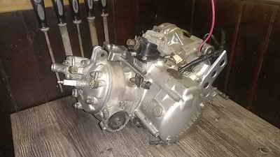

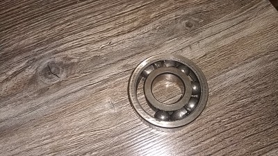

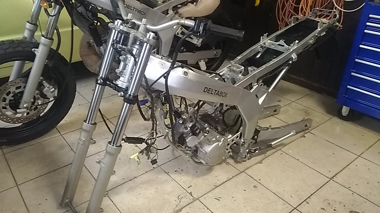

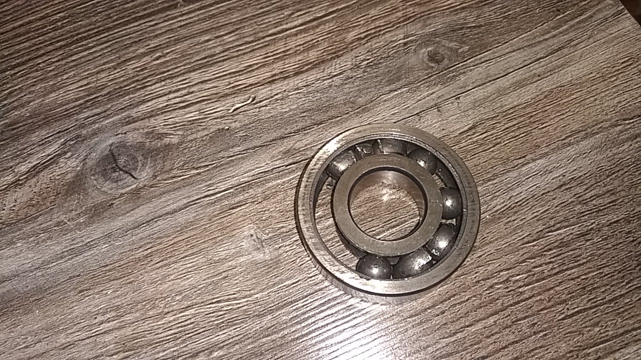

Mašino sem raztavil in ugotovil ,da je razbilo ležaj na gredi, ker so pri obnovi dali noter navadni ležaj in ne C3. Del kletke je padel med bat in cilinder in poškodoval se je samo bat. Cilinder pa nima enega risa. Od znanca sem dobil bat, tako da evo neki for free.
Set ležajev in O-ringov stane na servisu slabih sto eur in sem zato nabavil ležaje in semeringe pri Tinex-u.(kpl.12 eur) :thumbup:

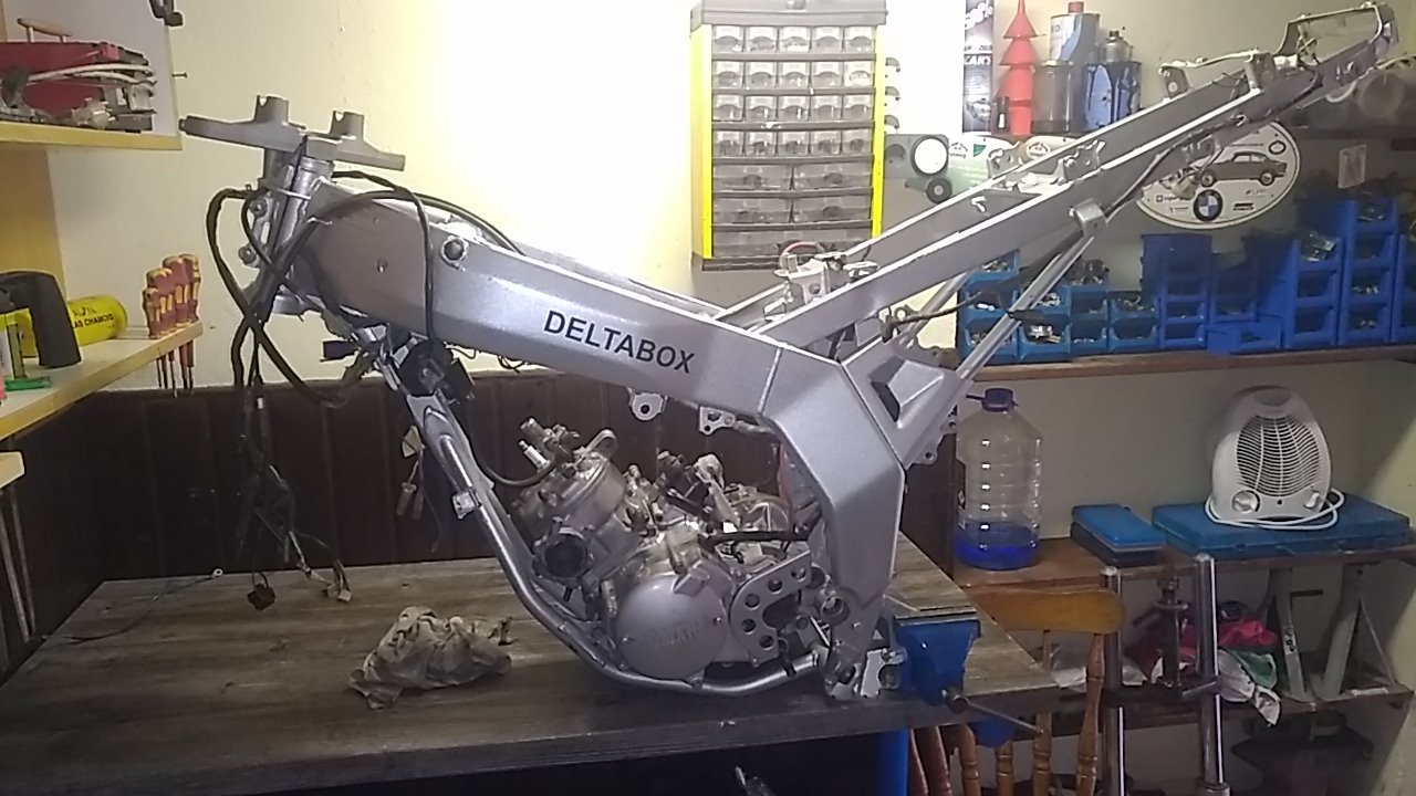

Motor je že skupaj in zmontiran na gruštu.
Slike pa v naslednji objavi.

No motor je nov izgledal takšen.

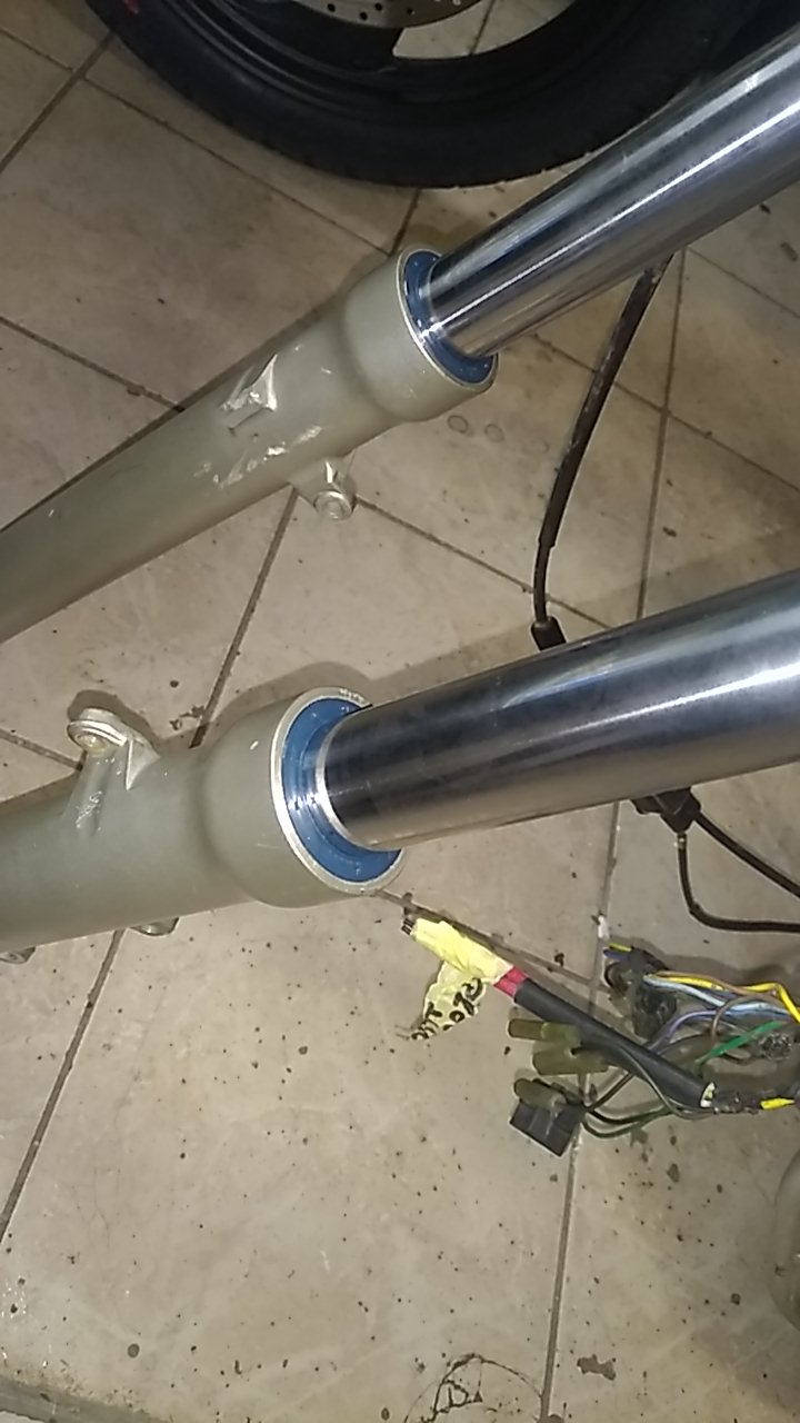

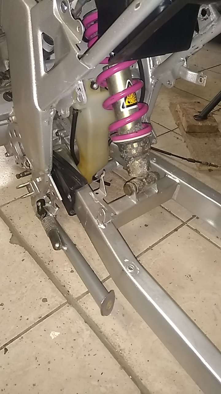

Nabavil sem nekaj delov, da lahko začnem sestavljati motor.

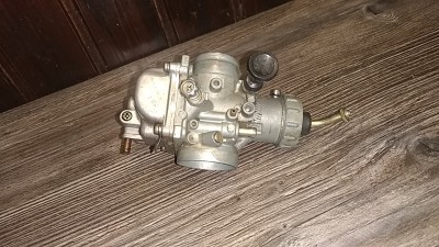

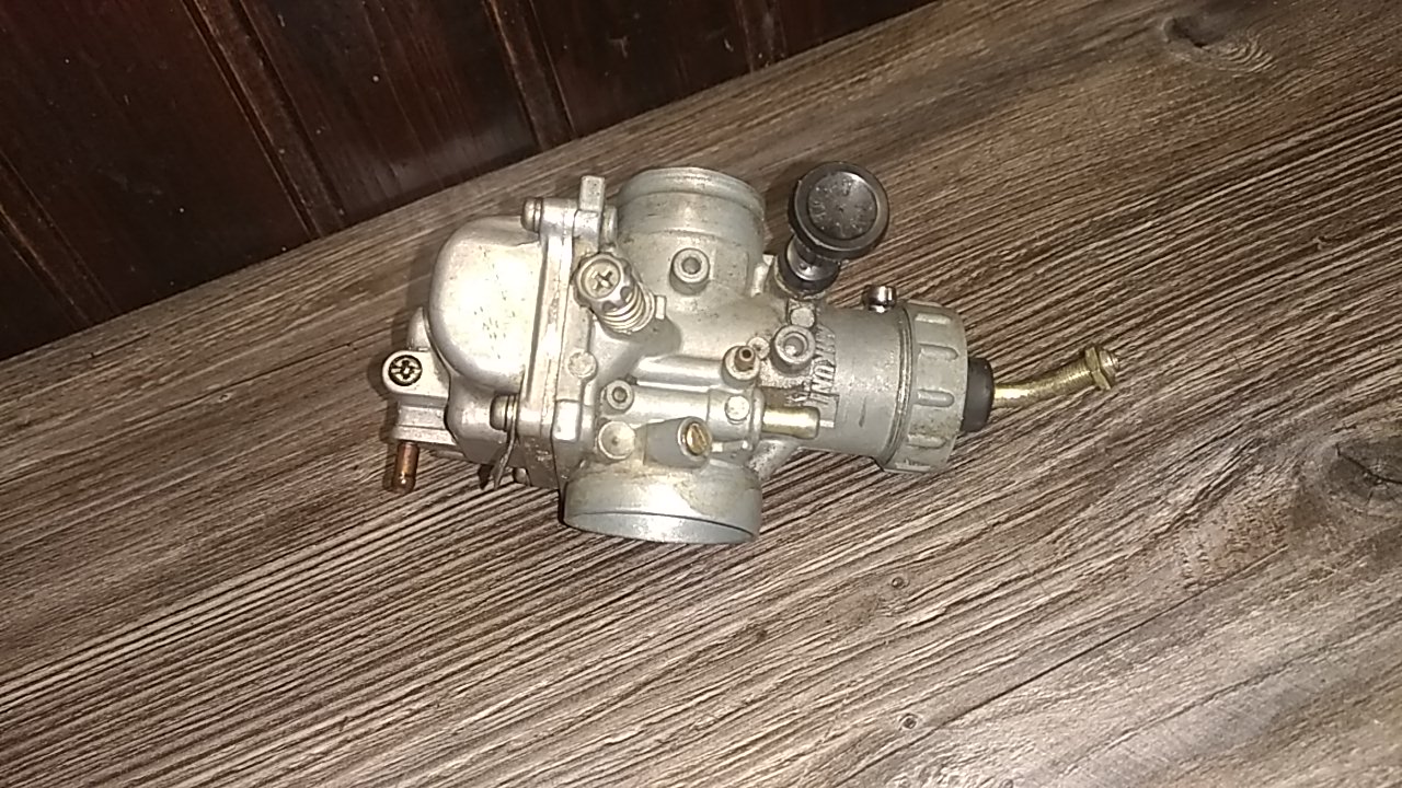

Uplinjač sem na koncu dobil ugodno, nekateri slovenski prodajalci so res zlatarji.

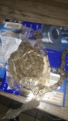

Nabavil sem pogonsko verigo in semeringe za vilice, ter matico za pritditev križa na katerem je balanca.
Veriga na servisu stane cca 60 eur, semering pa eden 15 eur. Spet sem naročil v Tinex-u in za vse skupaj dal 15 eur.

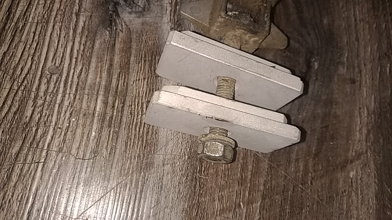

Izdelal sem še ploščice za šponarje verige, sploh nisem iskal novih ali rabljenih.

Uničen ležaj glavne gredi

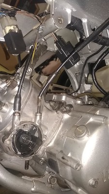

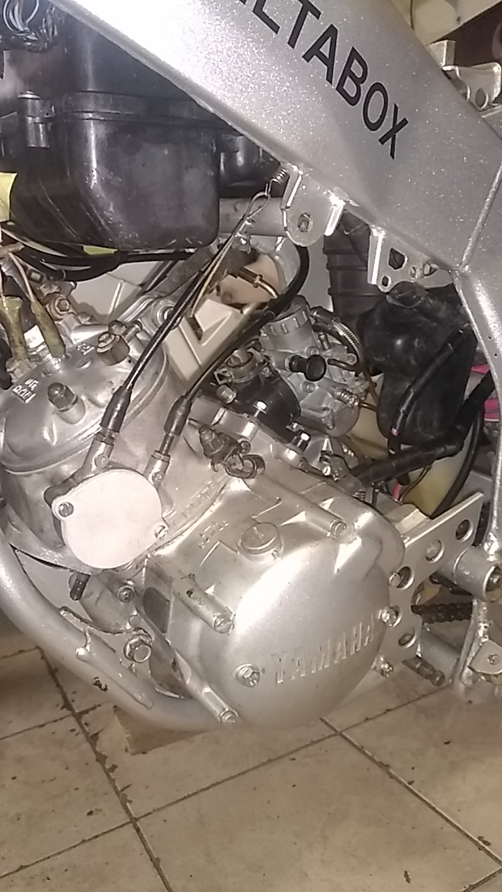

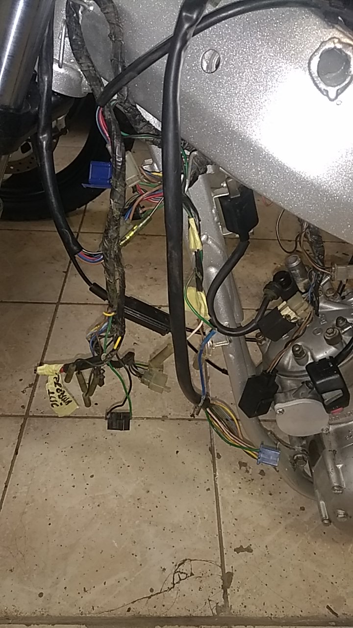

Sem pa že pobral ven vse blokade iz motorja, izpuha in elektrike, bom pa poizkusil predelati ventil za izpuh, da bo krmiljen z gasom in ne z elektroniko, ki je sevega nimam. :lol:
Elektronika je začela odpirati ventil šele pri 5000 do 6000 tisoč obratih, no upam da mi bo uspelo uskladiti v tej smeri, da se bo ventil odpiral skupaj z dodajanjem plina, s tem pa bom pridobil na pospešku. No teoretično naj bi bilo tako, praktično pa bom še videl, če bo to delovalo. :problem:

Sem pa blokade vzel ven po navodilih iz foruma, kjer je napisano kako povečaš 11kw na 25kw, zanimivo da so obrnili ventil za 180 stopinj, in zamenjali zajlice za nastavitev ventila (ne vem kaj bi to lahko vplivalo na boljše delovanje ampak bom poizkusil), opravili so tudi teste prej in potem, končno hitrost so povečali iz 110 na 140 km/h, obrati so večji , prej med 9500 do 11000 po predelavi skoraj 14000.Ja pa imeli so resonančni izpuh, sprednji lonec pa je bil original, samo blokade ni bilo noter.
Je pa zanimivo, da je sedaj ventil, ko je odprt do konca lepo poravnan z stenami cilindra v ravni smeri, kot bi bilo iz enega dela, če pa je obrnjen, kot je tovarniško, pa ko je ventil odprt do konca, je luknja na izpuhu pod drugim kotom kot sedaj, vendar se tudi prilega stenam in obliki cilindra.
Mater sem spet zakompliciru, sam drgač ne znam z besedam opisat. :think:
Zasledil sem tudi, da z zajlicami nastavijo, da je ventil odprt na tričetrt pri nizkih obratih, pri polnem gasu pa pa se odpre do konca.
Sem že naredil, da se odpre z gasom, nastavil sem ga, da je odprt točno na polovici in se pri pol gasu že odpre na tričetrt pri polnem gasu pa je odprt do konca, če ne bo dobro, ga bom nastavil, da se bo do konca odpru prej, preden pride gas do konca. Vse se da nastavit.
Lahko pa ga blokiram v katerem koli položaju.
Če ne pozkusiš ne moreš vedeti, mogoče bo pa delovalo, kot sem si zamislil, nič pa ni zabetonirano.
Če ne bo v redu bom nabavil nov regulator.

Zanimivo pa je, da sploh nima napeljave za sistem krmiljenja, manjka tudi merilec obratov v štromu kot ima originalni.
Tudi uplinjačev je več, nabavil sem z ročnim zauhom , ker ni napeljave,.
