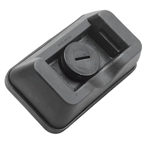

Pozdrav!
Verjamem da so nam vsem znani problemi z jacking pointi, ker je v večini primerih butasto narejeno, tako da se dvigalka naslanja pleh na pleh in pride zaradi tega do poškodb pleha in posledično rjavenja.
moderni avti imajo to elegantno rešeno s plastičnimi skledicami, ki so zataknjene na pleh
ker se ravno dela pleharija, bi rad da se tudi to poštima, da pol ne bo nikoli več težav s temi poškodbami, in bi vgradil te zadeve na avto.
zdej pa iščem predloge, od katerega avta bi bile najbolj primerne, rabil bi čim nižje, in da imajo čim nižji tudi štift, tako da čim manj štrlijo ven iz pragov. varjanta je tudi da jih namestim samo takrat ko imam avto za dvignit, v tem primeru je najbolj važno da je štift kratek, tako so te luknje čim manj oddaljene od praga.
npr ta štift na sliki je že videt predolg:
hvala za kakršno koli pomoč in mnenje :)

8-)
Posts: 2739
Re: nastavki za dvigalko na avtu - iz modernih vozil na oldt
Post by pero27 » 24 Jan 2019, 16:21
Fleko wrote:8-)
Ja in kaj; tukaj je tista cev prav tako zašvasana v pleh od praga in ob flexanju ob dviganju barva tam poči in rjavi. Pri starih mečkah je to velik problem.
Jst bi tako cev namest horizontalno raje zašvasal vertikalno recimo v zadnji in sprednji podokvir. In potem na dvigalko štift ki se nasadi notri da ne more zdrsnit avto z dvigalke.
Posts: 3154
Post by L4UK0 » 24 Jan 2019, 16:29
pero27 wrote: Ja in kaj; tukaj je tista cev prav tako zašvasana v pleh od praga in ob flexanju ob dviganju barva tam poči in rjavi. Pri starih mečkah je to velik problem.
Jp, meni tut tale BMW rešitev ni ravno najbolj všeč. Predvsem stabilnost je bolj slaba - mi je enkrat avto skoraj zdrsnil dol, ko sem tako dvigoval. :clap:

meni so všeč te novodobne zadeve ker je ta plastični klocen podložen z gumo, in ni teorije da se poškoduje blech.
trenutno vodi v glasovanju mercedezova varjanta, ker je kratka, štift rabi navadno okroglo luknjo, in štift se zašravfa, tako da je enostavna tudi montaža/demontaža. šifra mercedes 2039970186.
