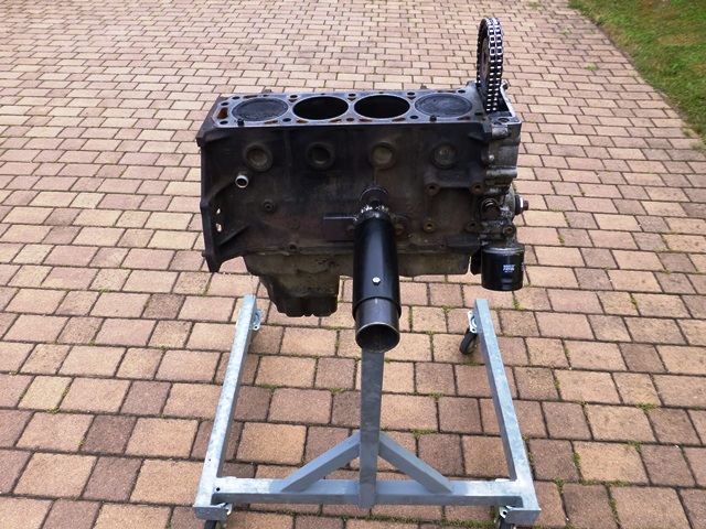

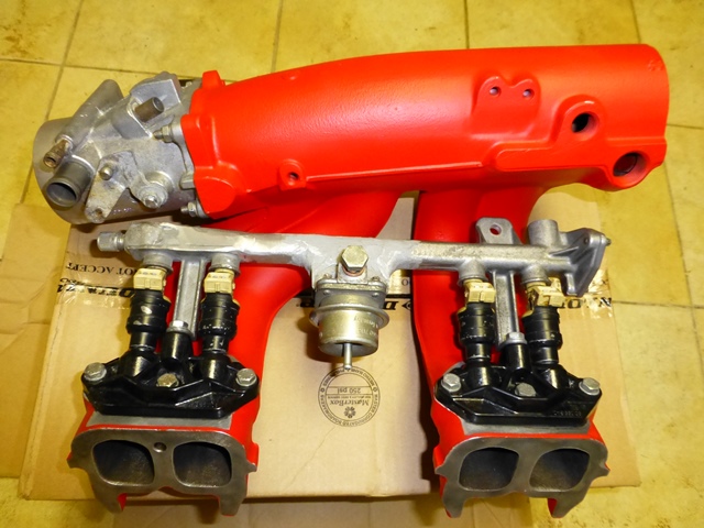

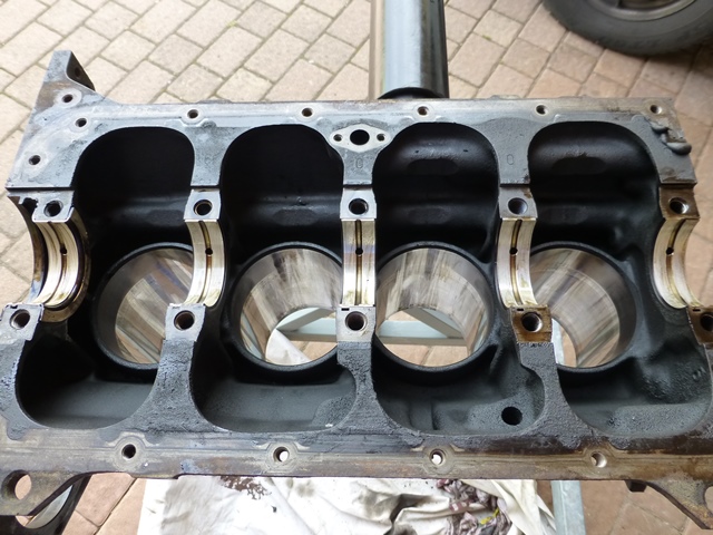

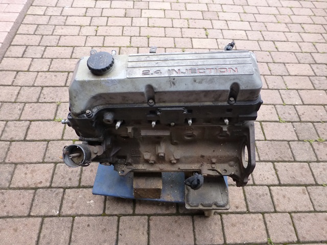

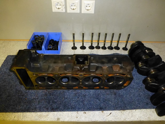

Evo ravnokar sem na projektu CIH 2.4 tunining.Iz frontere sem potegno motor, pa akcija.
Iz motorja bi rad dobil okoli 180 KM, lahko bi več, ampak ga delam za road varijanto ne sport.
-Wössner Schmiedekolben 96 mm
-športne ojnice
-športna odmična gred
-večji ventili
-sesalni kolektor in LMM od 3.0 cih
-9" sklopka
opelsime,če rabiš info-pokliči 041/623-592, serijski 2.4 motor in 240 getrag imam v svoji manti
-športne ojnice
-večji ventili
-9" sklopka

Ja ma tisto rdečo klobaso pa le stran vrž
, pa ene dbilase z 48 lijački gor navij
