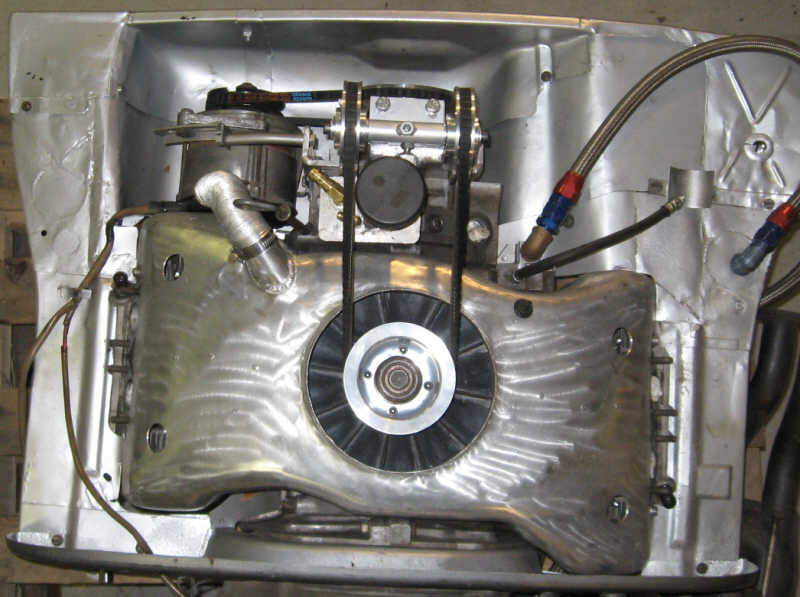

Horizontalni sisten hlajenja, kot ga ponuja/je ponujalo nekaj različnih tuning (Reichert, http://www.riechertmotorentechnik.de/ ; Lee LAP http://www.laperformance.co.uk/ itd) hiš za hrošč/tip1 in porsche(in nekateri vw kombiji ter 411/412)/tip4 motorje, z enakim načinom pogona. Prednost naj bi bila enakomernejša porazdelitev hlajenja po vseh cilindrih v bokserskih motorjih. Menda pa so, po pričakovajih, imeli probleme ravno z jermeni, čeprav sem se na srečanju v Belgiji pogovarjal s človekom ki ima to na svojem hrošču in ni imel nobenih problemov.
Še par njih v gibanju:
(to je ta dotični motor s katerega lastnikom sem se pogovarjal) -btw: embed link za jutub ne dela?

Aja, tip ki prodaja tega corvaira je obenem tudi eden izmed redkih majstrov za zračnohlajene motorje v Sloveniji ;)
