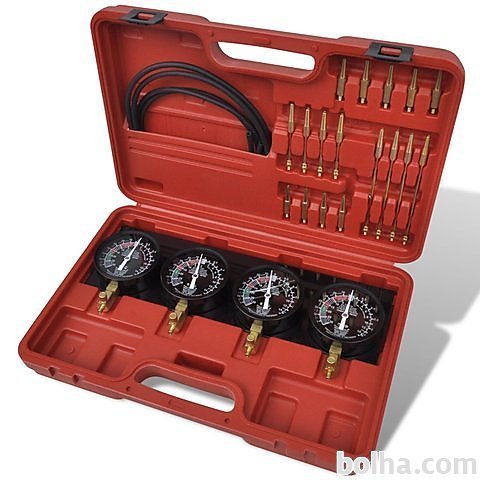

Ali ima kdo za posodit urice za sinhronizacijo fergijev.

Klasični Uplinjači, ko se obnovijo in jih je na motorju dva ali več se pravi za vsak cilinder posebej, je potrebno med seboj sinhronizirati , kakor tudi po generalni ko povečaš prostornino in s tem kompresijo v motorju.
To narediš tako da natakneš gumijaste cevke na mesink cevke katere so med delovanjem motorja zaprte z gumijastimi pokrovčki in so na sesalnem kolektorju ali na uplinjaču takoj za laputo za gas, na drugi strani gumjaste cevi pa za vsak uplinjač priklopiš urico za merjenje podtlaka. Podtlak uravnavaš z vijaki kateri so na laputah za dodajanje plina za vsak uplinjač posebej in vijaki za nastavitev mešanice prostega teka. Nastavitve spremljaš z merilnimi uricami, kjer vidiš kakšen je podtlak vsesavanja posameznega uplinjača.
Ko je podtlak na vseh uplinjačih enak Motor špila k urca.

Meh... jst sem mel včasih dosti opravka z tem zaradi motorjev (motociklov) pa se mi tele urce nikol niso preveč dopadle.
Enkrat sem probal z njimi sinhronizirat, pa je blo še kar nekaj razlike potem ko sem zadevo naknadno preveril z drugo metodo;
Kolega je sicer včasih imel stolpce z živim srebrom, tisto je sploh idealno, sicer pa vzameš dilo in na njo pritrdiš cevke (mehko 3mm cev kupiš v merkurju), na eni strani jh povežeš in jih napolniš z vodo do nekega nivoja in potem priklopiš drug konec vsake cevke na te niple na kolektorju ali fergazerju in pustiš da vakuum motorja potegne vodo do nekega nivoja v cevki. In potem nastaviš na fergijih da se vsi nivoji ujemajo.
Men je to vedno špilalo, ko pride na vrsto sinhronizacija mikunijev na tem motorju ki ga zdaj sestavljam bom spet tako naredil.
Problem je ker so urce premejhne in če bi hotel dobit podobno natančnost kot v tej metodi z cevmi, bi mogla bit vsaka urca velikosti stenske ure... Pa še neko toleranco imajo pri kalibraciji, kle ni pa nobene tolerance, ker vodo natočiš v cevi in se sama izravna...
