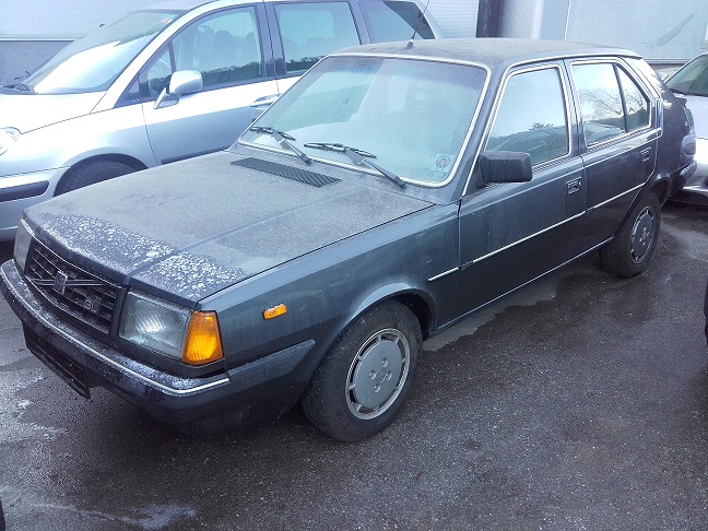

Zdarvo.

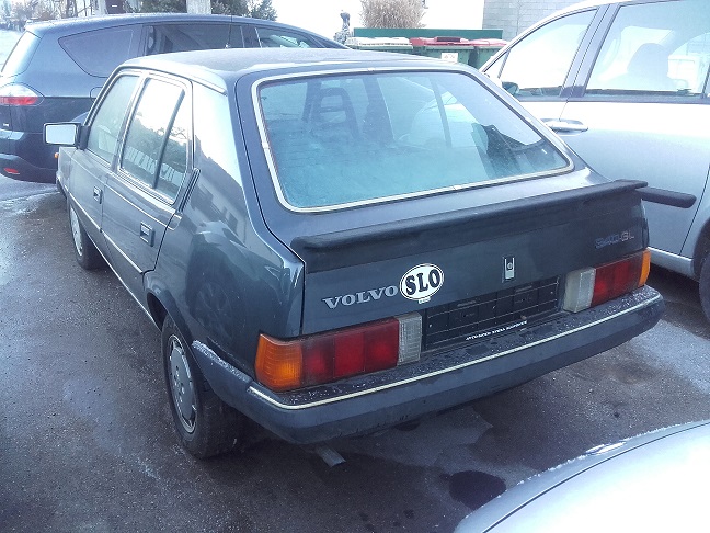

No pa sem uspel slikat moj novi avtomobilček.
Avto je že dalj časa stal, sem ga včeraj zalaufal, vžgal prec.
Prvo sem moral popravit gas zajlo, da ga lahko premaknemo v delavnico, kar bo najbrž ta teden.
Sledi komplet čiščenje zavornega sistema(po hitrem ogledu ima nove diske in ploščice ter zamenjane gumi cevi), komplet servis motorja, pregled in priprava celega vozila za tehnični pregled.
Potem gre na čiščenje in registracijo.
Pol pa v garažo, pa do spomlad mir, no mogoče še prej na barvanje pragov in spodnjih veznih sten, ker je blo včasih zlo modern, da so kar z črno barvo popravljal ,ko je blo mal od kamenčkov obtolčeno.
Kaj sledi naprej pa še ne vem.

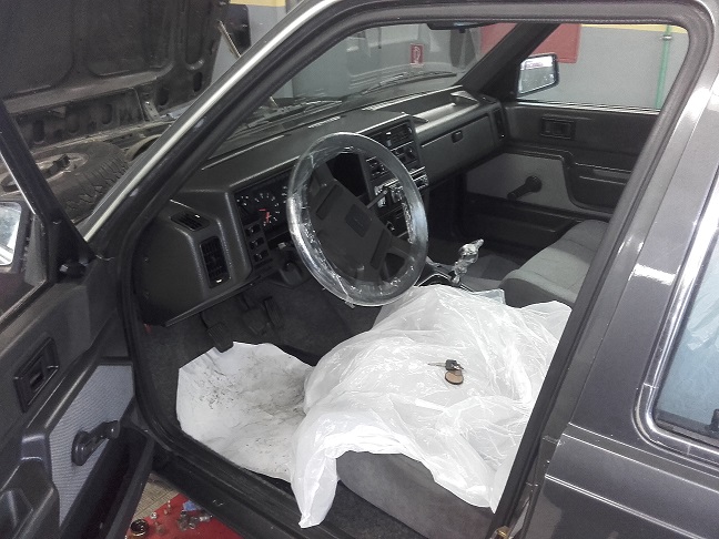

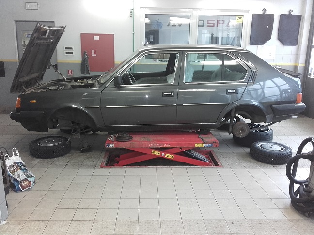

Zdravo.
Slik nimam, se je pa ta mesec kar dogajalo, samo nič vidnega.
Menjane so bile vse tekočine, obnovljene zavore, seveda nove gume, nov akumulator...kemično čiščenje notranjosti.
Čakanje in iskanje novih delov ni bilo najbolj preprosta zadeva, kot bi si človek mislil.

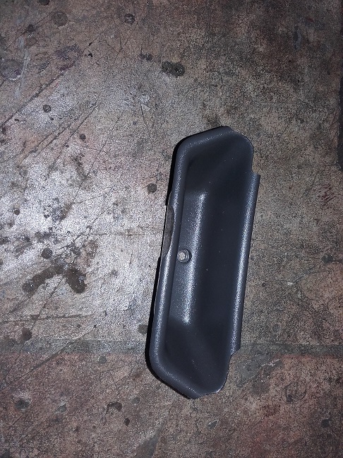

Na Nizozemskem sem naročil nove kljuke, ker so obstoječe popokane, komaj smo skupaj spravili sprednje parabole, tko da rezervne gredo na obnovo, seveda, ko bo malo topleje in bo majster začel delat, pobarvat sem dal sprednjo letev pod lučmi, ker je bila strokovno popravljena, popravili smo mehanizem hupe, zelo zanimivo delo, tudi z razpadlim mehanizmom kljuke za odpiranje vrat je bila zgodba zase.
Nabavit moram še nove amrtizerje, ker avto plava po cesti, pol pa upam, da bo končno registriran in gre na barvanje pragov in popravilo dveh majhnih vdolbin.
Ja je blo kar mal več stvari za zrihtat kot sem pričakoval za tak ohranjen avto.
LP

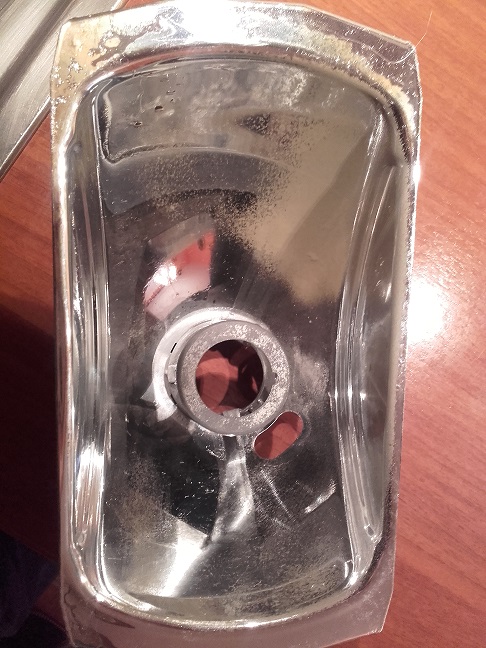

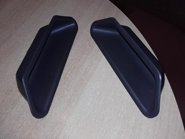

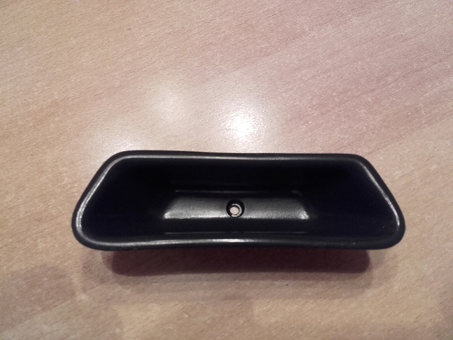

Prispele so nove sprednje kljuke iz Nizozemske.
Sprednje parabole čakajo na obnovo.

kar tako naprej
Kje boš obnavljal parabole, če ni skrivnost?
Re: VOLVO 340 GL
Upam ,da v Mengšu.

Obnovil zadnjo kljuko, ker jo nikjer ni bilo za dobit.

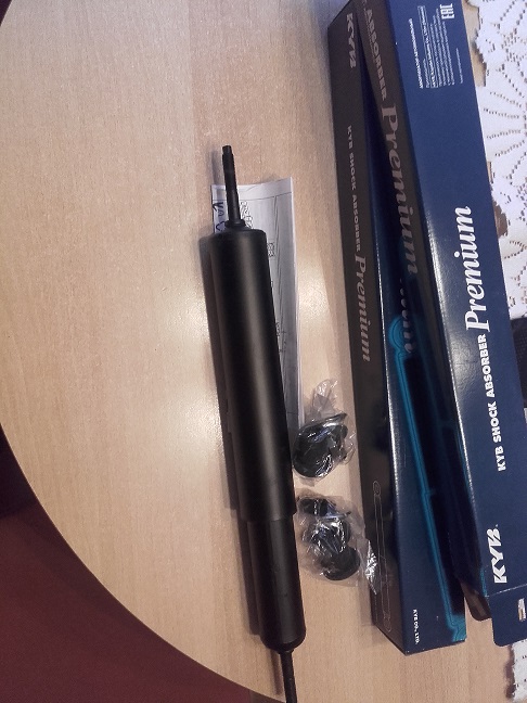

Evo pršli zadnji amortizerji.
