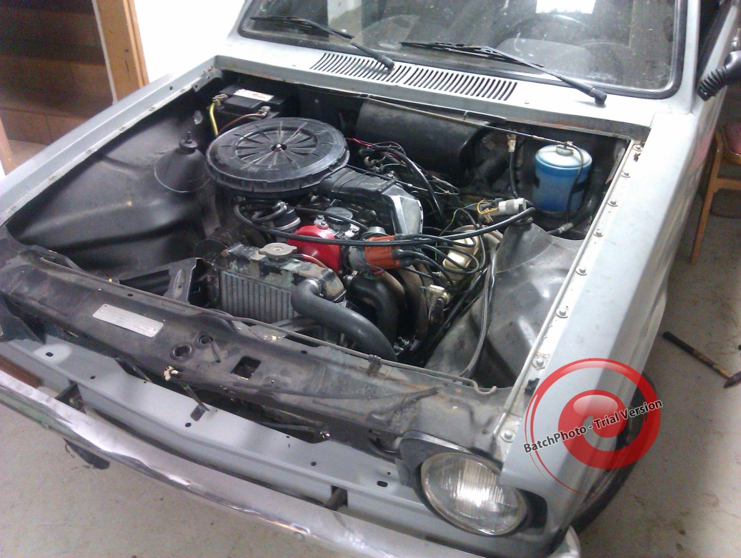

Pa še jaz, na hitro celo zgodbo:
Prva ideja je bila 2.0T 4x4 kadett C... pa sem videl da to ne bo uspelo in sem znižal kriterije... prišel sem na "kadett, ki vozi..." :D tudi temu še ni uspelo po 3 letih... ampak situacija se je stabilizirala, sedaj kaže bolje, uredili smo zavore, ki so hecale, zamenjali motor in menjalnik iz 1.2N (originalno 1.0N) na 1.3S OHV. in tu je dobra osnova za ratlook kadetta.

@Lauko ja sem se opogumil, hehe. Zdej je boljše stanje kot je bilo.
@samo ne še, nisem tel strašit sosedov z avtom brez avspuha, hehe
Trenutno mi manjka samo še avspuh, ki bo šel v delo zelo kmalu, upam da ta teden.

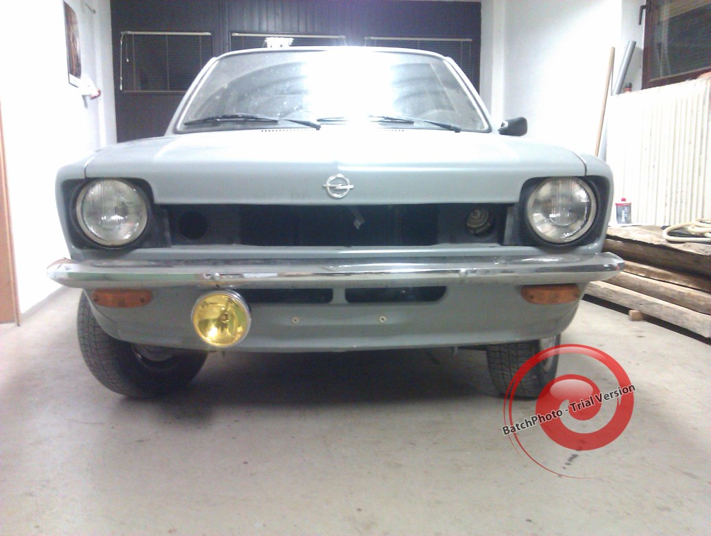

uglavnem napredek na projektu, kadett se je s svojimi rohnečimi konjiči pognal čez klanec navzgor, kjer je počakal na avtovleko, ki ga je odpeljala k avspuff majstru, kjer bo dobil lep nov svetleč avspuh (c c c c... ratlook pa svetleče... c c c )

Update:
avto je doma, avspuh je narejen, od kolektorjev naprej (kolektorji ostali isti samo nekaj na koncu je menda popravil)
Delano pri izpušni sistemi Ambrož - Kamnik cena 235€

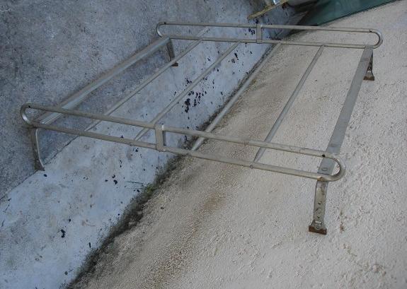

nabavljen tudi prtljažnik, samo so pozabili doma koščke za pritrditev na rob... uuuups :D tako da jih dobim naknadno po pošti.

Post by kadett69 » 30 Nov 2011, 21:08
A ni tole malce prestar strešni prtljažnik za ta letnik avta? Bo pa kljub temu kar lepo pasal na avto...
