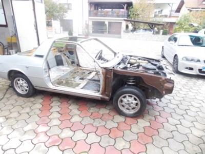

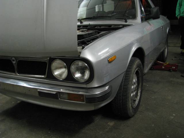

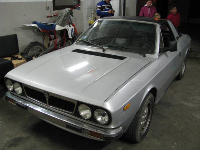

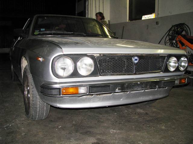

Tako je bilo v nočnih urah, ko je bila pripeljana v našo deželo. Ni lepa, ampak glavno da je tukaj, da postane lepša in vozna.
LP Tomzy

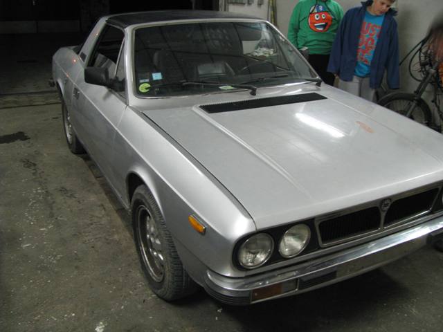

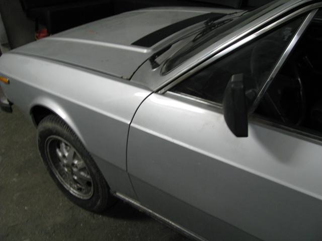

Post by TOMZY » 11 Jun 2014, 23:46

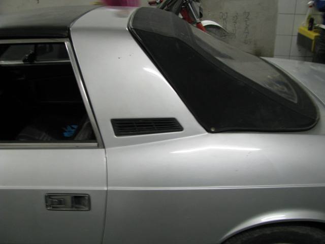

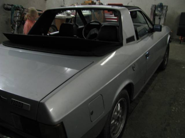

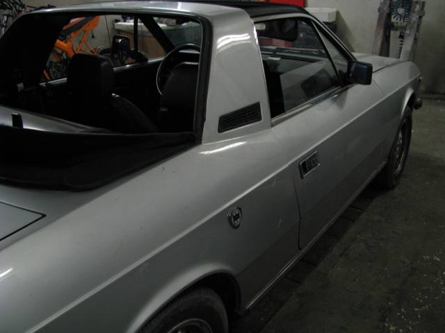

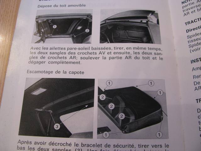

Lancio Beto so obilikovali pri Pininfarini, delali so jo pa pei Fiatu. Ko so naredili školjko in ostali pleh Lancie Bete coupe, so jih naložili na kamijone in jih odpeljali v tovarno Zagato, kjer so rezali, varili....in naredili obliko spyder. Nato so jih zopet naložili na kamijone in jih odpeljali nazaj, ker so jih dokončali. Lancia Beta spyder nima samo zložljivega zadnjega dela strehe, kakor takrat pri BMW-ju, ampak ima nad glavami voznika in sovoznika tudi hart top (upam da sem se pravilno izrazil). Na Ameriškem trgu so jo pa prodajali pod imenom Lancia Beta Zagato.
LP Tomzy
Posts: 2750
Re: LANCIA BETA SPYDER
Post by pero27 » 12 Jun 2014, 00:05
je malo drugače kot baur, ja, zato sem tud uprašal
drugače taki strehi, ki je snemljiva kot panel na sredini se reče ponavadi targa ;)

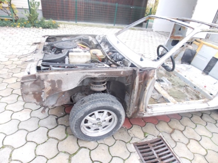

Post by TOMZY » 12 Jun 2014, 18:23

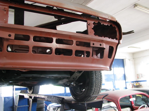

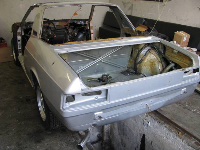

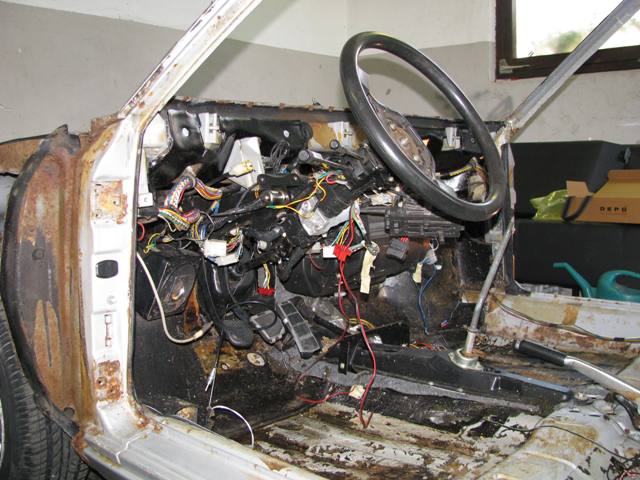

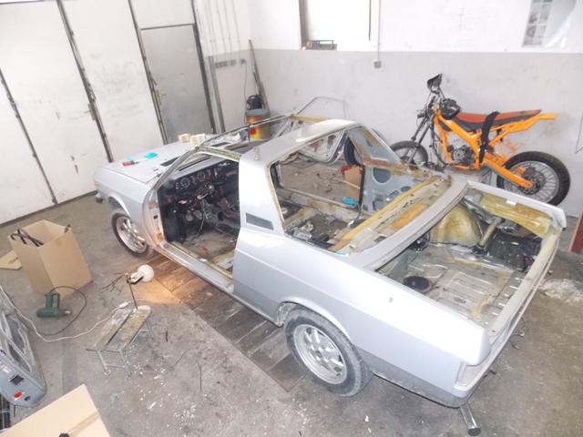

Nato je Mare zavihal rokave in pričel z podiranjem, jaz pa z nabavo praznih škatelj in z označevanjem vsebine. Kasneje sem celotni interjer odpeljal na drugo lokacijo, kjer se je prenova počasi pričela. Kolega jo je pa slekel do golega. :o

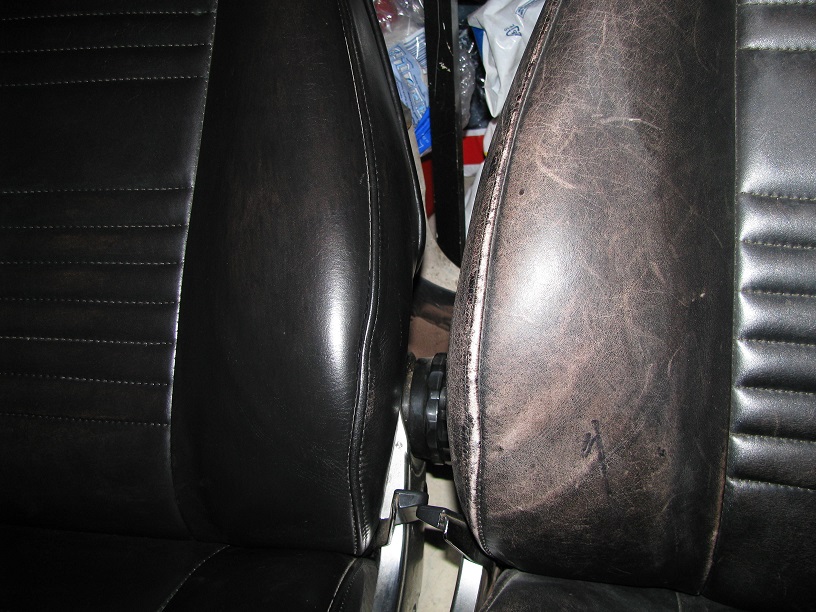

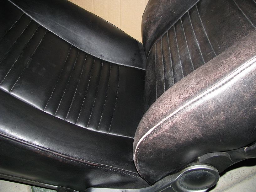

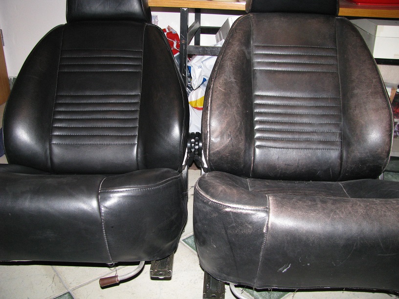

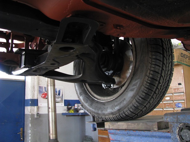

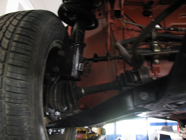

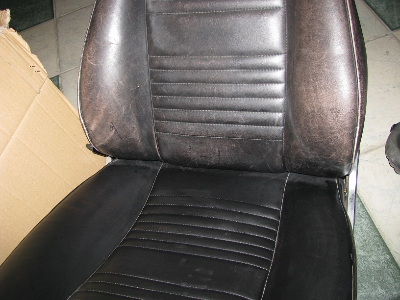

Ko je bila Lancia podrta sem pa nabavil sledeče stvari:
barvilo za usnjene sedeže
tesnilna guma za zadnji prtljažnik
speskan in prebarvan zadnji most in zamenjane vse gumice
dva originalna fascikla spare parts in service manual --- priskrbel Alan
sprednji in zadnji kolesni ležaji
speskan in prebarvano sprednje podvozje in zamenjane vse gumice
obnovljeni sprednji in zadnji amortizerji
obnovljena zadnja polica (prevlečeno z usnjem)
nove gumice stabilizatorja
popravljen bencinski tank---- hvala Mare
novi 40 let stari srednji izpušni lonec
menjani semeringi na polosovinah
sprednje zavorne ploščice
novi števec ----Alan
nove obvolanske ročice----- Alan
nova sklopka (lamela, košara in potisni ležaj)
nove gibljive zavorne cevi
novi gumijasti čepi
nove gumice za pedala
nova gas zajla
obnovljene zavore (sprednje in zadnje) ---hvala Jaka
nova izolacija
popravil sovoznikov predal
rabljeni bočni predali pri vozniku in sovozniku
vse krom obrobe so že pripravljene
obnovil voznikov in sovoznikov senčnik ( pena v notranjosti se je dejansko spremenila v prah)
obnovil armaturo
nosilci brisalcev- ročice rabljene od Delte ---- hvala Robi
obnovil sedeže..........
Lahko da sem še kaj pozabil. Ampak to je to. :?

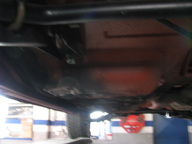

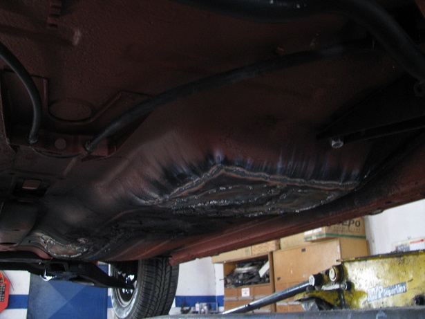

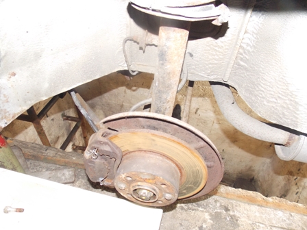

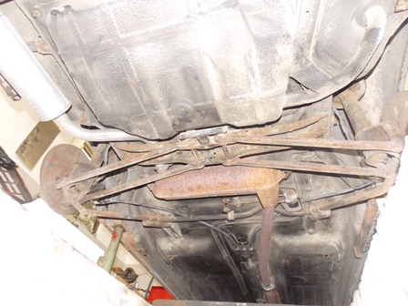

Kasneje je avto prevzel v roke Silvo. Avto se je peskal v prostoru mašine, podvozja in kolotekov.
Žal sem imel slabe baterije tako da so slike bolj tako. :oops:
