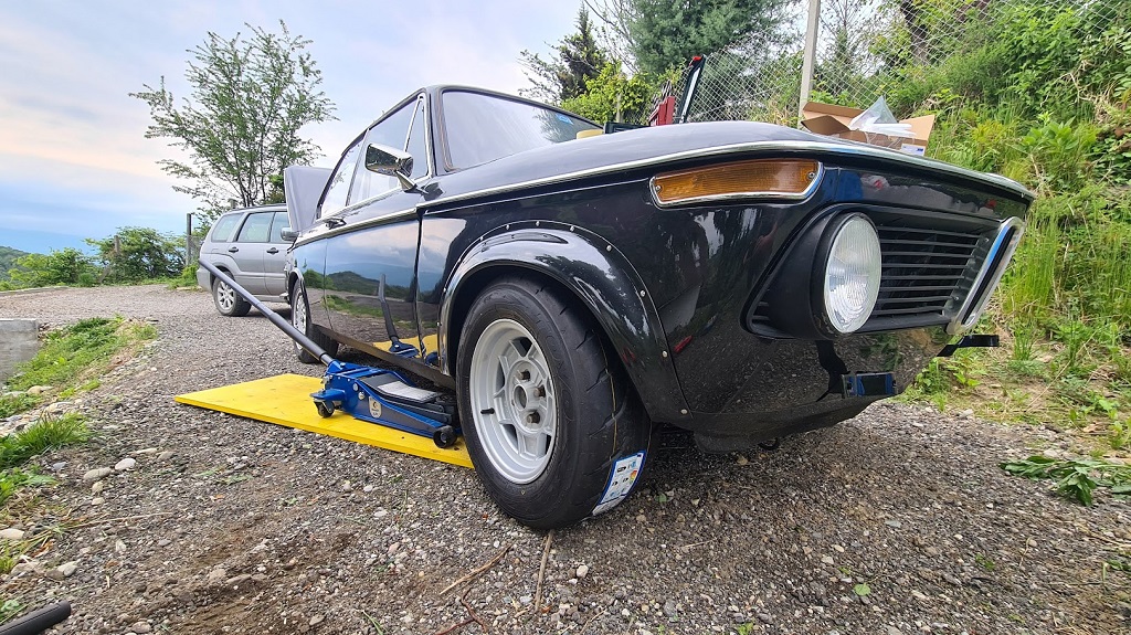

No, manjši update - špera je noter. Ni šlo čisto vse gladko, itak.

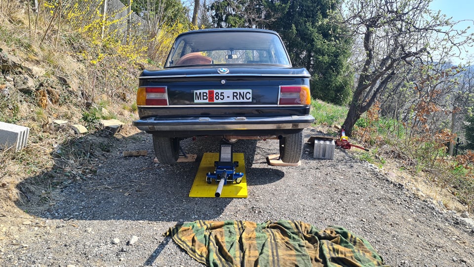

Dela na makadamski podlagi so opazno kompliciranejšejša od tistih v za to primernih prostorih, ampak se da, s pomočjo velike dvigalke se reši dostop do podvozja dovolj dobro:

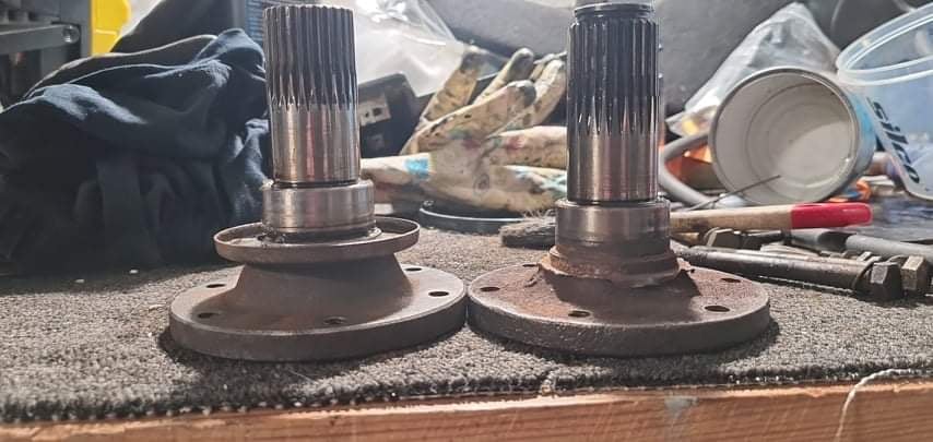

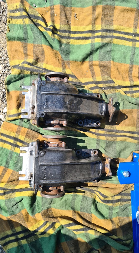

Sledila je demontaža vgrajenega diffa, in ko sem prinesel zraven "novega" in ošperanega, se mi je potrdil sum da sta med sabo malenkost drugačna. V njiju so različne prirobnice za polgredi!
Očitno so prešnji lastniki vstavili diff in polgredi iz e21; zakaj, ne vem, je pa kombinacija različna v primerjavi z 02 modeli - akse so daljše, prirobnice so bolj plitke. Še dobro, da imam manjšo zalogo delov, tako da sem se lahko odločil, ali zamenjam še polgredi, ali pa enostavno izdolbem prirobnice iz starega, jih skrajšam za potrebe špervstavka, ter prestavim na novega. Zaradi lažje izvedbe sem se odločil za slednjo rešitev, primerjava:
Ozobljenje je enako, kot tudi dimenzije dela ki gre v diff, tako da vsaj tukaj je šla zadeva po odrezu odvečnega železa gladko v novo ohišje.
Stvar je padla skupaj brez večjih nadaljnih težav in že naredila prve metre. Razlika pri plezanju po makadamu je; ni pa šlo brez kopanja, česa sem se potihem pričakovano bal. Jebiga, #viskokogorskoživljenje. Morda bo bolje z novimi gumami, vseeno pa dvomim da bodo semislicksi kaj dosti pridodali oprijemu na makadamu.

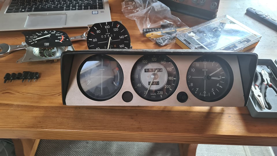

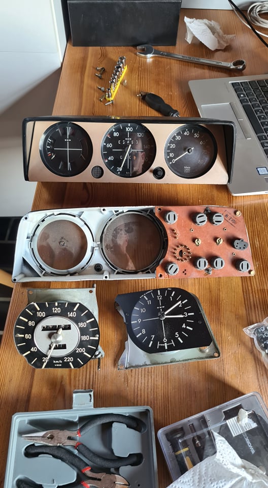

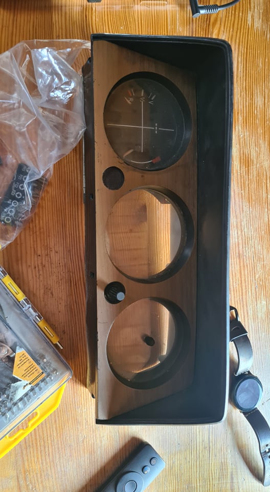

Spopadel sem se tudi z neposlusnim števcem. Z avtom je prišel en števec s srebrnim "ohišjem", števcem iz TI modela, staro grafiko in uro; tekom let pa sem v dar dobil takega z lesenim ohišjem, grafiko in obratomerom. Hvalabogu gre pri teh števcih za legokocke - so modularni in jih lahko po mili volji kombiniraš med seboj.
Srebrni brez ure, prišel z avtom: izdolben lesen, izvzet kilometerprikazovalnik in obratomer: Ter še sestavljenka z ostalimi kosi. Po malo električarjenja in napeljavi kablov od cinšpule do obratomera, menjavi par umrlih žarnic ter montaži zajle za števec je zadeva veselo pomahala v svet. Tudi hitrostomer deluje "pravilno", vse lučke svetijo, deluje tudi zatemnitev. Po planu!

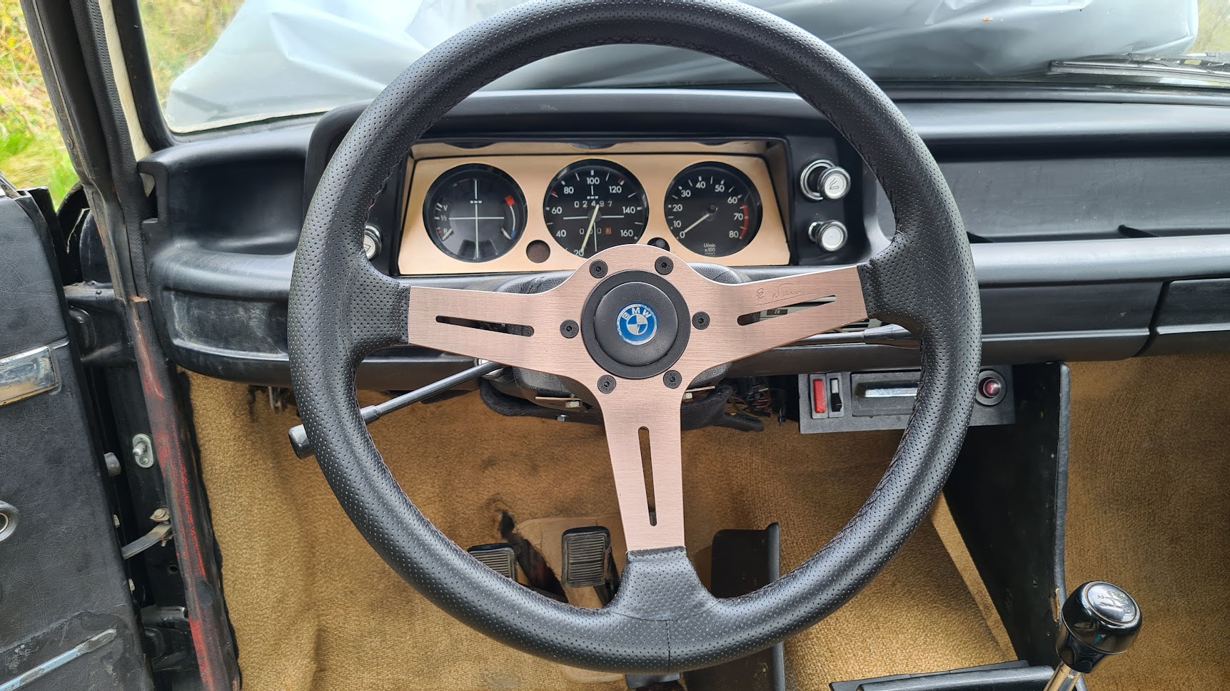

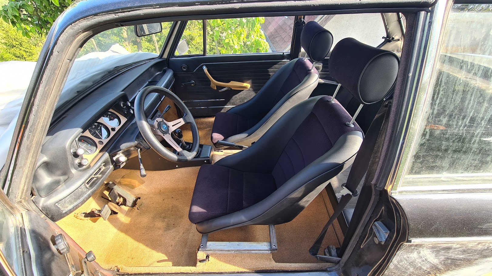

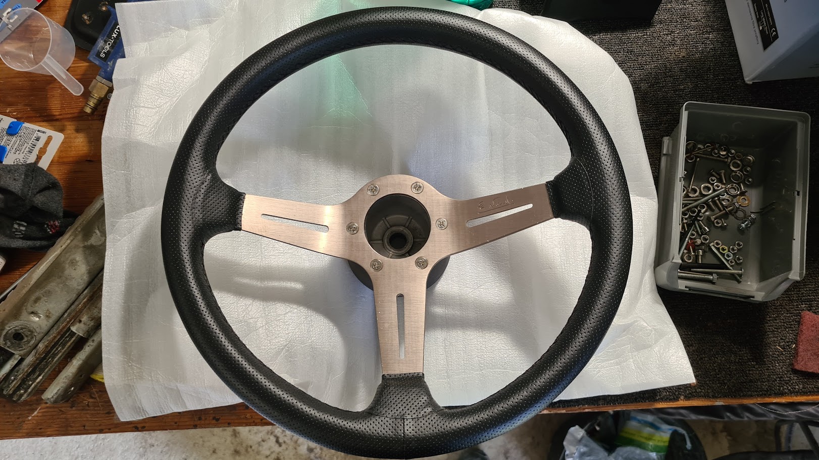

Spet malo poročila po krajšem premoru, nisem kaj dosti pisal ker tudi dela na avtu niso nekaj bliskovito napredovala. Se pa ne počiva, zmontiral se je Nardi usmerjevalnik vozila:
Našel svoj dom kjer se dobro počuti, tudi velikost mi bolj sede od prejšnjega 90's velikosti volana, kako bo pa med vožnjo bodo pa prvi kilometri povedali.

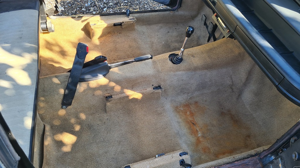

Dela v notranjosti so se nadaljevala z globinskim čiščenjem tepiha. Demontirala se je notranjost, pokazala se je precej zdelana talna obloga, ki sem jo napadel z globinskim sesalcem.
Ko se je posušila, je postala ravno dovolj na meji, da se ne počutim tako da bi jo moral menjat pod nujno, tako da bo začasno in s kombinacijami dodatnih preprog pod nogami morala zadostovati. Vsi pa vemo, da so začasne rešitve najbolj trajne, tako da niti sam sebi ne obljubim ničesar. Tudi zadnja klop je iztrošena in jo bo treba pretapicirat, če se ne odločim za rear-seat-delete. Bikaz rejskar.
Svoje mesto so z nosilci vred dobili tudi sedeži; Sandtler Classic GT. Originalni sedeži so bili FUBAR, pa tudi v mint kondiciji ne bi nudili neke solidne bočne opore, tako da sem se odločil za nekaj nadomestnega, a v stilu sedemdesetih. Čeprav delujejo drobni, se v njih sedi okej.

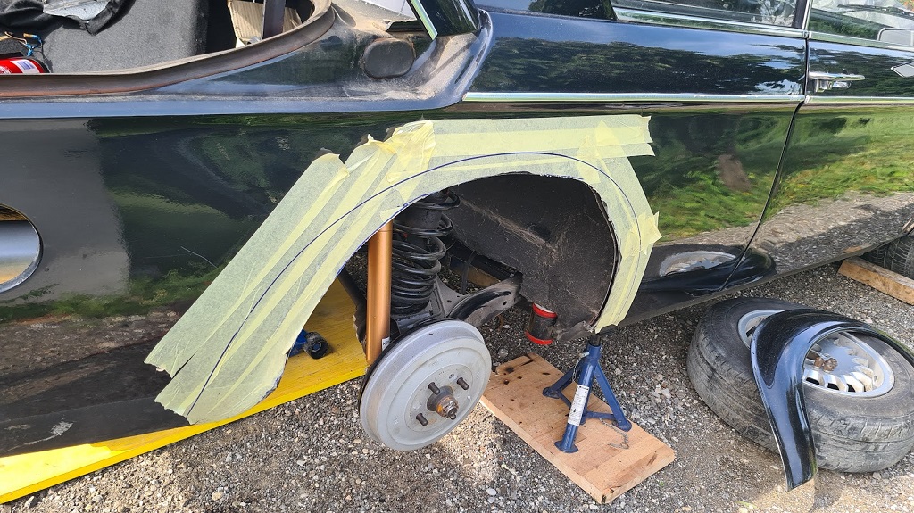

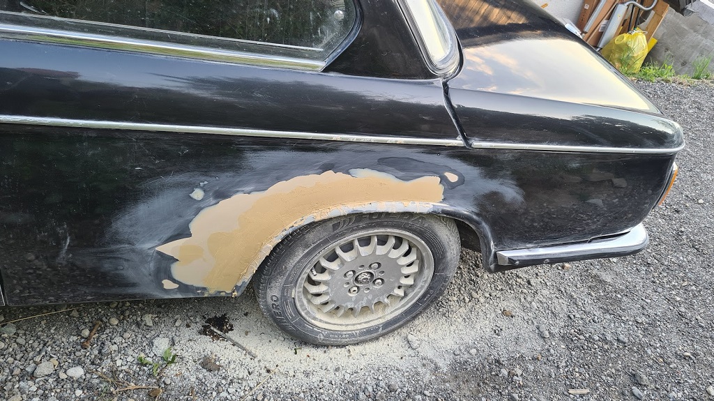

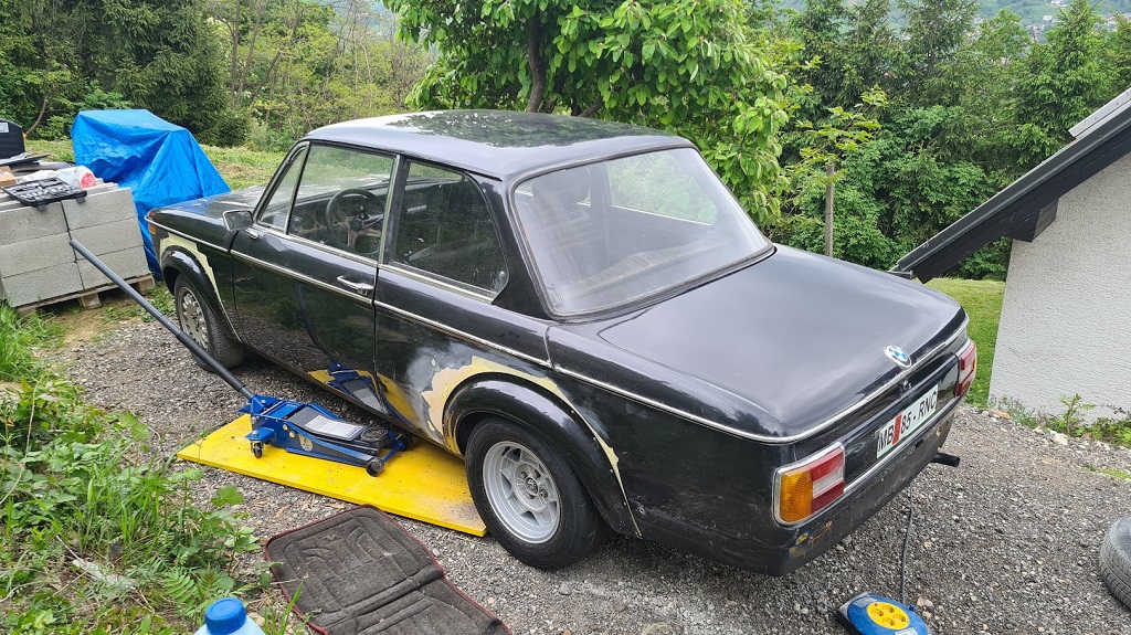

Na vrsto je prišla tudi zunanjost, najprej sanacija spokanega in odpadlega kita v okolici zadnjega desnega kolesa:
in ja, zgleda na debelo pokitano, in žal je debelina kita tema celotnega avtomobila - pri prejšnji obnovi so ga nanašali zelo baročno. Tudi zato nisem imel tako zelo hude slabe vesti, ko sem zaradi širine platišč in gum nad njega spustil vbodno žago in brusilko:

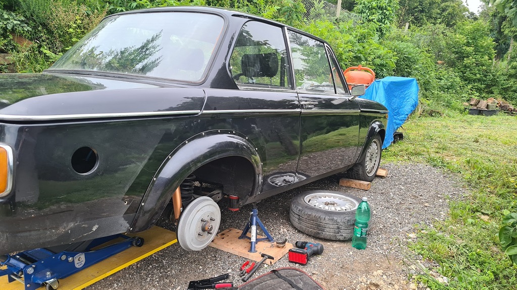

..ter zadaj, kjer je bilo zaradi oblike notranjega koloteka na plan privleči še švasmašino ter zapreti odprtine, ki so nastale med njim in bočno pločevino.

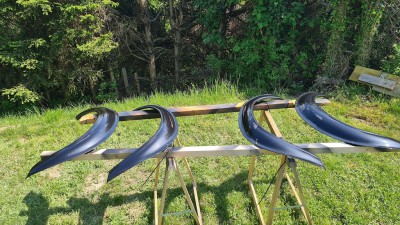

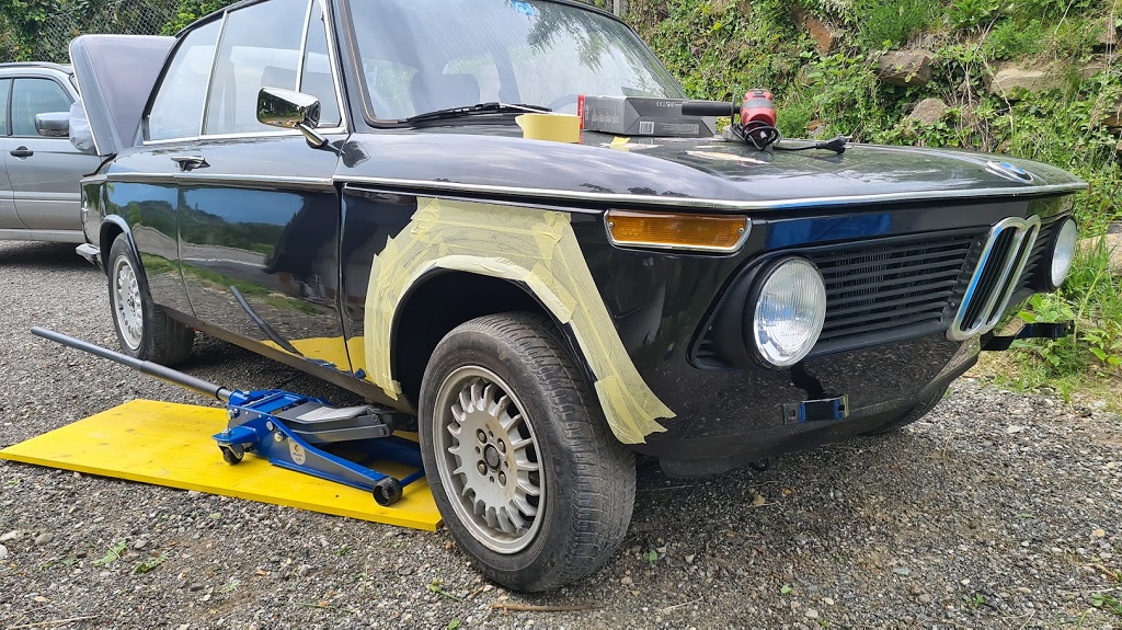

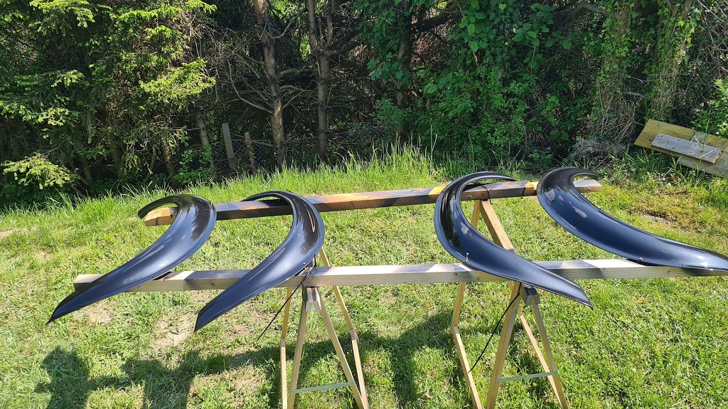

Že prej so se pobarvale obrobe, lepo po kmečko, na travniku:

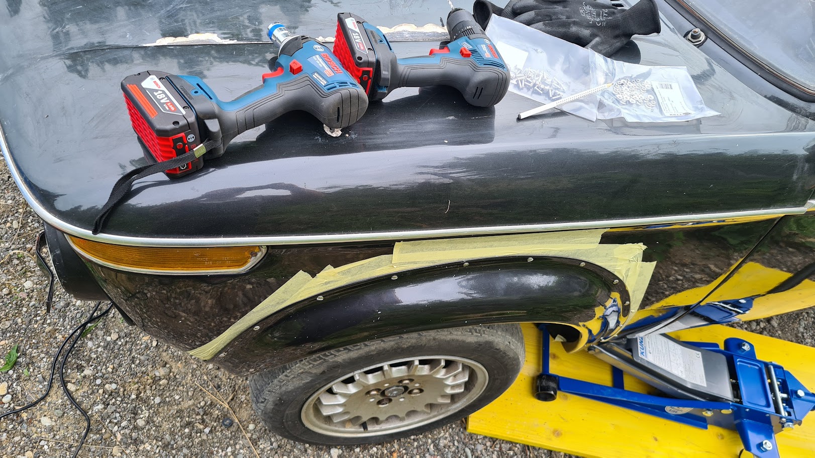

...nato pa montaža in test fit obrob in koles:
