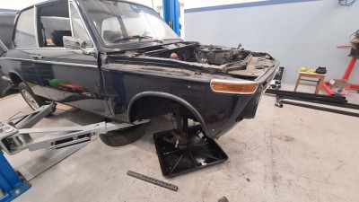

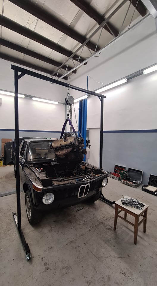

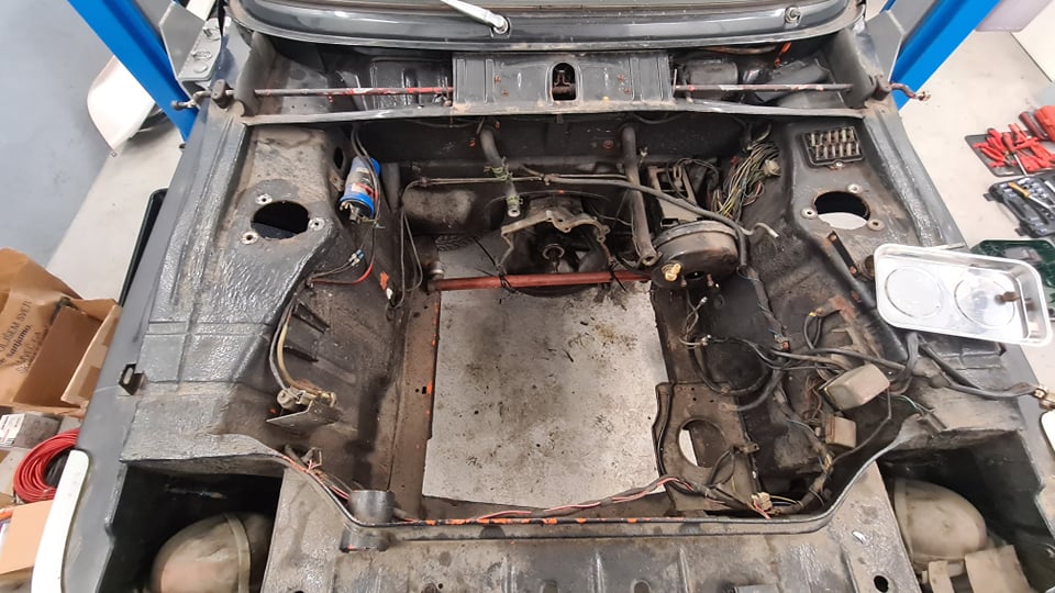

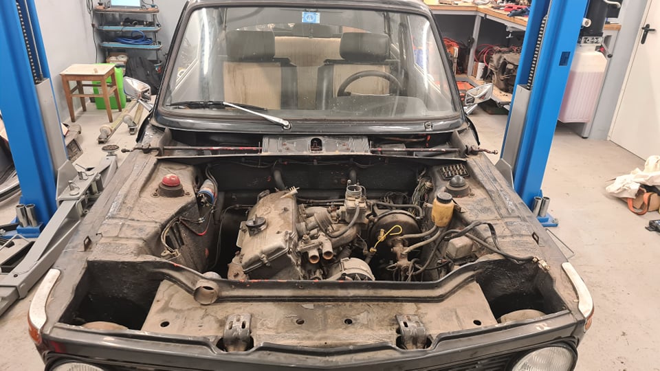

D-day je minil brez nekih hudih pretresov in večjih težav. Motor je zunaj, bremze so dol, rezervoar goriva je izdolben iz školjke. Nakazujejo se sicer neke težavike na obzorju, s katerimi se nameravam spopasti danes. Zaenkrat gre presenetljivo brez zapletov, in upam da s to izjavo nisem jinxnil celega projekta.
DIYmotorheber v akciji, odrezal se je izvrstno:

Prazna konjska štala.
Vidi se, da je avto bil včasih oranžen, pa so ga pri prvi obnovi potunkali v sedanjo mešanico metalik črno-modro-sive barve. Ker ne bo ravno puritansko vozilo, se zaradi tega ne sekiram kaj dosti, bom pa probal popenzlat večje odluščke, saj kosi oranžne precej kričijo na mestih odrgnin.

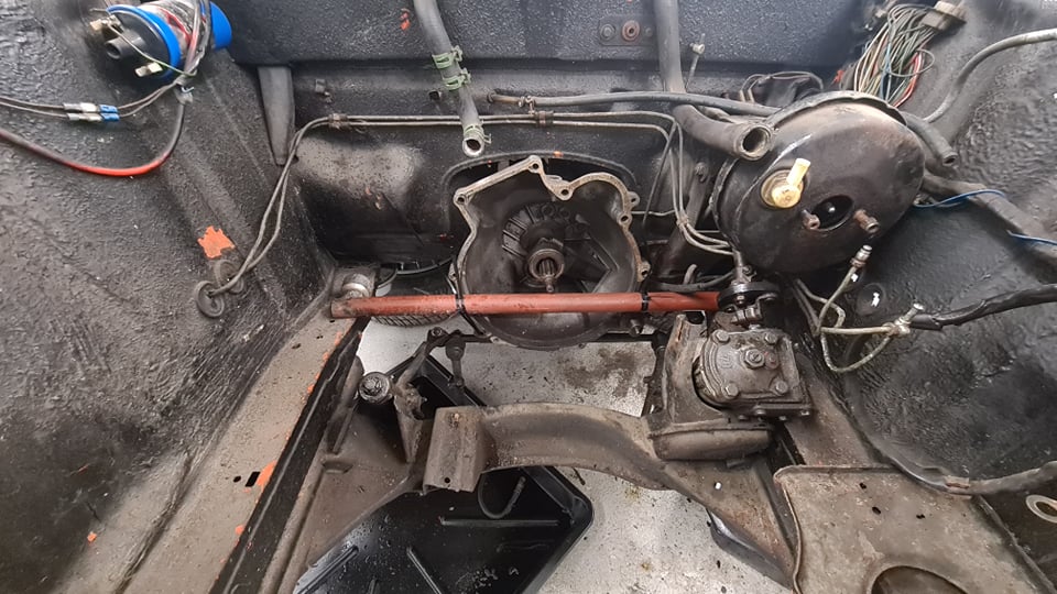

Plan za dan 2 je ločit oba mosta od školjke, odstranit menjalnik s kardanom ter nasplošno razstavit stvari za peskarja. Še vedno upam da ne bo treba švasat, čeprav mi zgleda, da bo treba vrečt kako iskro na njega.

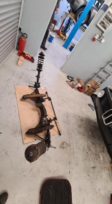

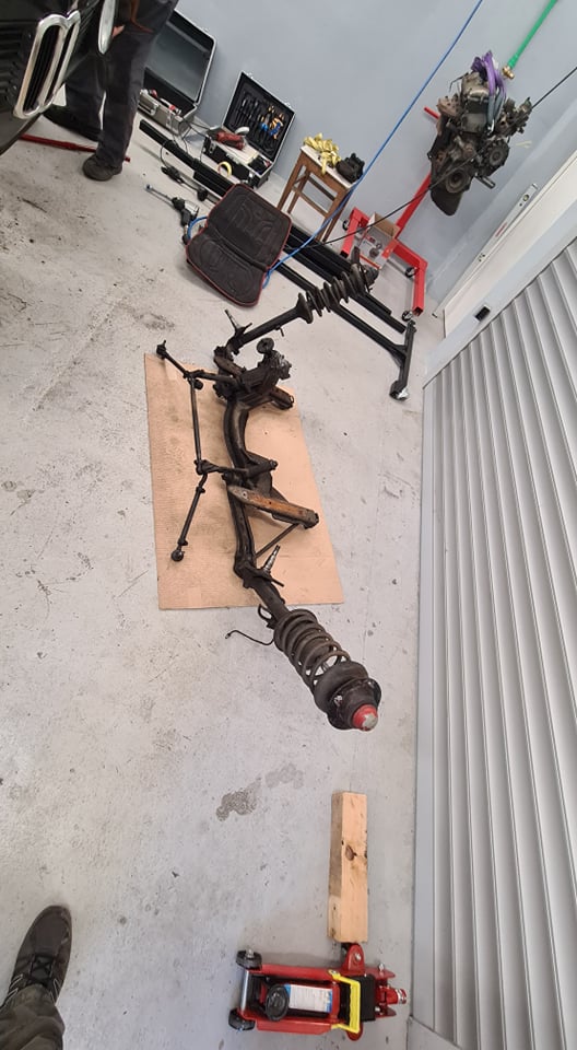

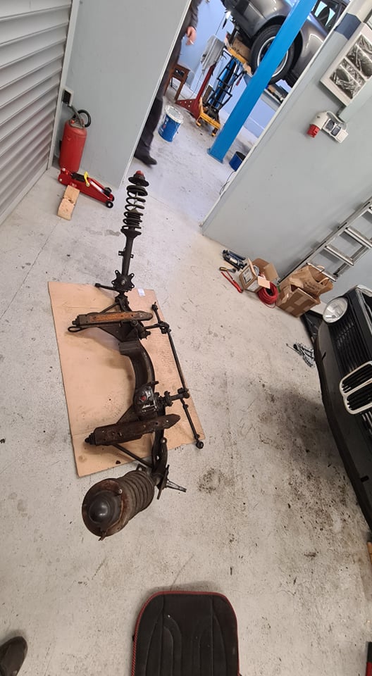

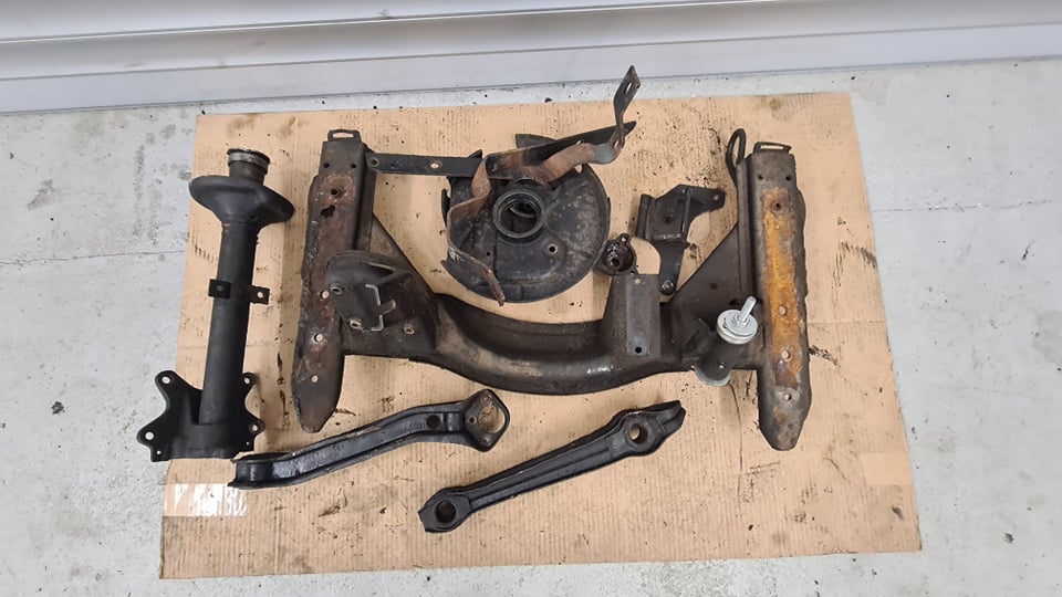

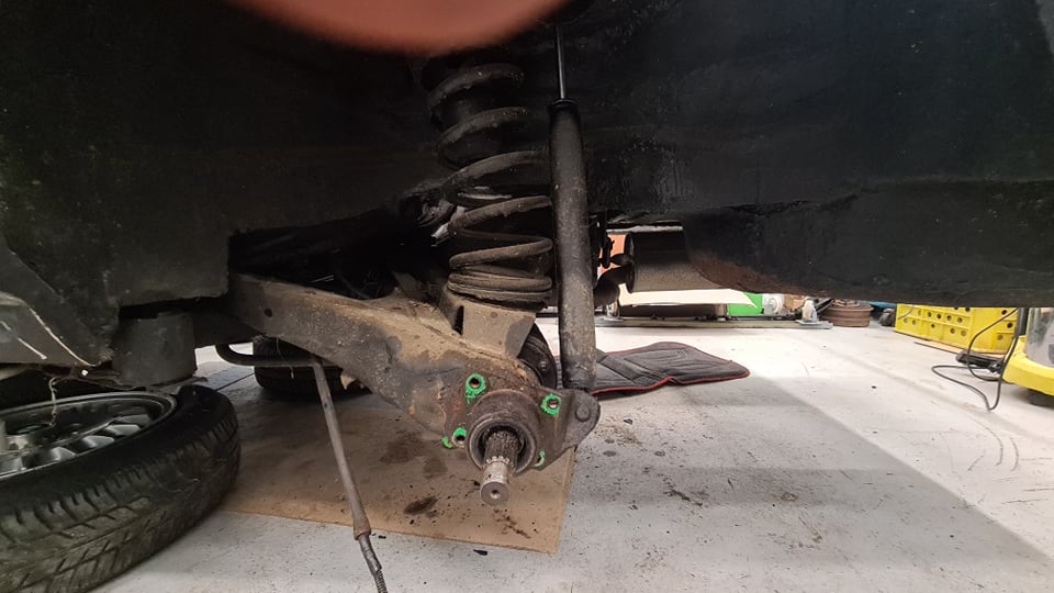

Danes je že prišlo do manjših zapletov z železovimi oksidi, vendar na srečo nič tako kritičnega, da bi mi polek drugih stvari še to kradlo spanec. Sezul sem mu prednji most, kjer se je pokazala manjša zaplata rjavine, ki ne bo problematična za sanirat, ter dva problematična vijaka v šasiji, ki pa bosta malenkost večji izziv:
Most sem oluščil ter izkoščičil puše iz njega in njegovih rok, uspešno pa ločil še vzmetne noge. Sprednji del podvozja je pripravljen za peskovnik.

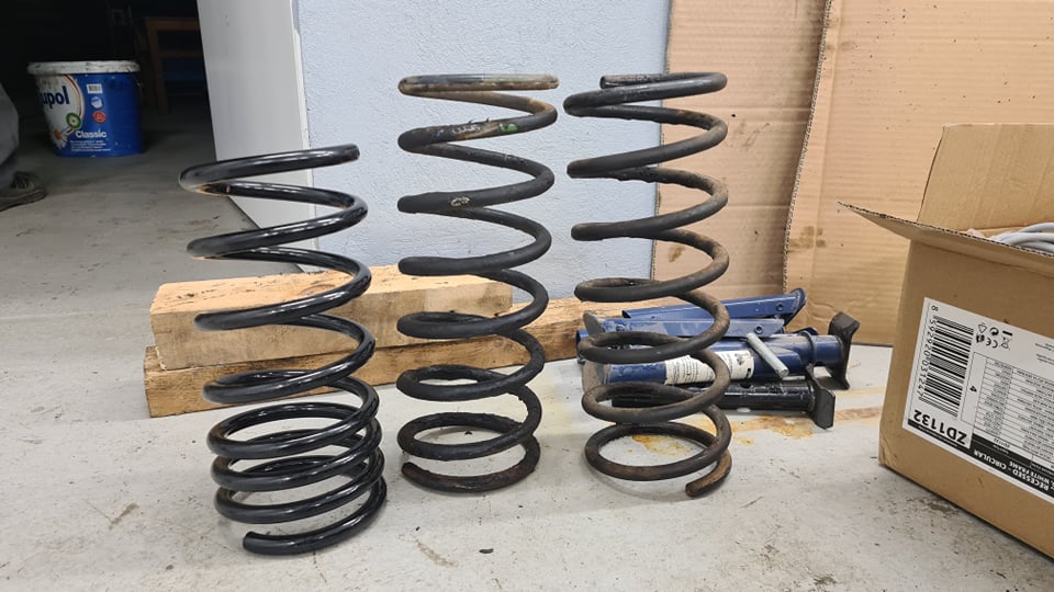

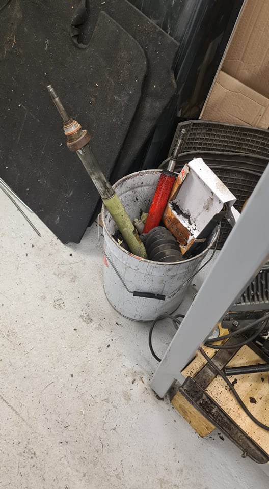

Ugotovil sem, da sta na levi in desni strani bila zmontirana različna amortizerja, za montažo katerih so se poslužili zabavnega sistema ulovitve višine levo-desno. Seveda sta romala v smeti.
Za hec sem zraven starih vzmeti postavil prihajajoče, deluje obetavno:

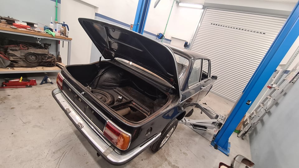

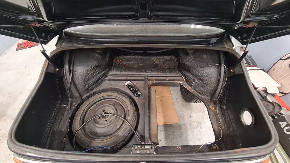

in še prazen prazen gobec nepremičnine. Ni videt gnilobe, kar sicer še ne pomeni da je ni; bom za hec malo poštohal s kakim kovinskim špicom, pa da vidimo če se kaj pojavi. Zgleda pa da ne bo presenečenj.

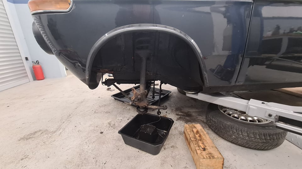

Jutri pa napadem spust zadnjega mostu, za katerega sem danes odstranil še preostali del zavor, ter velikodušno našprical vse vijake in matice z odvijačsprejem. Spet so se pojavle neke zabavne barve pod bitumnom, tokrat zelena. Strupa konca devetdesetih očitno ni manjkalo!
