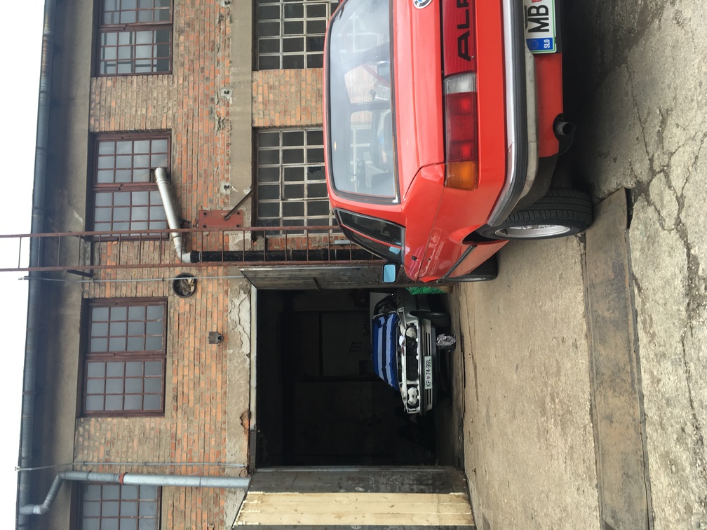

Glede na garazo in to, a bo 6 tak ratal ? :lol:
Posts: 2732
Re: BMW e21 316 - Alpinweiss
Post by pero27 » 28 Feb 2017, 15:28
Dej akumolator v kiblo, no! :)
Akumolator ma 20 kil; če gra pestaviš iz sprednje špice v prtljažnik je tko, kot če bi naložil 40 kilski žakel cementa v prtljažnik ;)
Post by papi » 28 Feb 2017, 16:41
pero27 wrote:Dej akumolator v kiblo, no! :)
TRUE!
Res grozno zgleda tam spredaj :lol:

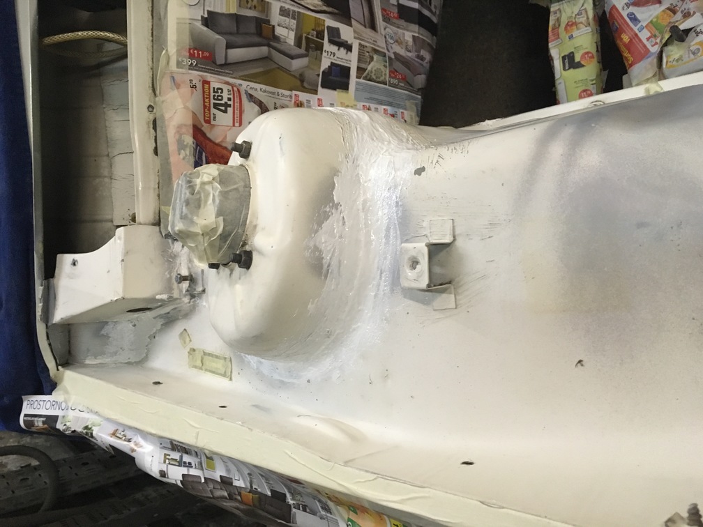

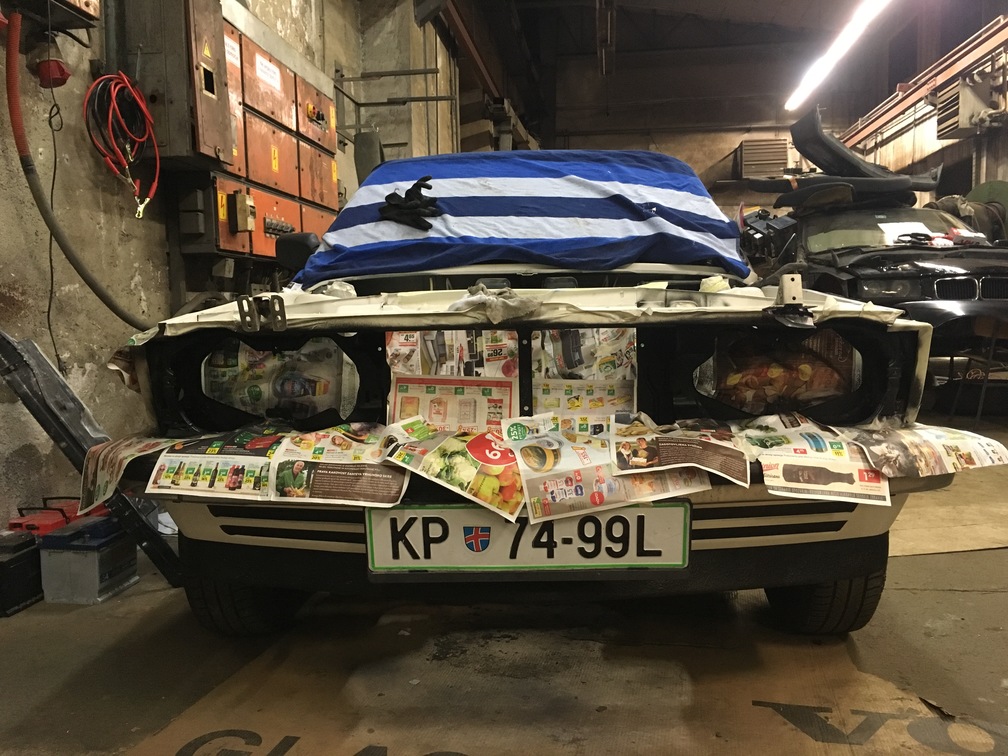

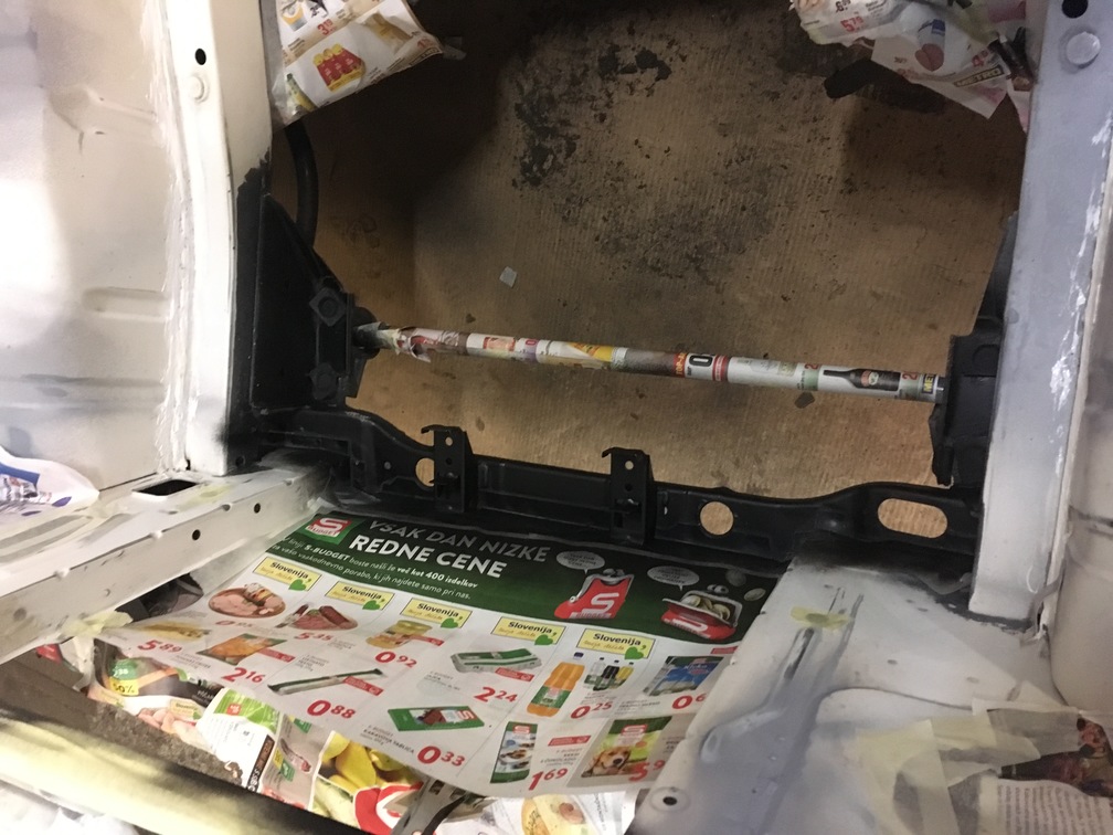

Aku gre v "kuferam", aku box je bil izrezan. Zanima me samo vaše mnenje glede - pola oz mase - kam jo vezat? Nekaj sem po spletu iskal pa jo večinoma kar na kolotek privijačijo, me zanima če je to, ali pregrada med prtljažnikom in zadnjimi sedeži dobra ideja ali ne in če ne - predlogi? :oops: :?:
Napredujemo pa proti resprayu motornega prostora, ki je bil za zbruhat - kljub temu, da se je mislim da pred preteklo sezono opral, prej je bilo še dosti huje. Ko sem en kolotek pobrusil in zmatiral do frišne bele barve, sem komaj videl kontrast. :roll:
Prišli obiski
Prišli obiski
Spodnji del bo črn
Spodnji del bo črn
malo nove diht mase, kjer je stara popokala
Nova maskara MaxFactor za 30% več volumna

maso bi jaz dal, cim blizje akutu, torej kr na zadnjo steno za sedezi al pa pod zadnjo sipo. Koloteke pusti, oni se ze tak sami luknajo zaradi rje :oops:
Post by croma_man » 03 Mar 2017, 08:30
maso potegni od zadnjega pasa.
