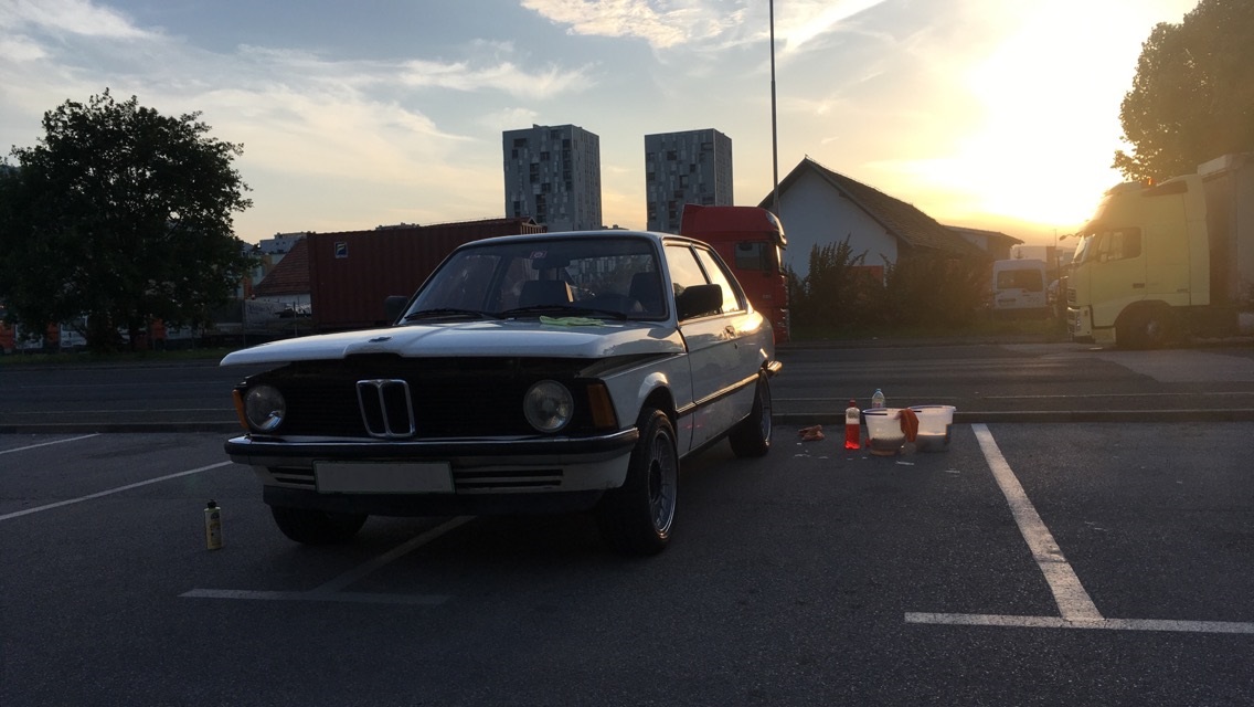

V večini sem samo bral forum ampak mislim, da je čas da tudi predstavim svoj projekt. Ja, spet e21-ko berete. :lol:
Lani avgusta smo s prijatelji šli na slovensko obalo, mimogrede pa si ogledali belo ajkulo, ki sem jo kasneje pripeljal domov (Maribor). Avto je presenetljivo zdržal brez problemov vmesni skok na morje in avtocesto z nepenzionistično hitrostjo. :D
Torej gre za BMW e21 letnik 1980 z 1.6 motorjev, ki naj bi nekoč proizvedel 90 konjskih moči v beli barvi - Alpinweiss. Kljub moji naklonjenosti Oplom. :D Gre za moj prvi projekt, poleg faksa je treba nekaj počet in teorijo preizkusit v praksi. 8-)
Po nakupu sem poservisiral zavore in vozil dalje, kasneje pa sem mu/ji (?) privoščil Oplove Recaro sedeže po nekaj prilagoditvah vpetja. Menjala so se tudi platišča, s 13 colskih platišč na 15 colska in jih obul v Michelin PilotSport 3 gume dimenzij 195/50/15. Platišča so bila zravnana in rob poliran - barvanje še jih čaka. Ker se je avto pozibaval v rondojih, da me je bilo strah da ne bom s pragovi počohal sem grandpamobil postavil na -35mm H&R vzmeti in Bilstein B8 vzmetenje za bolj humano vožnjo. Poservisiral se je motor, novi kabli, svečke, cevi, filtri, tekočine, akumulator, alternator, termostat, jermeni, razdelilna kapa itd.

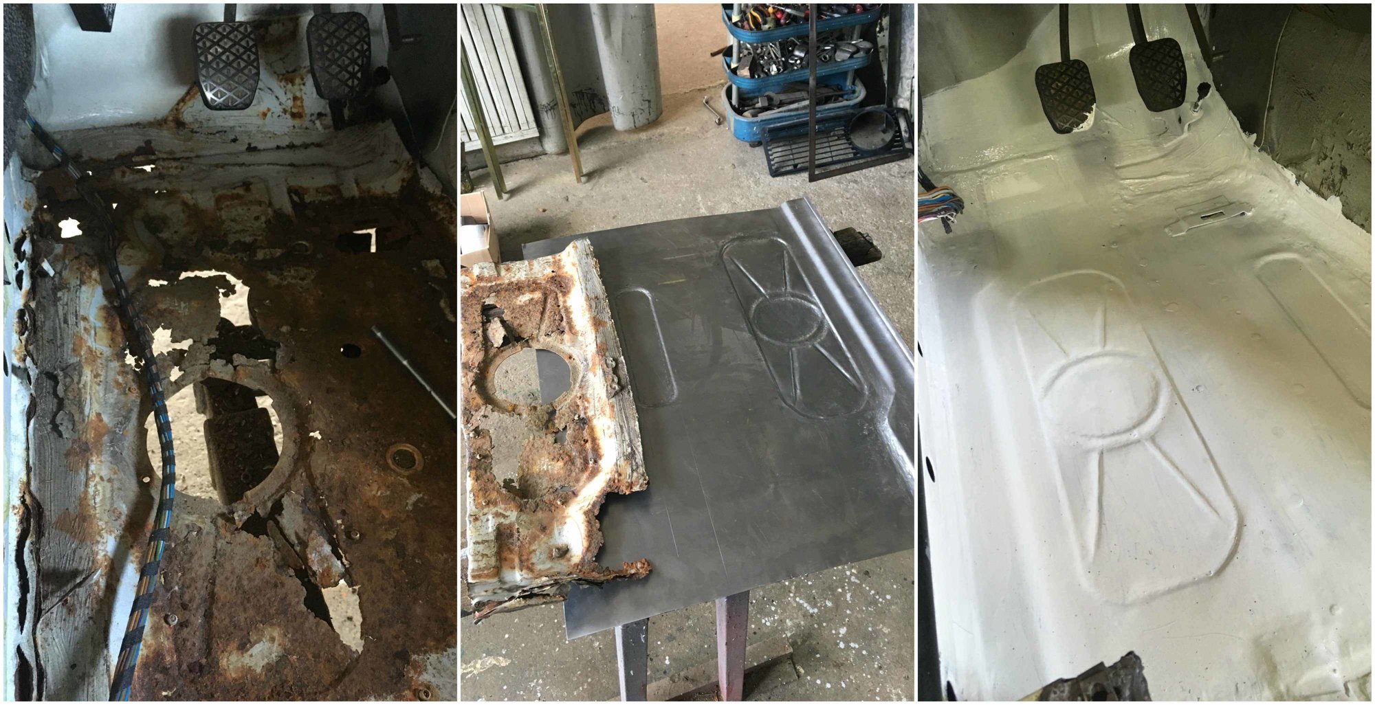

Potek flikanja podna. Za boljši izdelek pa potrebuješ več orodja, znanja in časa na voljo, vendar sem zadovoljen.

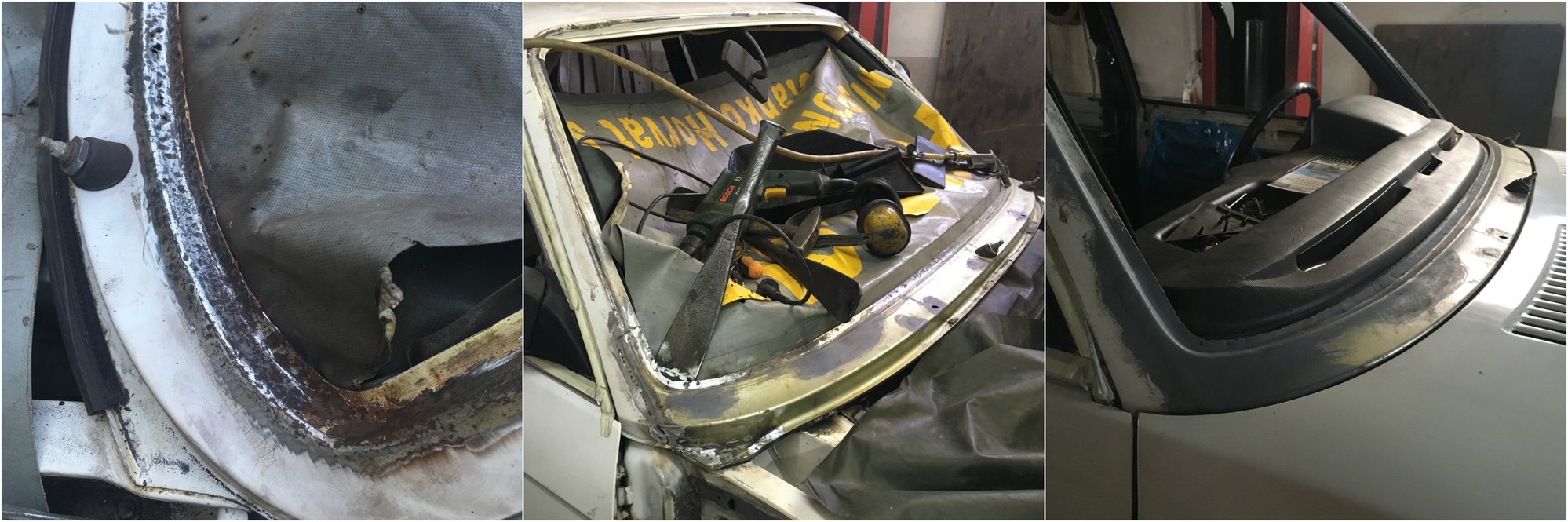

Pločevina pod sprednjo šipo je bila fuč, popolnoma preparela in preluknjana. variti te male luknjice in potem to vse kitat na debelo pa ni ravno za na moj avto :D Pločevina je bila vzeta iz drugega avta.

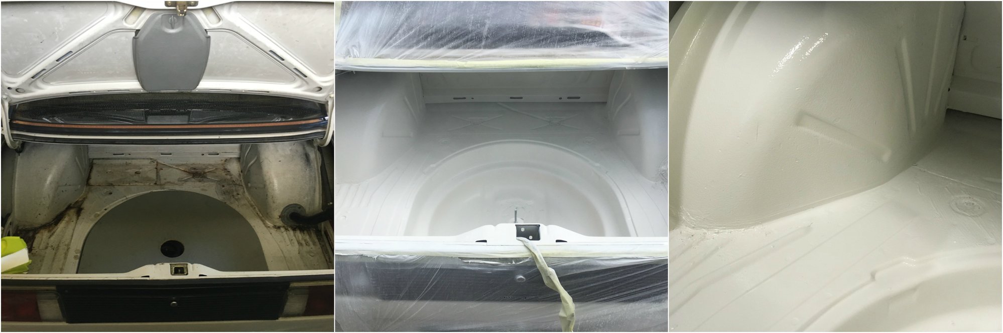

Delo se je nadaljevalo v prtljažniku. povarjen je bil pod cevjo za tank in na drugi strani, pri pritrdiščih krom odbijača ter na dnu, kjer je punktiran tisti ''hakl'' pod koritom rezervnega kolesa. čepi so bili na novo zadihtani, kot vsepovsod. Pod cevjo tanka in pd zadnjo desno stransko šipo je malo sketchy varit zaradi tiste posode v boku (oddušek?) ampak smo se znašli :)
Malo osvežitve in zaščite po popravljanju pleha

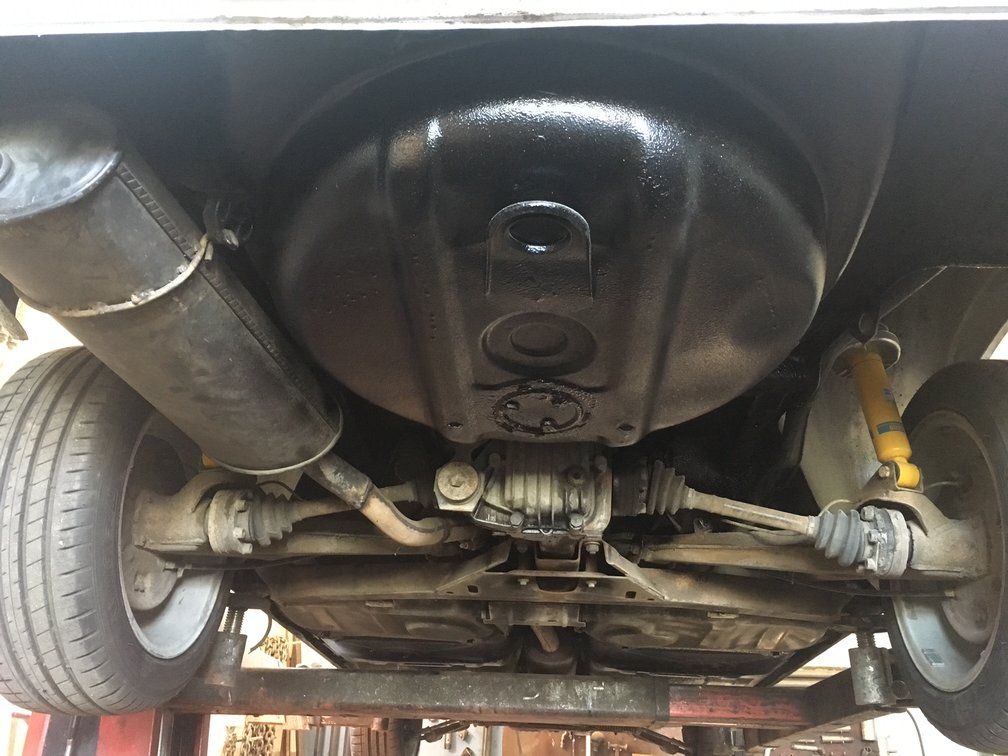

Vse se je na novo zaščitilo kaj se tiče podvozja, po tanku nisem šprical ničesar, očistil sem ga samo, mogoče kdaj v prihodnosti, če še ga bo treba od znotraj očistit pa bencin pumpo naredit - bomo videli, zaenkrat je okej :D :D :D

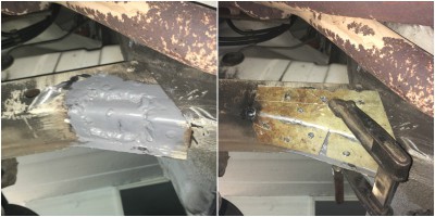

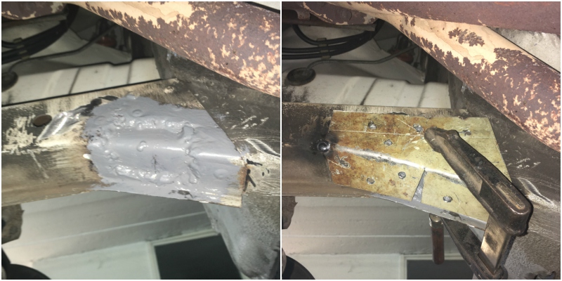

To je to zaenkrat, neke malenkosti so še ostale ampak v glavnem je to to. Kraki so bili povarjeni z debelejšo pločevino tako, da je bila flika dana v krak in povarjena po robu luknje, nato pa še ena pločevina preko. Po mojem bi moralo biti dovolj močno. Končanega kraka žal nimam slikanega, je pa slikano kak se je delalo. Kasneje se je seveda zbrusil in zaščitil. na obeh straneh je enako - seveda je oboje prerjavelo :lol:

:shock: Ti si šel rob pod šipo menjat brez da bi armaturo odmontiral?!
Pa ti si nor! :o
l3v4rt
Posts: 375
Joined: 28 May 2013, 22:22
Re: BMW e21 316 - Alpinweiss
Post by l3v4rt » 15 Aug 2016, 19:31
pero27 wrote::shock: Ti si šel rob pod šipo menjat brez da bi armaturo odmontiral?!
Pa ti si nor! :o
Cerada od šleperja dvojno zložena pa s sekačom vstran držat pod spodnjim plehom kjer variš pa nima kaj bit armaturki, sej spodnji rob ti ostane. Staro pločevino ne odrežeš, po punktih zbrusiš da spustijo pol pa s sekačem in kladivom ju razcepiš, da ti spodnji rob ostane, samo zgornji del se zamenja. Spodnjega poravnaš pa novega naluknjaš pa zapunktiraš, ob strani pa polno zavariš. Armaturka je ostala cela, ni napikana pa nič. :?: Pa pazit moreš da česa ne vžgeš seveda, kak kompresor pa cev in mokro cunjo met zraven.. za vsak slučaj. :D

Bolj je blo mišljeno v smislu da je že tako težko zraven prit, brez da bi armaturo odmontiral pa še 10x težje. :)
