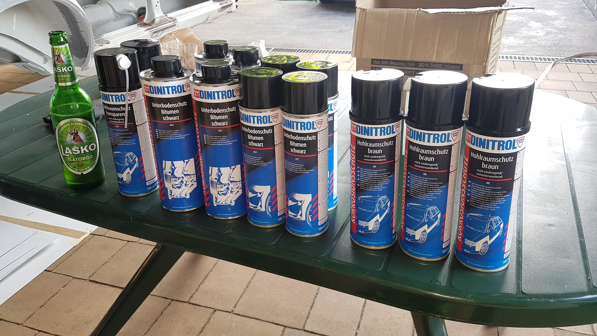

Mi je hotel uturit rjav vosek za poden avtomobila, sem mu samo rekel kva teb ni jasn, vzel sem vosek za votle dele in na bitumnovi osnovi za podvozje in koloteke. Vzel sem pa tudi 1 spraj vosek natur za vijake in podobno da malo čez pihnem. Sporočim kako se je vse skupaj obneslo.
Slike izdelkov vam še napopam.
Se bo pa v kratkem naredila uradna stran tega prodajalca. Sporočim ;)

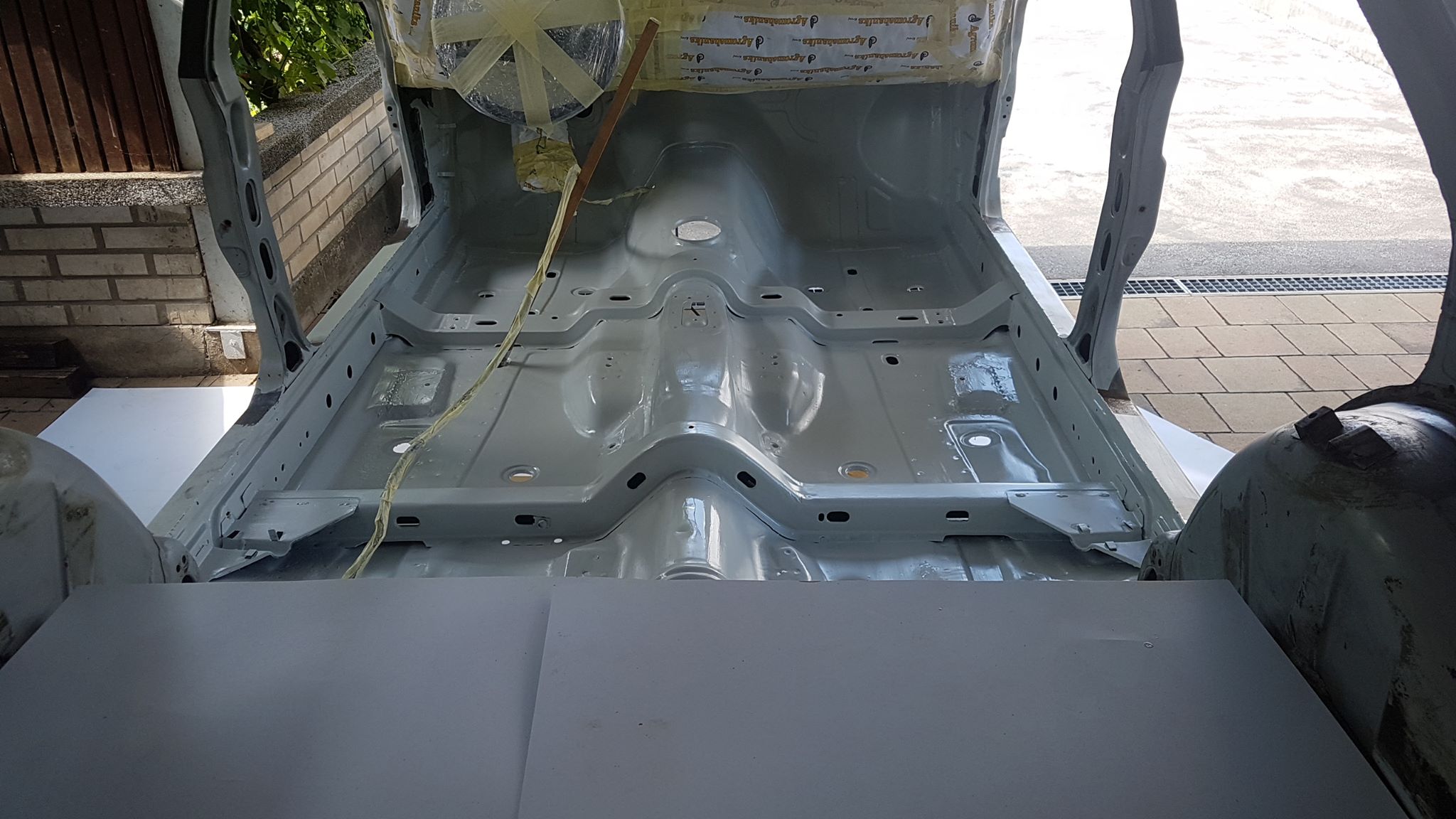

Evo dobil zaščito, bitumen literski,+spraj, vosek rjav in natur ampak pri teh temperaturah je ostal moker.
Danes pa pobarval notranjost.....se dogaja. Moja usta pa tudi niso suha ;)

Djte mi nekaj zaupat. ali vi pred voskanjem naredite kaj odvodnih luknjic na nanižji točki, če jih pač nima
Delam pa na puno, drugo leto, če bo vse po sreči se pa srečamo ;)

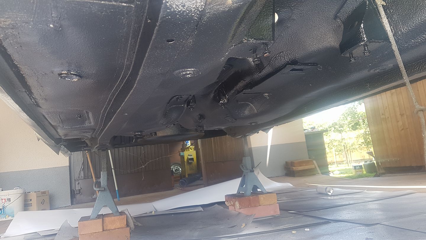

Post by Beatsky » 31 Jul 2017, 08:34
svinjarija od bitumna našpricana ;)
