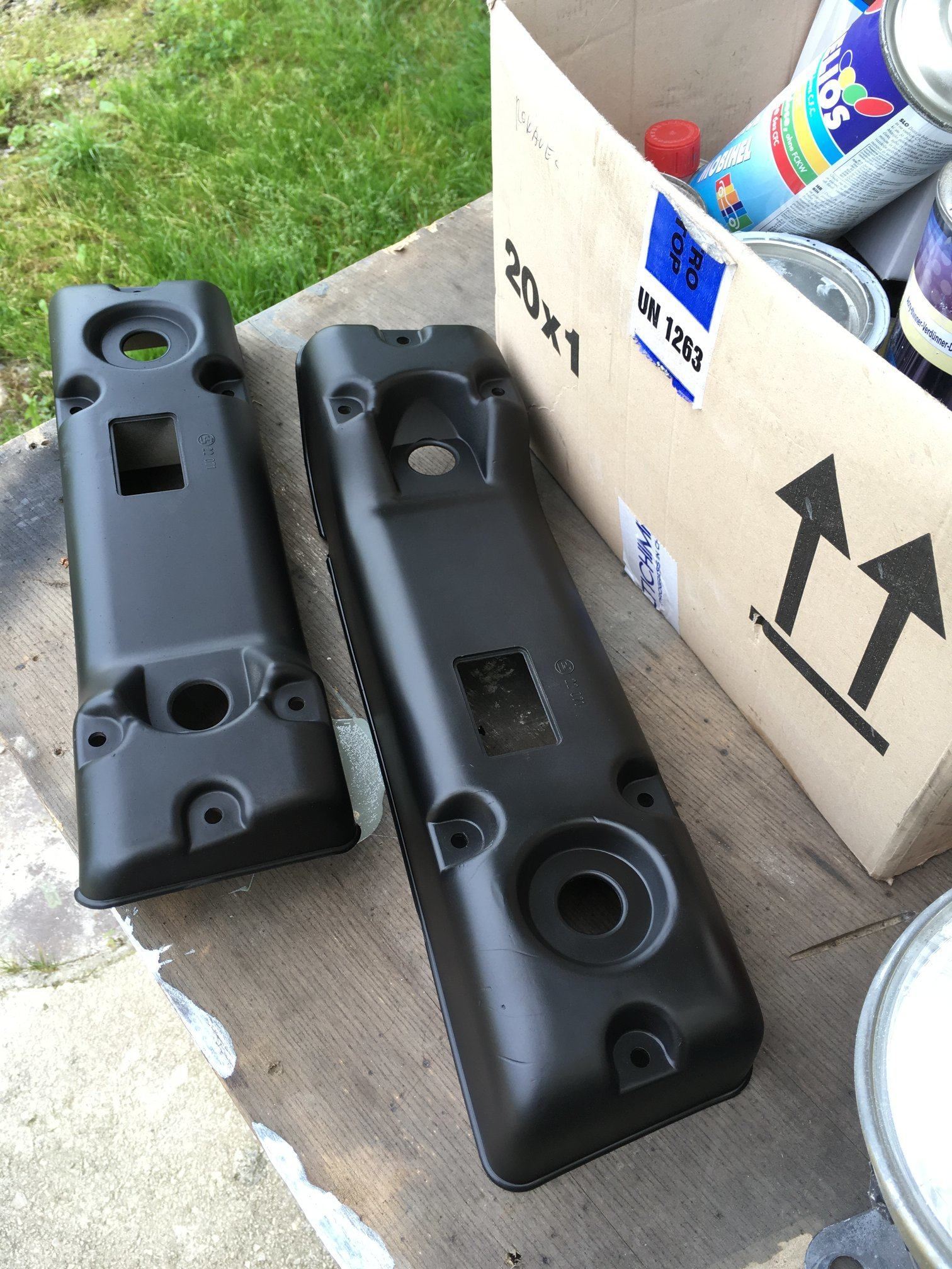

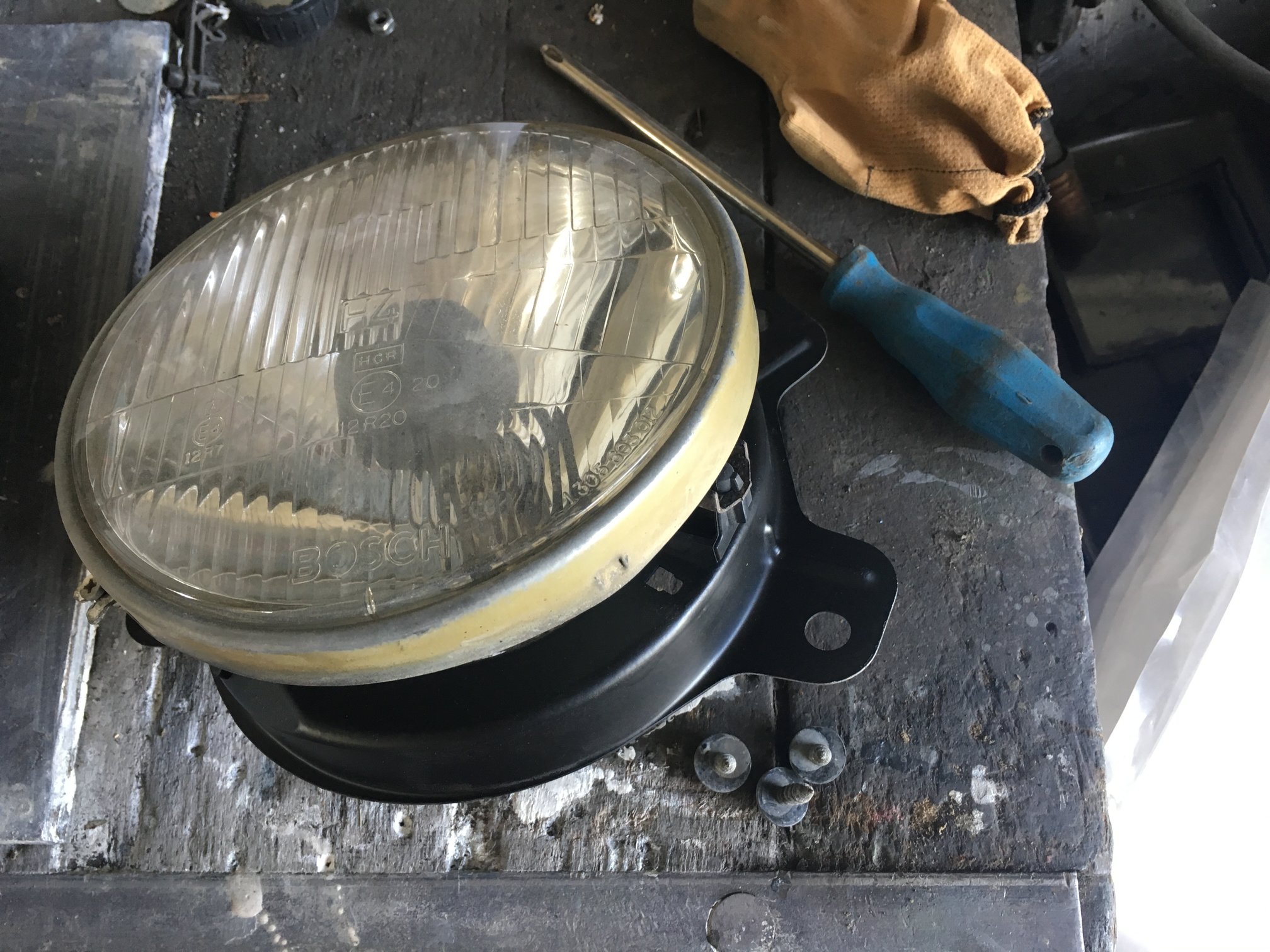

Osveženi pokrovi luči, najbolj mi je dišala črna kombinacija
Tudi spredaj sem se odločil za črno, nikelj bi bil sicer boljši

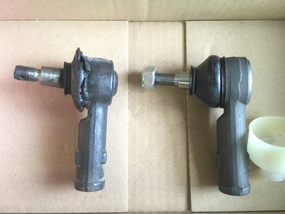

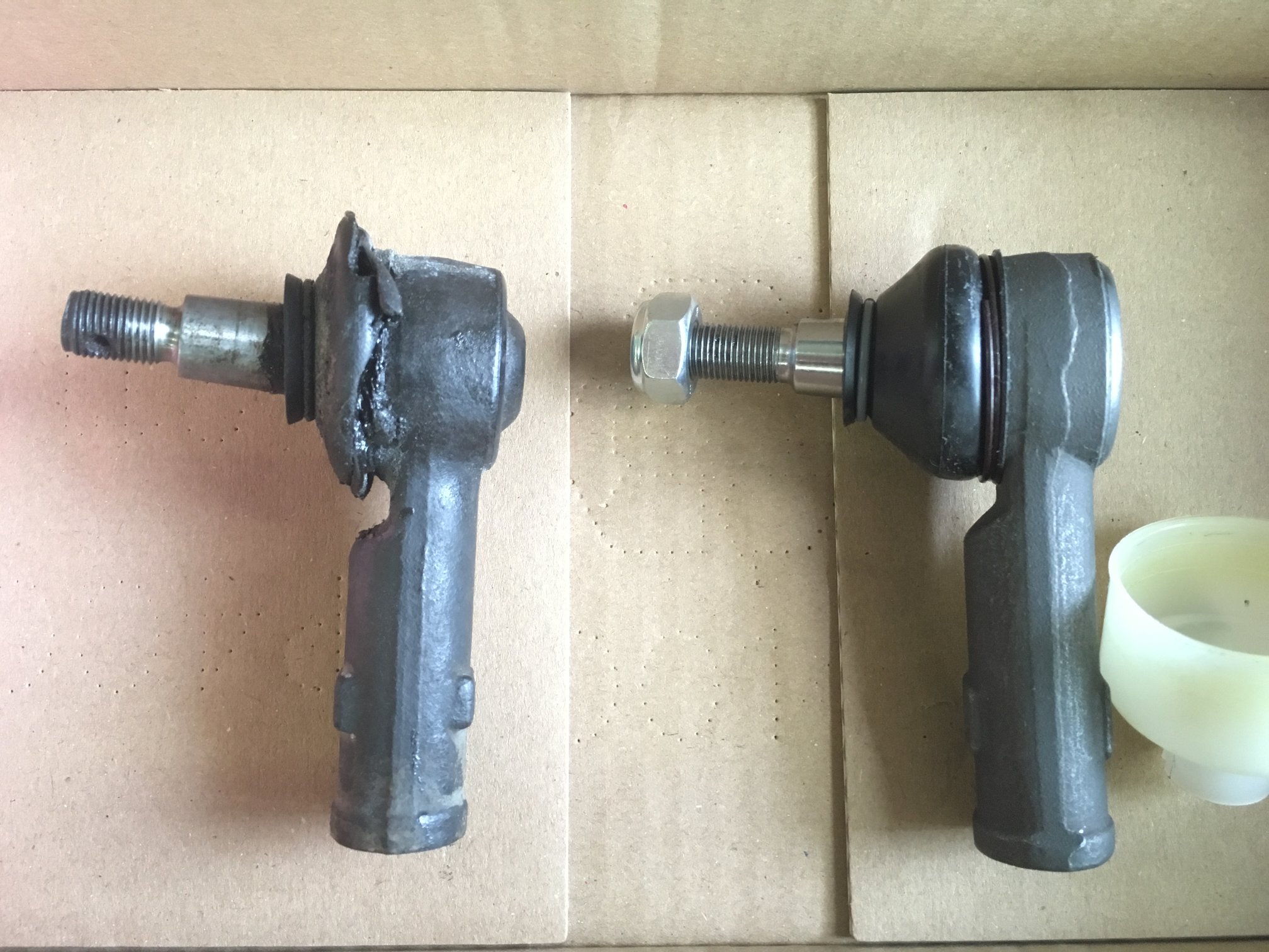

Z gumijastimi deli je bilo konec, zračnost prisotna..

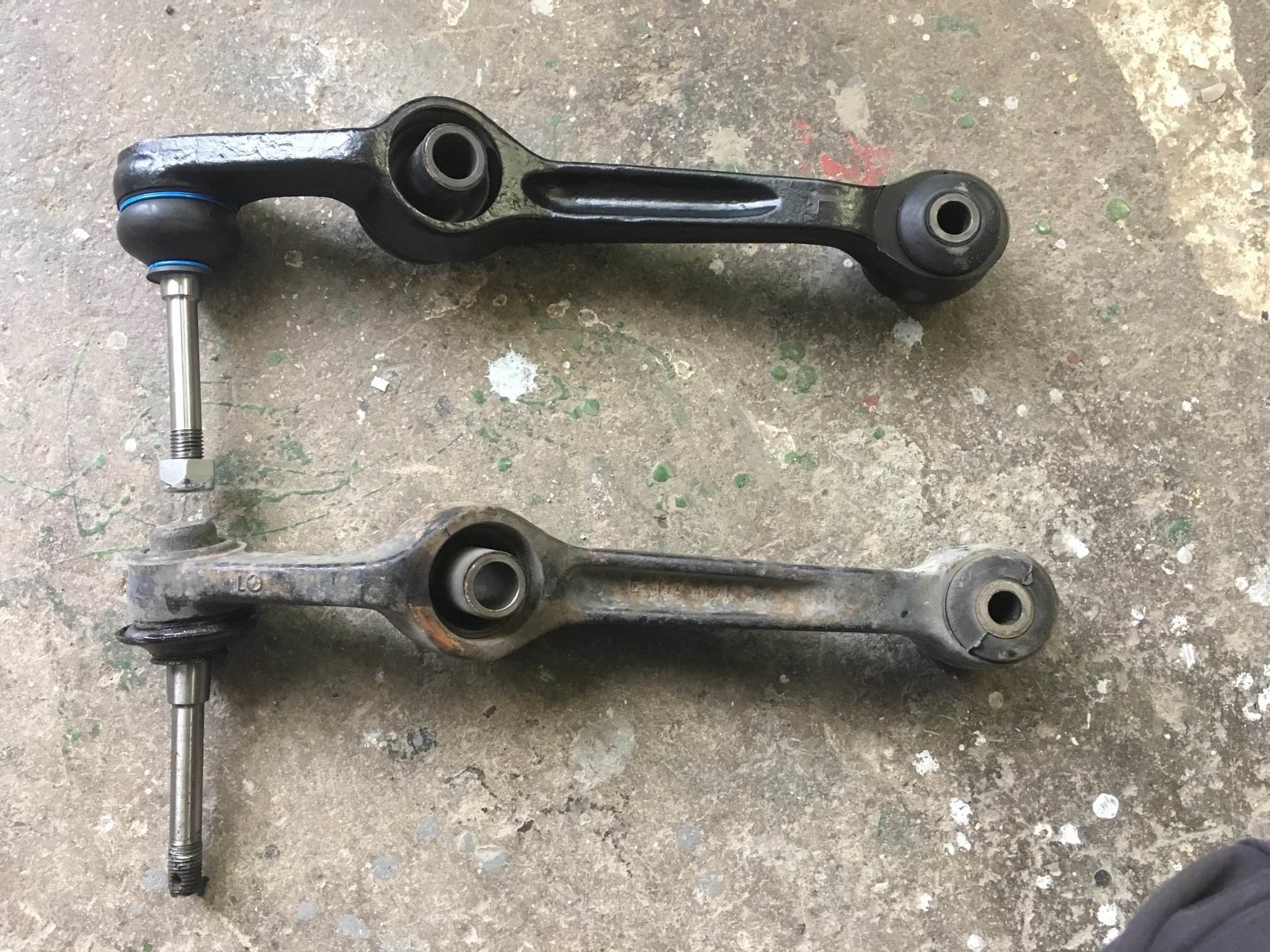

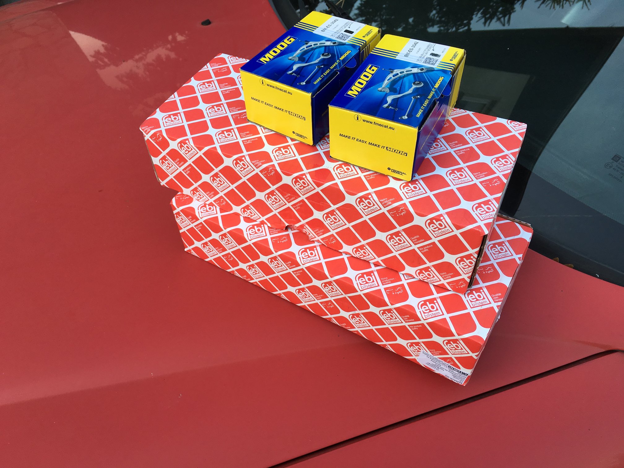

Tukaj naj še omenim da je desna roka bila zvita in je bila potrebna menjave, za obnovo se nisem določil ker se cenovno ne splača glede na deal, ki sem ga dobil. Roka je bila najverjetneje zvita, ker me je po ovinku ki sem ga spravil povprek še s starimi gumami (full lock!) fishtail pognal v robnik.. Ob najdaljši volanski letvi na svetu in mojih (ne)izkušnjah takrat za zadnji pogon ni bilo rešitve. Ker sem menjal eno, sem še drugo, gume na koncih so bile vsekakor konec pa tudi puše so bile uboge. :D

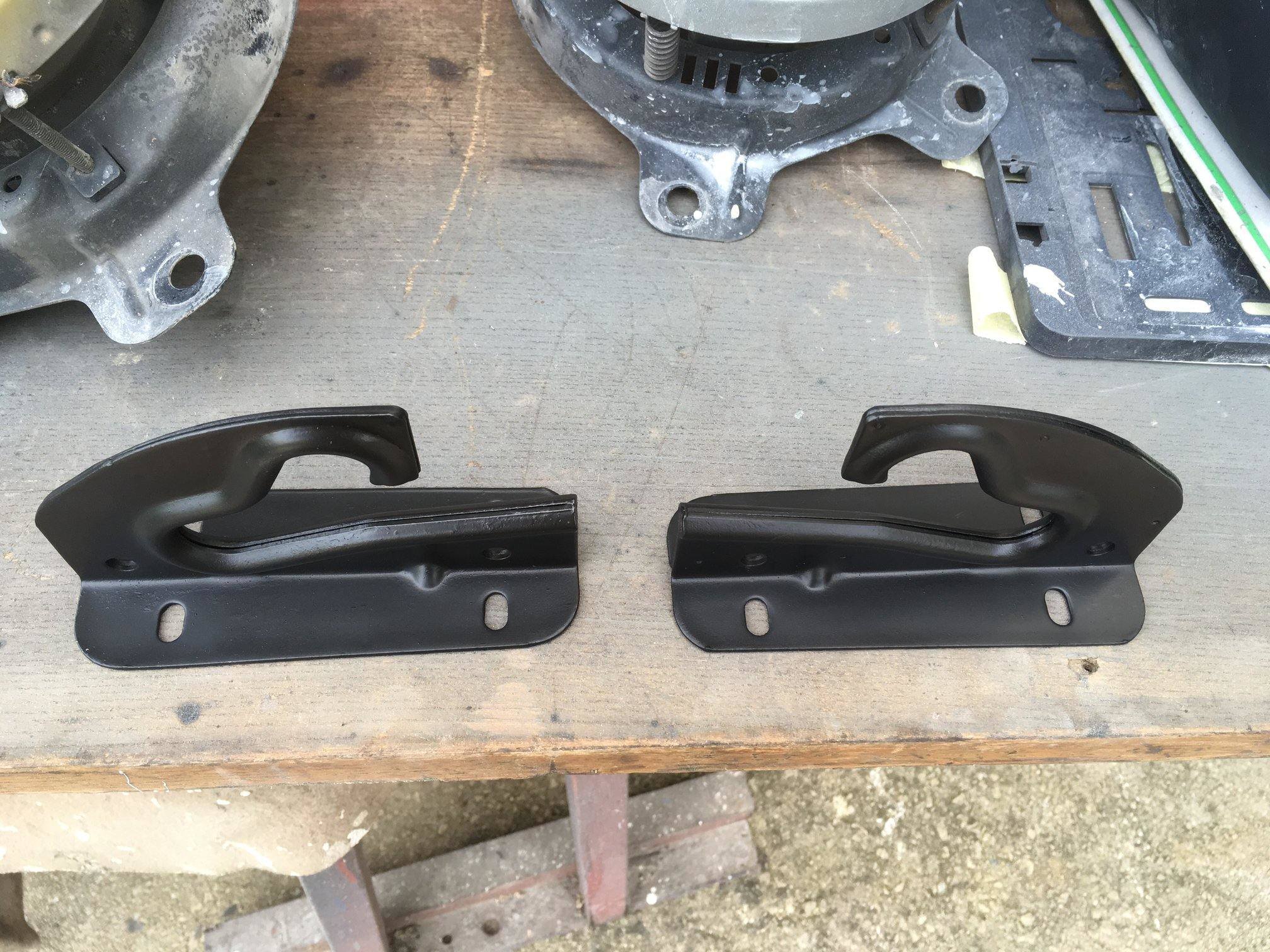

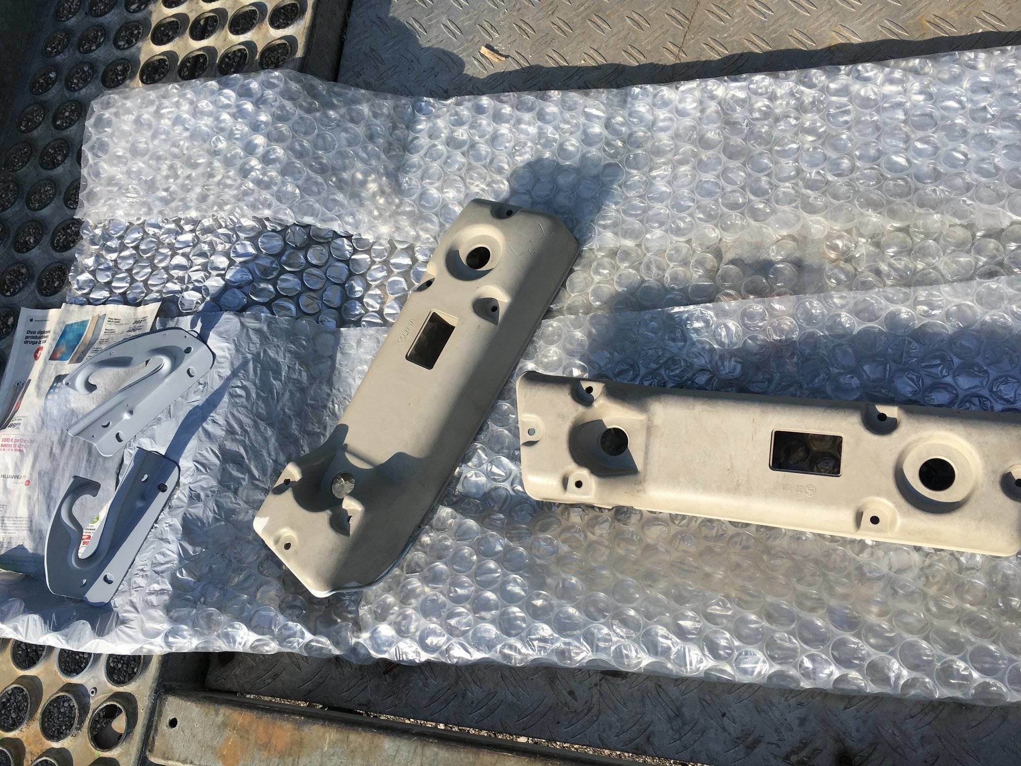

Čas za nove končnike

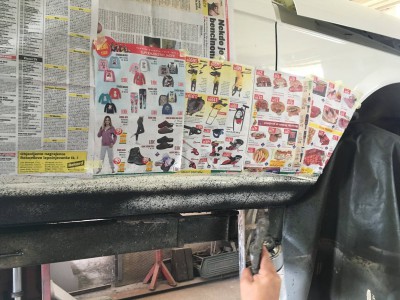

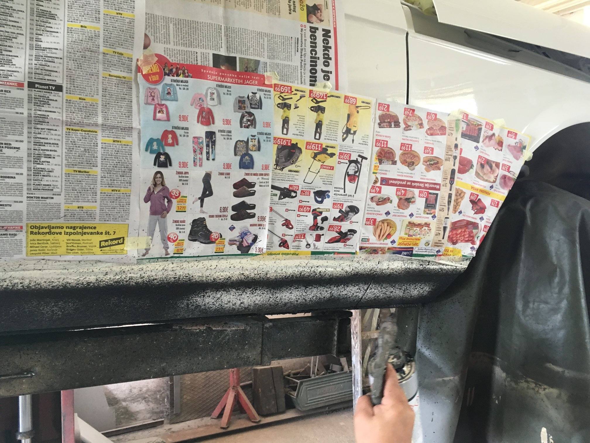

Potem so se pragovi in spredaj lip vrgli v črno zaščito, če so pragovi iste barve mi avto deluje "debel", in mi je nekako ljubše tak, mislim pa da je tako bilo tudi original..
Proces nanašanja zaščite

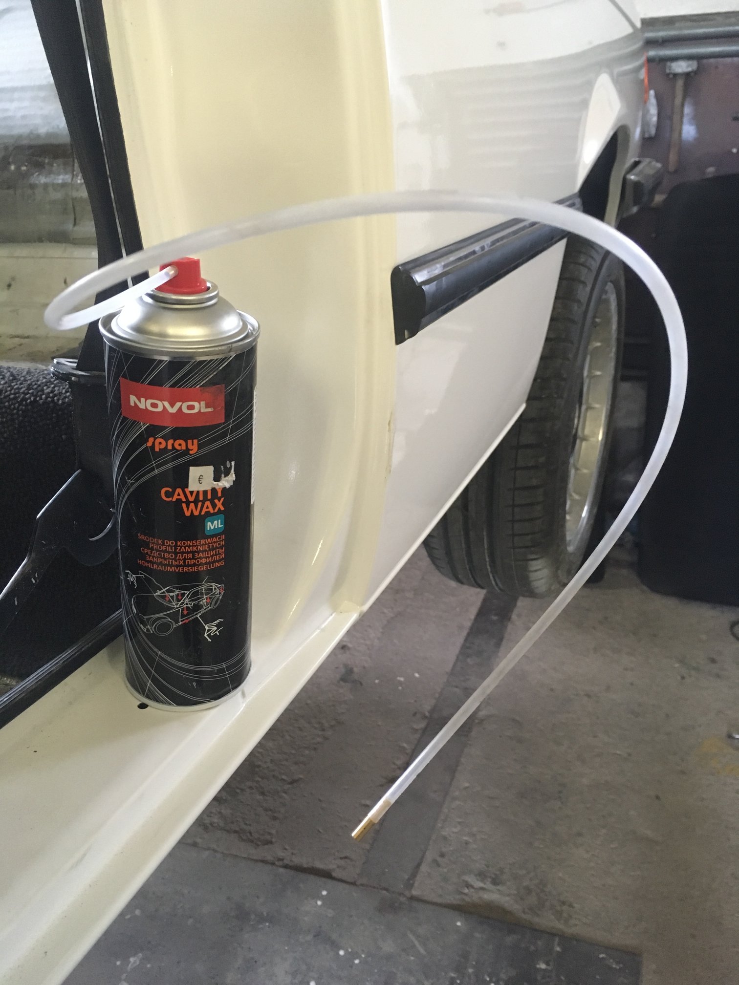

Voska nažgal v votle dele, čeprav bi drugič uporabil  drugi vosek..

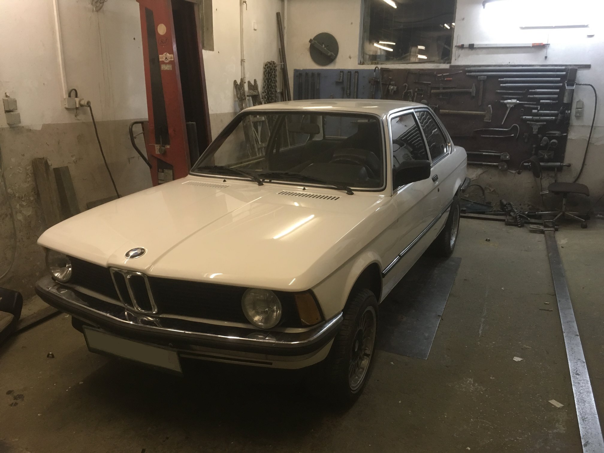

Počasi dobiva končno podobo
