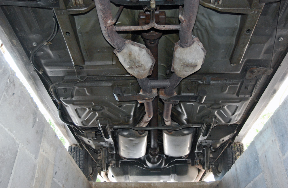

Pa še primer. Takole izgleda poden avtomobila zaščiten s Krown oljem. Avtomobil vožen čez zimo.

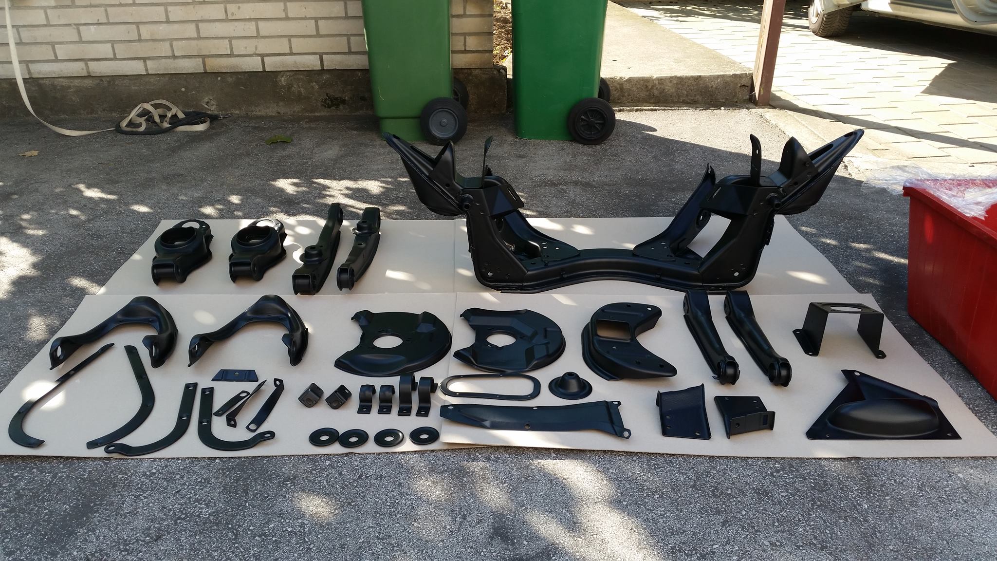

malo updata ;)

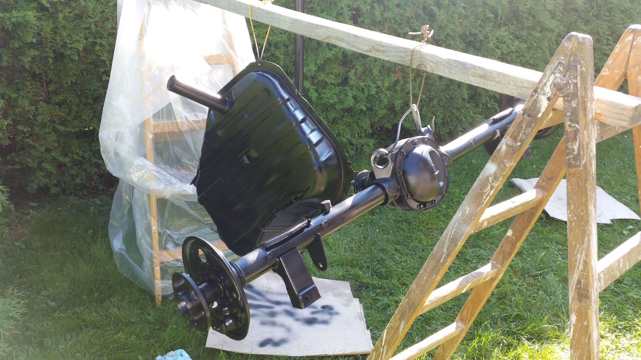

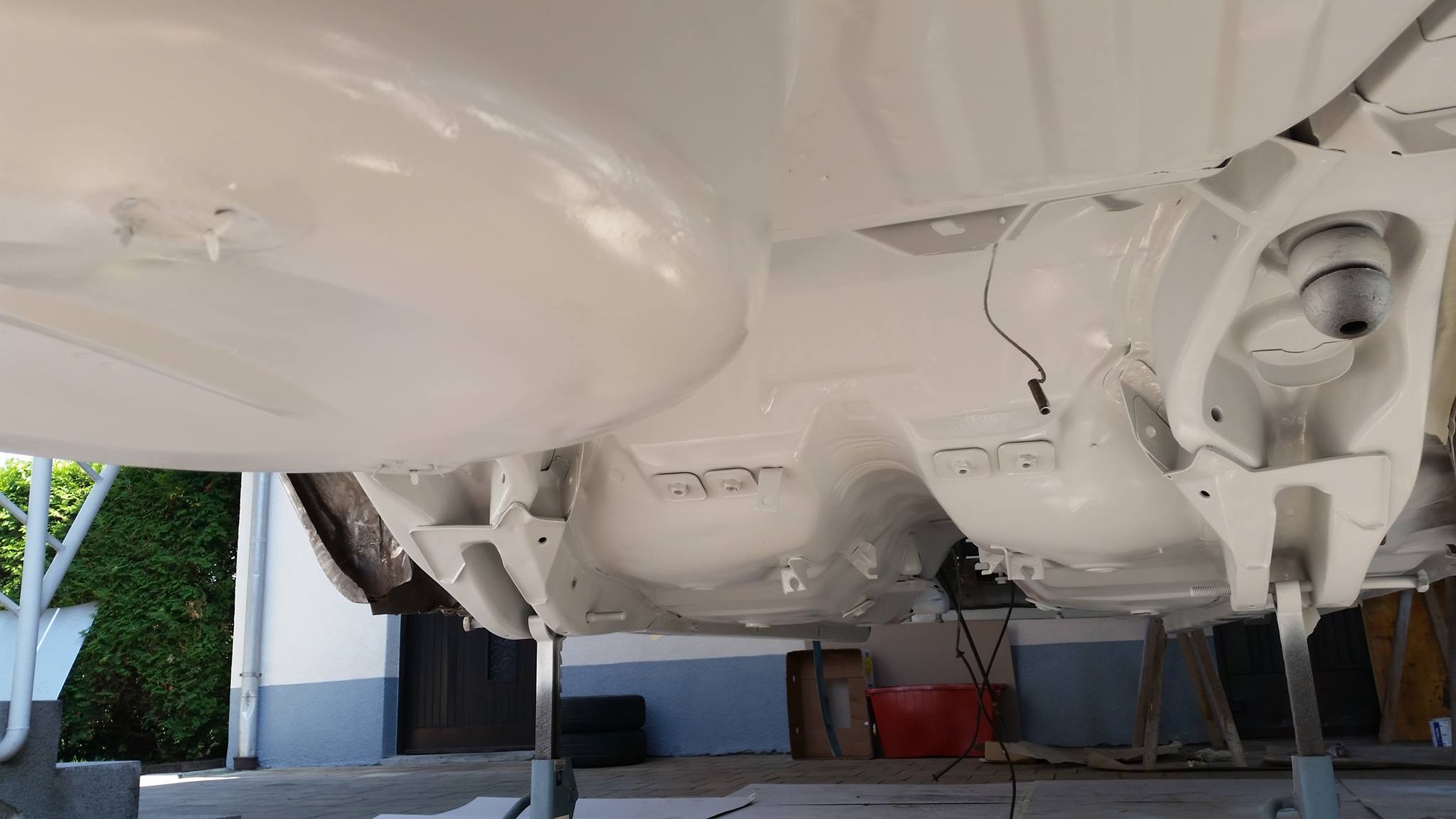

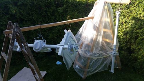

powder coating
powder coating
rezistol PUR
rezistol PUR
epolorček
epolorček

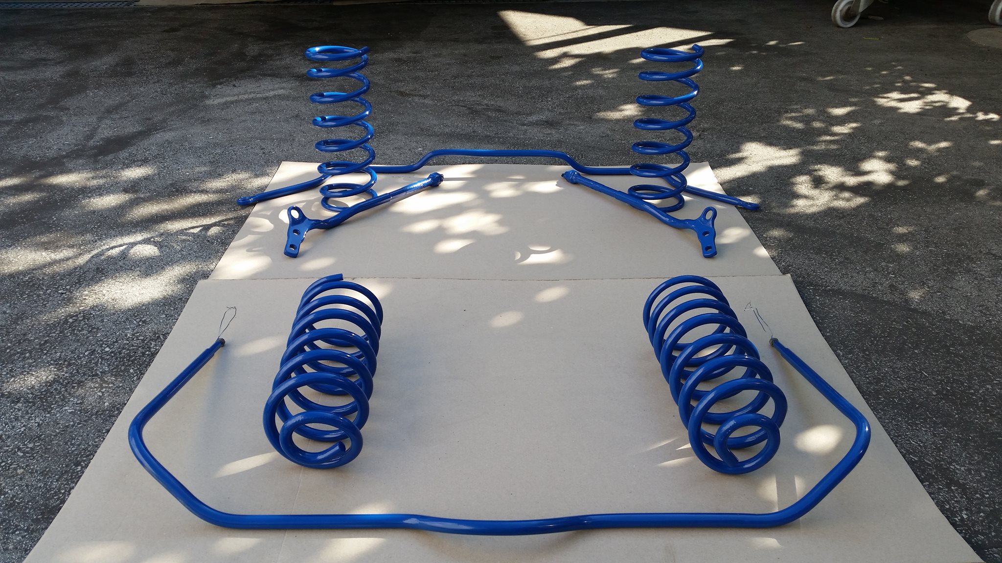

Post by Beatsky » 01 Sep 2016, 10:33
Malo modre šminkice - powder coating
Če kdo potrebuje ugodno in seveda kvalitetno prašno barvanje naj mi piše. Je zelo dober saj v osnovi uporablja osnovno (primer) - zapeče + barva - zapeče.
Je pa v bližini Begunj na gorenjskem.

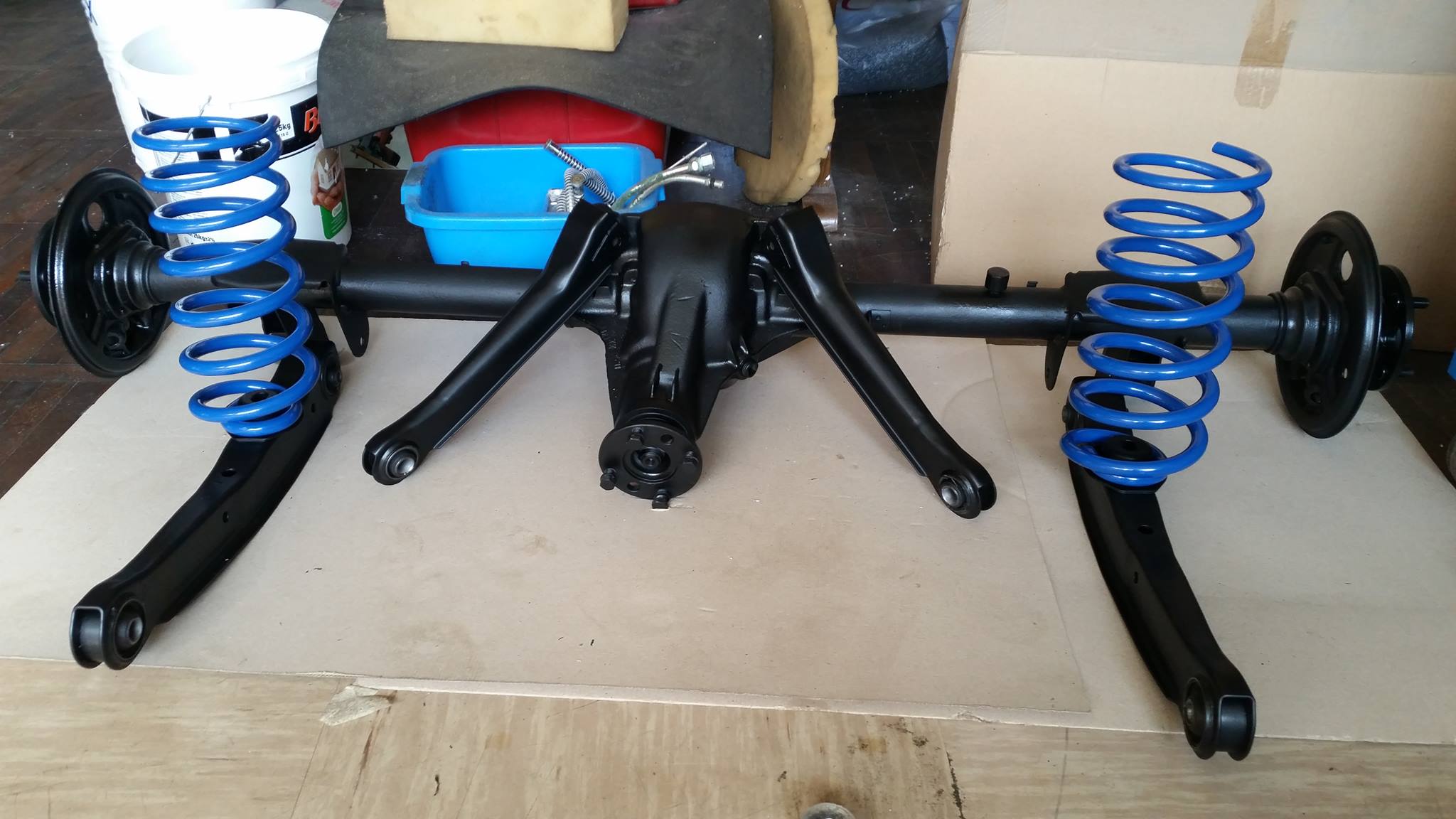

Post by papi » 01 Sep 2016, 10:46
Zelo lepo!!!
Hmmm, tako močen stabilizator zadaj, zanimivo!
Verjetno ker je karavan...

Post by Beatsky » 01 Sep 2016, 10:49
Tnx Papi, ja se kar trudim da bo lepo in seveda novo ;)
Posts: 2745
Post by pero27 » 01 Sep 2016, 11:51
Moraš gledat še dolžino "rok" - en tanek z kratkimi rokami je enako trd kot en debel z dolgimi ;)
