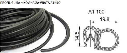

Tesnila sem dobro nabil gor. Tudi dimenzija profila in fi gume je identičen. Edina razlika je da je guma skoraj 100% bolj trda in za 50% debelejša - zunanji del je popolnoma enak. da zaprem vrata moram zelo močno zaloputnit vrata, da me kar stisne v želodcu. Jutri grem kupit nova tesnila. Stara - nova tesnila imajo takšno dimenzijo. Ali mislite da bi na obstoječih tesnilih naredil par luknjic, da gre lažje zrak ven, ko zaprete vrata.
Jutri grem pa kupit ta model.

Pusti en čas zaprta vrata. Se bodo tesnila sčasoma vsedla. Šele tedaj bo smiselno loviti lufte okoli vrat

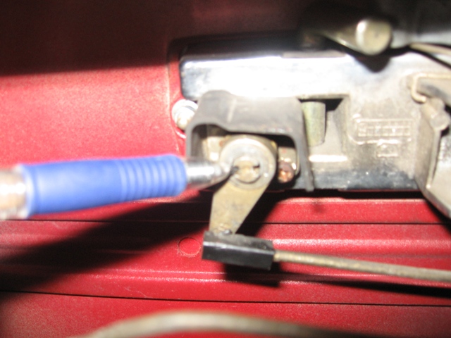

Tudi ta teden sem imel akcijo. Najprej sem se zaj...al za desno ključavnico. Ko sem odklepal in zaklepal se mi je notranja osovina vrtela v prazno in sem porabil 2 uri da sem pogruntal da mi manjka štift v dolžini 6mm in premera 1,5mm. To sem uredil.

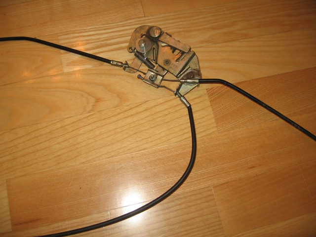

Potem sem se pa 4 ure j...l z napeljavo mehanizma za zaklep haube. Na sliki so stare zajle. Zajle in zunanji oplet sem dal narediti na novo.Največ težav mi je povzročala napeljava zajel v notranjost kabine. Ta model Bete ima dve ročice za odpiranje haube. Na voznikovi strani odpira oba mehanizma. Drugo ročico pa imam na sovoznikovi strani in naj bi bila kot varnostna, da v primeru če ne deluje na voznikovi strani, lahko odprem en mehanizem in nato skozi polodprto haubo ročno odprem drugi mehanizem. Ko sem kupil Beto mi ni bilo jasno zakaj so stranice haube zakrivljene. :( Ta teden sem ugotovil zakaj. Haubo so nasilo odpirali iz zunanje strani ker niso mogli iz notranje odperti in kasneje so zasilno popravili mehanizem - hauba pa je ostala na bočnih delih zakrivljena.

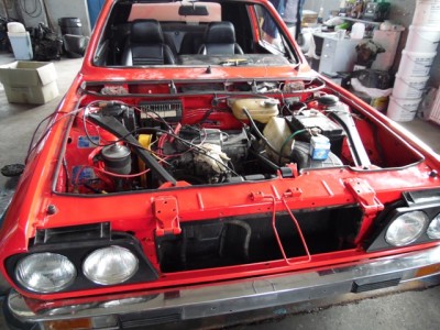

Post by TOMZY » 26 Jan 2015, 22:30

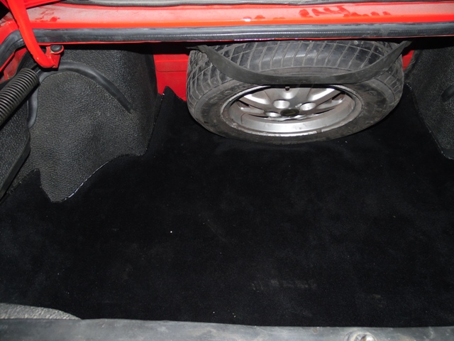

Pozdravljeni po dolgem času. Prtlažnik sem že oblekel v originalno gumo - boki in poden - Zagato
Mašina je že notri in prejšnji teden smo prvič obrnili ključ, da je zadihala z polnimi pljuči.
Konstantno se kaj najde da se mi po 1 letu odkar je bila razstavljena ne ujema. Elektrika je napeljana in v 95% delujoča.

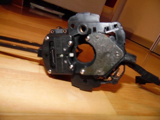

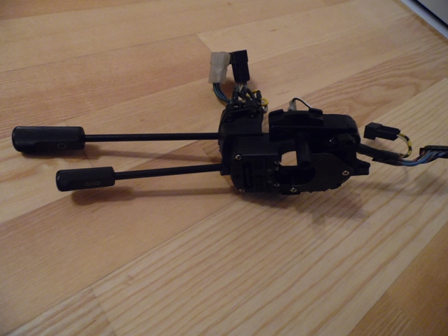

Največ težav mi trnutno povzročajo obvolanske ročice. Imam dvoje različne in jih ne morem sparit skupaj da bi dobil vsaj ene delujoče. Potrebno bo dobiti kakšne od Delte 1. Drugače pa fantje z predlogi na dan kako urediti to težavo. :evil: . Armatura je tudi sestavljena 95%. Novi števec mi ni delal (obrati) tako da sem montiral starega nazaj. Imam pa eno vprašanje: ko vklopim vse štiri utripalke je hitrost utripanja in zvok releja tako kot mora biti. Ko pa vklopim žmigavec za na levo ali desno stran mi pa žmigavci utripajo 50% hitreje, čeprav mi utripajo spredaj in zadaj. Sedaj sem se spomnil da na bočnem blatniku pa nisem preveril če delajo.

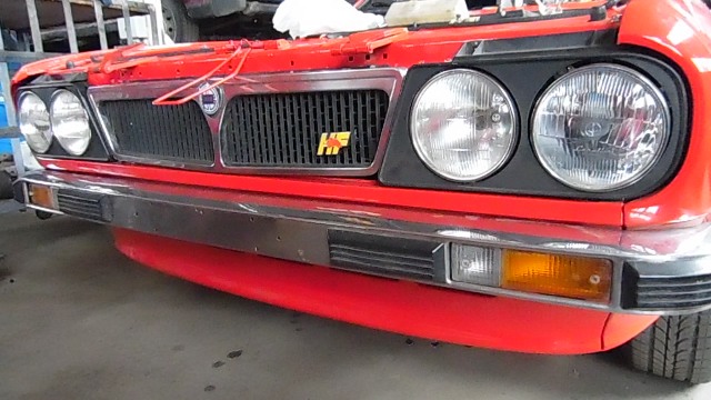

Maska je že tudi gor in ta teden še sprednja šipa. Težavo imam še z frgazerjem - vakumski štand-gas. Ali kdo pozna kakšnega kvalitetnega serviserja frgazerjev v Ljubljani? Prvo pa moram rešiti to težavo z obvolanskimi ročkami, da lahko vsaj volan nataknemo gor.

grega983
Posts: 882
Joined: 09 Jan 2013, 20:02
Location: Fram
Re: Lancia Beta Spyder
Post by grega983 » 26 Jan 2015, 23:19
Obvolanske rocice je jeba dobit originale. Ker so tako slabe da so ali polomljene ali pa skurjene. Stikalo za luci ponavadi skuri kar ima za posledico, da najmanj luci ne delajo, v hujsih primerih pa se kaj zakuri. Tako da dobri originali imajo zlatarske vrednost, se pa na ebayu dobi nove ponaredke. Ampak tudi za bolane denarje glede na kvaliteto.
