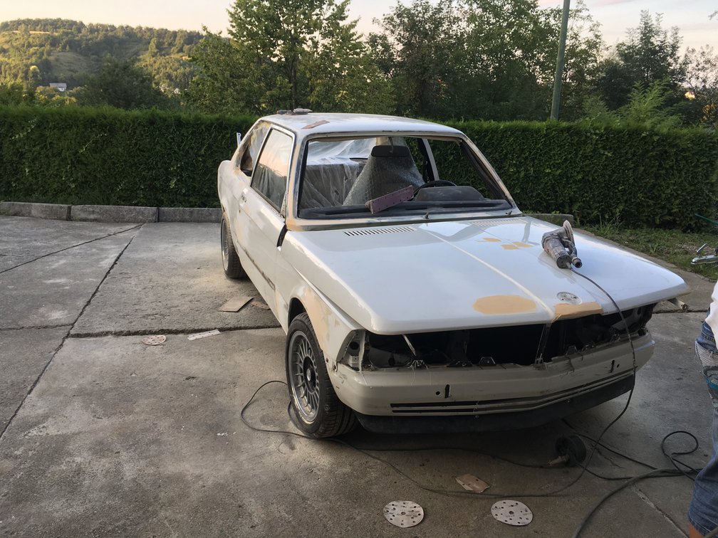

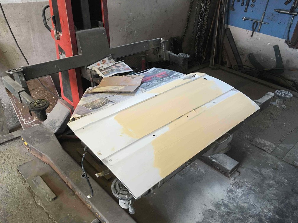

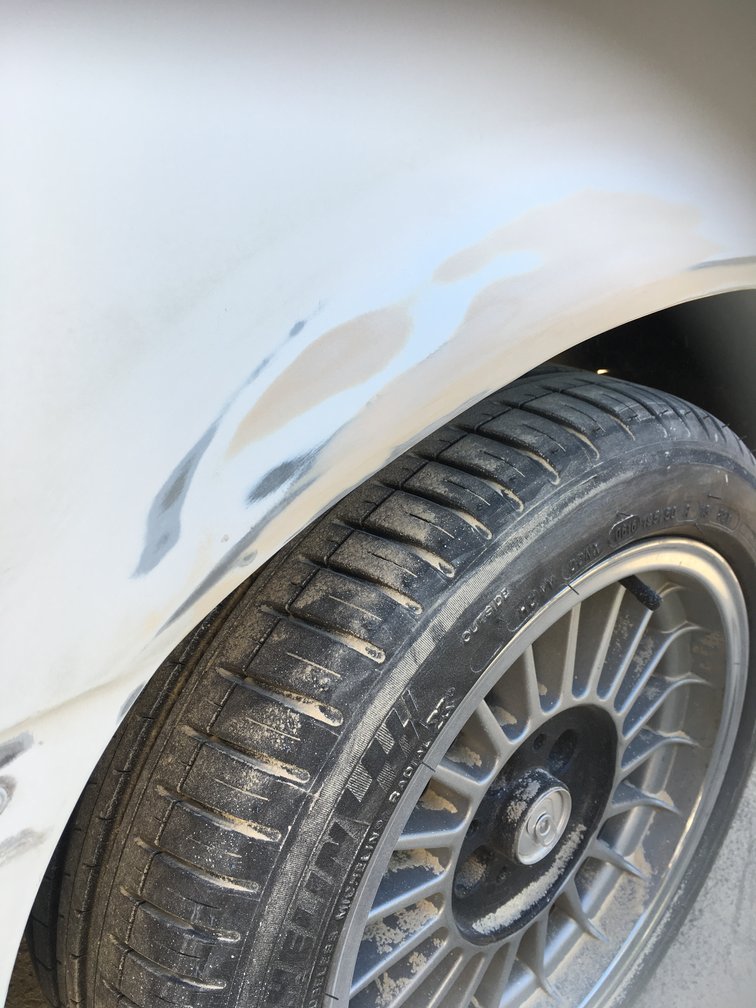

Update: Oba sprednja blatnika sta bila zvita in sem jih pobrusil, poravnal in gre tokrat lahko 2x manj kita gor kot ga je dal pocar pred mano. :roll:
Avto je bil kitan v dveh rundah, prvič spodnji del (delal se je na dvigalu) in nekaj zgornjih neravnin. Vglavnem avto je bil rukjen v ena vrata že prej in za silo popravljen, tokrat bo vredu. Pokitala se je spredaj hauba kjer je bila poravnana in par vdolbin (predvidevam da kaj odloženega na haubo), boki pokitani in zadnji del ter okoli oken, kjer se je nadomestila pločevina. :D Druga runda kita je bila še tisto kaj smo prejšnič spregledali ali premalo potegnili. Gledam, da se kit vleže in vredu posuši, da se ne bo kasneje posedal ali pokal. Vbistvu je bil 1 kit nekje dovolj, tako da kar dobro.
Danes in jutri se še na fino prebrusi, se ''štoki'' špricnejo, spodnji del haube, motorni prostor se osveži ipd. in se avto zmatira ter da v šprickit. Potem pa nadaljevanje v respray. 8-)
Nanesen kit na udarjena vrata, potem pa bloki in brušenje
Pokitan in grobo zbrušen blatnik; homemade wheelcaps

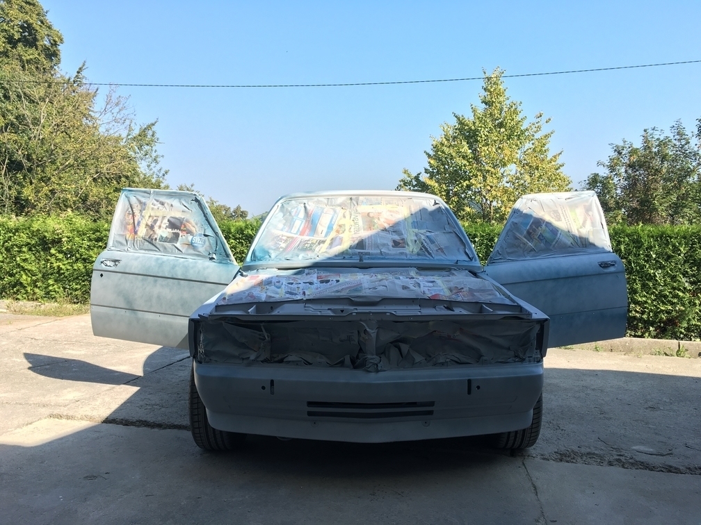

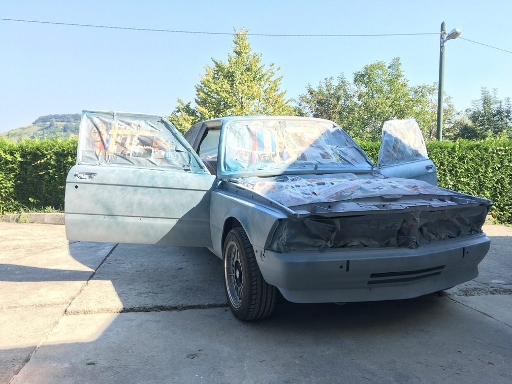

Da ne bomo imeli čistih rok je treba nadaljevati z delom :D Zbrusil se je še odvečni kit na fino in se avto zmatiral (na fino obrusil). Kasneje sem abdekal vse odprtine (prtljažni prostor, zadnje šipa, vse stranske šipe, sprednja šipa, motorni prostor, maska,..).

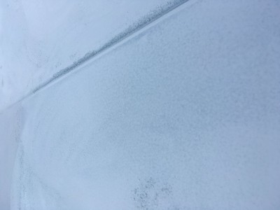

Avto se je popršil s temeljno barvo kjer je bil kitan, zbrušen do kovine ali karkoli podobnega. Kasneje se je nanesel šprickit - dve vrsti ena na drugo, tako da se vidi ko brusiš kdaj prideš skozi. Potem pa še ''star ličarski trik'' - temno zeleno barvo (tudi črna ali kaj podobnega velja) se od daleč poprši po šprickitu še ko šprickit ''pika'' od daleč in glede na to kako se barva prime vidiš kje so neravnine, da imaš lažje delo pri brušenju in lažje poravnaš površine. :)
Po šprickitu in "markirni" barvi

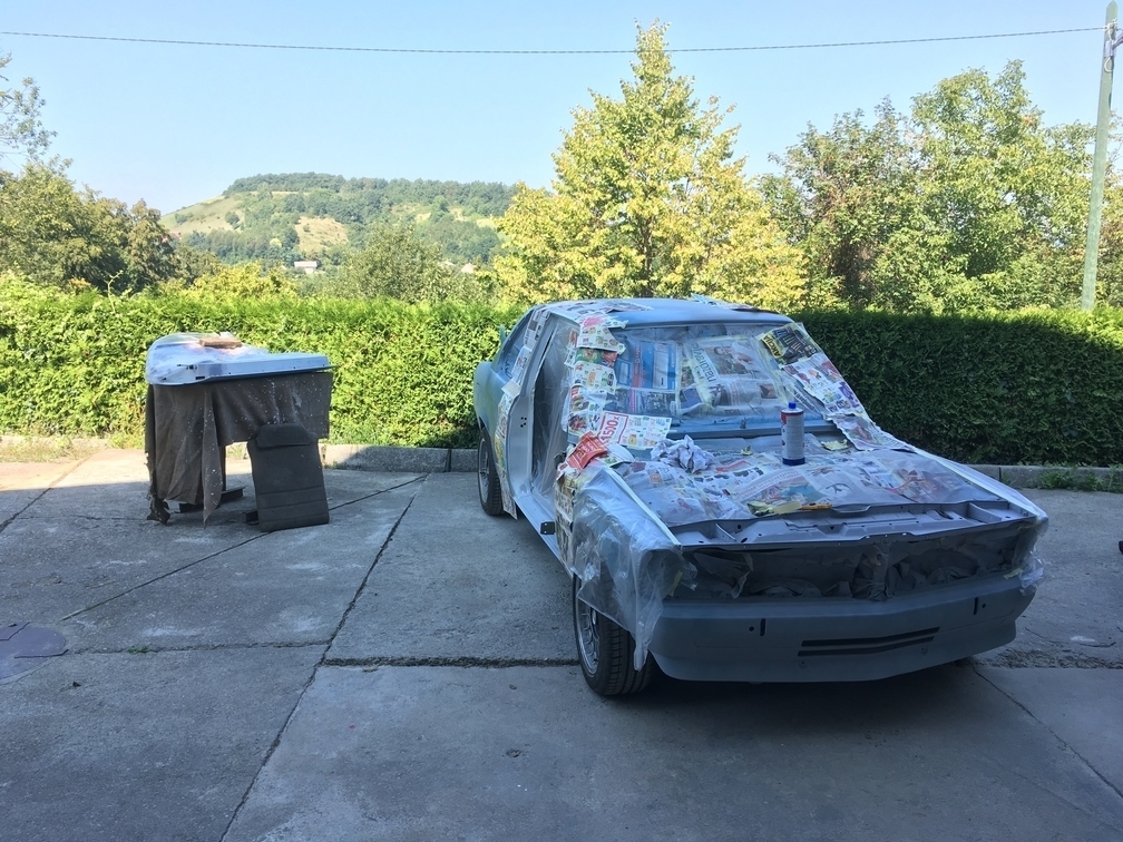

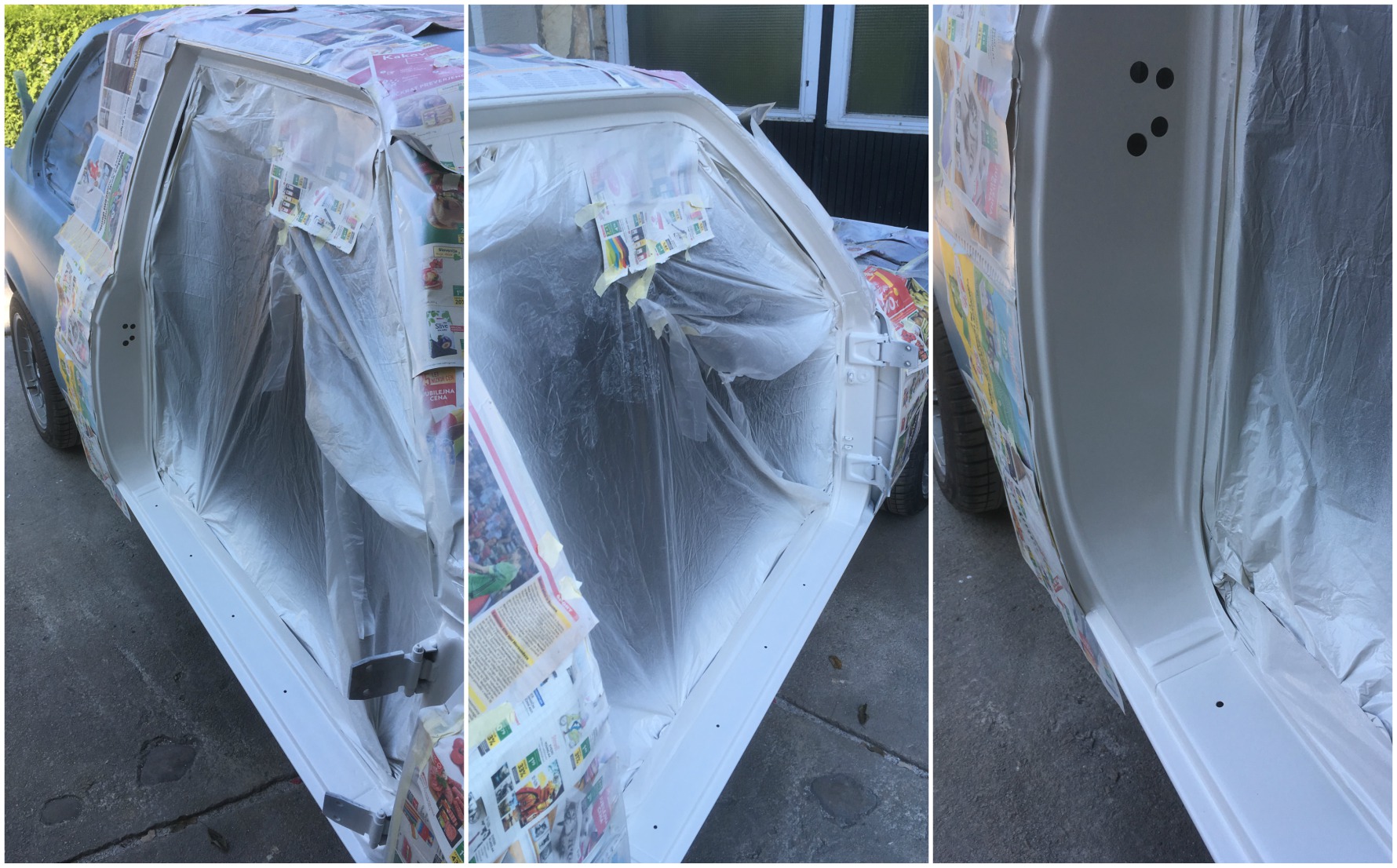

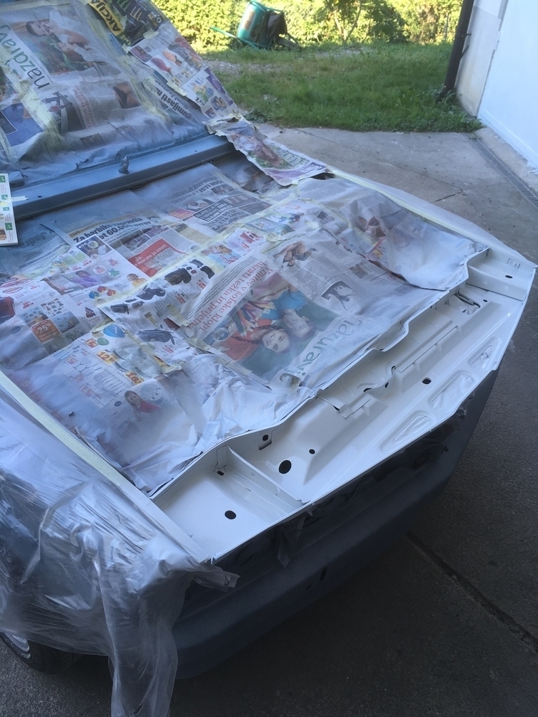

Potem se je šprickit pustil sušiti, med tem pa sem snel vrata in luknjo na avtu spet prekril in zmatiral okvirje na avtu za vrata, popravil kaj še je bilo potrebno s temeljno barvo in očistil z antisilikonskim čistilom. Nato sem še isto storil na spodnji strani haube in nad vezno (na sliki se bo videl del ki ga misilim) in okvirje vrat .. na vratih :D
Pripravljeni okvirji in ostalo za barvanje
Ko sem to opravil sem doživel manjši incident razlitja barve :lol: Kljub temu je ostalo dovolj barve da sem pobarval vse prej omenjeno ki je bilo pripravljeno. :D Rezultat je dober, sem zadovoljen saj je prišlo nad pričakovanji dobro in zgleda vredu osveženo. 8-)
Osveženi okvirji vrat

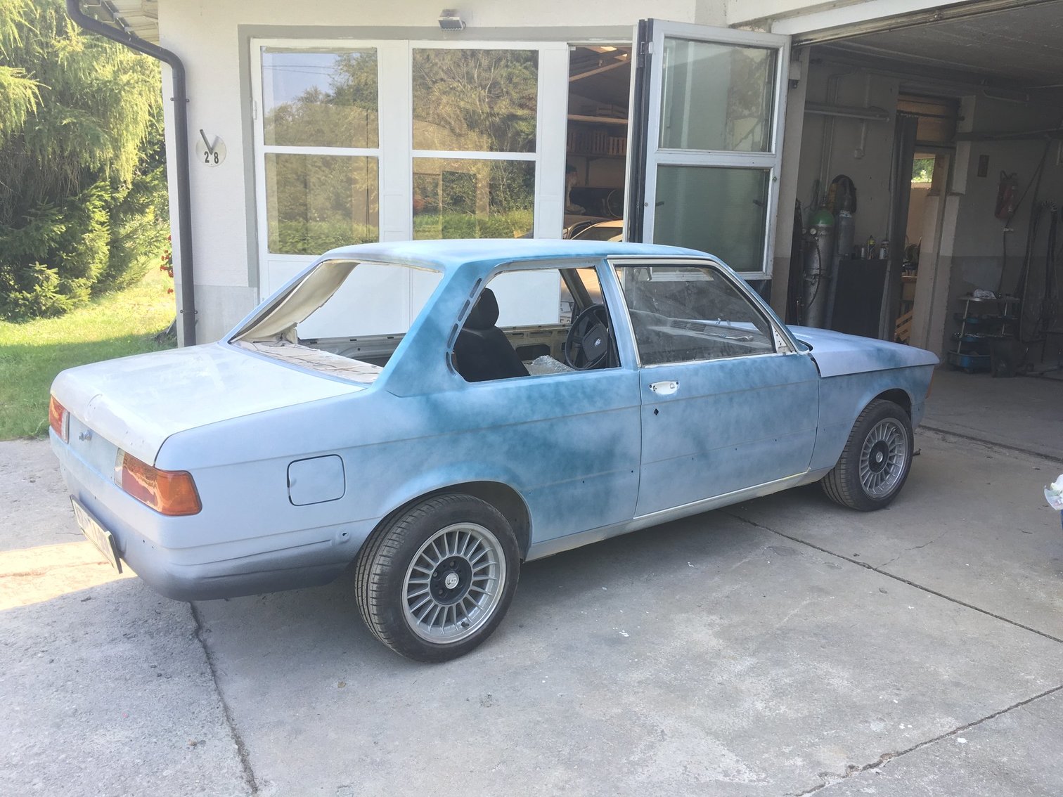

Nadaljevanje bavarca je zadnje dni potekalo na varianto blitzkrieg, tako da bo malo daljši update kaj se je vse delalo. :D

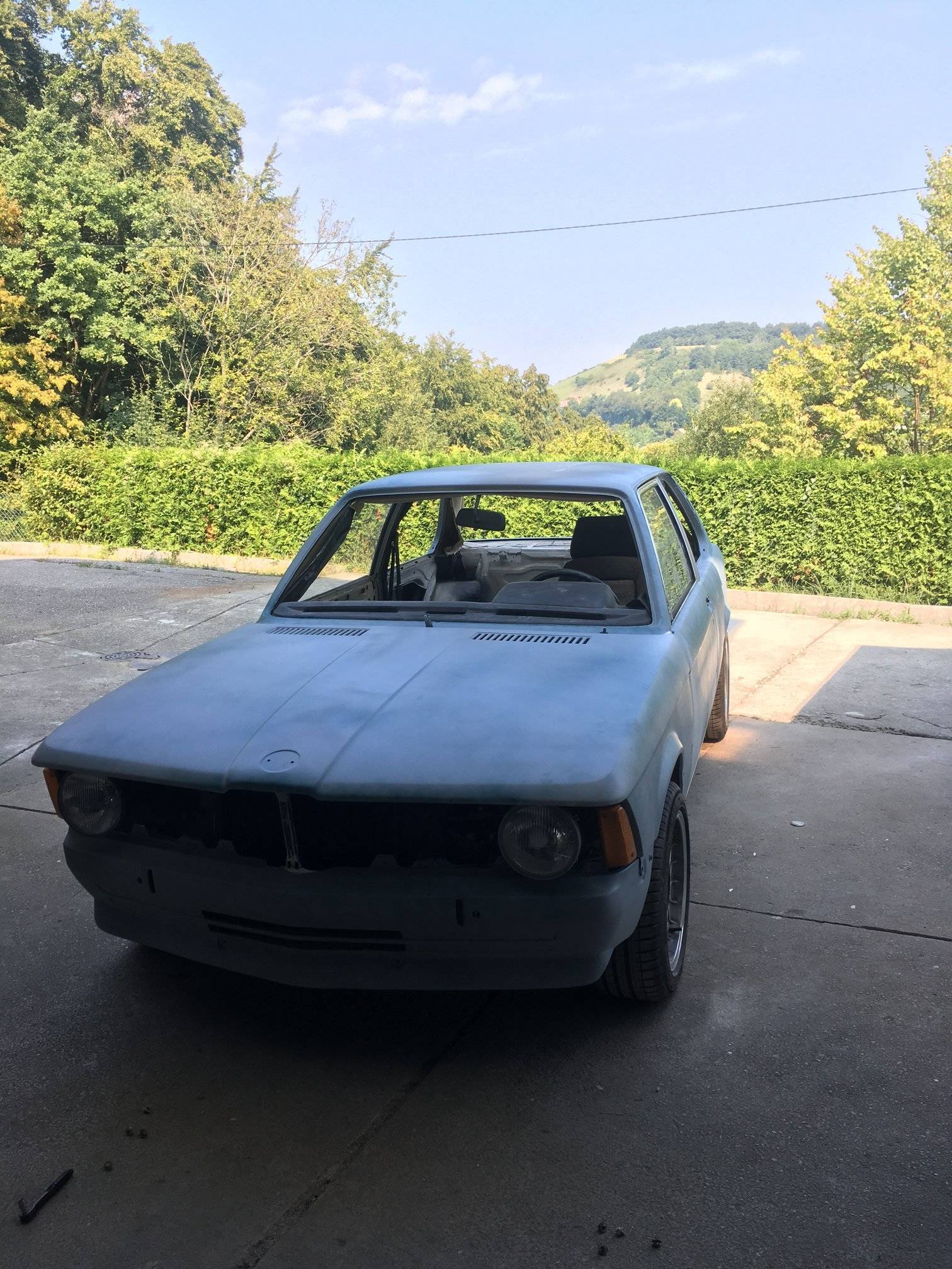

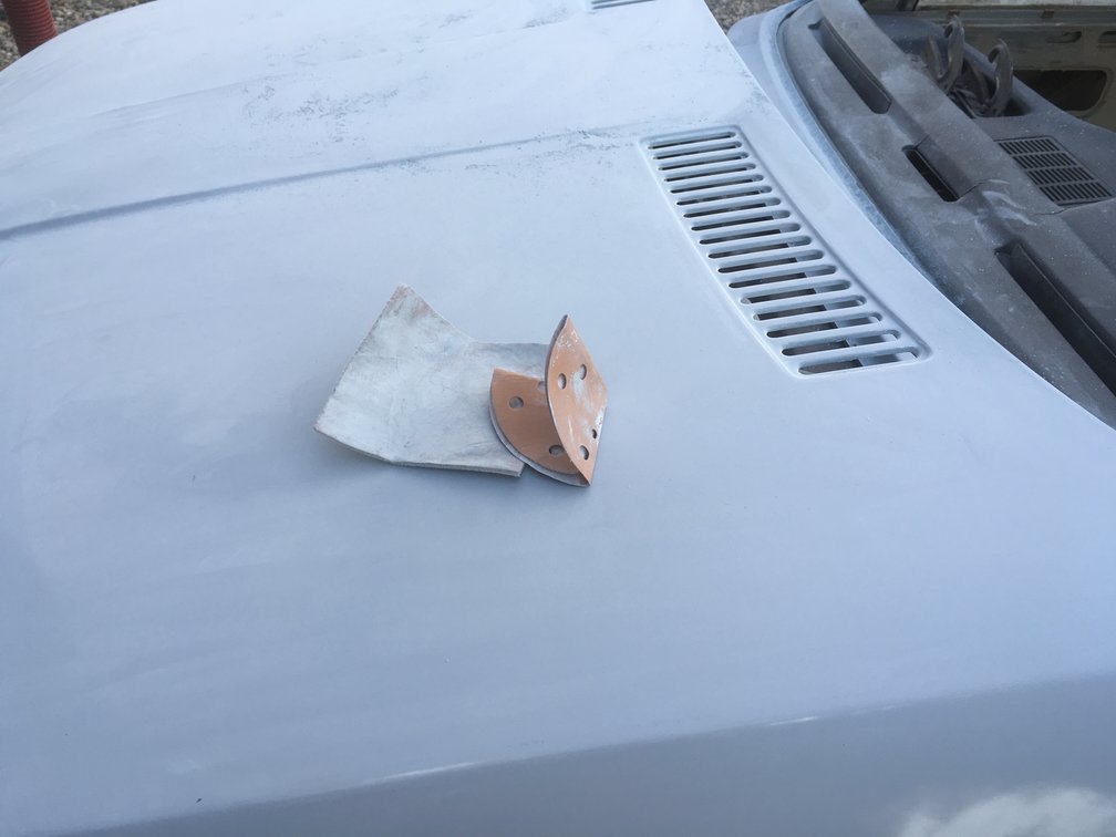

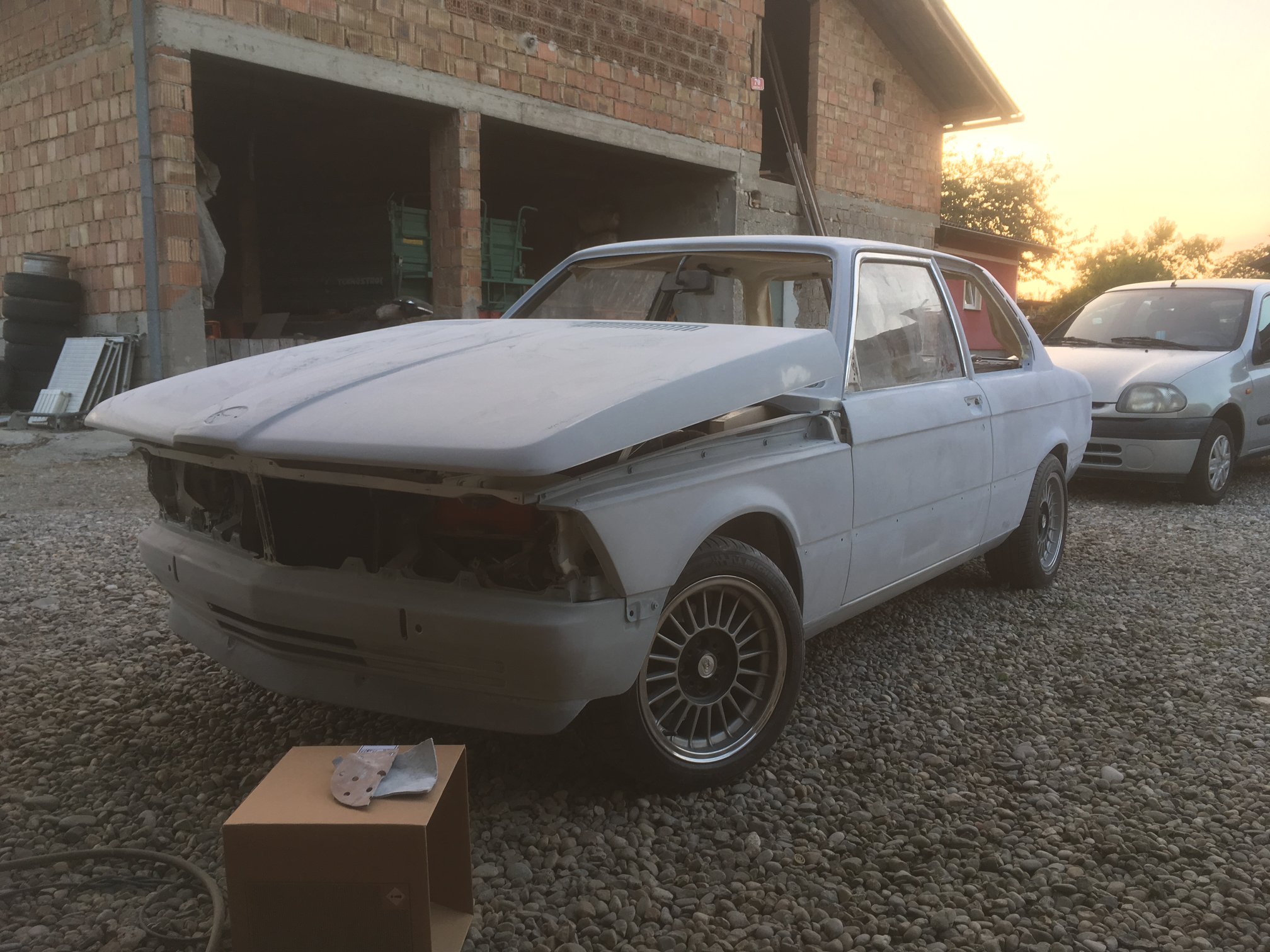

Najprej se je avto ''sestavil'' za zasilno vožnjo do kolega (luči in table gor) in naj povem da če hipotetično avto nima šip je med vožnjo zelo vetrovno :lol: . Torej avto se je postavil tja, nabavil se je material za naslednje korake in se je začelo brušenje šprickita. Površina je s časom brušenja prešla iz pobarvane z modro do modrega celulita do gladkega šprickita. :)
Pripravljen na transport - moder
Mogoče moder sploh ne bi bil slab...

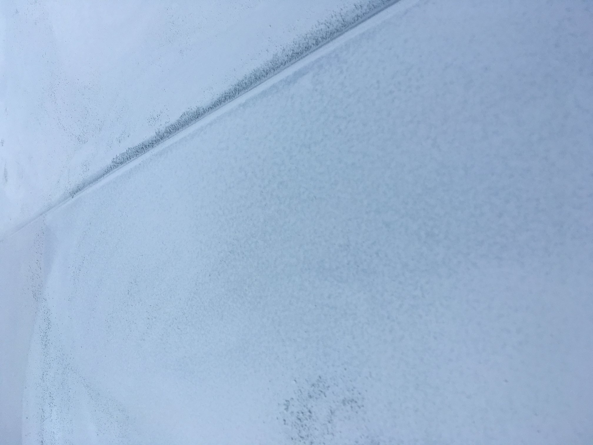

"celulit" stare barve in šprickita- marker za gladkost
Ravne površine s polirko, vogale na roke

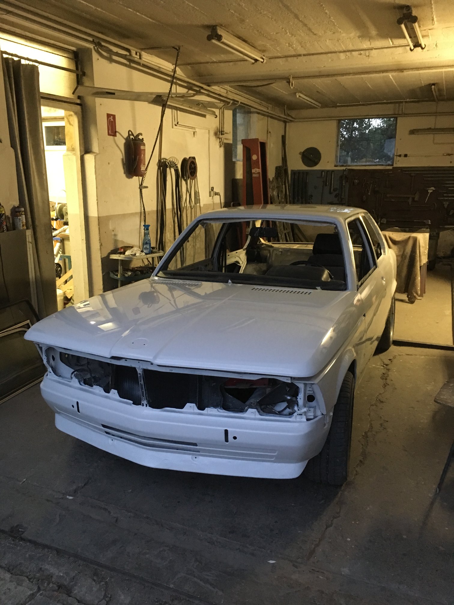

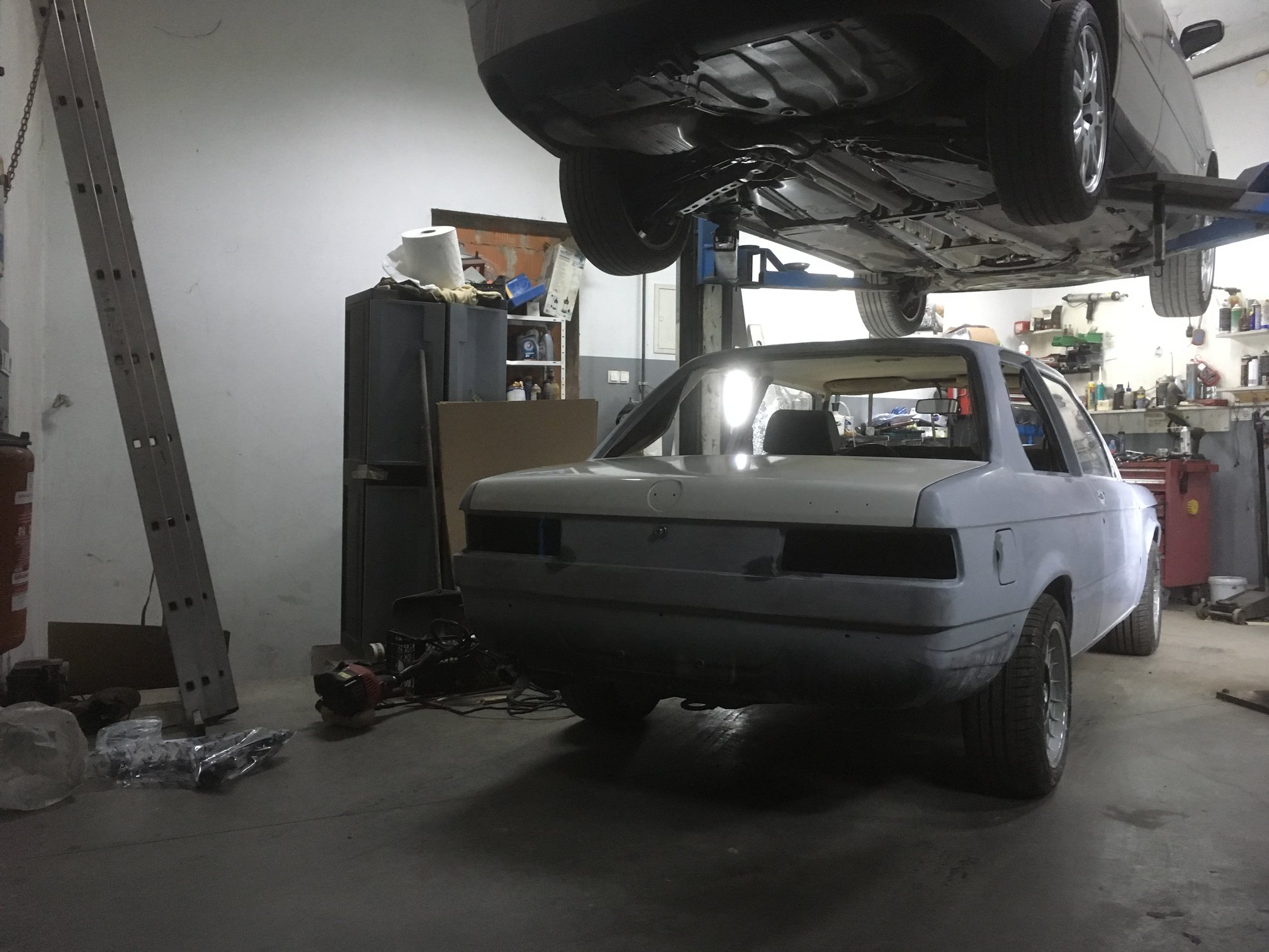

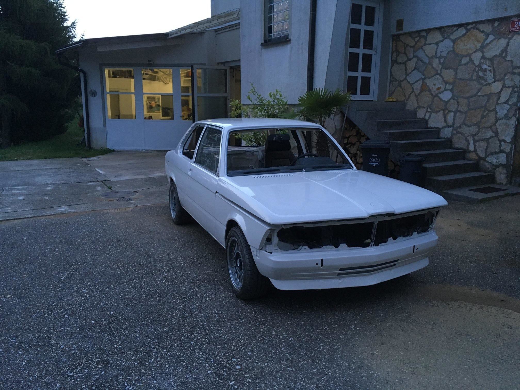

Kolega je poklical da je avto prešprican in včeraj sem šel v garažo ter očistil kedre okoli šip in šipe ter ostale malenkosti. Kolega se s prikolico in moji avtom zapelje mimo delavnice lepo dalje (toying with my emotions ) :lol: Ko je mož obrnil in pripeljal avto nazaj smo ga pregledali in šli na pivo, dve, .. (kaj pa bi naj druga) . :D
Končno dostavljen!
Končno dostavljen!

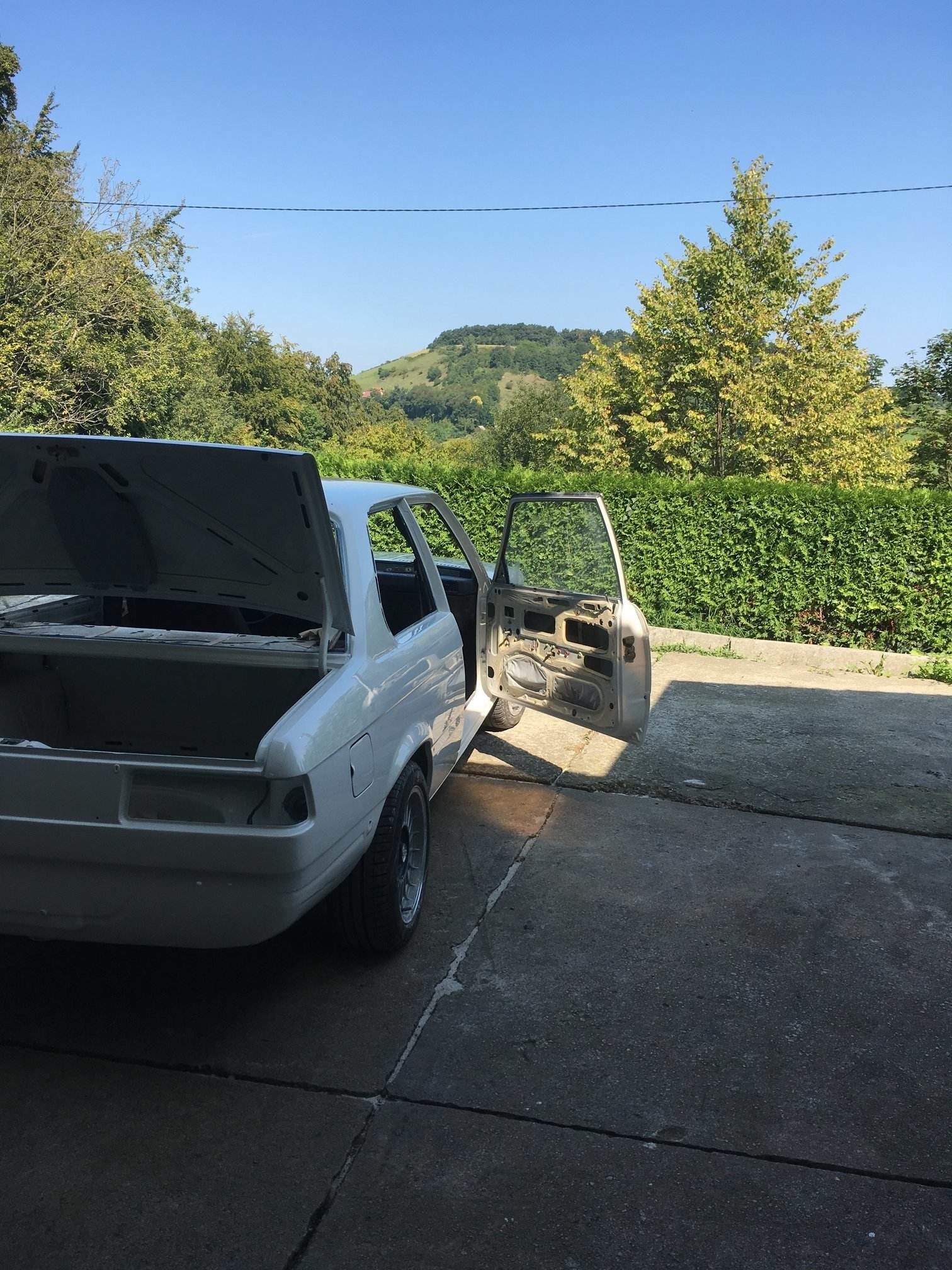

Pospravljen v garažo do naslednjega dne, beli ko alpsko mleko
Naslednji dan (danes) sem šel nabavit še nekaj novih vijakov, črn body za prage in lip (prebarvljiv, tisti bitumenski obarva poleti noge če se nasloniš) in naročil par delov. Prebarval sem vse robove ob šipah, kjer je abdek trak bil v napoto med barvanjem, zaščitil neke stvari, pobarval notranje robe, pobrusil elemente za zapiranje haube in notranje pokrove zadnjih luči (tista blenda ki gleda v prtljažnik), saj bom malo osvežil. Nameraval sem po hitrem postopku zmetati avto skupaj ampak ker je že vse narazen bom malo še časa posvetil detajlom in sproti rihtal, zdaj ko je vse narazen.
Tako pa v naslednjih dneh je na vrsti osvežitev delov in sestavljanje. 8-)
In sledilo je sestavljanje in rihtanje malenkosti
