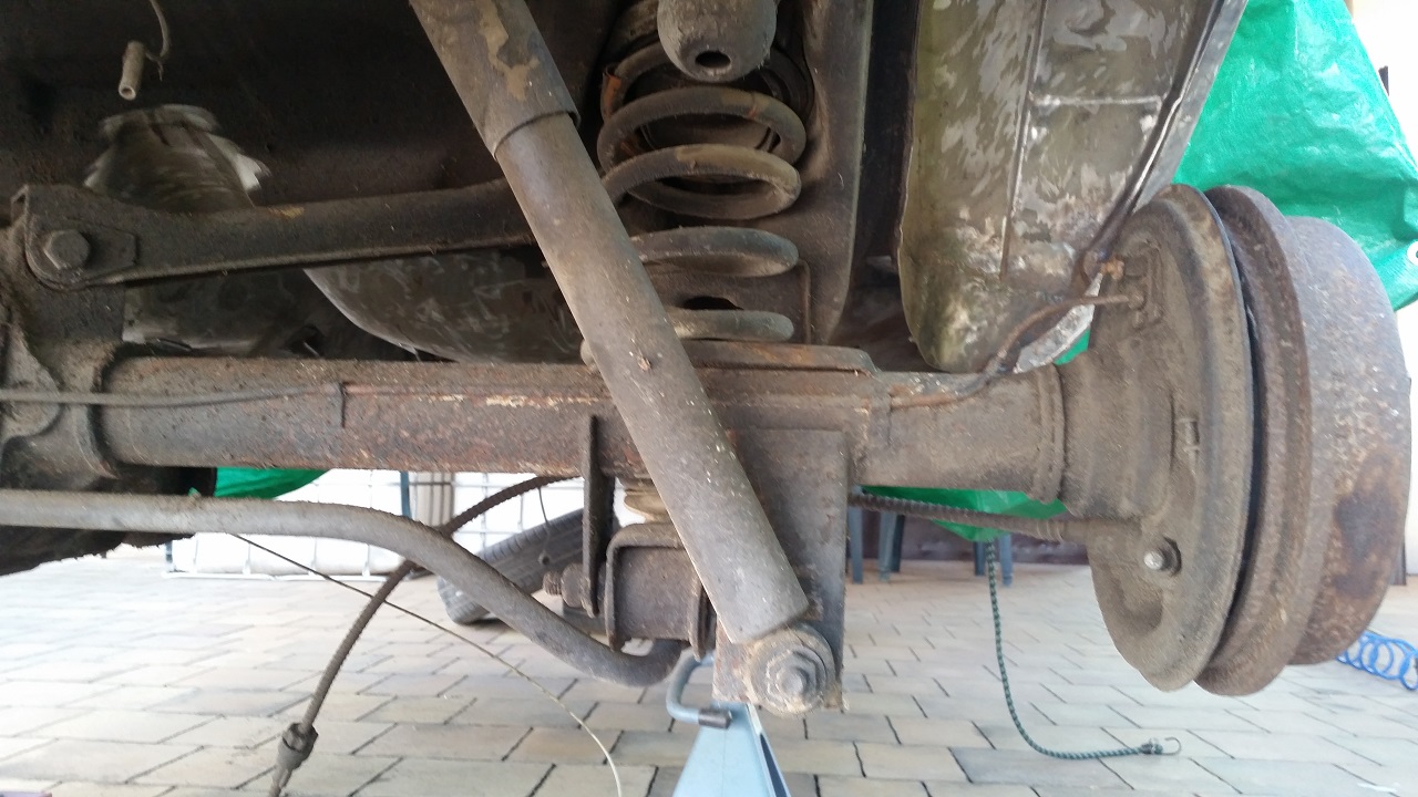

zgleda kot ročno očiščeno z dratpiršno
Avto zgleda zelo zdravo ,mogoče pred temeljno namazat z kakšnim antirustom,pa po temeljni eventuelno spoje zadihtat z maso.

Dratena na biaks in gasa. Glede rje že epolorček pogrize. Kjer je pa kritično sem pa uporabil ferosan.
Posts: 1363
Post by Fleko » 07 Apr 2016, 20:35
Wurth way to go ;)
Nazacetku sm tudi sam delal iz ferosanom samo je to zupa primerjavi iz wurthom. Pa se nerabis cakat 24ur samo ene 2uri in to je to.

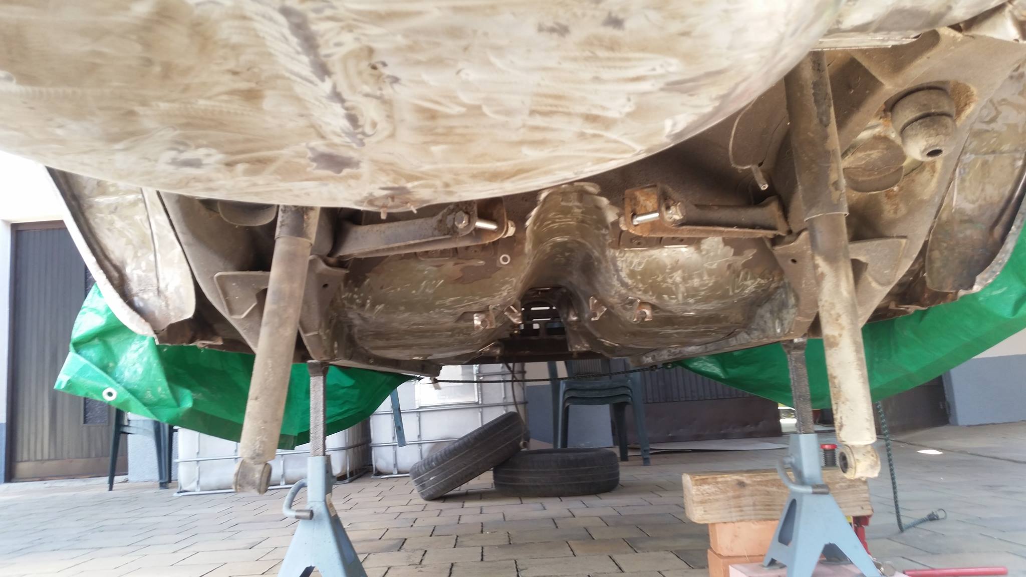

Če hočeš trajno zrihtat je vse vare in spoje obvezno treba na tanko premazat z dihtmaso
Je pa zelo zdrav avto za ta letnik :)

Za spoje in vare imam v planu, je še čas, je itak v planu da bo drugo leto na cesti....

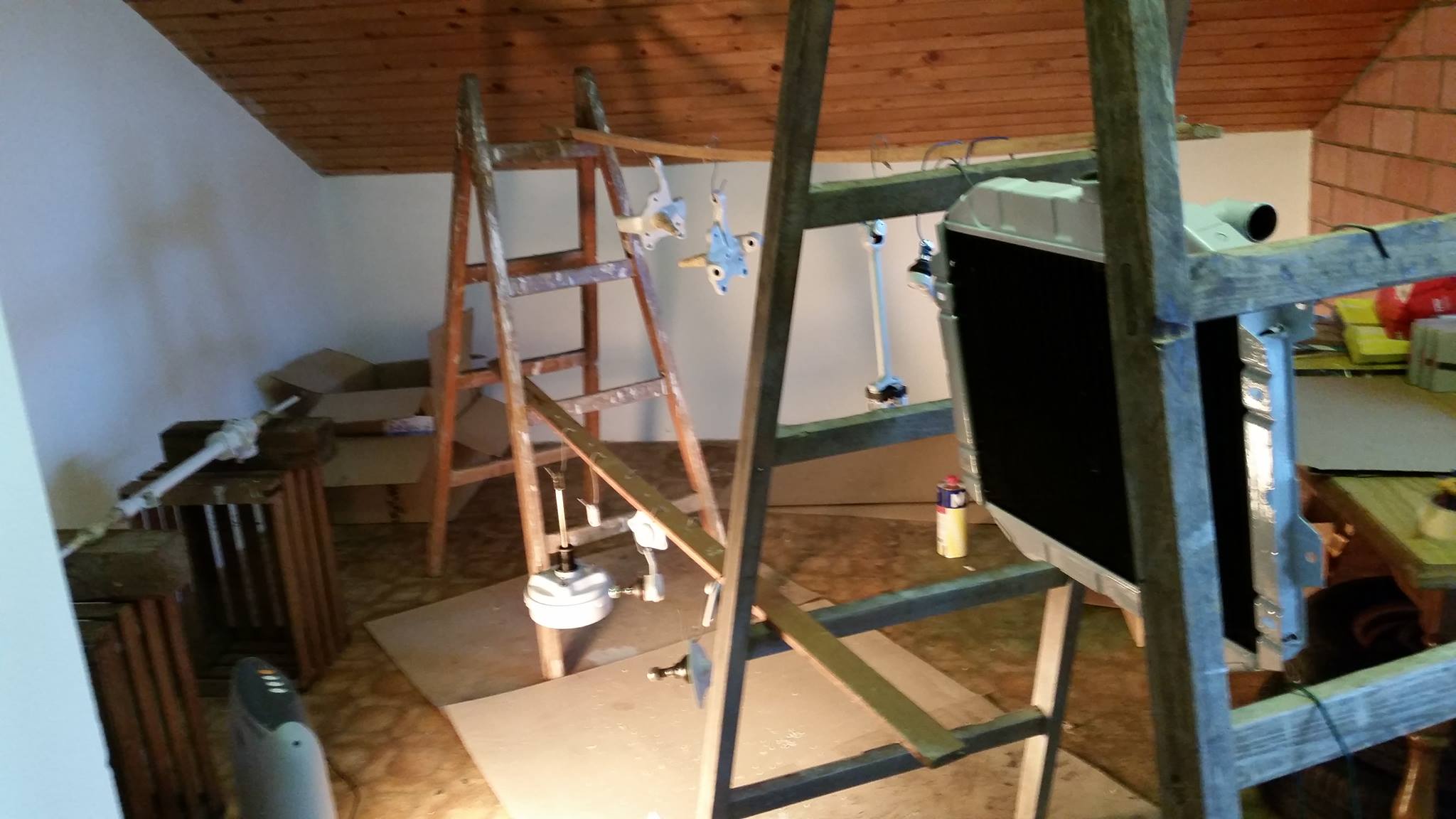

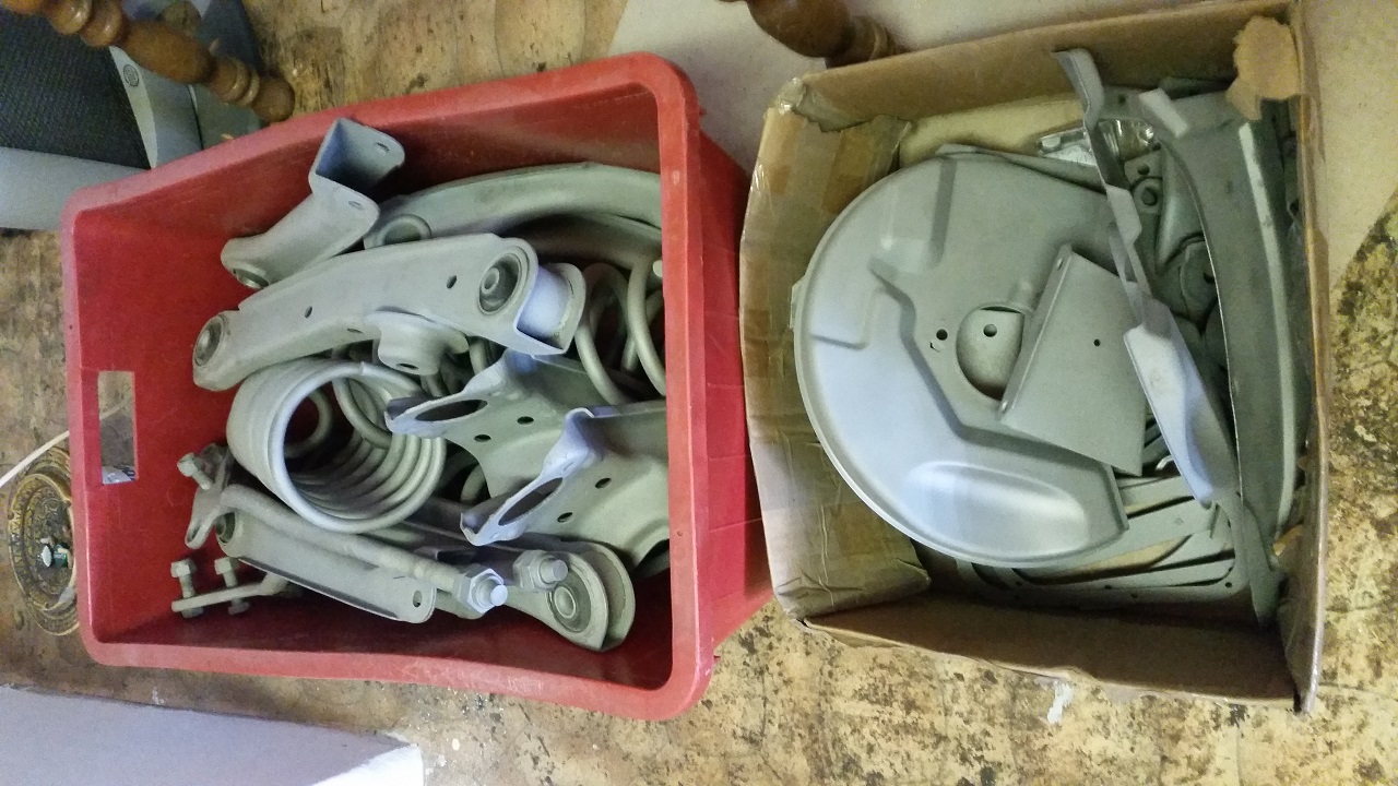

Po dolgem času malo objavim dogajanje avtomobila, skratka avto je po dolgotrajnem brušenju končnmo pobrušen, deli so speskani, tale teden bodo že pobarvani, do konca septembra bo avto kleparsko urejen in seveda tudi končno pobarvan v original barvo. Še vedno sem v vprašanjih v kaj naj pobarvam karoserijo iz spodnje strani po epolorju HB. Prosim za mnenja. Za votle dele sem se odločil za dinitrolov vosek.

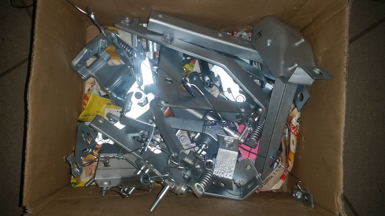

cinkanje
cinkanje
cinkanje

Beatsky wrote:Še vedno sem v vprašanjih v kaj naj pobarvam karoserijo iz spodnje strani po epolorju HB. Prosim za mnenja.
Jaz sem imel podoben problem pa sem se nato odločil za Rezistol 2K PUR.
Debata o tem: http://oldschool-slo.com/viewtopic.php? ... =20#p28946
