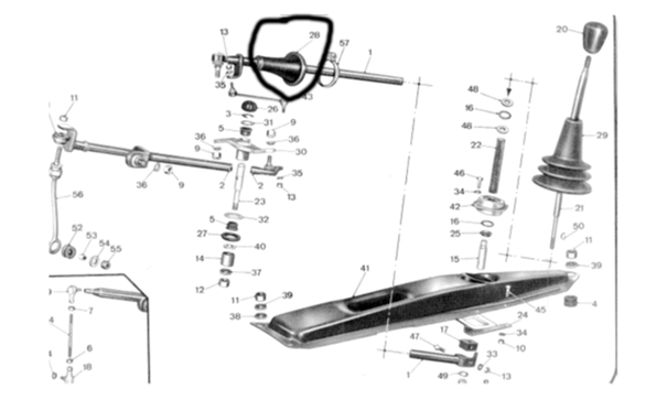

kaj to maš okroglo luknjo in okroglo palico čez njo?
če ej tako bi jaz z kakšnim semeringom probal...
Re: LANCIA BETA SPYDER
To so tiste stvari katere potrebujem. Včeraj smo razposlali 40 mailov v tujino (rabljeno, novo, dilerji.....) do sedaj 3 odgovori: žal nimamo
. Spodnje slike niso od moje Bete.
LP Tomzy
LP Tomzy

hm...
za tisto manšeto pri menjalniku če nebo drugače šlo, lahko daš nekomu iz lesa (ali česarkoli) podrejat stvar na stružnico, da dobiš pramodel, potem pa nardiš kalup iz mavca in vliješ zadevo iz silikona za kalupe (10€ za liter) pa še več jih lahko nardiš za druge betaloverje
pa še bolj odporen je silikon, kot guma

Enostavneje pa gre, če manšeto narediš iz manšete za homokinetični zglob ali od manšete na zobati letvi.pero27 wrote:hm...
Ta manšeta je bila na moji delti tudi hin, nove ni za dobiti, tako da sem malo improviziral

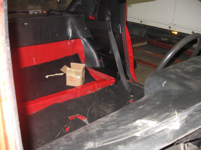

Živ

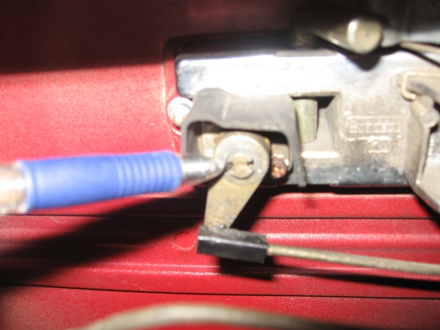

Po dolgem času sem zopet med vami.Po vseh kolobocijah sem se še enkrat zakopal v škatle in sem našel manjkajoče dele ključavnice za za dnjo havbo in tako prišparal $$$. Tisto mašeto katero sem iskal v prejšnjem postu sem dobil iste dimenzije kot original, toda pozorni bodite na vozilo: TRAKTOR ZETOR. Na avtu se je delalo ampak ni nič za pokazat. Ker je bila toliko nizka cena sem naročil 2 komada. Zavorne cevi in bremze so tudi že montirane. Zadnja zložljiva streha je že gor. Notranjost stebrički in vezni lok sem obložil z peno in prevlekel z usnjem (9 ur zajebancije za 0,25 m2), Včeraj sem izoliral prtljažnik v notranjosti montiral zadnje sedeže in varnostne pasove. Največ težav mi pa trnutno povzročajo vrata, ker se zaradi univerzalnih tesnil zelo, zelooooo težko zapirajo. Dimenzija in oblika gumi profila je enaka samo guma je bolj trda kot pri 40 let stari obrobi. Razmišljal sem, da bi na gumi naredil par luknjic da vsaj malo zraka, kateri se nahaja v tesnilu iztisnem ven takrat ko zaloputnem z vrati. Drugače, pa fantje z predlogi na plan. Naslednja težava je pa ključavnica na vratih pri kateri se mi notranji mehanizem pri zaklepanju in odklepanju notranja os zavrti zunanji del pa ostane na mestu - kateri bi se moral tudi premakniti v levo ali desno stran. Narediti moram še novo povezavo za odpiranje havbe in mi tudi še ni jasno kako bom speljal zajlo med požarno steno do notranje ročice, ker je debelina zajle(kot od cestnega kolesa) in je par nevidnih ovinkov in nedosgljivih za roke. Več slik pa v kratkem.
Tako je to z detajli. Nič pametnega za pokazat konec dneva, detajlov pa malo morje
