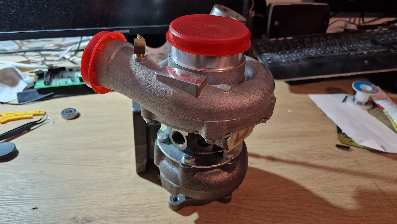

No tole - s tem pa pridemo do druge spremembe, in to je uporaba tipa turbine. Sprva planirana K04 ima popolnoma drugačen vhod izpušnih plinov v turbinski del, kar pomeni da bi za uporabo tovrstnega ohišja moral narediti nek vmesnik, ki bi pretvoril prirobnico iz T3 twinscroll na K04 specifično okroglo vhodno luknjo; le-ta pa bi premaknil samo turbino nižje, s tem pa dodal možen failure point in morda poslabšal "odtočnost" olja iz centra turbine, katero mora delovati prostopadno za pravilno odvajanje v karter. Za "čistejšo", bolt-on rešitev sem se tako odločil za drug tip turbine s T3 ohišjem (sicer ne twinscroll) in poiskal najmanjšo (kitajsko) vetrnico tega tipa, ki je v osnovi namenjena kot zamenjava za oem turbine na nissanovih RB20DET/RB25DET (jep, Nissanov zloglasni skajlajn starejših generacij) motorjih. Kitajsko zato, ker bi naj bile že par let kolktolk zanesljive (pri nižjih pritiskih, kar je tudi plan) in s par modifikacijami uporabne, še vedno pa nesramno poceni za zamenjavo, če kaj zajebem s pozicioniranjem oljenja ali vodnega hlajenja. Večje propelerje bom od manjše turbo luknje poizkusil prepričati z elektronsko krmiljenim boost controllerjem in prilagojenim zamikom vžiga, kar elektronika že omogoča; če mi ne bo uspelo se bom pa s to težavo ukvarjal ko bom do nje prišel. Fantje po internetih tlačijo T3 turbine tudi na 1.6 Miate, pa začnejo bustat kmalu po 3k RPM.

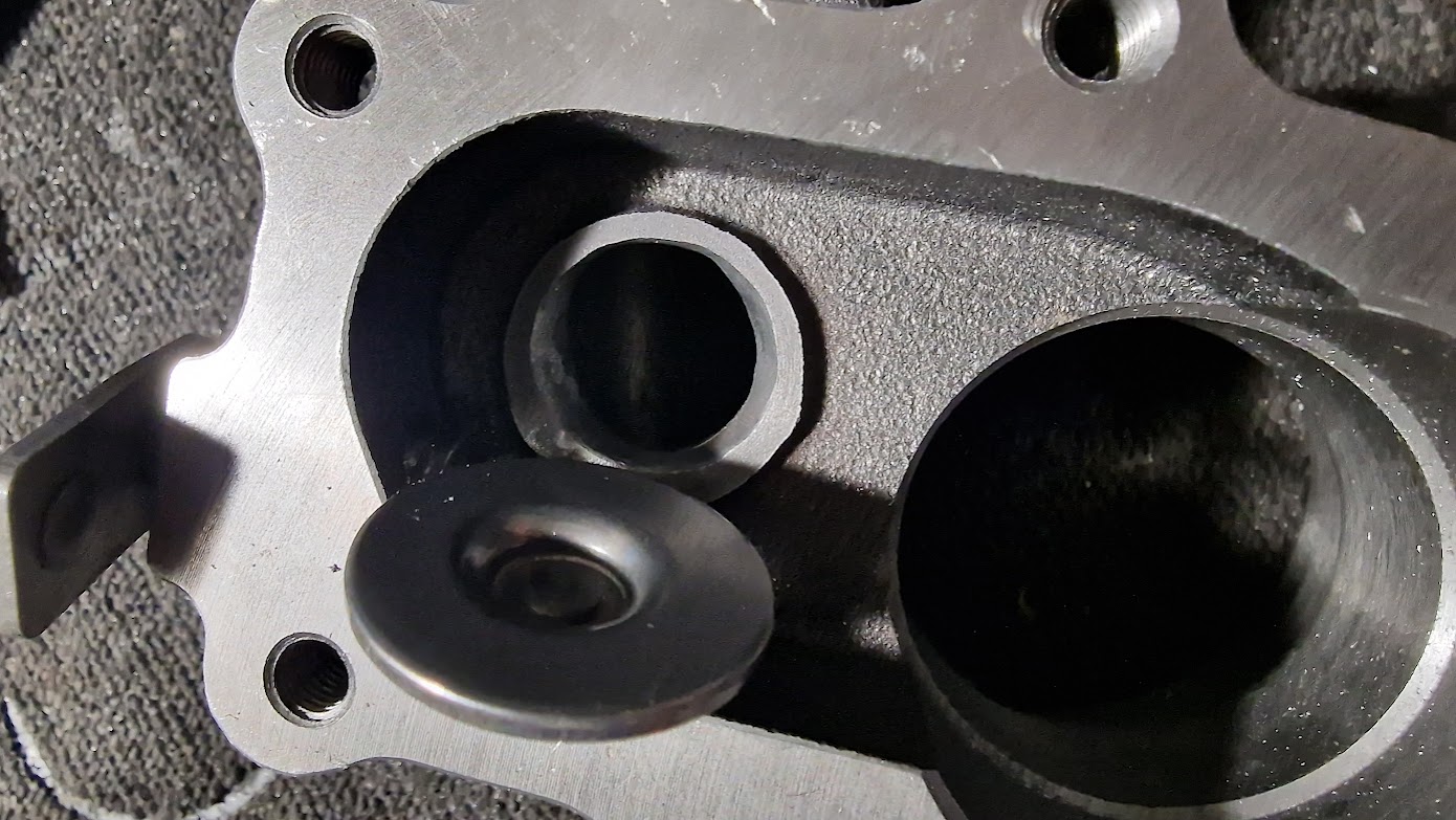

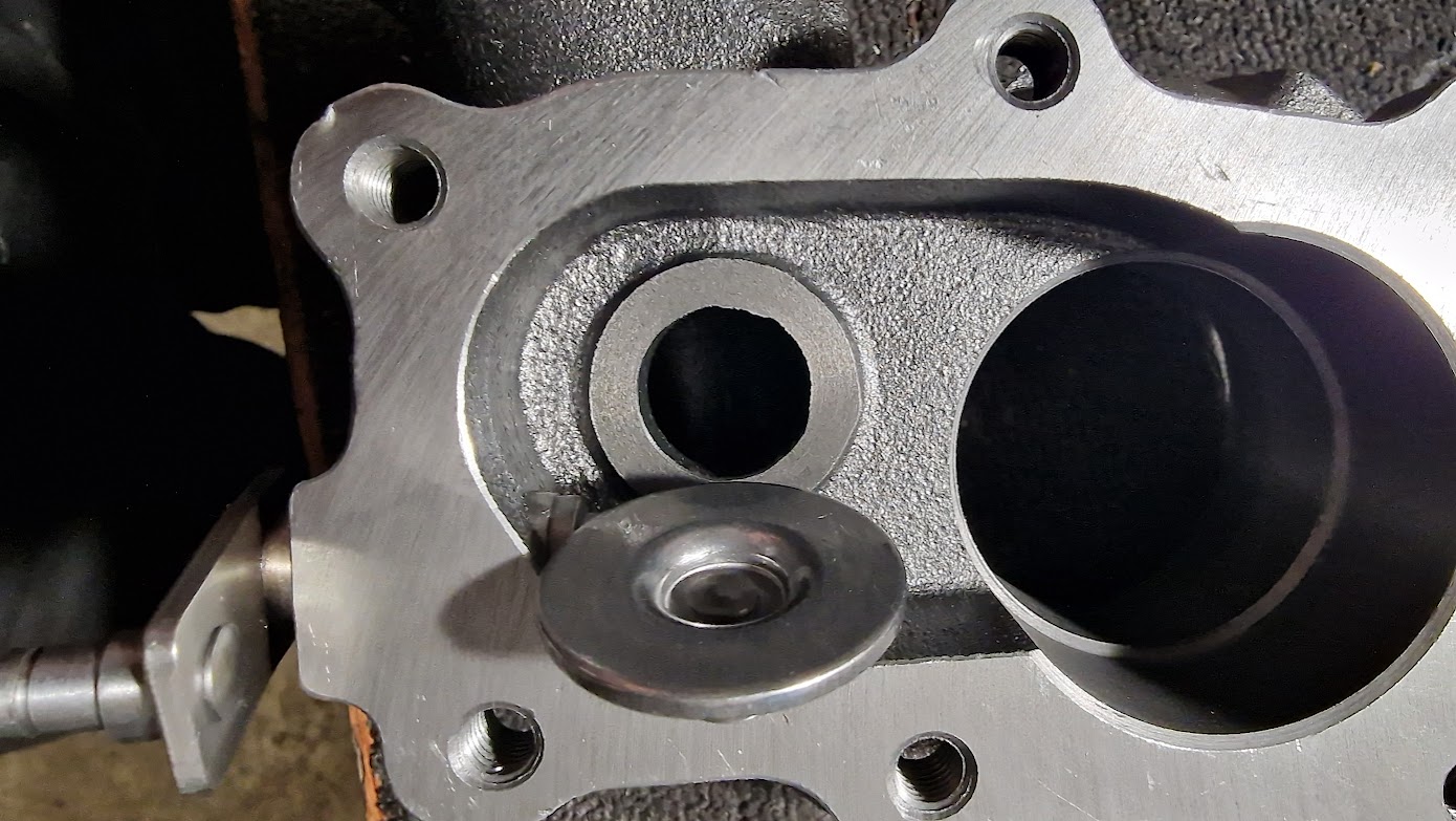

Med večjimi težavami teh turbin naj bi bila premala izvrtina in pretočnost interne lopute odvečnih izpušnih plinov (wastegate), kar botruje možnemu boost creepu (sej bi poslovenil kot "priplaženje polnilnega tlaka", samo se še meni zdi neumno), ki pa je relativno preprosto zaobidna s portanjem omenjene luknje. Ker nekih negativnih posledic pri tovrstnem posegu naj ne bi bilo, sem se odločil pokazat Dremla tudi temu ohišju.
Odprtina pred obdelavo:
..in po izdolbenju odprtine, brušenju internega kanala ter odpravi ostrih robov zaradi šlampaste poobdelave:

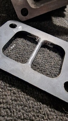

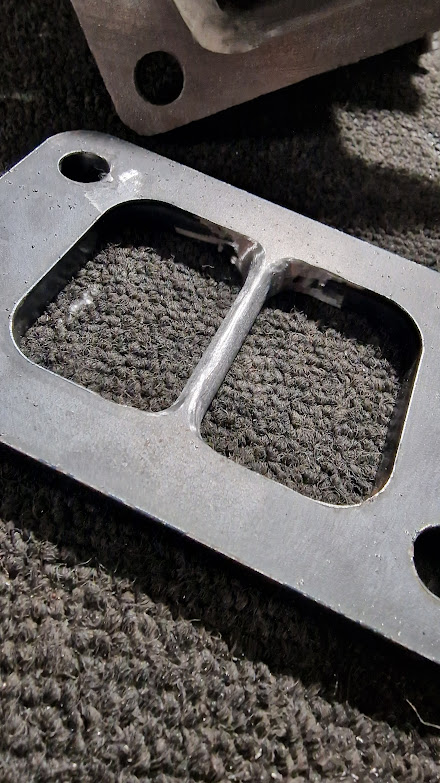

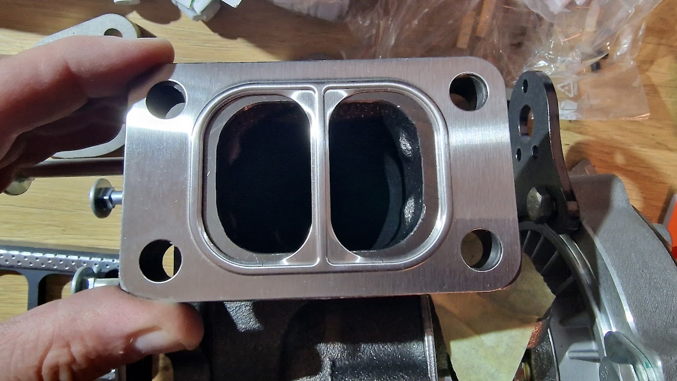

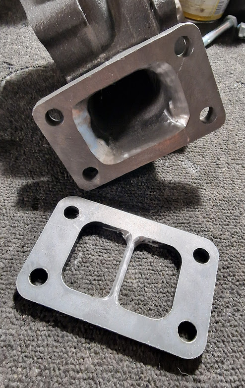

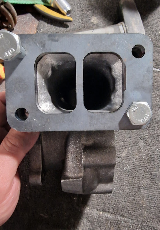

Druga brusilna etapa pa se je zgodila na izpušno-vhodni strani. Klasičen T3 vhod je malenkost drugačnih dimenzij kot T3 twinscroll, kar bi ob montaži brez obdelave pridelalo kar neprijetno stopnico na prehodu iz kolektorja v turbino.
Za premostitev tega sem dal izrezat eno prirobnico, na kateri sem zbrusil sredinski razmejevalec "na okroglo"; na turbinini strani pa zaobljil vhod v plinom pretočnejšo obliko.
Takole nekako zadeva sede skupaj iz zornega kota izpušnega kolektorja, brez omejevalnih robov:

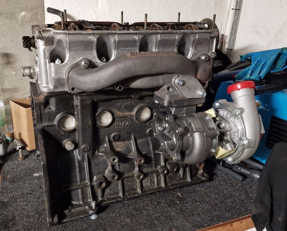

Za lušte in več elana pa sem poskusno poveznil glavo na blok, približal kolektor ter provizoriš nataknil še turbino. Izdelati moram še kompletni vodovod za hlajenje in mazanje, ampak tale prizor mi je dal kar nekaj zagona za naprej. 8-)
