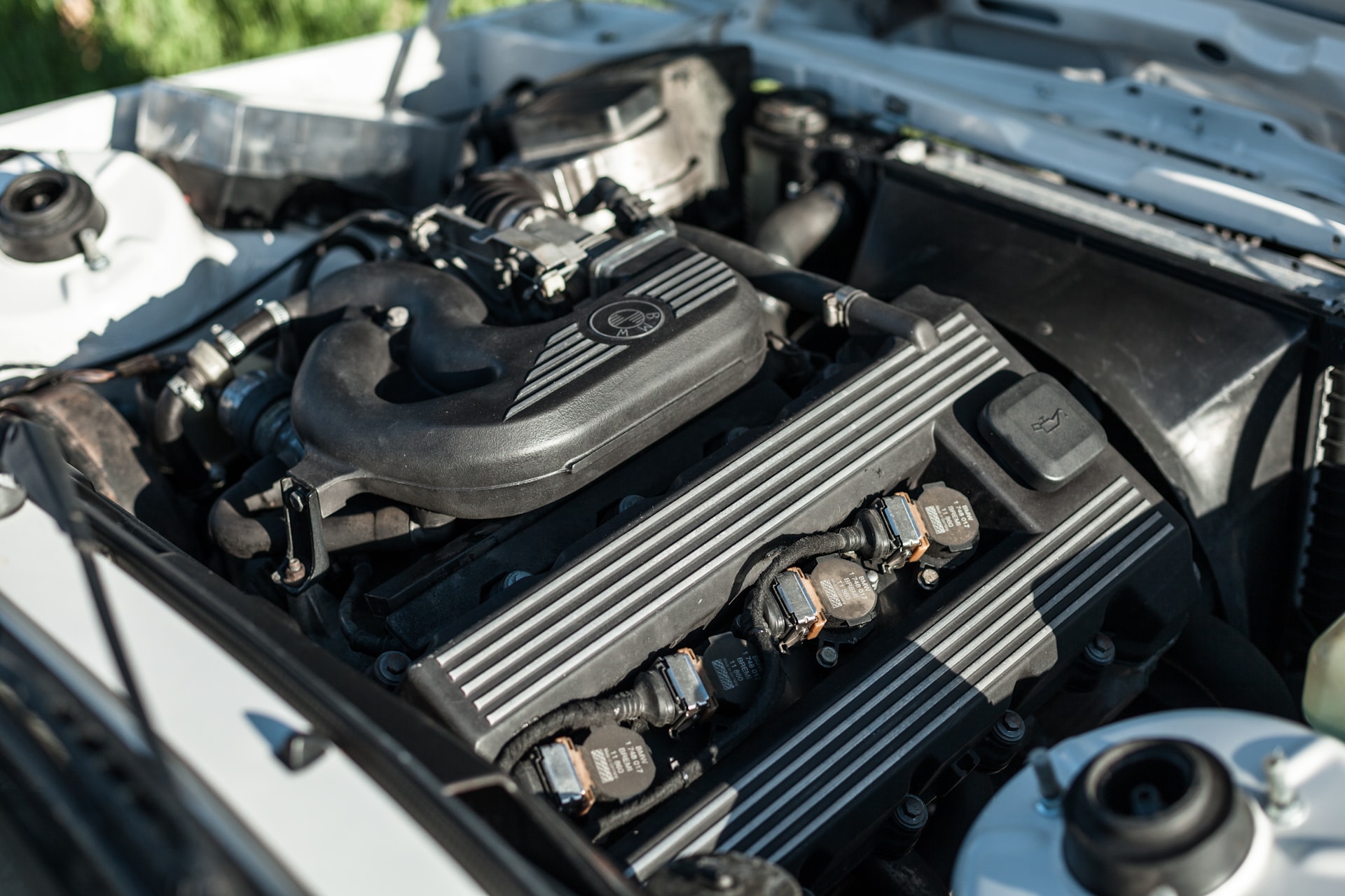

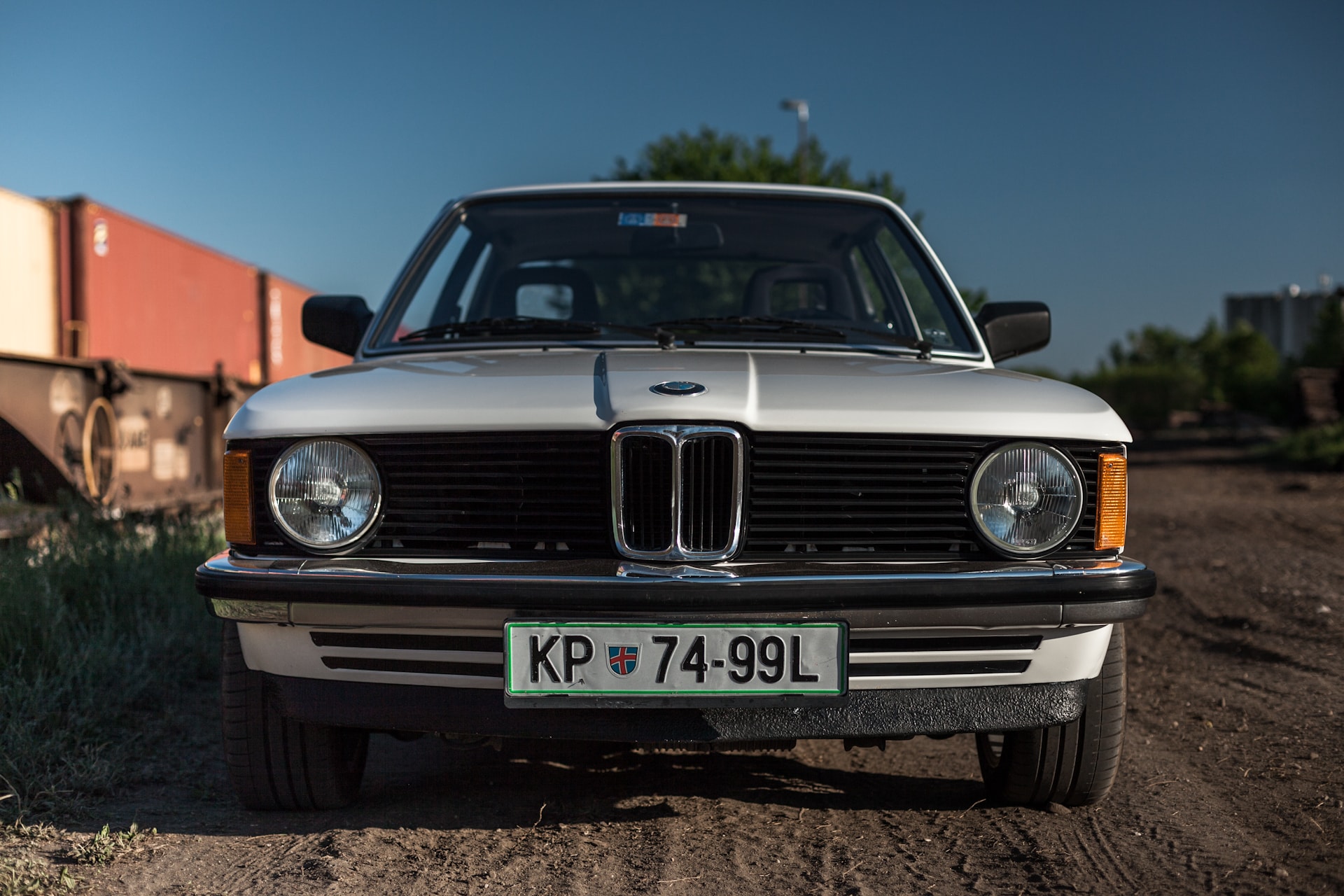

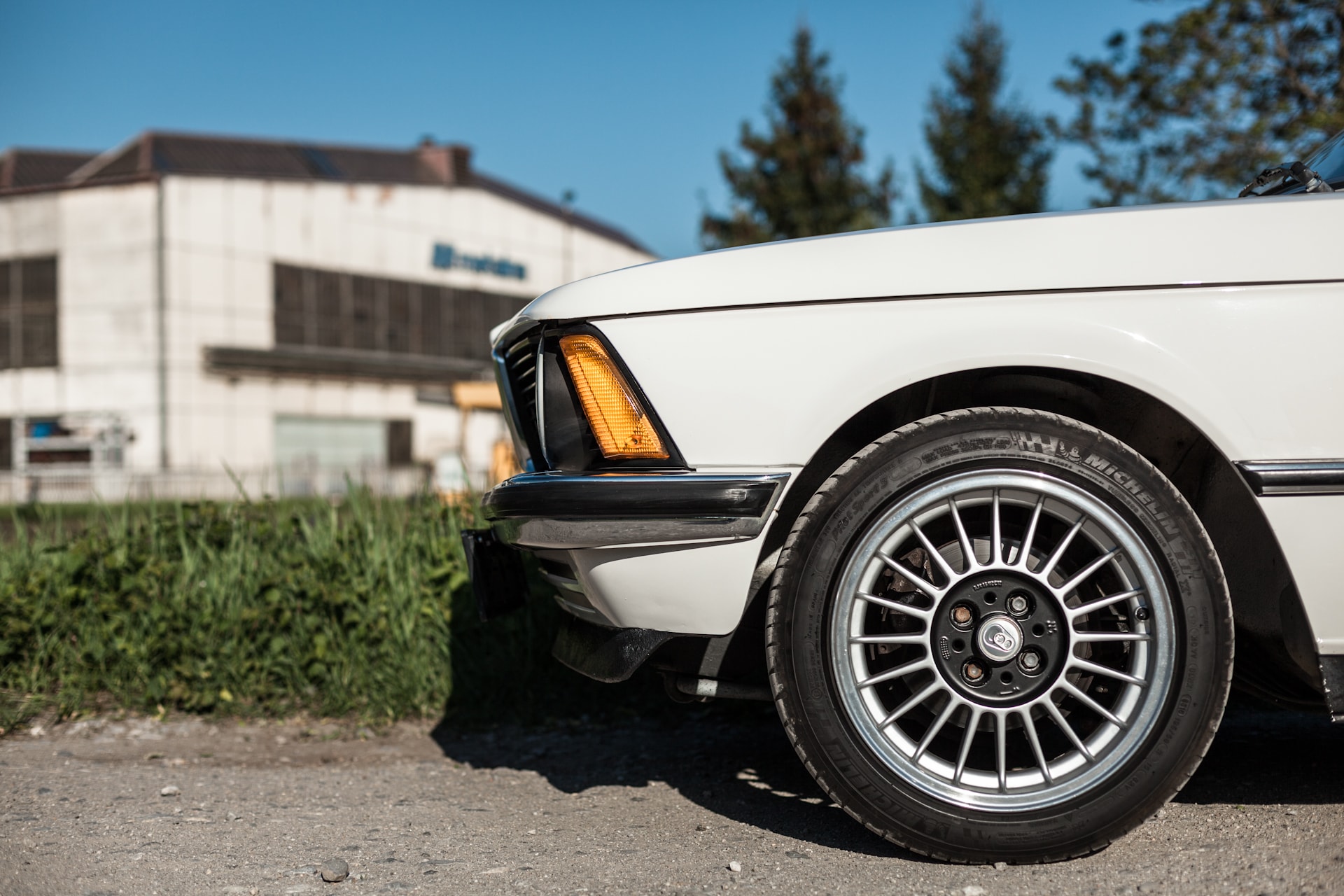

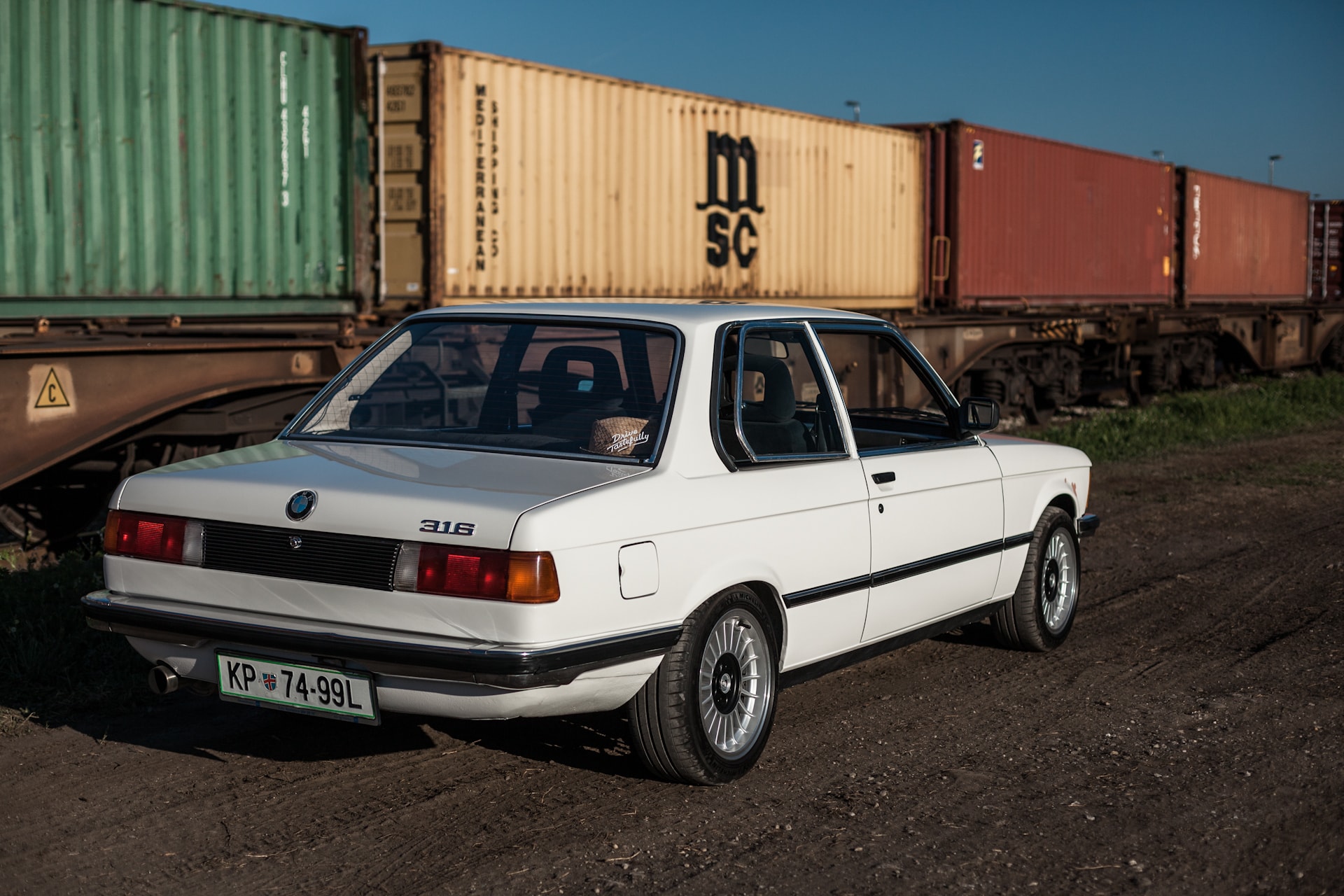

Evo po dolgem času, da oživim temo.
Ajkula je v pogonu, zadnjič je kolega malo treniral fotoaparat pa da ponudim še nekaj slikovnega materiala. Od zadnjega javljanja se je popravil števec prevoženih kilometrov, nedelujočo uro je zamenjal obratomer ter fiksna okna sem nadomestil s popouti. Ker od swapa že nisem menjal olja sem naredil tudi servis, zdaj je not Mobil 1 5w50 (excellent wear protection - rally formula) ter nov španer ketne.

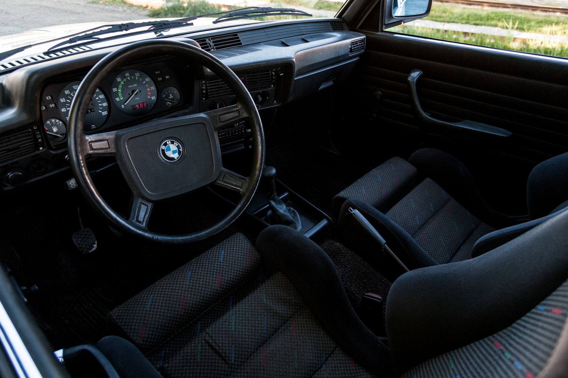

Notranjost:
Recaroti iz Omege še zmeraj prijetni za hrbet

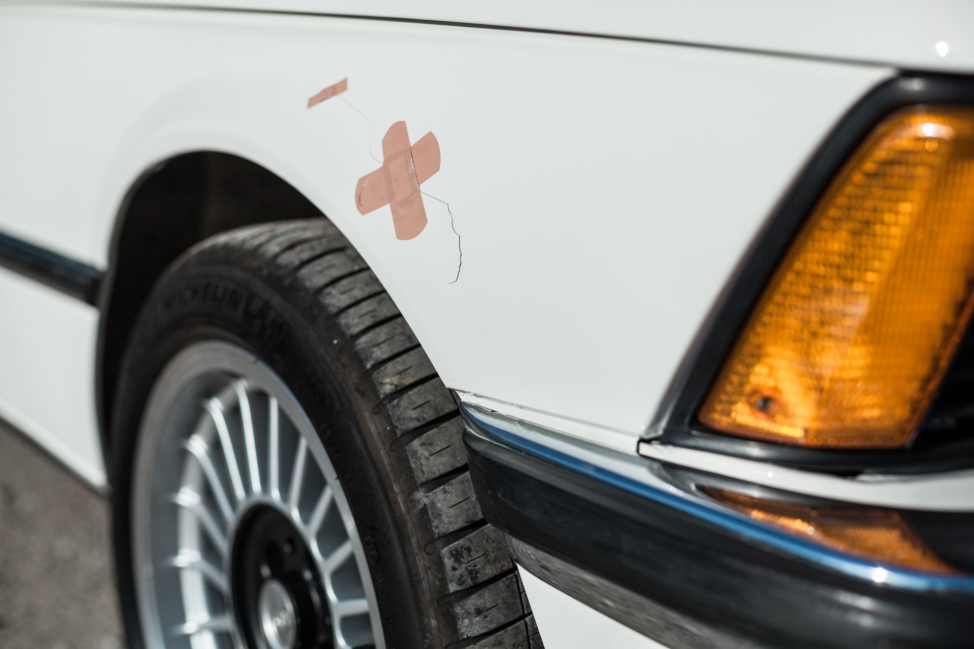

Blatnika še nisem popravil, nimam izgovora
