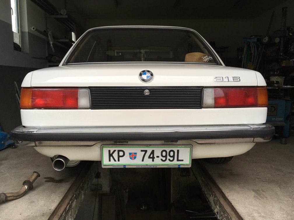

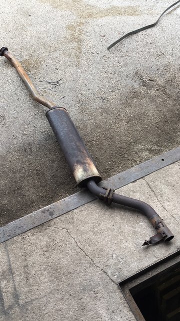

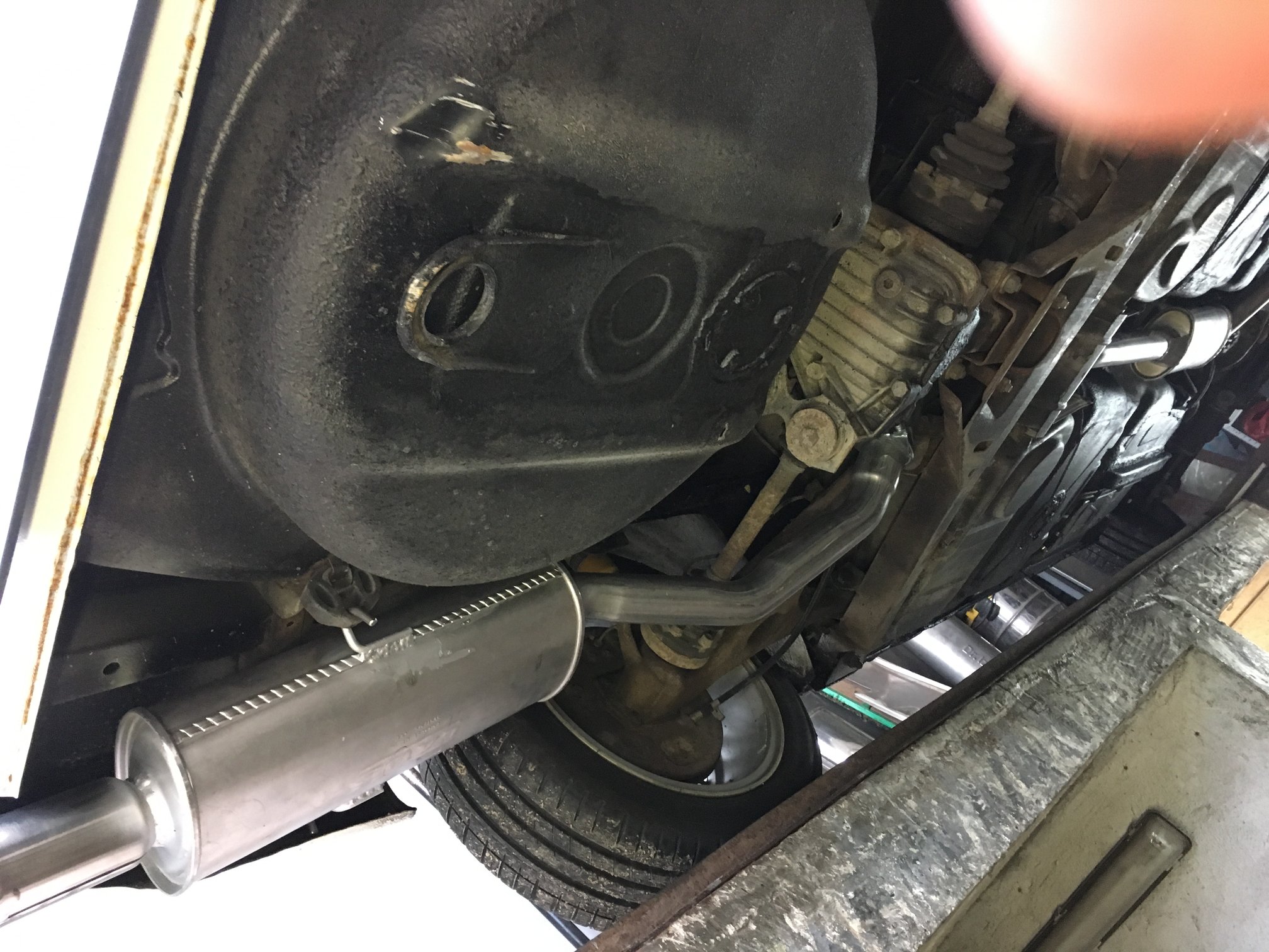

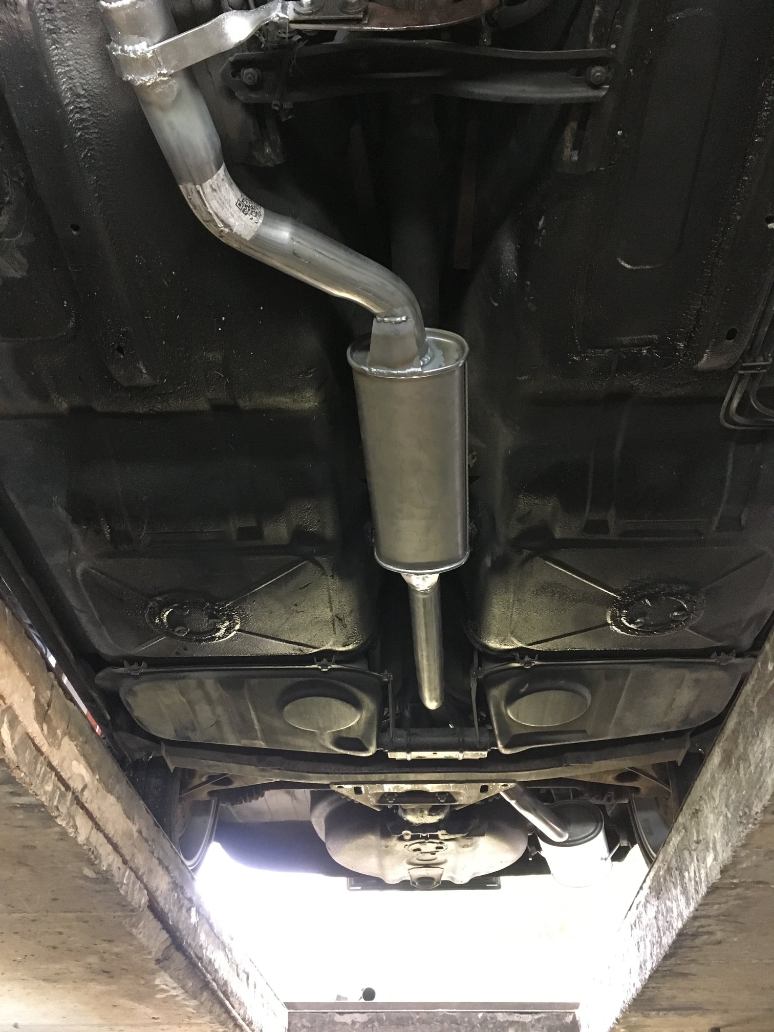

Zgodba o vonju benza še ni rešena. Menjal sem zadaj pri tanku cev za dovod benza, ker je bila porozna in je smrdela in pri stisku sem imel mokre roke. Še zmeraj se na čase vonja, tak oda bo pozimi potrebna sanacija tesnil pa cevi in bolj podrobno preveriti komponente. Izvedla se je menjava izpuha od lambde nazaj, ker je fi cevi od 1.6 fergazerja bil premajhen in je dušilo, pa še zvok je bil ubog. Zdaj je fi 55mm in lonci 60mm (malo bolj pretočna varjanta loncev).
Stara slamica
Stara slamica
Novi ror
Novi ror
Malo blizu polosi ampak ne šoba

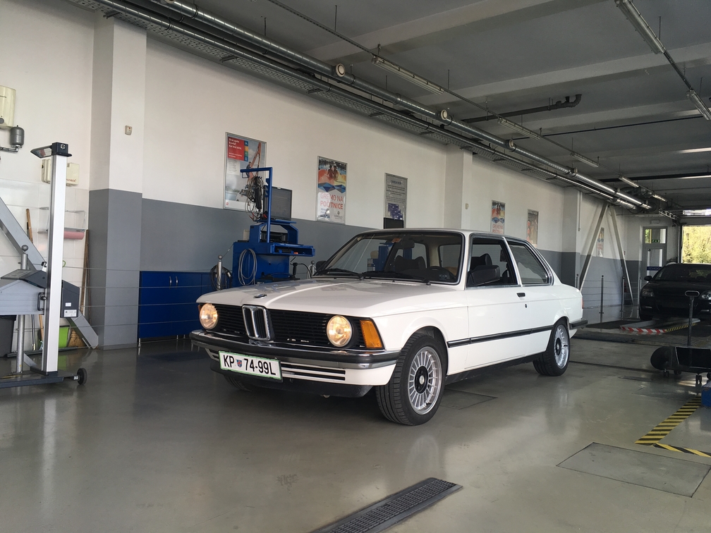

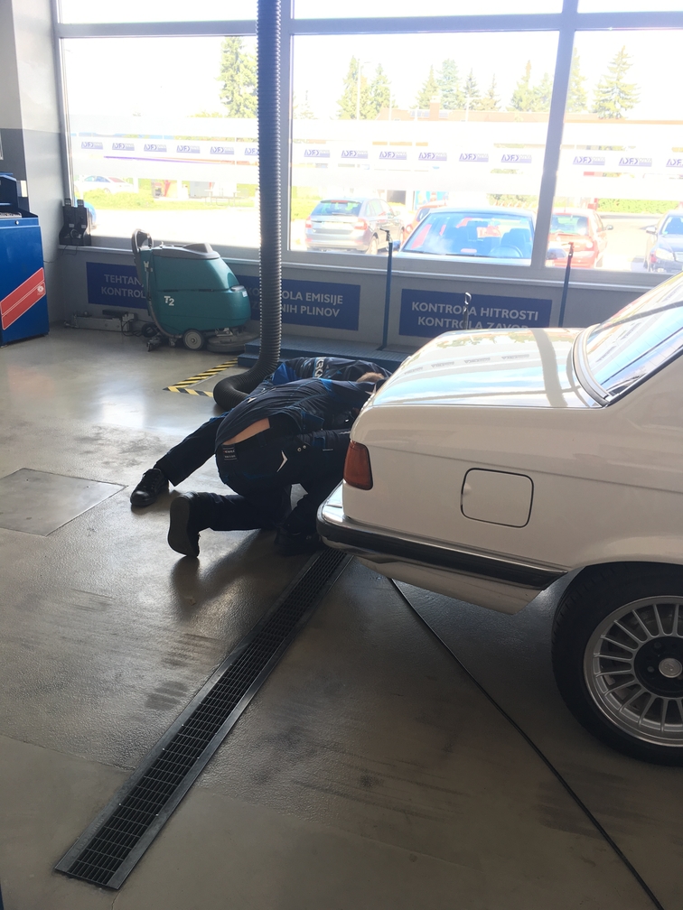

Sem pa včeraj šel na tehnični pregled in uredil. Strokovnjak ni znal iz avta prit ker ni našel kljuke in je klical kolega, da mu je odprl z zunanje strani, kr scena :lol:
Evo, ostajamo na cesti še eno leto :D

;) lepo si upasal auspuh, tocno na pravem mestu, NICE ...

Hvala, Itak da grema malo okoli zaj še pred koncem sezone :)

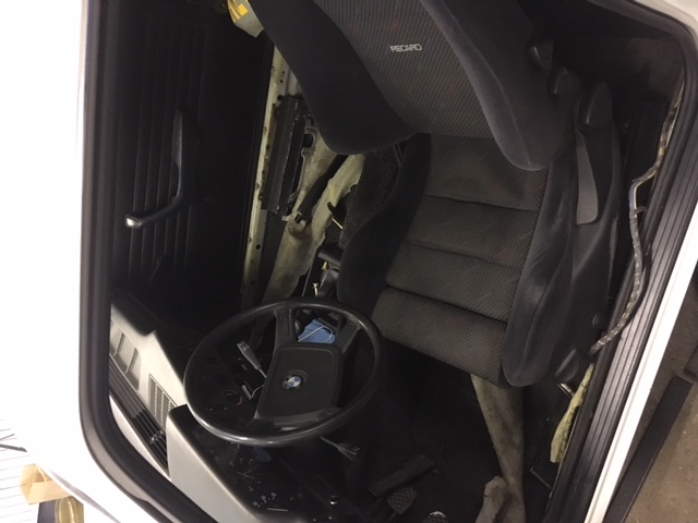

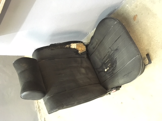

Kot ste opazili so Recaroti iz e21 šli k Žigeju (ZiZa), vmes sem se vozil na original sedežih ki so bili raztrgani in polomljeni, nekaj se je za silo popravilo ampak vseeno je bil penis vse skupaj. Torej Recarote iz Kadetta/Mante sem dal ven in našel nadomestne sedeže. Puristi naslednjega stavka ne berite. Svojo uteho sem našel v sedežih iz Omege B. :oops:
Sedeži so nastavljivi za križ, izvečni del za noge, srednji del hrbta se nastavlja, višina, bla bla bla. Novejši sedež ampak širši je ko prejšnji Recaro in moj križ mi je hvaležen, ker lahko končni nastavim sedež da se vozim brez bolečin po 50km, tut barva gre skozi v kombinaciji z zadnjo klopjo. :D

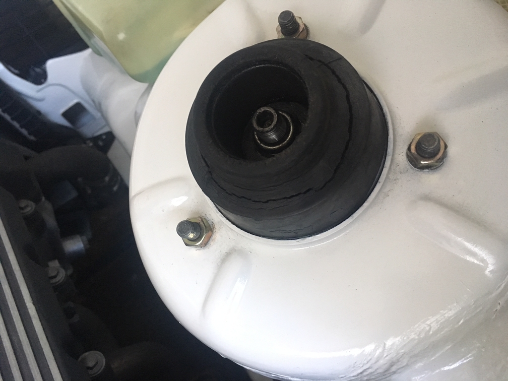

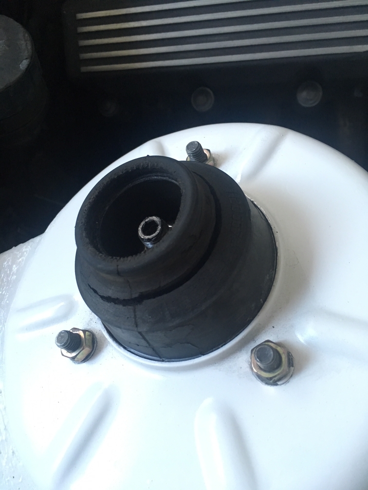

Po tem še dalje nabiral kilometre, nazadnje sem ga šel malo čez Pohorje tiščat, naslednji dan pa smo ob druženju z avti s kolegi mimogrede malo vrgli oči na avte in opazili to:
Voznikova stran
Voznikova stran
Sovoznikova stran
Sovoznikova stran
Dokler se tehnične napake ne odpravijo ostajamo parkirani. :evil:
