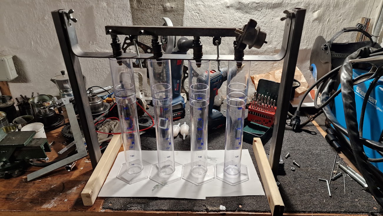

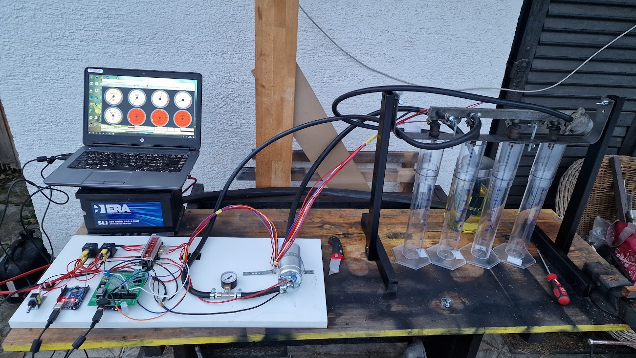

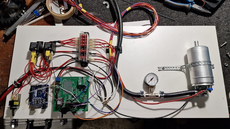

Tako sem začel z izdelavo neke vrste riga za testiranje injektorjev. Ker na netu najdem bolj malo podatkov o serijskih injektorjih, pa še te informacije je itak vedno pametno preverit, sem nahitro na kup zbastlal elektroniko, pumpo, manometer in dodatnega arduinota, ki služi kot dajalec impulzov, s katerim simuliram signale vrtenja motorja. Za slednjega sem sicer sam spisal kratko kodo za 36-1 trigger kolo, nato pa našel že narejeno in precej bolj izpiljeno varianto ArduStim (https://github.com/speeduino/Ardu-Stim), ki ima za nameček še možnost nadzora preko GUI vnesnika ter par drugih fino uporabnih funkcij kot so simuliranje različnih obratov glavne gredi, pozicijo odmične itd. Konektorje sem recikliral iz motorne veje računalnika, ki je prišla zraven motorja. Ko bo šel motor v avto bom itak nardil komplet novi kabelbaum zanj, z novimi konektorji in kabli, tako da sem originalnega brez slabe vesti žrtvoval za to.
Zadeva zgleda takole:
Na strani injektorjev sem naredil nosilec zanje ter pokoristil fabriški fuelrail ter regulator tlaka, v enološkem društvu pa so mi prodali plastične merilne valje za količino izbrizganega goriva.
Spoiler alert: ne zaupaj človeku ki se spozna na vino ki ti reče da bo ta plastika prenesla bencin. Spokali so vsi štirje po prvem testiranju. Ampak OK, izvedel sem kar sem mislil, ugotovil da so injektorji ranga velikosti cca 165-170 ccm/min pri 3 barih, kar sovpada s podatki najdenimi na internetih. Enako pomembno, vsi štirje injektorji izbljuvajo višemanje enako količino goriva, kar nakazuje na njihovo izpravno stanje. Imam jih sicer dva seta, ampak bom pokoristil kar prvega.

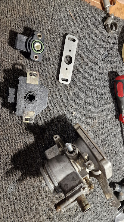

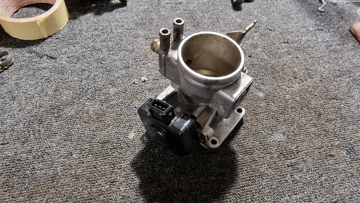

Potrebna je tudi predelava lopute za plin, katera ima v svoji L-Jetronicovski izvedbi na sebi že senzor pozicije lopute, vendar ni primeren za koriščenje, saj ne deluje kot potenciometer, ampak sporoča samo tri opcije - ali je loputa popolnoma zaprta, delno odprta ali popolnoma odprta - ne pa, za koliko je odprta. Montaža modernejšega (Delphi SS10562-12b1, ima ga par kasnejših BMWjev) je k sreči le delno komplicirana, saj je vsaj os lopute - njen premer in oblika, ostala enaka pri kasnejših modelih; spremenil se je način pritrditve ter orientacija osi.
Takole zgleda fabriška loputa z neprimernim senzorjem:

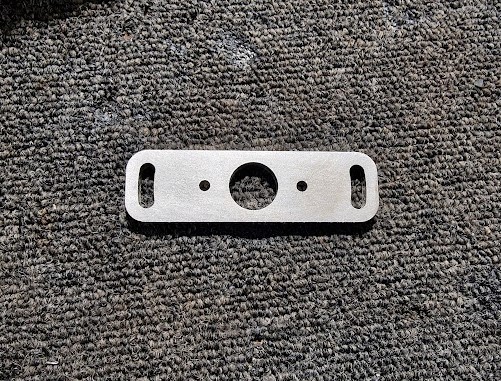

Za montažo novega senzorja sem si zrisal in dal vrezat vmesno adapterplato, ki omogoča privijačenje in malenkostne nastavitve pozicije senzorja, zgleda pa takole:

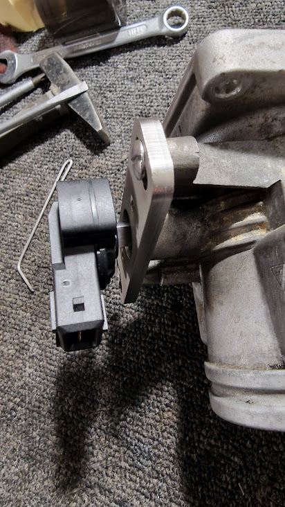

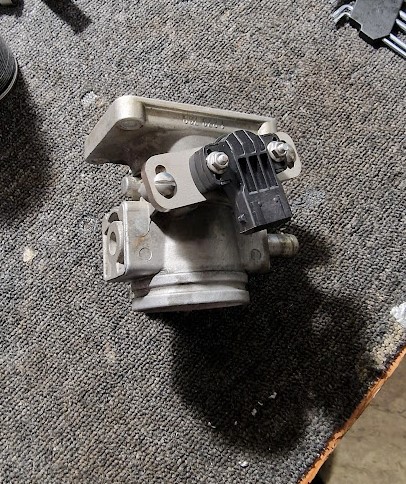

Demontiran senzor v primerjavi z novim; razlika ni le v velikosti in pritrditvenih luknjah, ampak tudi v orientaciji - utor na potenciometru je za 180 stopinj rotiran. Sicer nekateri montirajo senzor kar tako, da potem konektor in kabli močno tiščijo v sesalni kolektor, pa tudi odklop konektorja brez fizične demontaže senzorja pri takem načinu montaže ni več mogoča.

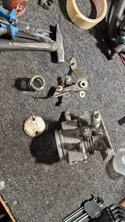

Po malo reverse engineeringa sem ugotovil, da lahko razstavim sesalno loputo, demontiram metulja, os obrnem za 180 stopinj in montiram vseskupaj nazaj. Deluje enako, le senzor je sedaj v preferenčni poziciji, gleda navzdol.
Če sem že mel vse v kosih, sem vseskupaj še površno spucal, nato pa zmontiral za izmero potrebnega odreza osi:
Fleks je zapel, pila je popilila, in evo - uspešno modificirana loputa je nared.

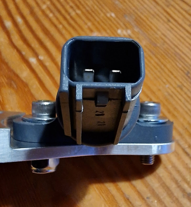

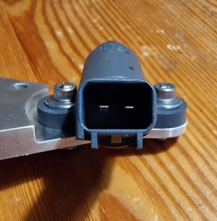

Dobil sem senzor pozicije glavne gredi (tipa VR), katerega bi rad dal na motor; problem je v tem, ker nimam konektorja, ki bi pasal vanj.
Zadeva je dvopinska, zgleda takole:
Vem, da je konektor iz nekega Forda z Edis vžigom (tako pravi prodajalec iz USA), vendar po dnevu surfanja in iskanja nisem uspel najti oznake konektorja, niti natančnejšega modela iz katerega je prišel.
