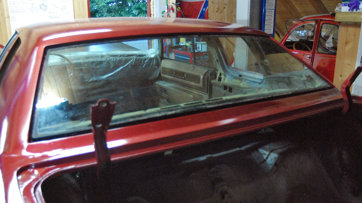

Nadaljevalo se je z montažo stekel, sestavljanjem notranjosti in montažo zadnjega odbijača.
Letvice okoli zadnjega stekla po več kot letu dni še vedno čakajo na montažo.

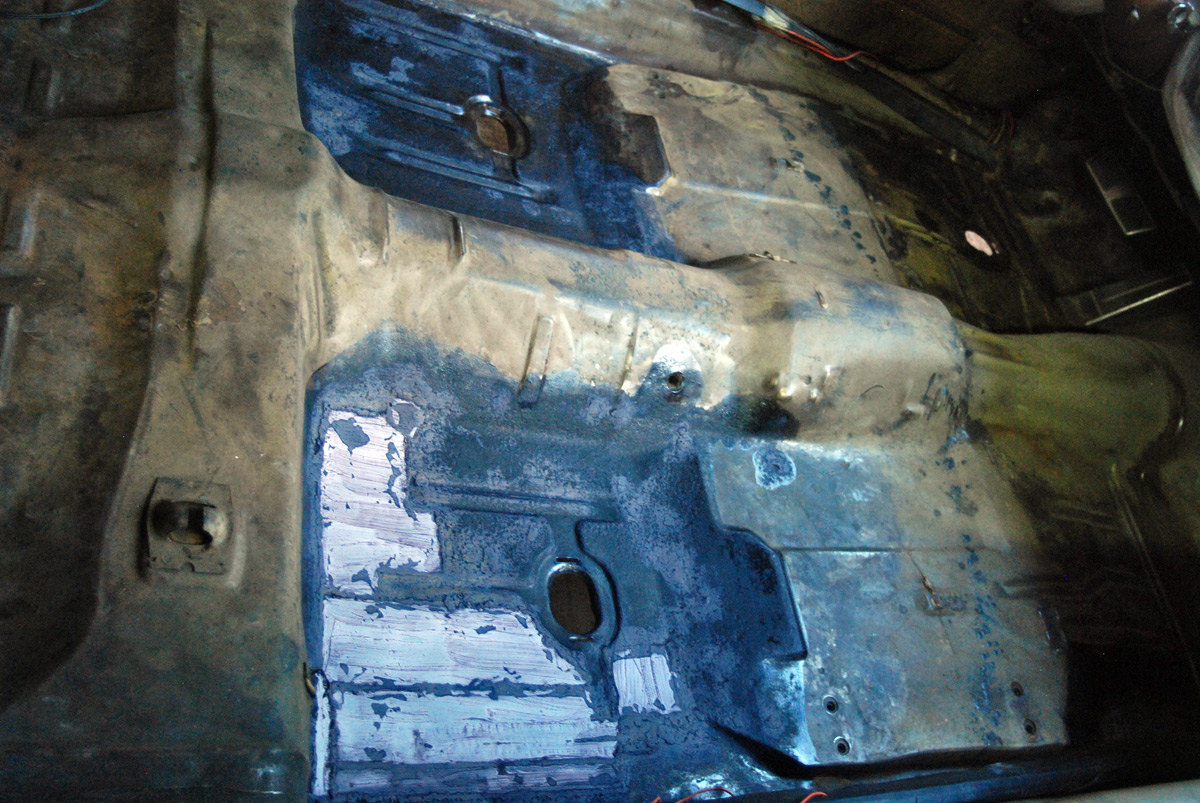

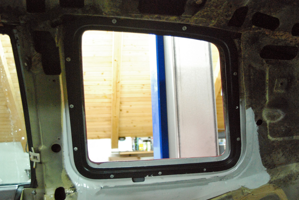

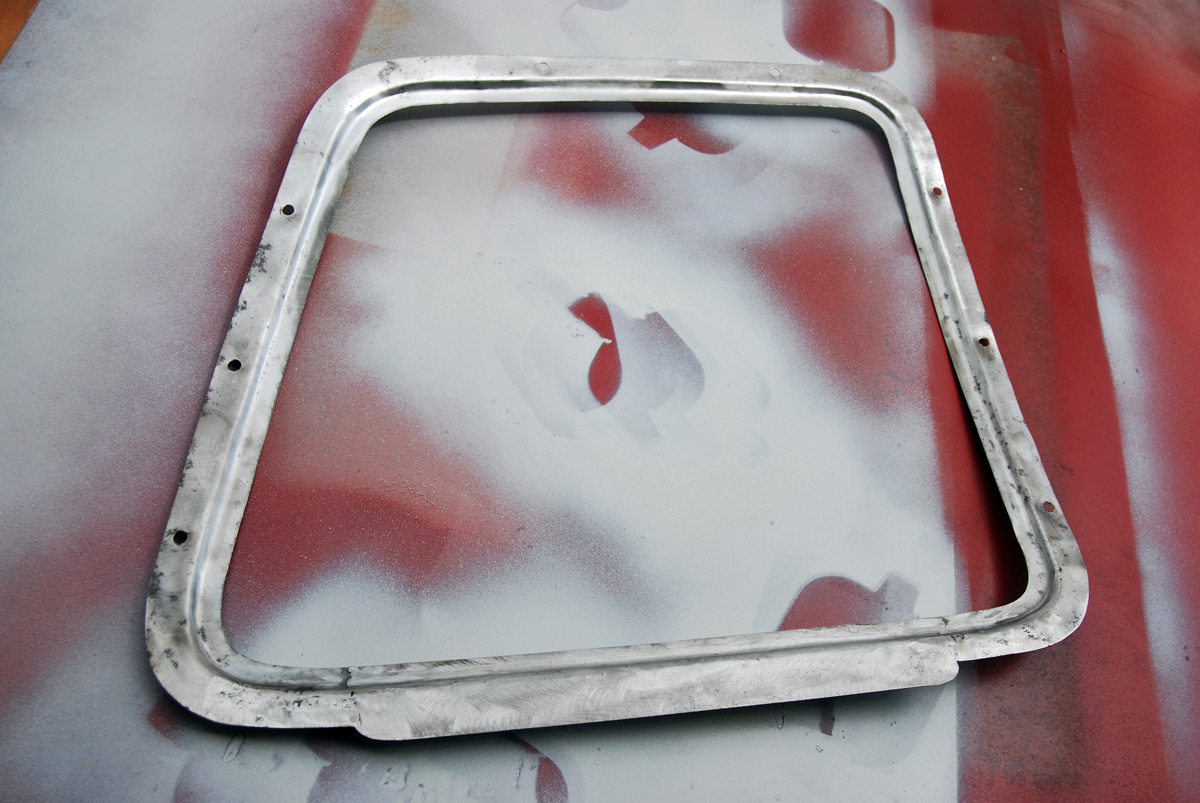

Zadnji stranski stekli se pritrdita na karoserijo z vijaki. Okoli stekla pride tesnilo in okoli tesnila okvir iz pločevine. Ed od dveh okvirjev je bil na spodnjem delu konkretno prerjavet. Tako, da sem izdelal spodnji ravni del okvirja na novo. Ker je popravilo karoserije iz notranje strani ni narejeno na oster rob kot je bilo prvotno, sem si na okvirju iz previdnosti pustil malo več materijala.

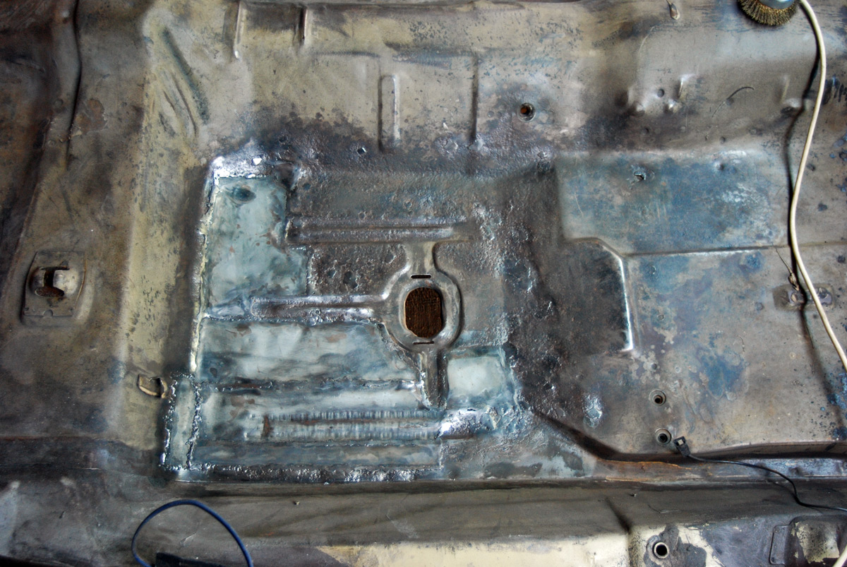

Zadaj desno so popravljali pločevino na podnu. Fotografij iz spodnje strani avtomobila ne bom kazal, ker vari izgledajo kot strop v postonjski jami. :clap:

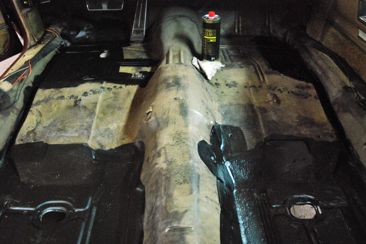

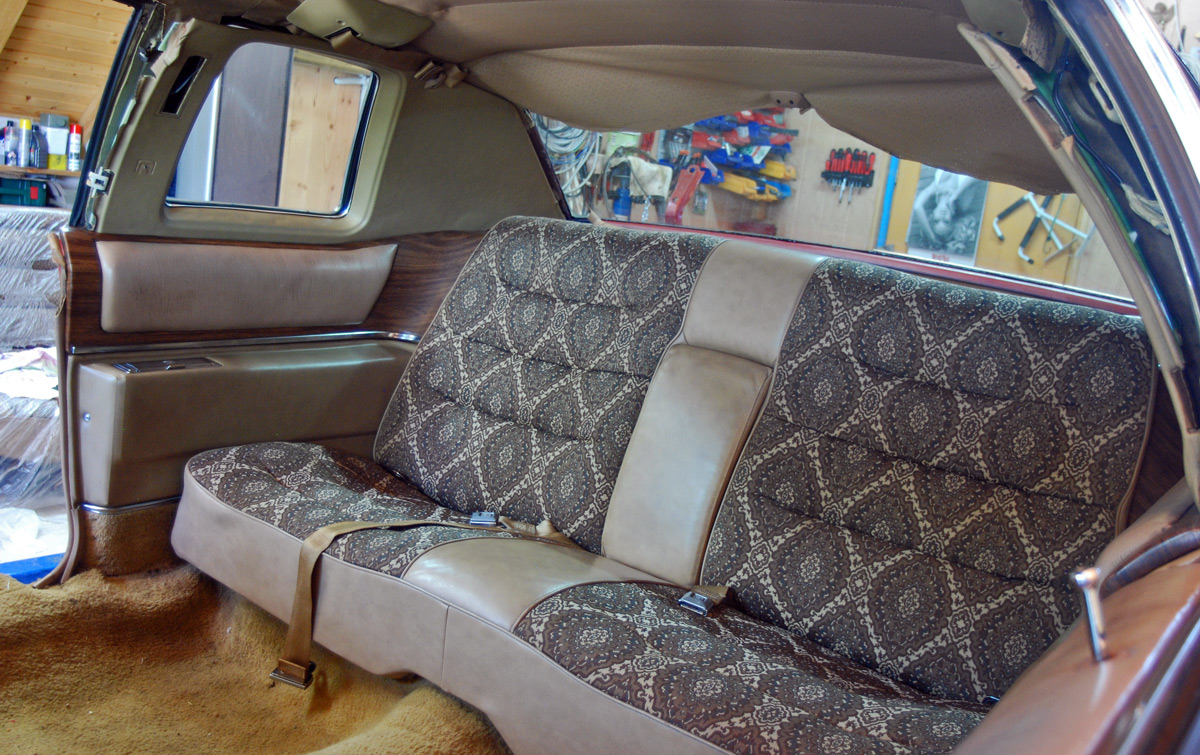

Potem sem se lotil sestavljanja notranjosti.
Materijal sedežev v tem avtu je bolj osnoven. Mi je pa vzorec neverjetno hud!

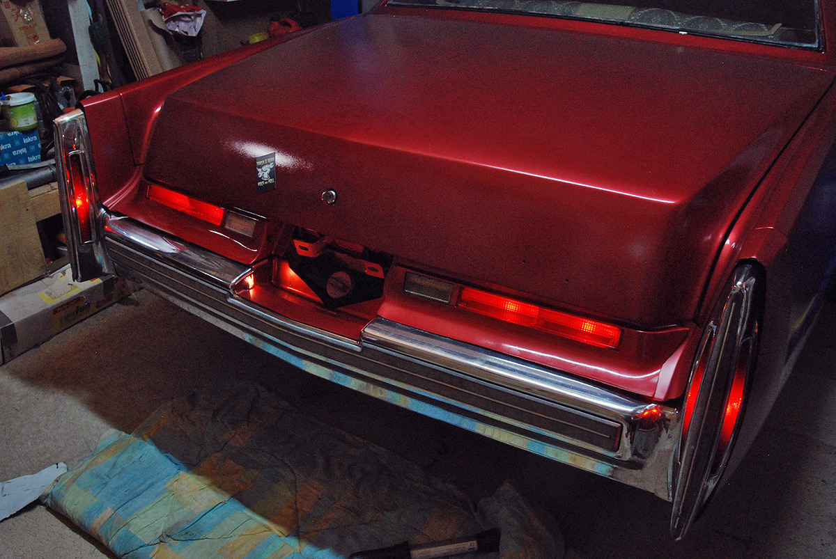

Nameščem odbijač, luči in bumper fillerji.

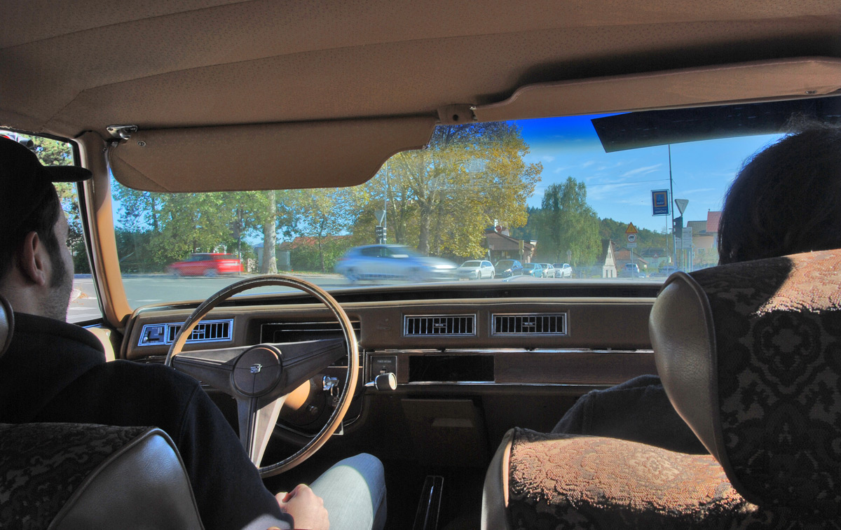

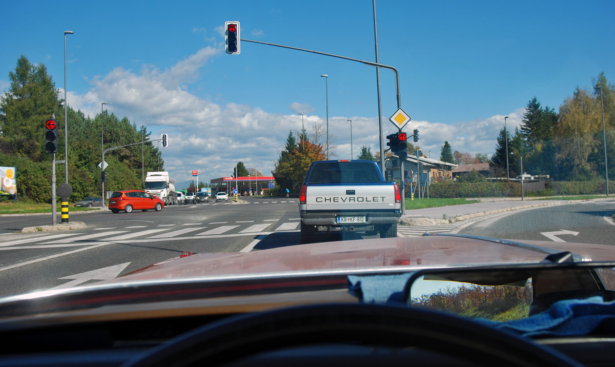

Seveda se nisem mogel upreti vožnji v službo. :D

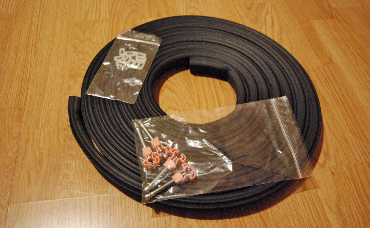

Čez zimo sem nabavil par manjših reči.
Tesnilo zadnje haube, vijaki za nastavitev žarometov in plastike za pritrditev letvice na boku avtomobila.

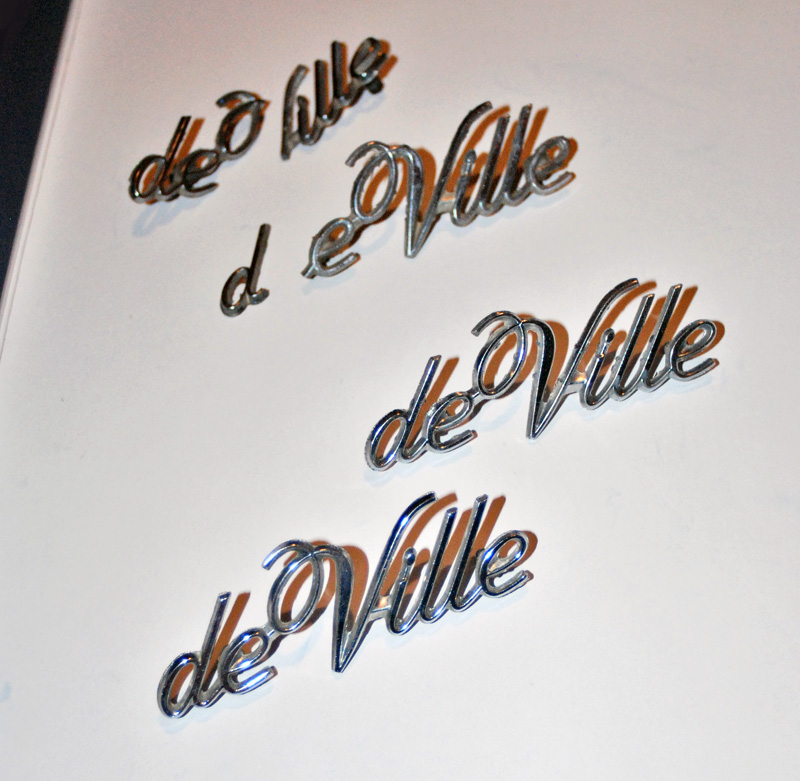

Rabljeni deVille emblemi za zadnja boka.

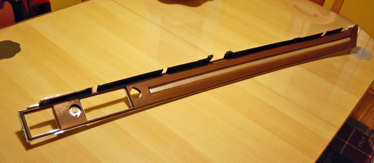

Rabljena plastika za armaturno plošča - radio/dashboard bezel. Na originalni so izrezali luknjo za aftermarket radijo.

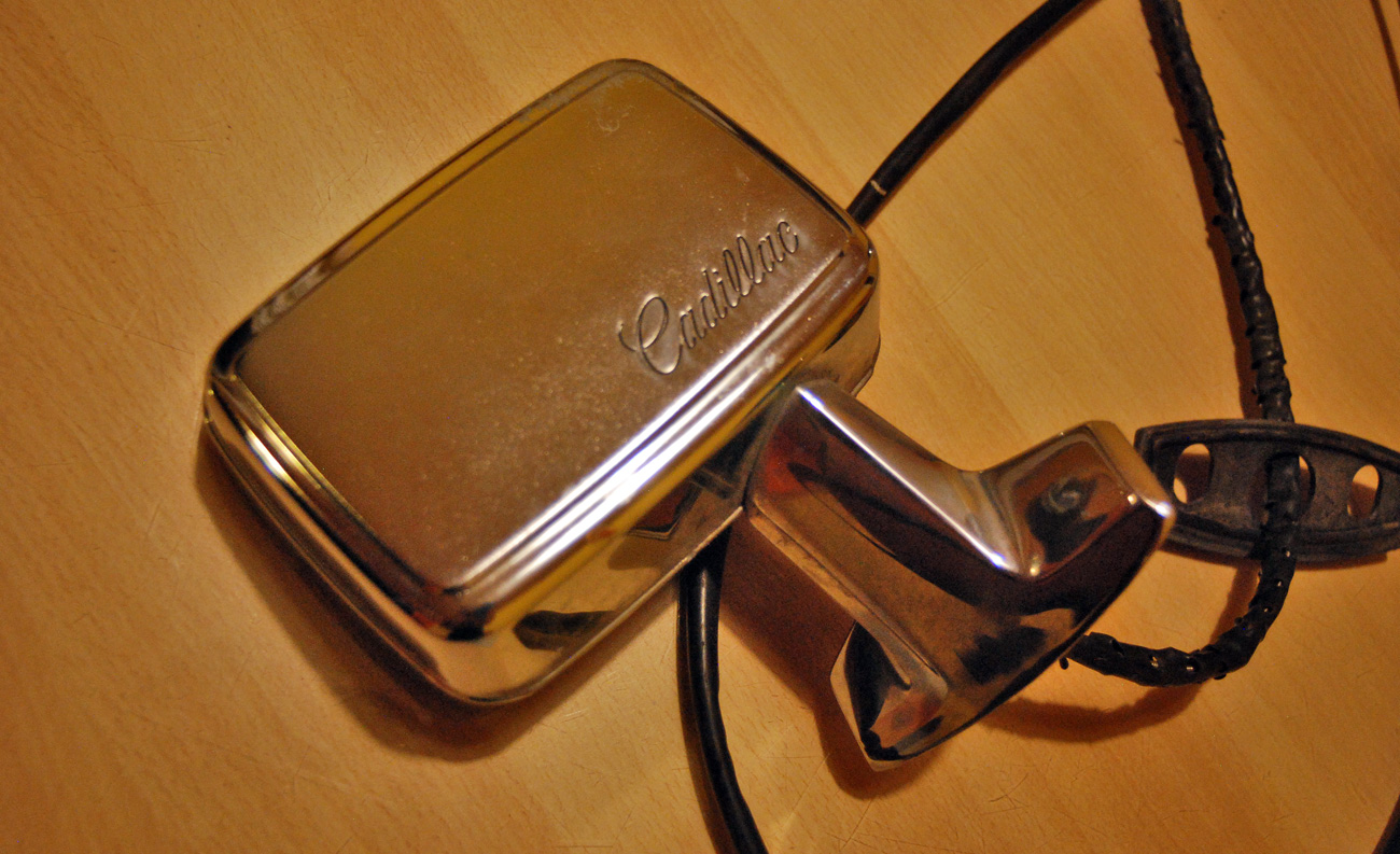

Vzratno ogledalo za sopotnikovo stran. Bi moral biti v standardni opremi, vendar moj deVille je bil brez.
