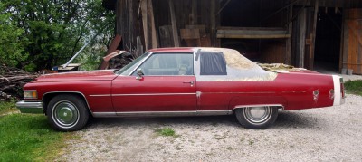

Lansko spomlad sem se znebil evropske kantice, katero sem uporabljal za "zimski" avto.
Seveda je bilo treba (kljub takrat že trem usa avtomobilom) kupiti še en usa avto.
Pa sem si omislil pravi mestni avto. Doma so bili sprva zelo veseli... :D
1975 Cadillac Coupe deVille
Avto premika 500 cui velik big block V8 motor. Po naše 8.2L.
Kljub zajetnim zunanjim dimenzijam še zdaleč ni največji kupe iz 70ih let. Mislim, da je šele nekje sedmi po vrsti.
V dolžino meri 5.86m, v širino pa 2.03 m. Medosje meri 3.30m. Teža 2400+ kg. Čeprav je po podatkih iz tehničnega pregleda nekaj lažji. Na motorju je četvorni Rochester Quadrajet Fergazer. Navora je okoli 500 Nm na 2000 obratih. Ima pa 190 neto konjev. Rezervoar za gorivo meri 102 litra. Menjalnik je avtomatski(TH400)s tremi prestavami. Diferencijal je brez špere, z dokaj visokim razmerjem, 2.73.
Osnovna oprema sicer ni slaba, doplačlive pa nima ravno veliko.
Če na hitro povzamem standardno opremo: servo volan, zavorni diski spredaj, električni/avtomatski zaug, katalizator, avtomatska klima, tonirana stekla, električni pomik stekel, električni pomik sprednje klopi(6 smeri), centralno zaklepanje, AM/FM radijo z električno pomično anteno, sredinsko naslonjalo za roke, štirje pepelniki z vžigalniki, cornering lights, "digitalna" ura, lamp monitors, mehansko nastavljiva ogledala preko zajle, koš za smeti, brisalci z nastavitvijo intervalov, avtomatsko spuščanje "ročne" zavore,...
Od doplačlive opreme ima: volan nastavljiv po globini in višini, tempomat, odpiranje/zapiranje prtlažnika s pomočjo električnega motorčka in vinilna streha, katere ni več na avtu.
Avto je prišel v Slovenijo iz Nizozemske. Ker je imel še Belgijske papirje, na Nizozemskem verjetno ni bil nikoli uradno na cesti.
Kar na srečo/žalost pomeni, da nima LPG sistema, ki je tam precej pogost pri tovrstnih avtomobilih.

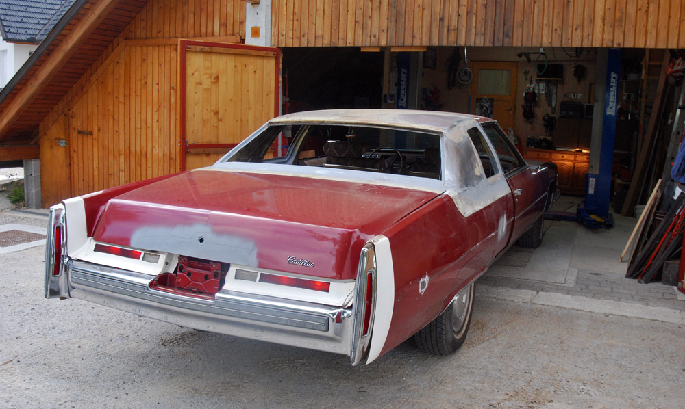

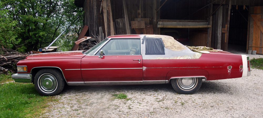

Zunanjost in notranjost je bila ob prihodu delno razstavljena, ker so ne dolgo pred tem opravili nekaj kleparskih popravil.
V glavnem na zadnjem delu strehe okoli oken. Avto je imel vinilno streho in to so precej pogosta mesta za rjo. Nekaj so pacali še po sprednji in zadnji haubi in na podnju zadaj desno.

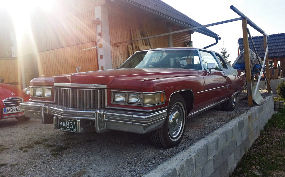

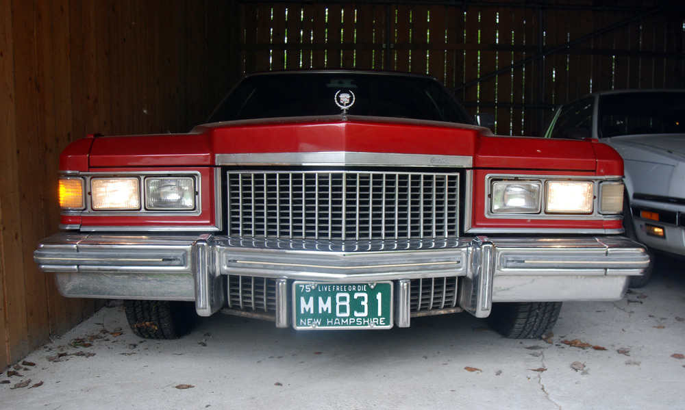

Nekaj fotografij v stanju ko je avto prišel k meni:

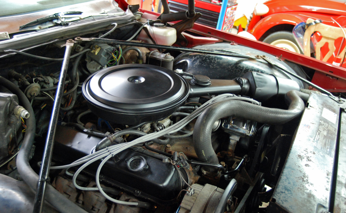

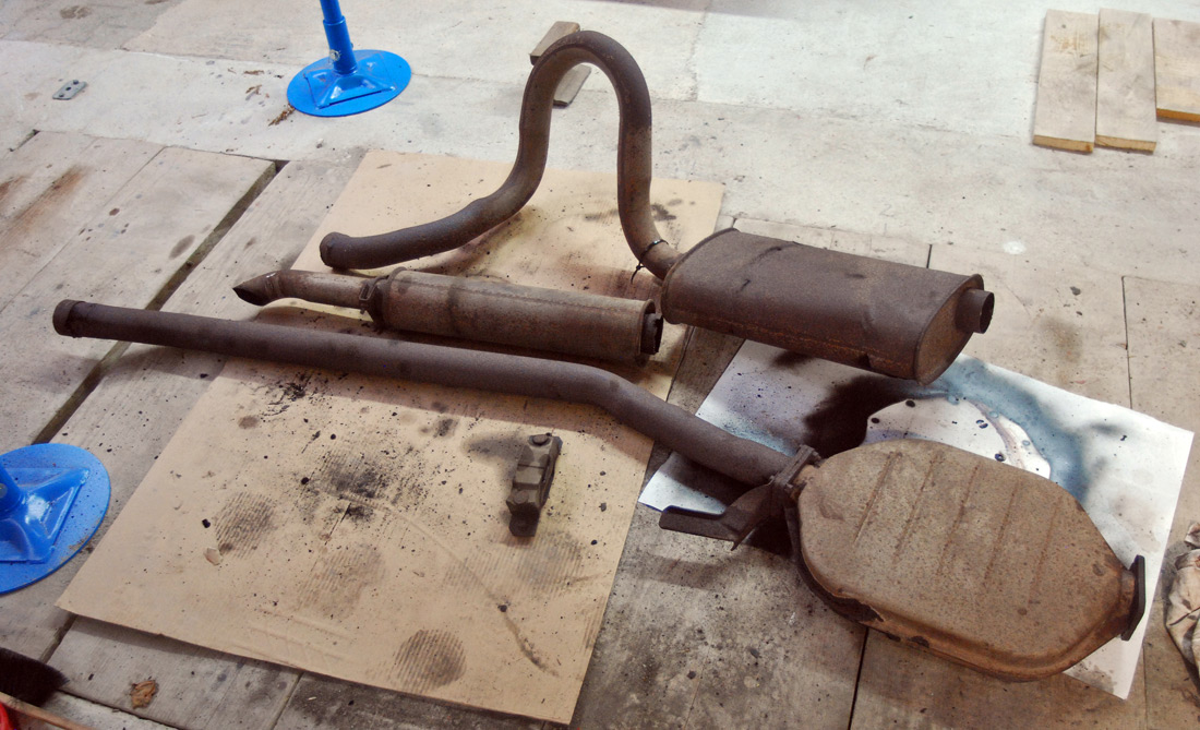

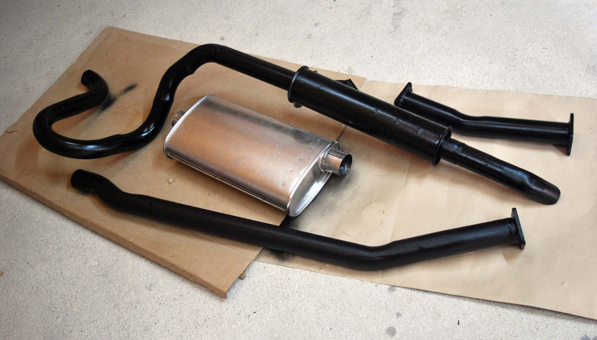

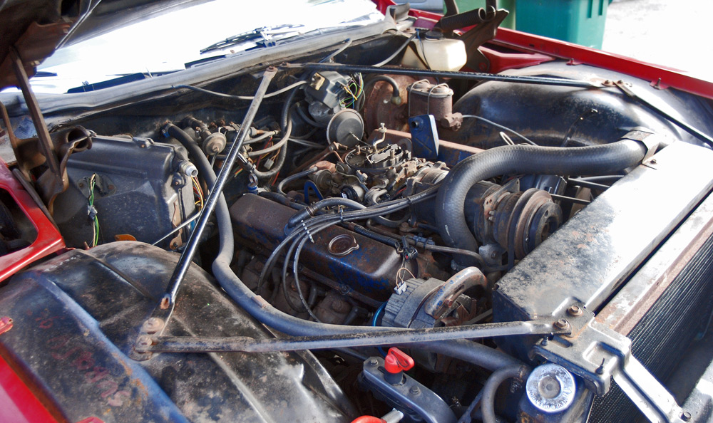

Ko je avto prišel domov je bil premičen ni bil pa prav zares vozen. Če malo povzamem kaj se je lansko leto uredilo na mehanskem področju. Lotil sem se menjave vseh olj in filtrov. Pretesnil sem fergazer. Popravil izpušni sistem. Ker je avto letnik 75 je imel že katalizator. Katalizator sem odstranil in ga nadomestil s cevjo. Glavni lonec sem zamenjal z novim, resonator sem pa povaril. Preventivno sem menjal sprednje gibljive zavorne cevi. Ob razdiranju pa uničil še dve kovinski, kateri sem moral izdelati na novo.
Nekaj sem se matral tudi z volanskim polžem, vendar brez pravega uspeha. Tesni še vedno ne dobro in zračnost prav tako ostaja. Je pa vsaj lepše barve. Zamenjal sem svečke, rotor, kapo in kable.
Da sem malo izboljšal izgled pod haubo sem na novo pobarval ohišje zračnega filtra, dovod hladnega zraka, servo črpalko in pokrove ventilov. Seveda se je preverilo zavore in podmazalo vse volanske končnike in končnike na rokah.

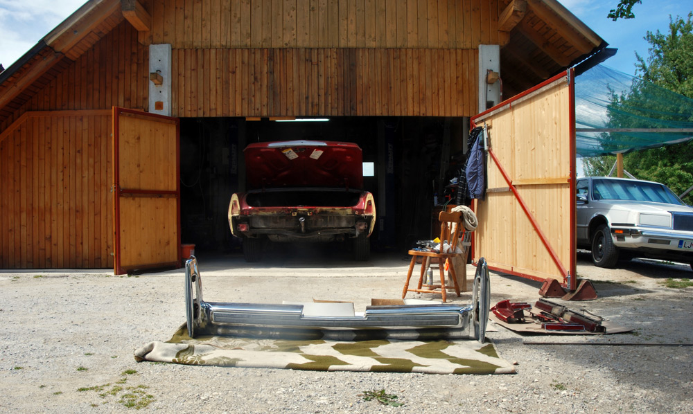

Razdrl, očistil in na novo pobarval(z notranje strani) sem tudi zadnji odbijač.

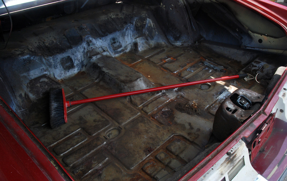

Pospravil in pometel sem garsonjero v prtlažniku. :D

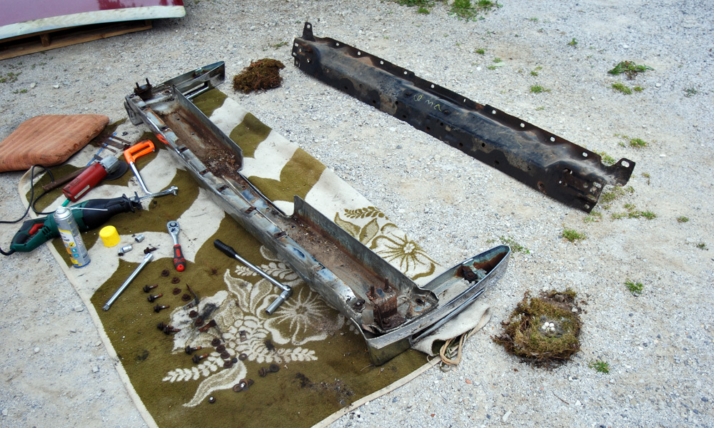

Z odstranjevanjem in razstavljanjem odbijača sem si naredil en kup dela. Je treba komplicirat.
Izpušni sistem prej...
...in potem.
...in potem.

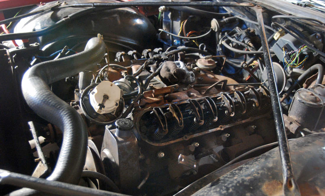

500 cui big block V8 :)

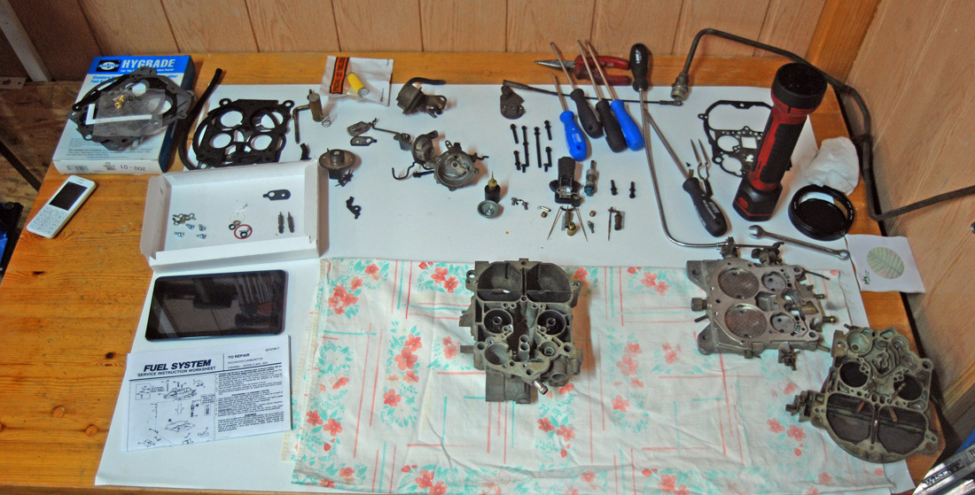

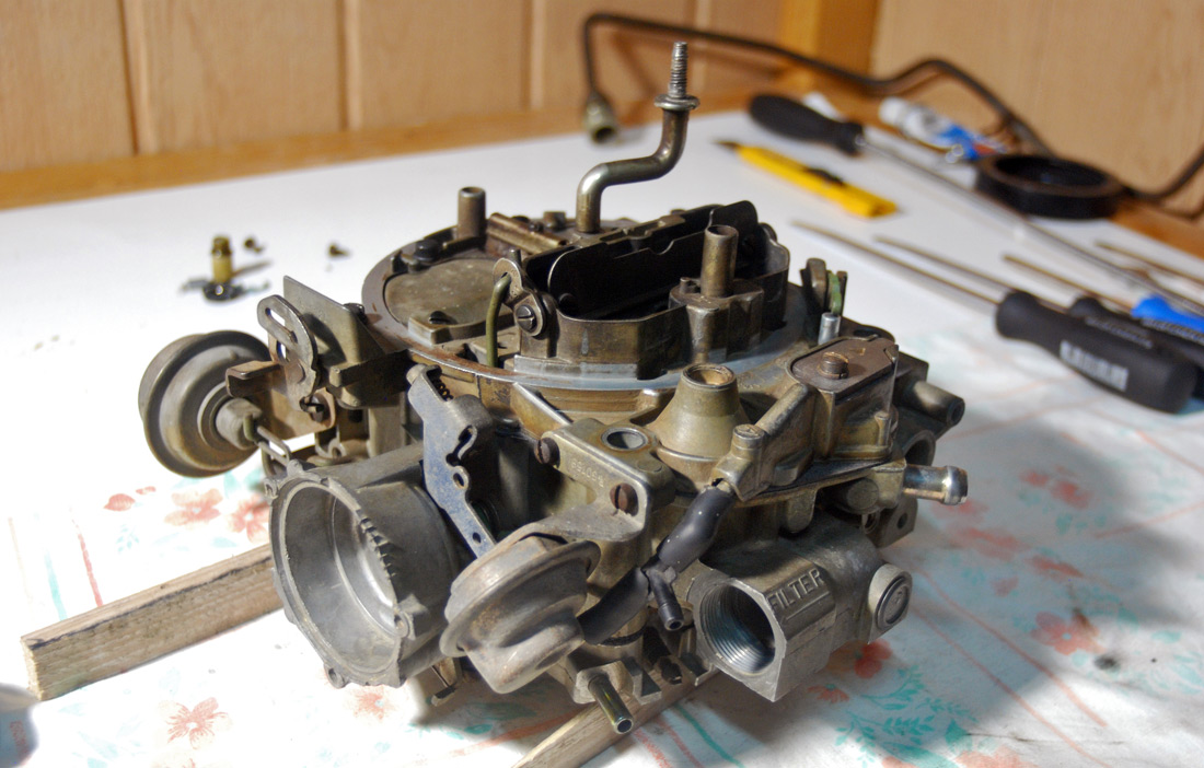

Moj prvi razstavljen fergazer.
Slavni Rochester QuadraJet!

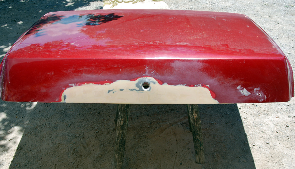

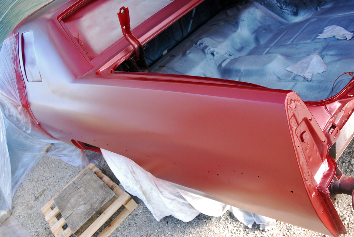

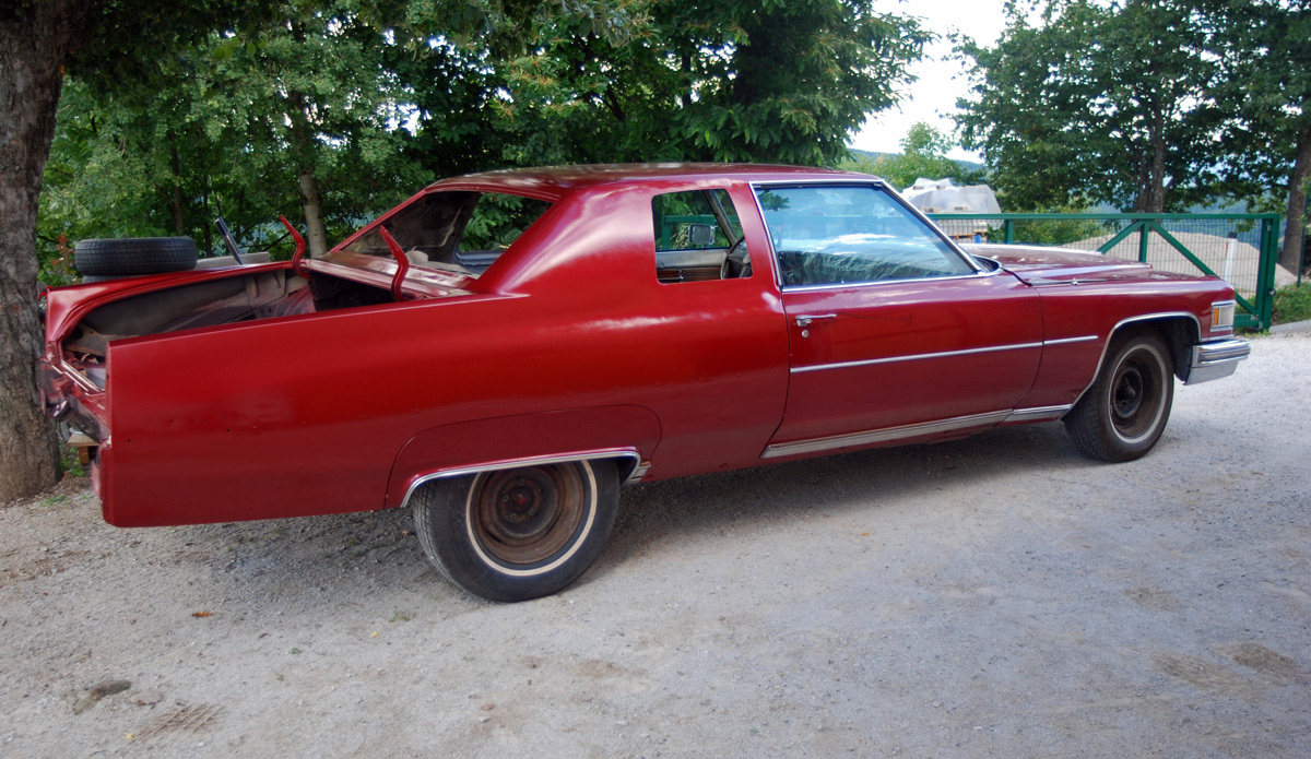

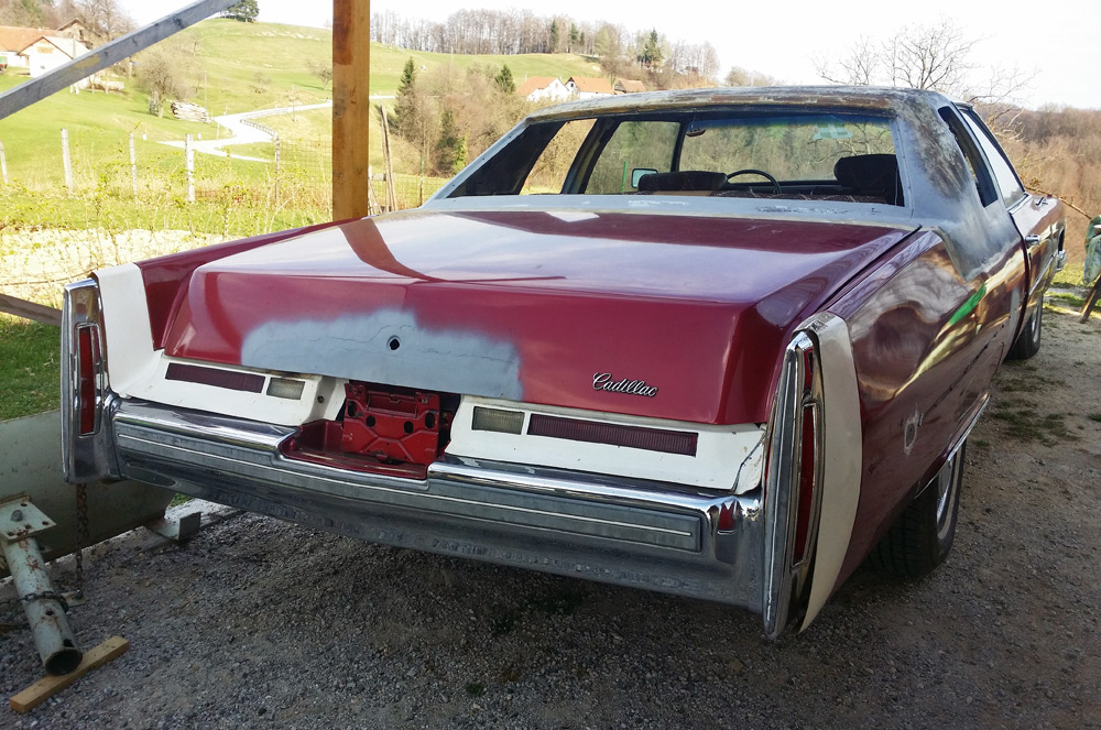

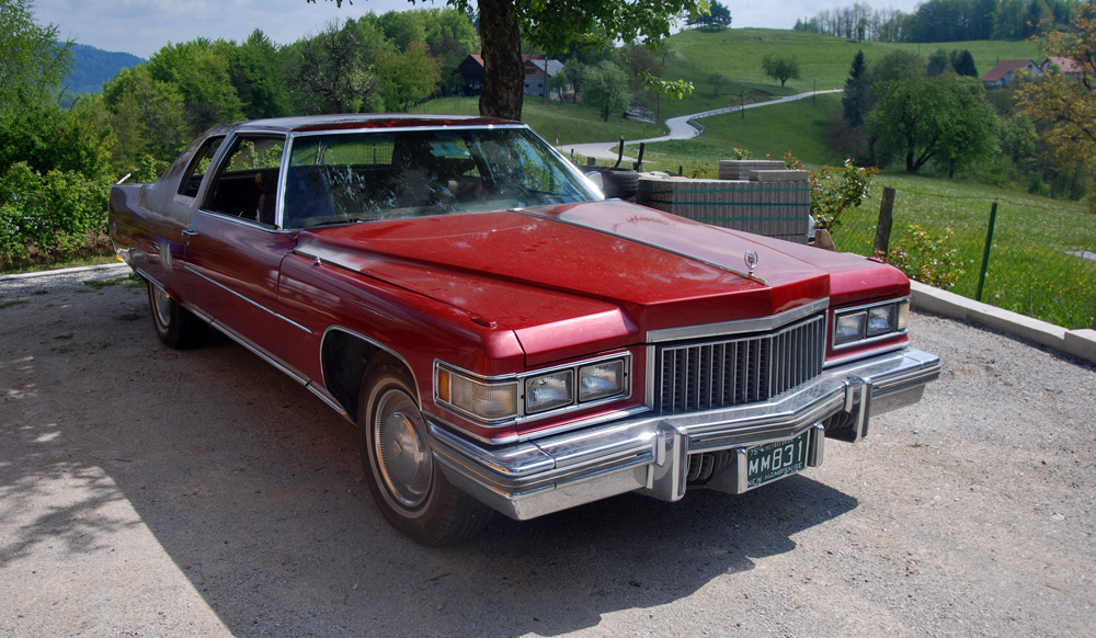

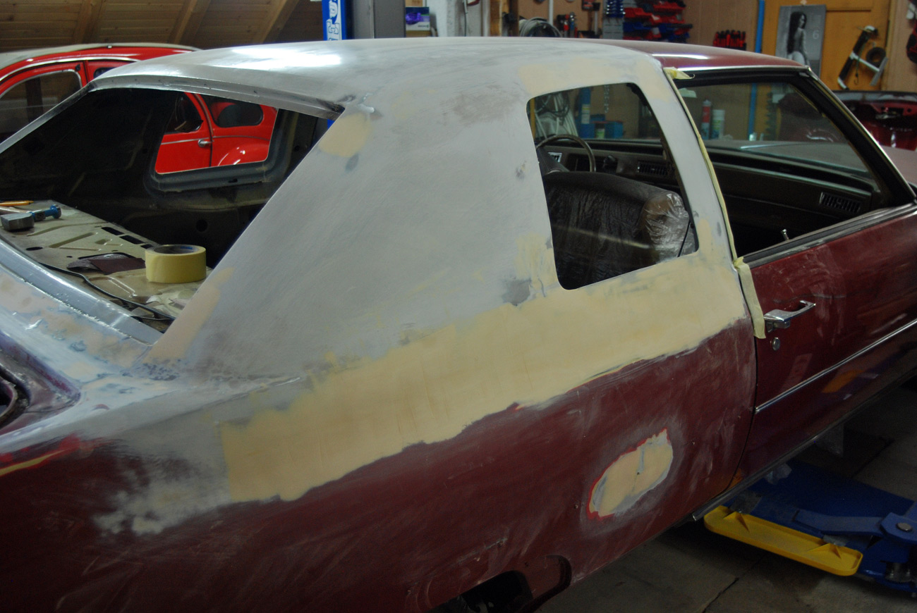

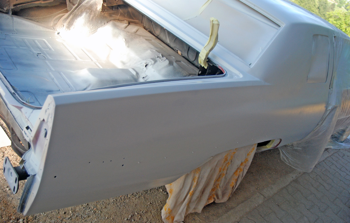

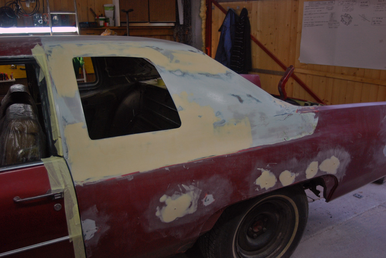

Moj prvi plan z nepobarvano karoserijo je bil tak, da bi vse skupaj samo špricnil z rdečim sprejem in vse sestavil skupaj.
Šlo se je, da se avto z minimalni stroški spravi na cesto in to v čim krajšem časovnem roku.
Že tako se je iz preoptimističnih zastavljenih dveh mesecev vse zavleklo do jeseni. Kot v kakšnem avto šovu... :lol:

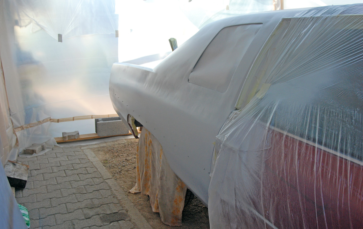

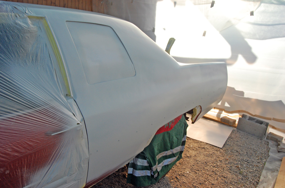

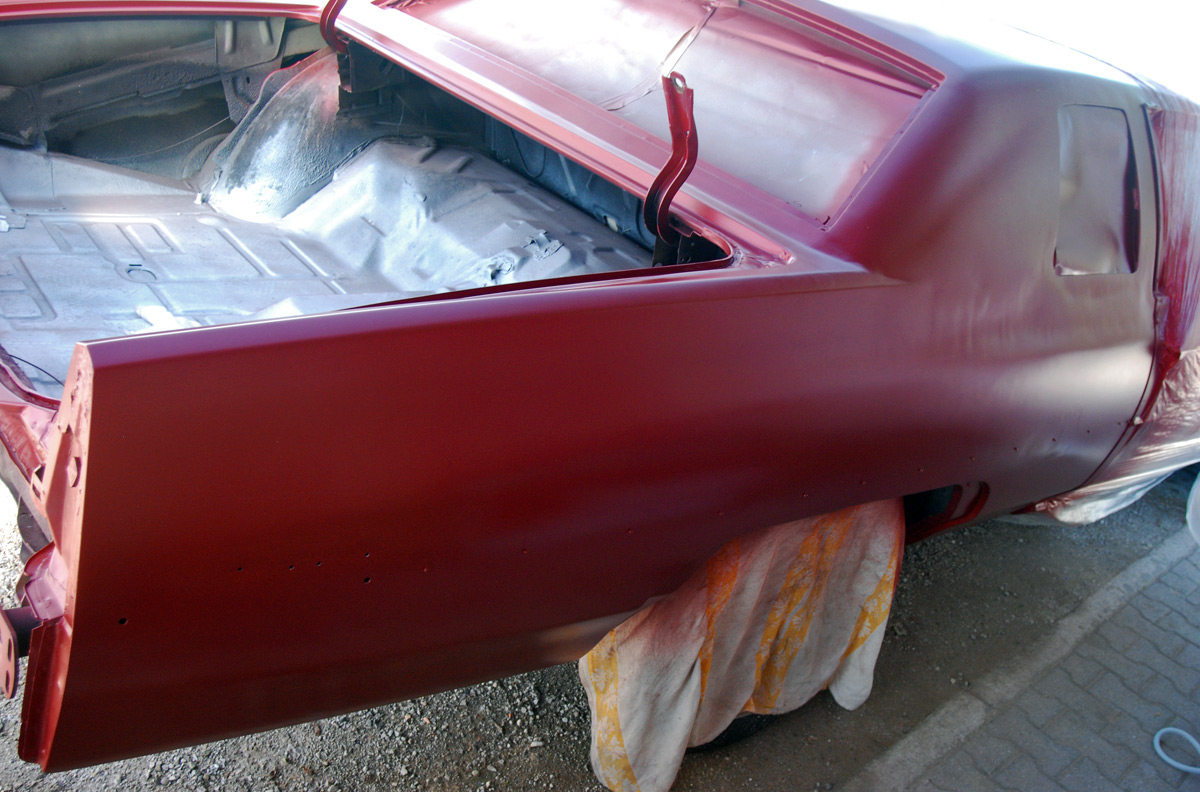

Potem sem se pa odločil, da avto pokitam in pobarvam od vrat nazaj.
Po barvo in ostali materijal sem šel v najbližjo Mavrico. Ker zaposleni tam v računalniku ni znal najti Cadillaca(kasneje mi je bilo razloženo, da je pod USA) sva odtenek rdeče zbrala kar na hitro s pomočjo vzorcev.
Tako, da od tukaj delno izvira razlika med barvnima odtenkama na avtu. Čeprav mi je kolega, ki je ličar razložil, da se rdečo lovi tudi z ustreznim odtenkom šprickita...

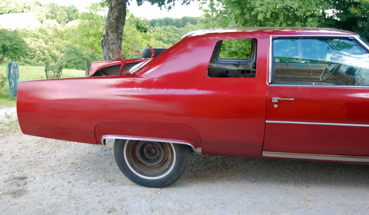

Vglavnem... kar se tiče kitanja in barvanja sem vse počel prvič. Zaradi prostorske in časovne stiske sem avto pokital zelo površno. Pa tudi površna kleparija mi ni delala kakšne usluge. Barvanje je šlo veliko bolje od pričakovanega. Najbolj sem zajebal, ko sem nanašal lak. Delal sem po navodilih iz embalaže in na večini površine nanesel le dva sloja. Ker je površina premalo zalita je pač bolj robata na dotik in pogled. Končni rezultat je sprožil "burne odzive" na V8 forumu...
Je bilo pa letošnjo sezono zanimivo gledati in poslušati reakcije ljudi, ki so si avto ogledovali na meetingih ameriških avtomobilov. :D
Mi je bil pa proces "ličarije" zelo všeč in zanimiv. Sploh barvanje je bilo v užitek. Če bi imel več prostora, bi se z veseljem lotil še enkrat. Do takrat bo pa avto tak kot je sedaj. V planu je edino barvanje celotne strehe in C stebričkov v (mat) črno. Po zgledu vinyl strehe, katere ni več na avtomobilu. Prvotno, da se znebim monotonega videza zaradi velikih površin in pa barvnega prehoda na rob na vrhu strehe. Ja jebat ga, ne znam delat prelivov. :?
Na fotografijah je razlika v barvnih odtenkih še večja kot v živo. Tudi površno kitanje na fotografijah še bolj iztopa. V živo je vse skupaj za pikico bolj sprejemljivo. ;)

Škoda, da si ga posral z ličarijo :twisted:
Naslednjič valček, tam najmanj za***eš, hitro lahko popraviš, napake se manj vidijo, efekt pa podoben, kot pri tebi.
