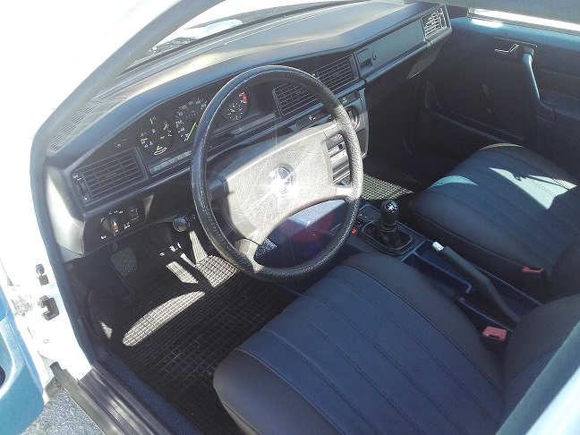

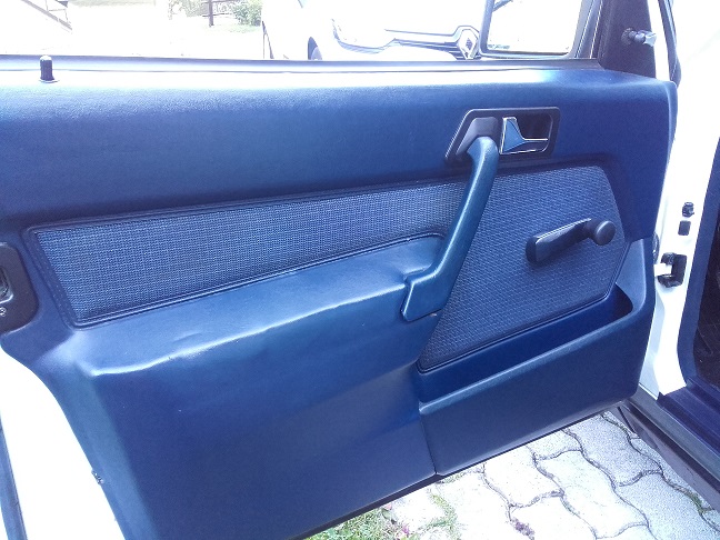

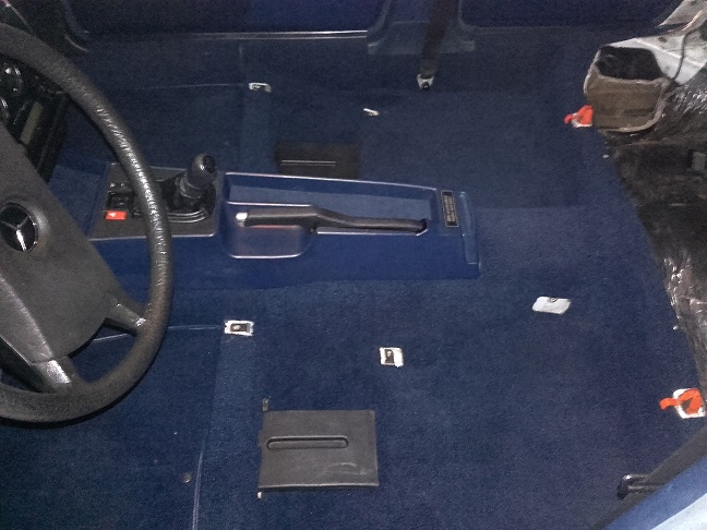

Ker sedaj delam samo na Mercedesu, se stvari kar hitro odvijajo.

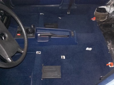

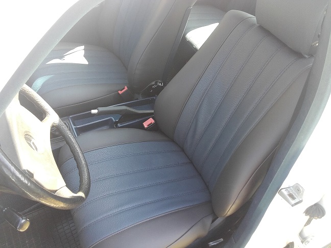

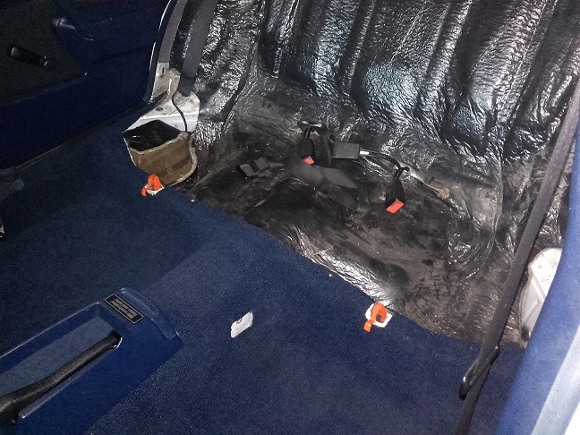

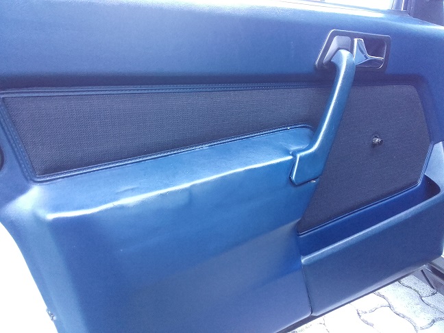

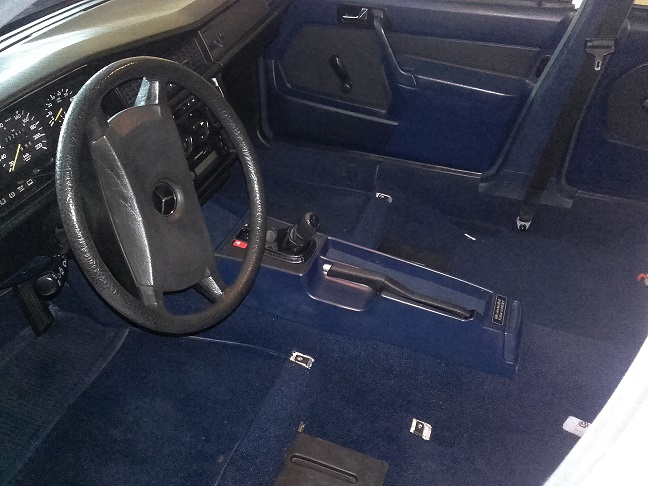

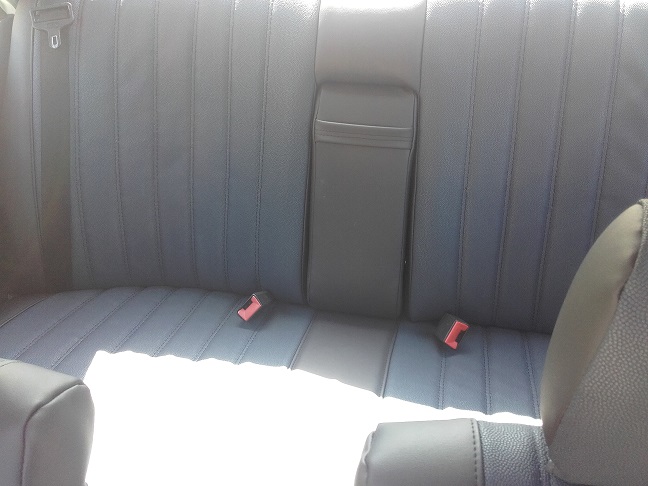

Ker je vmesni lastnik kar precej kadil v avtu, je smrdelo, posebno na soncu, zato sem notranjost komplet odstranil iz avtomobila in vse očistil ( meglio, prašek, krtača, vodni sesalec), dva dni dela in sprememeba je bila očitna. Hkrati pa sem se odločil, da malo poživim notranjost in sem dal preoblečt sedeže in uredil tapete na vratih.

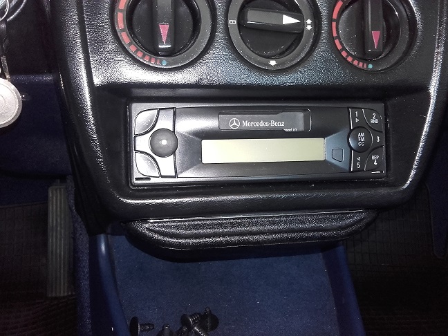

Vgradil sem tudi avtoradio od Mercedesa na kasete - dela super.

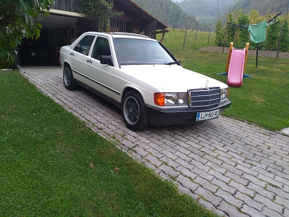

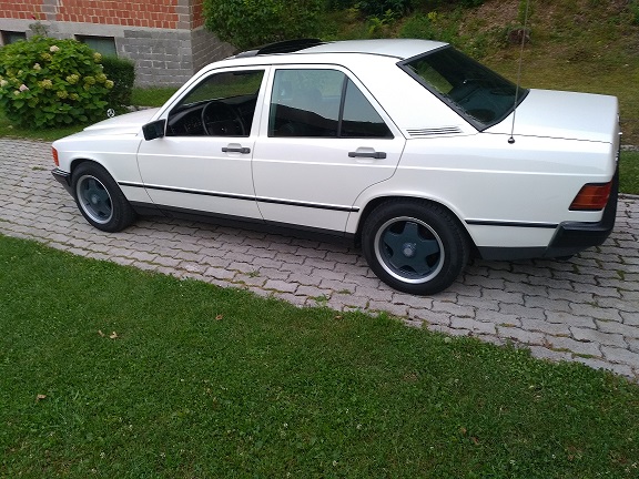

Podvozje sem spustil toliko, da je med blatnikom in gumo dva prsta in gre čez tehničnega in certifikat brez problema. Nabavil sem še nove gume, vse štiri amortizerje, nove originalne nosilce motorja, ker se je na ponaredkih motor preveč zibal in original pokrove.

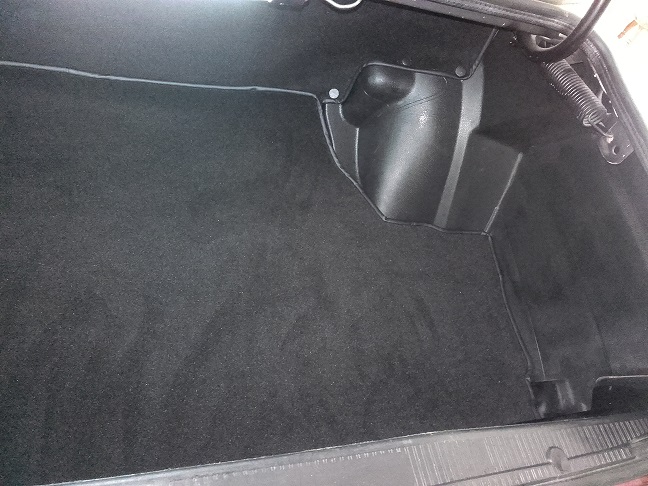

Sedaj je na vrsti še prtljažni prostor- je že v delu, in pa nekaj sem že brkljal po motorju.
Očistil sem komplet sesalni kolektor in komplet hladni vžig, zamenjal razdelilec in kable ter svečke, mikrojermen, zračni filter, olje, zadnji izpušni lonec. Zamenjal bom tudi injektorje in tesnila- naročeno.
Ostane še bencinski filter, to pa bo po moje spomladi.
Plan je dobit lepa lita platišča, že obnovljena in sicer 6j ali 6,5j ; 5x112, ET od 48 -52.

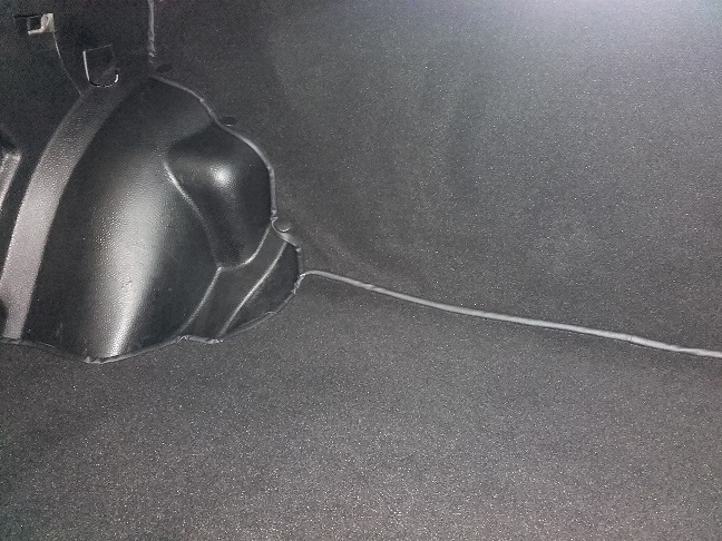

Kuferam urejen.
Sem pa plastike čistil dva dni z nitrom ,ker so bile pobarvane in so se luščile.

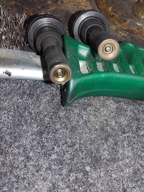

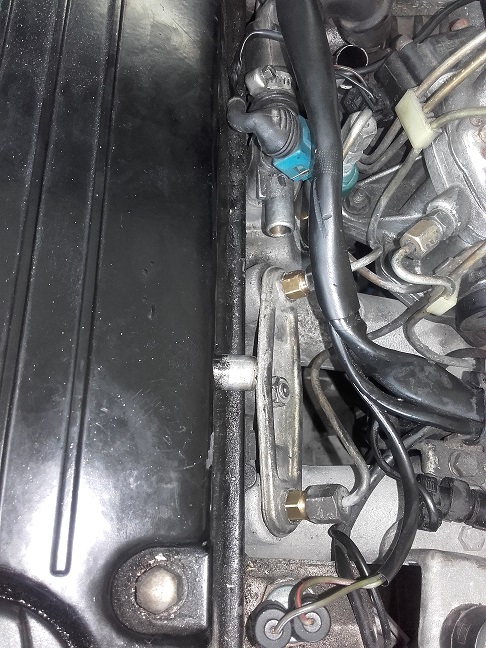

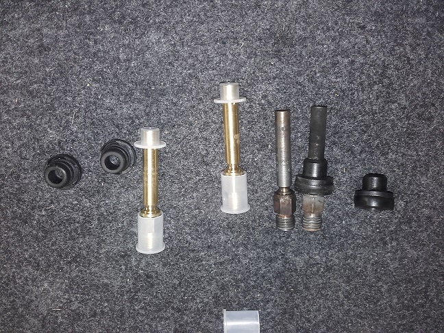

Konec dopusta. Prišle so nove šobe in tesnila.
Na drugem in četrtem cilindru so očitno šobe puščale.
ENA JE MALO PUŠČALA
ENA JE MALO PUŠČALA

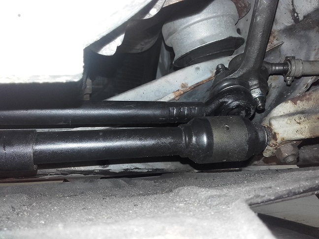

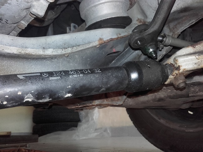

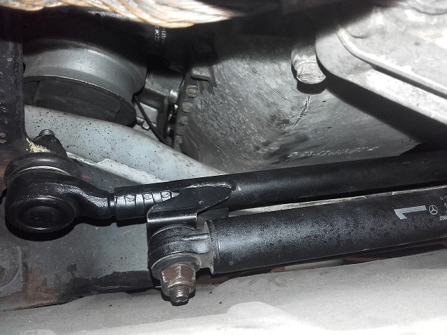

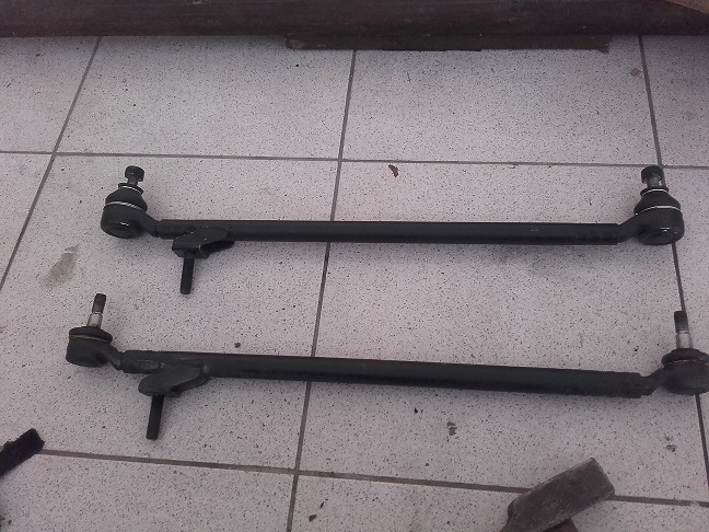

Med dopustom sva se z Hišnim svetom malo furala tudi po hribih in po vrnitvi domov iz Podvežaka(pejte gor, če se vam avto ne smili), sem po poti nazaj ugotovil, da se je zje..l Doop drog.
In seveda sem ga takoj zamenjal.
