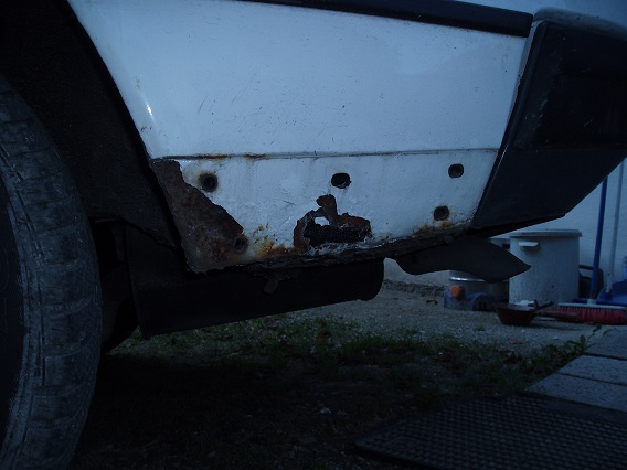

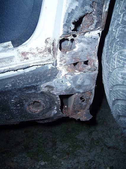

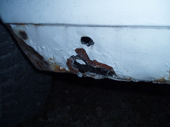

Obuškan okol in okol, rja na prednjem levem blatnikih in zadaj na boku, umazana zbledela bela barva, zlomljeno odpiralo sprednje havbe, gril odrt in počen, notranjost še kar ohranjena razen uničene armature, skaj na stranicah od vrat ter stebričkov odstopil, svež vonj po stari zatohli notranjosti. Akumulator zanič. Motor suh ko poper, malo nihahajo obrati v prostem teku.

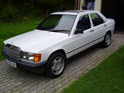

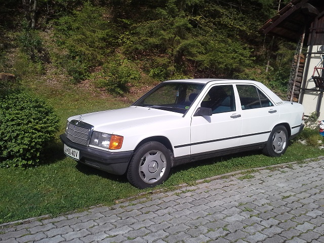

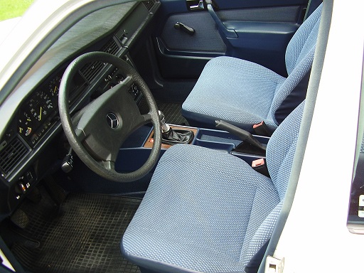

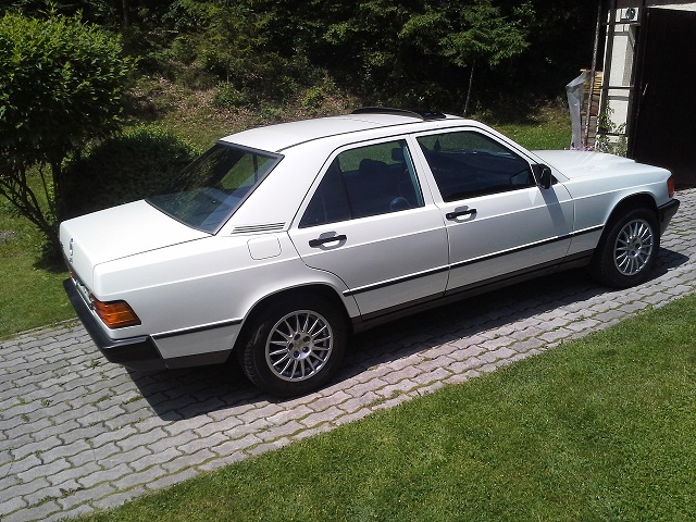

Najprej sem zamenjal armaturno ploščo, popravil tapete na vratih, popravil vso elektriko in ventilator. Sledilo je grobo čiščenje notranjosti.
Opravil komplet servis na motorju, nov akumulator, avto spoliral in popravil rjo, tolko da ni bilo rjavo.
In gremo na cesto.

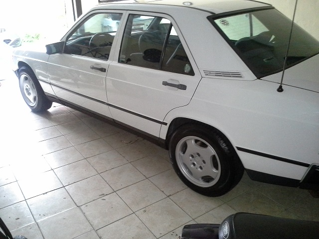

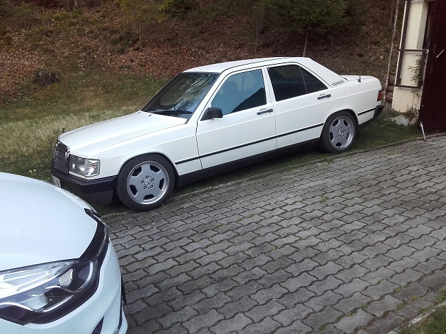

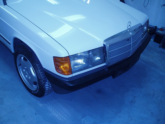

Ker sem imel doma kar nekaj platišč, sem malo testiral izgled.
Zaradi prevelikega ET- ja, so gume drsale ob prednje blatnike, zato sem dal nazaj železne feltne z pokrovi.
Spredaj gledajo iz blatnikov.

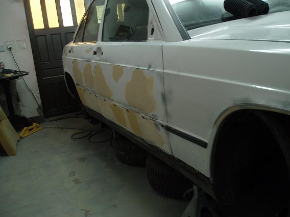

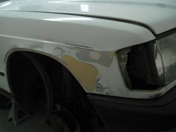

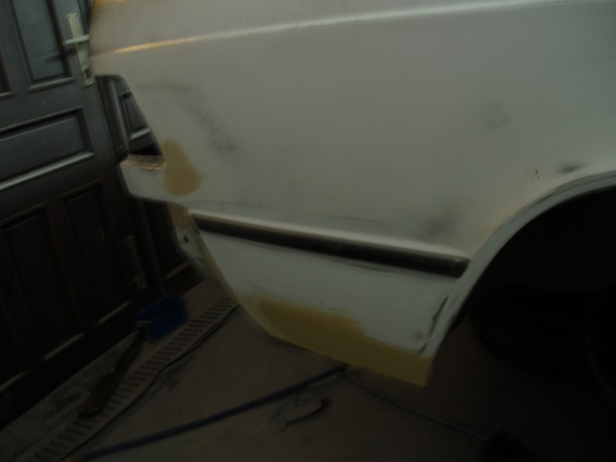

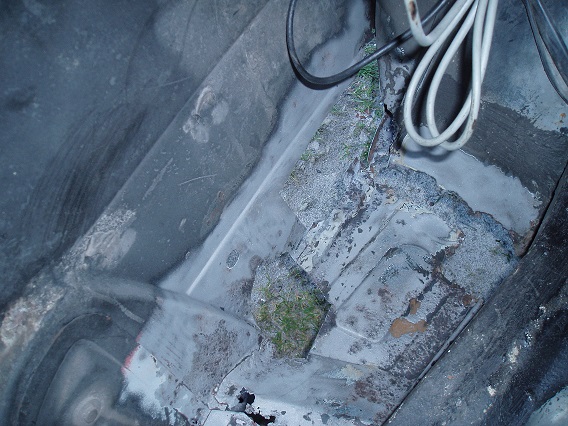

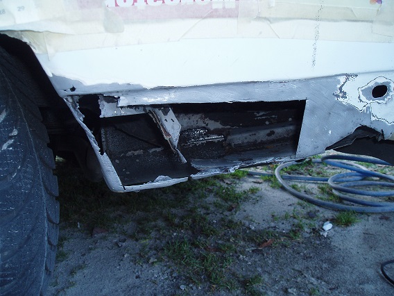

Čez zimo pa smo se lotili obnove karoserije.
Posts: 487
Re: MERCEDES 190E
Post by jur76 » 11 Jul 2017, 15:23

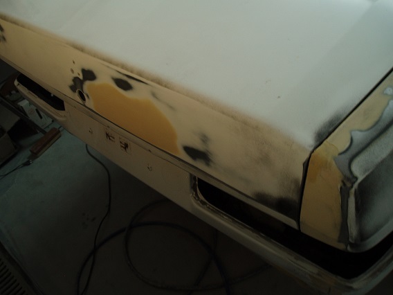

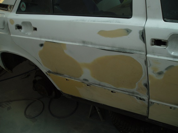

Ličerija.

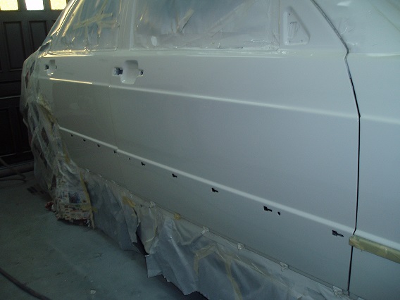

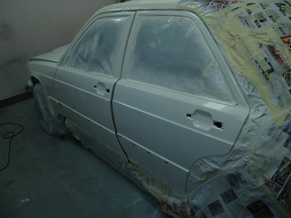

Post by jur76 » 11 Jul 2017, 15:27

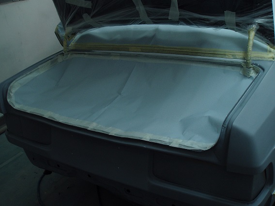

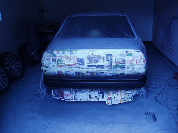

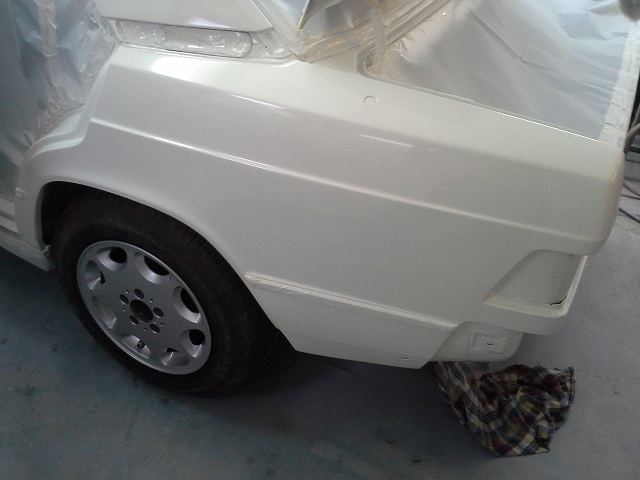

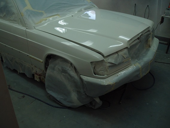

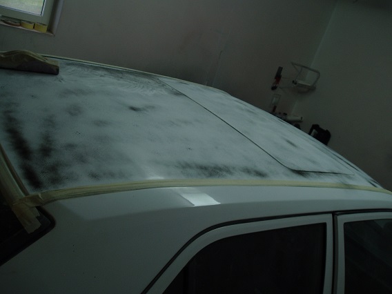

Barvanje.
Smo barvali v treh delih, je doma narejena peč prekratka in težko prideš okrog dolgega vozila.

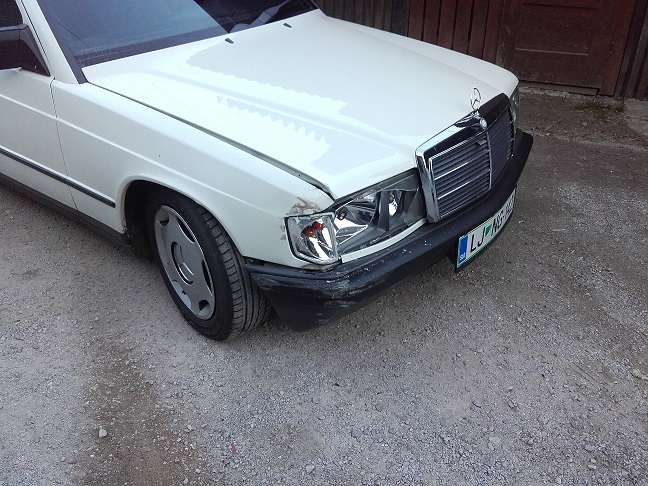

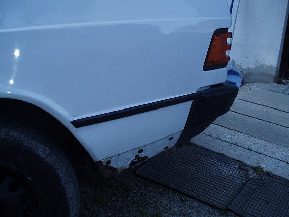

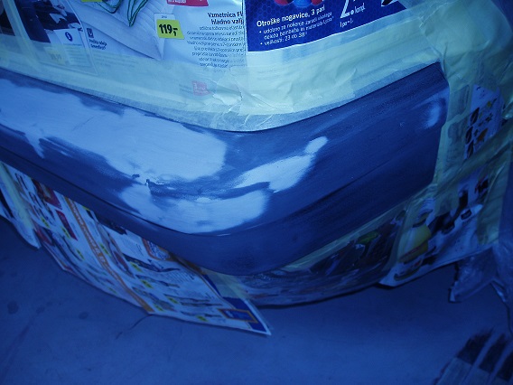

Še popravilo odbijačev.
Končano
Končano

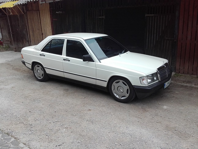

Takoj ko sem ga prodal, mi je bilo zelo žal in sem potihem upal ,da ga nekoč dobim nazaj in glej po dobrem letu JUHU spet doma.

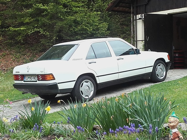

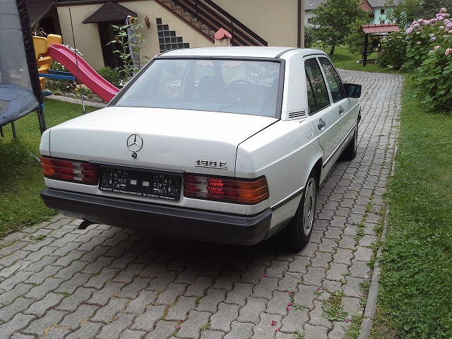

Post by jur76 » 11 Jul 2017, 15:55

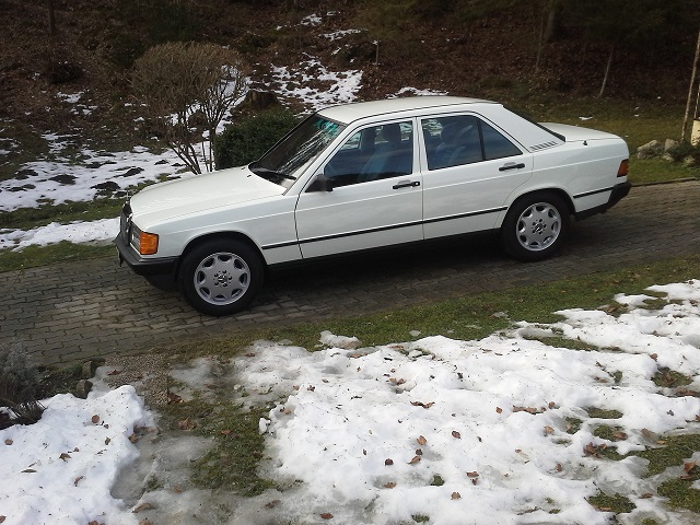

Avto je zdaj porihtan, spet certificiran in na novo registriran.
