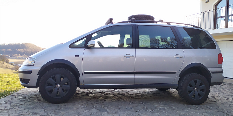

Kdaj gremo na družinski izlet na teren? 'Mularija' (glej sliko spodaj) je že pripravljena!

nalim wrote: 09 Mar 2022, 17:36 Kdaj gremo na družinski izlet na teren? 'Mularija' (glej sliko spodaj) je že pripravljena!
Hud je sharan! Bo treba res nrdit en meet!
