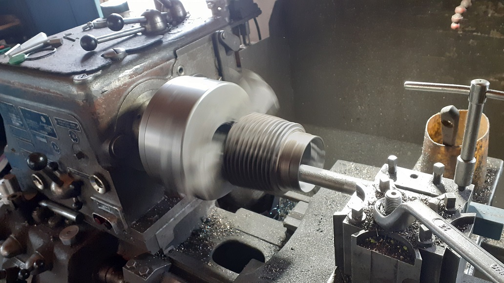

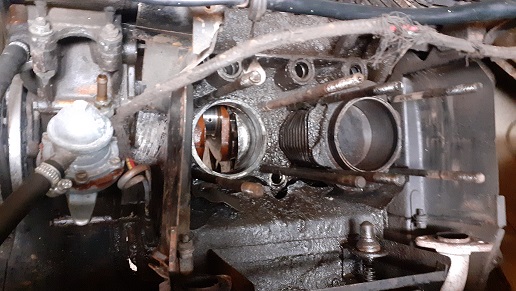

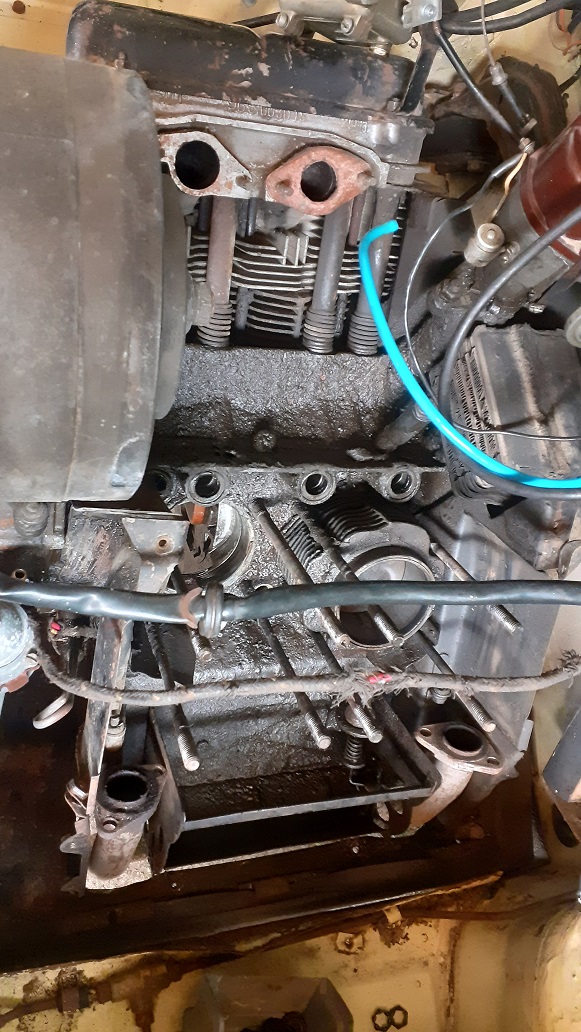

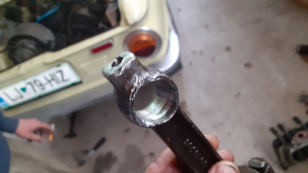

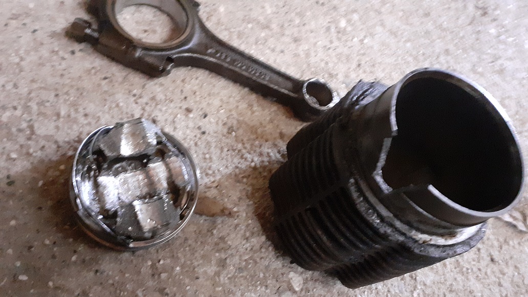

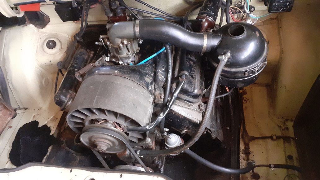

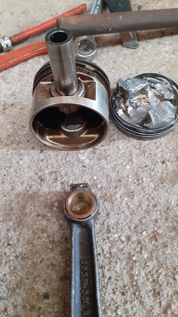

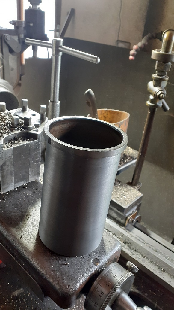

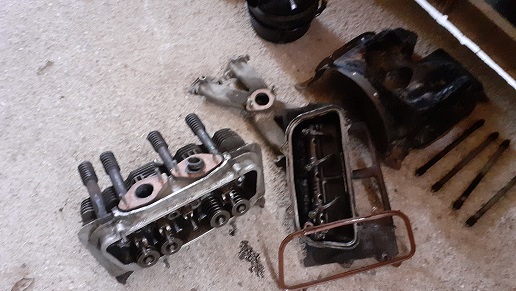

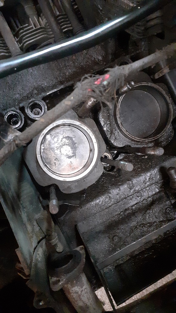

Po skoraj letu dni, sem uspel nekako priti do avta, ker je bil že malo založen in sem nekako popravil tole zmešnjavo v motorju.
Najprej sem razmontiral desno stran motorja in ker se ne da dobit več bata in cilindra, sem se odločil, da nekako noter vztavimo pušo, najbližja je bila nekako od Škode Favorit in potem akcija na stružnici, popravilo ojnice in nova puša, potem struženje vložka od Škode, potem še struženje cilindra in sestava nazaj, nastavit ventile, novo olje in testni zagon.
Avto dela normalno, lepo pelje tako, da je to rešeno.

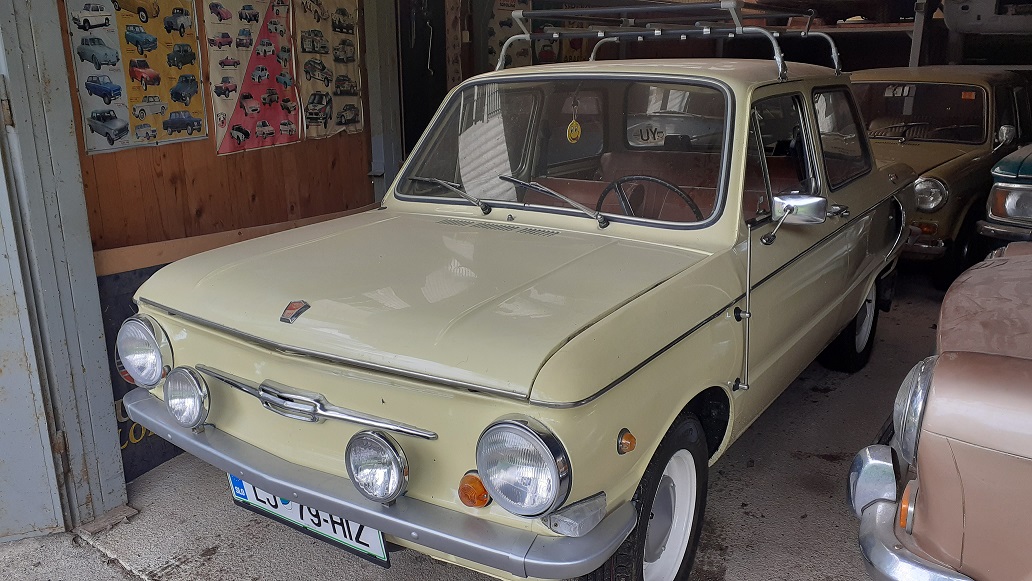

Ker sem se skoraj celo leto odločal kaj in kako z Zaz-om, sem se odločil, da bo avto ostal na Škofljici z svojimi vrstniki.
Želja, da popravim motor toliko, da avto dela je uresničena, ni pa to za neko vsakdanjo uporabo.
Z težkim srcem in cmokom v grlu sem se poslovil od avta in se odpravil domov.
Srečno moj dragi prijatelj.
