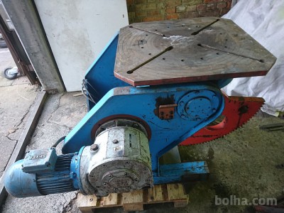

Var je samo po zunanjem obodu in se od znotraj vidi samo reža, ki jo zakitaš. Var se ne brusi. Jaz sem označu pikotu , ko mi jih delal kje jih zreže- kak cm in pol od roba dako, da var služi tudi kot neke vrste safety bead, ki sicer ne rabi ker je itak zračnica notri. Lahko bi sicer potegnu še en var tudi od znotraj in ga odbrusu samo ne vidim potrebe- je dvolj močno tudi tako. Vari se pa z avtomatom. Piko je imel stružnično glavo, ki jo vrti motor z reduktorjem. Hitrost je nastavljiva z frekvenčnikom. Ti samo prisloniš pištolo oziroma ti jo drži roka. ko pogruntaš parametre so vari so narjeni kot z robotom. Enakomerni in ponovljivi. ta isti setup je od pikota kupu forgoten in sedaj od njega ta nov (pikotov kolega), ki je tudi iz žiri ( kolkor mi je znano). Če kdo temu postopku ne zaupa pač naj ne fura širjenih pleharc. Jaz poleg kupa ostalih jih brez problemov. ;)

eugene wrote:... Vari se pa z avtomatom. Piko je imel stružnično glavo, ki jo vrti motor z reduktorjem. Hitrost je nastavljiva z frekvenčnikom. Ti samo prisloniš pištolo oziroma ti jo drži roka. ko pogruntaš parametre so vari so narjeni kot z robotom. Enakomerni in ponovljivi...
Da te malo popravim: Verjetno si imel v mislih vrtljivo varilno mizo. Med avtomatom in vrtljivo varilno mizo je kar precejšnja razlika.
