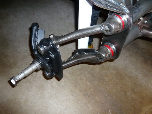

Za offroad rabi. Po moje je skoraj boljša link pin, da ti ne sfuka zglobov zaradi preveč hoda. Če je ball joint potem nardijo omejevalce. Imajo pa različno razdaljo med cevmi tako da ena ne paše na podvozje od druge če ti je to omejitev.

ne ta je ta nova. ima zglobe ( ball joint). ta stara ima bolcne (link pin)-->Image.

pol koliko vrst jih obstaja? a una ki ma mortizerje kot standardni avti, je potem pač tretja verzija?
Posts: 1297
Re: k. premo prvo od hrošča
Post by eugene » 15 May 2016, 17:05
2 vrsti. zgodnja do mislim 64al tam nekje ki ima bolcne ( link pin) in ima amortizer zgoraj montiran z vijakom kot spodaj in kasnejša na zglobe( ball joint), ki ima amortizer zgoraj montiran z matico ( klasično)
