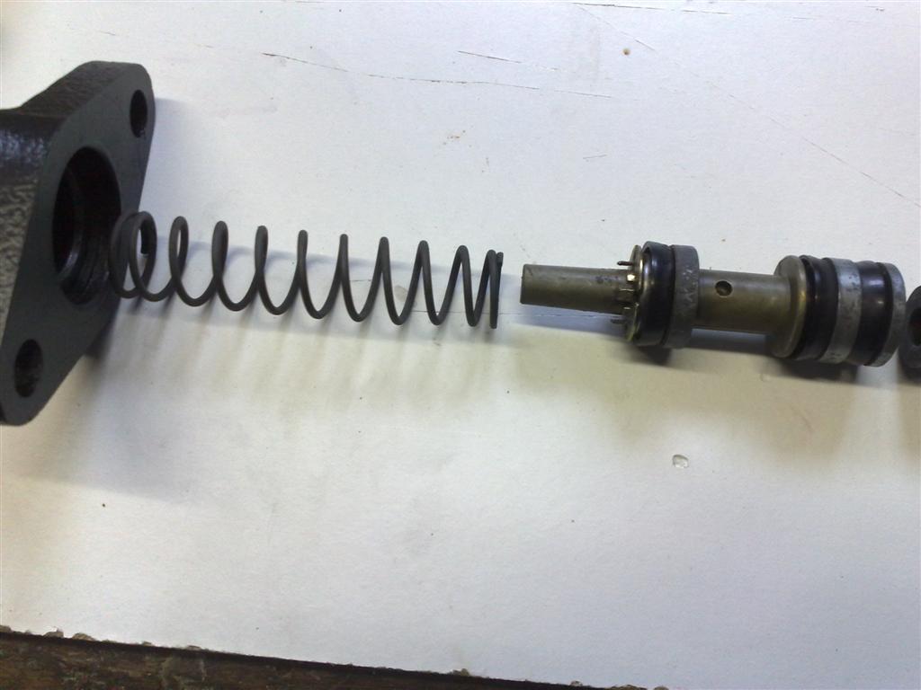

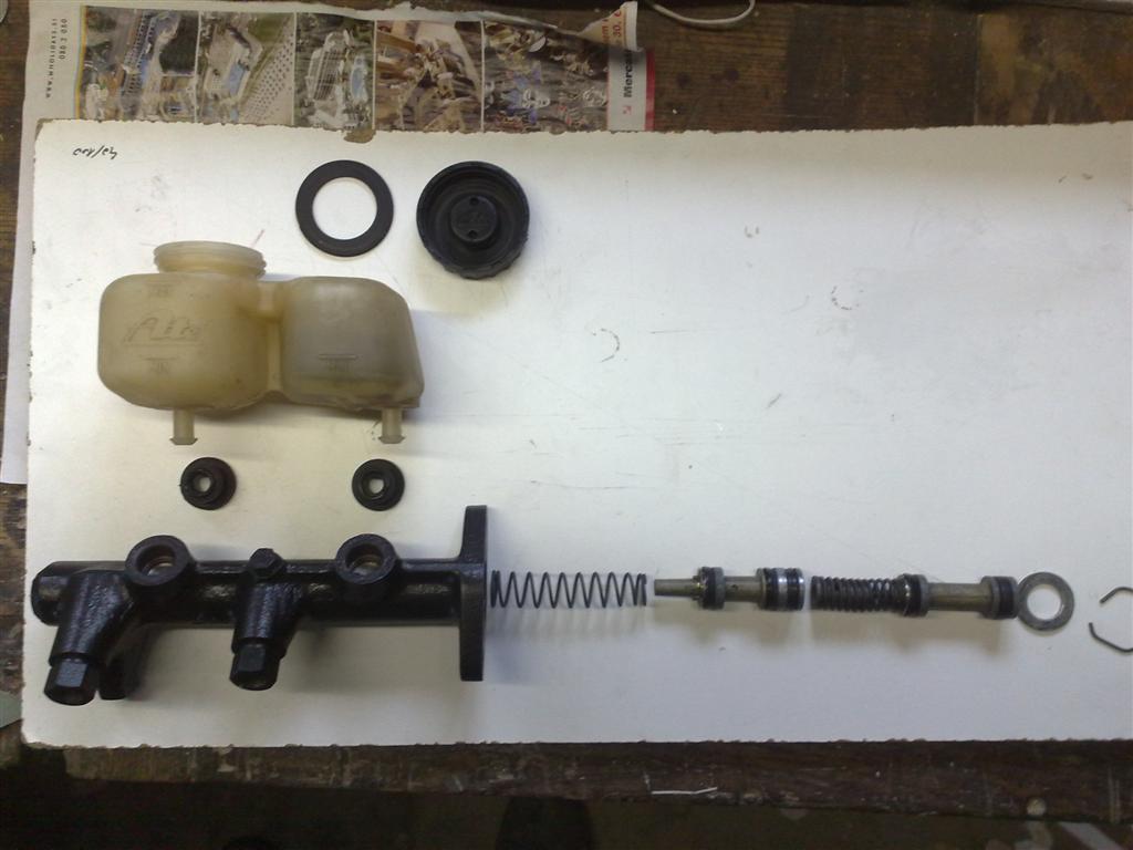

In da ne odpiram nove teme: Je že kdo kdaj obnavljal zavorne cilindre? Doma sem “našel” nove gumice za glavni zavorni cilinder in za cilindre sprednjih zavor.
Takole izgleda razstavljen cilinder:

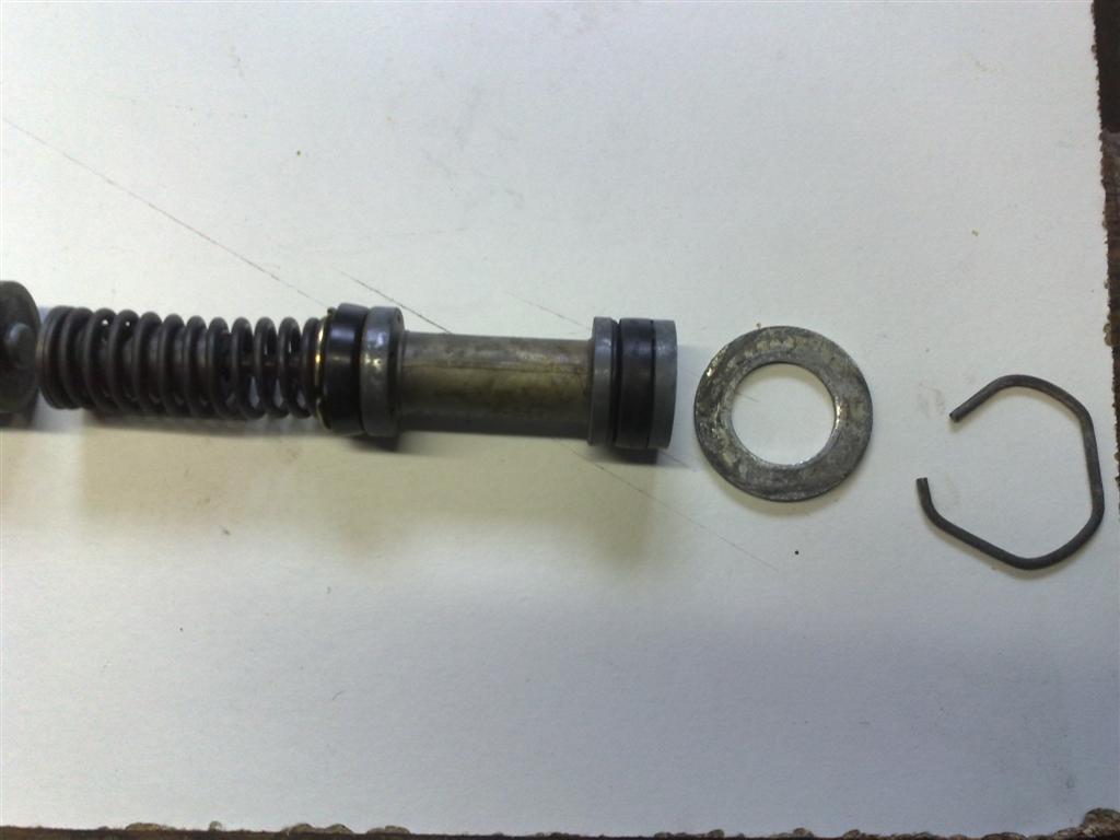

In sedaj me zanima naslednje- kako se to razstavi, da se lahko zamenjajo gumice?
Uspelo mi je sneti samo čisto notranjo gumico, katero drži samo podložka. Se komu sanja kako gre to narazen?
Jest bi rekel da jo nekako čez spravijo. Tistega alu dela se pa ne da razstavit, mislim da je stružen iz enega kosa…
Gumice so kot vem res potegnjene cez do utora. Pri nekaterih batkih pa je tudi ena vzmet spredaj privijacena, samo ne pri vseh. Sicer pa samo potegnes pa gre narazen :slight_smile:
Tako je, kot sta napisala. Hvala.

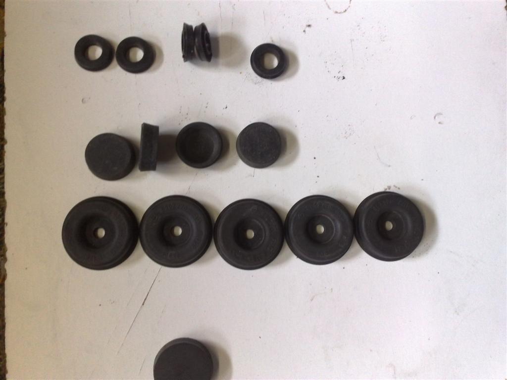

Zunanja vzmet je privijačena in tako se dve gumici snameta brez težav. Ostale tri pa se potegnejo prek utora. 4 gumice so enake, medtem, ko je zunanja malenkost daljša. So pa vse gumice od proizvajalca cilindra-ATE. 4 imajo oznako 3.3301-1933.1 CFW NA19.05-9 A35,oznaka zunanje pa se zelo slabo vidi.Če bo jutri čas, bom spet zmontiral na avto.
Me pa muči še druga stvar:
Zunanje gumice sprednjega malega cilindra(3. vrsta na sliki) imajo trd rob in ne gredo nategnit čez cilinder… So pa, zanimivo od firme FAG (z oznako R1756 2-32 OPEL 8967770)
In tako se za obnovo da dobiti(upam, da še vedno) samo gumice, kar v veliki meri poenostavi določene stvari pri montaži in iskanju cilindrov.
