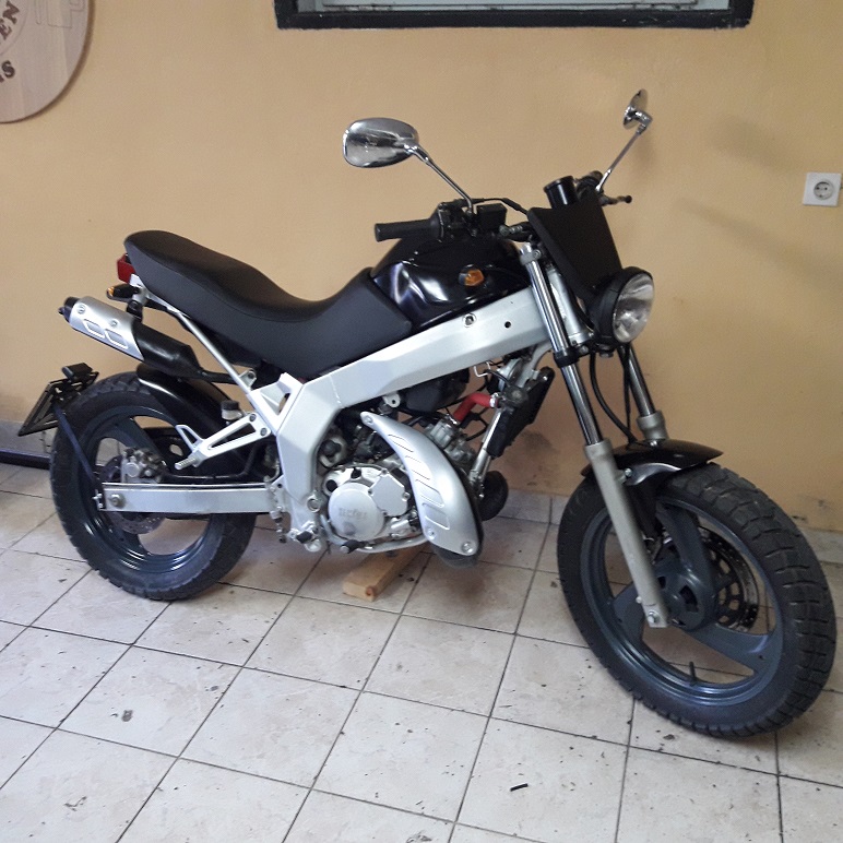

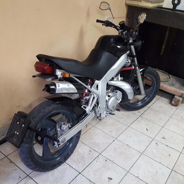

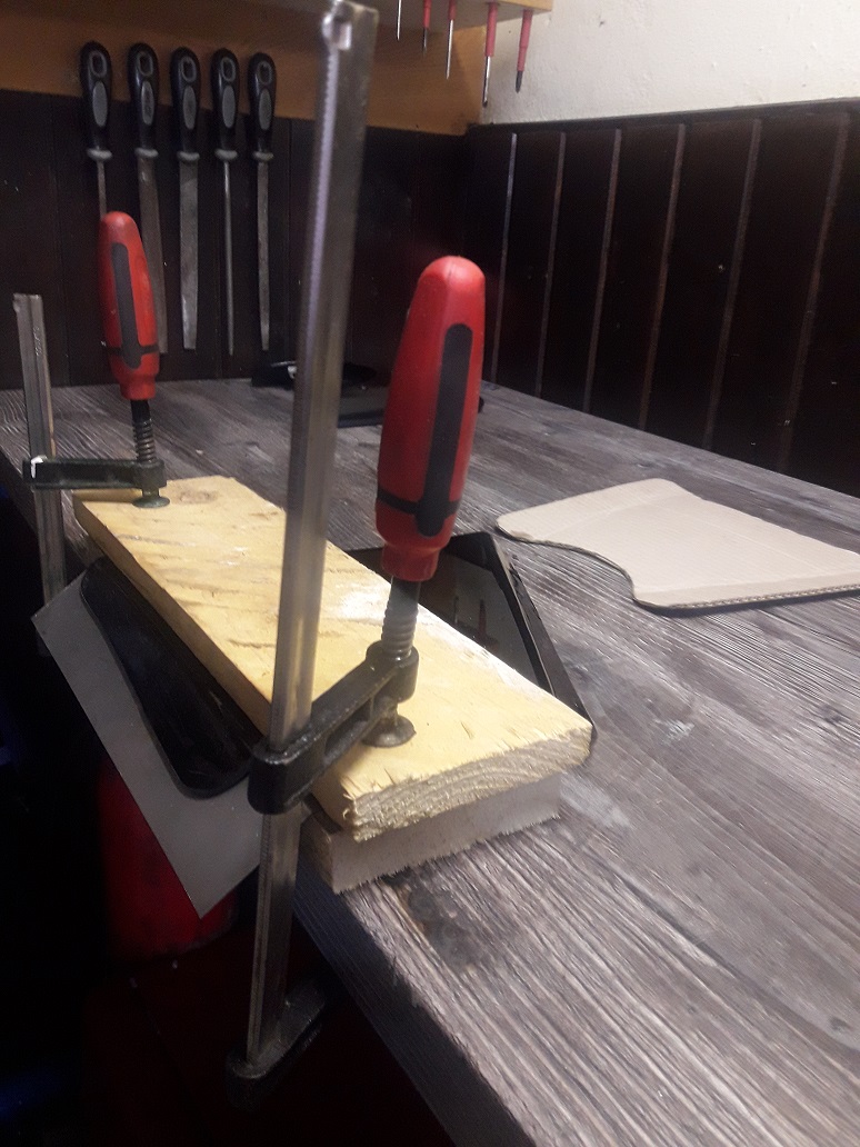

Malenkost sem čez praznike šaril po mopedu.

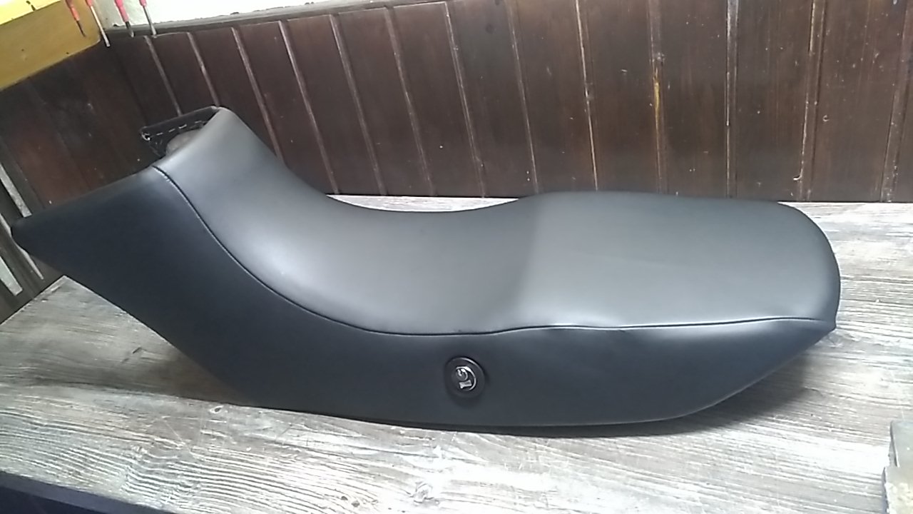

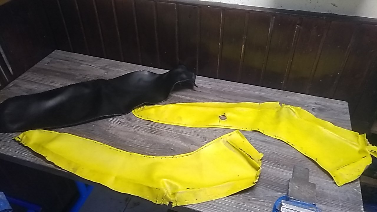

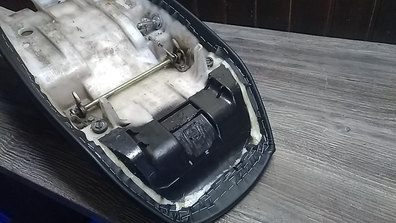

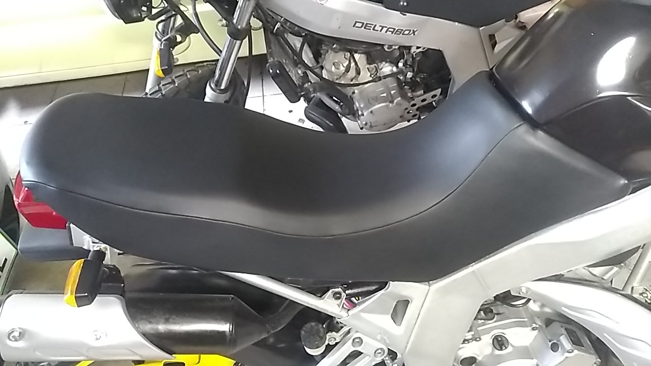

Preoblekel sem sedež.
Soseda mi je zašila, ker ima zadosti močno mašino, je pa kar borba z gubami, me kar bolijo prsti, je kar jeba nategnit skaj gor, da ni gub. Drugače je model narejen natanko po vzorcu rumenega sedeža.
Za prvič je kar dobro izpadlo, malo sicer leva in desna stran ni ravno na sredini,kake milimetre striže :think: , a tudi pena ni glih nova.
Je pa boljše kot prej, ker je bila prevleka na rumenem delu, zelena od znotraj(plesnivo) in je bilo res grdo.

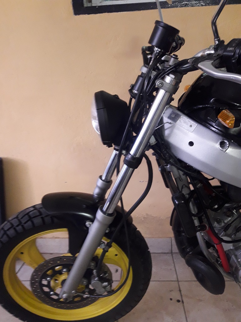

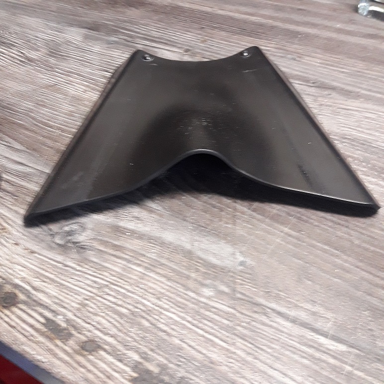

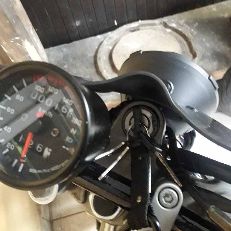

Motor sem še malo prebarval, da ni kot kanarček, prestavil sprednjo luč za 5 cm bolj proti križu, zamenjal sprednji zavorni cilinder in izdelal eno masko.
Zdaj je na testiranju, kolko dolgo bo zdržala tale moja mojstrovina.
