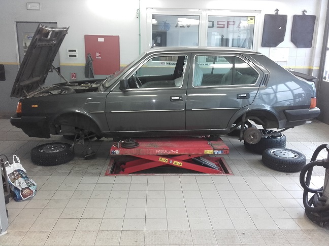

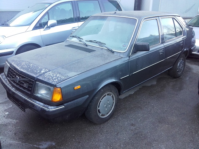

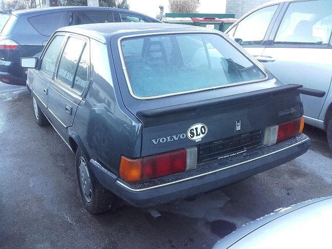

No pa sem uspel slikat moj novi avtomobilček.
Avto je že dalj časa stal, sem ga včeraj zalaufal, vžgal prec.
Prvo sem moral popravit gas zajlo, da ga lahko premaknemo v delavnico, kar bo najbrž ta teden.
Sledi komplet čiščenje zavornega sistema(po hitrem ogledu ima nove diske in ploščice ter zamenjane gumi cevi), komplet servis motorja, pregled in priprava celega vozila za tehnični pregled.
Potem gre na čiščenje in registracijo.
Pol pa v garažo, pa do spomlad mir, no mogoče še prej na barvanje pragov in spodnjih veznih sten, ker je blo včasih zlo modern, da so kar z črno barvo popravljal ,ko je blo mal od kamenčkov obtolčeno.
Kaj sledi naprej pa še ne vem.

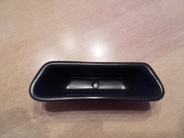

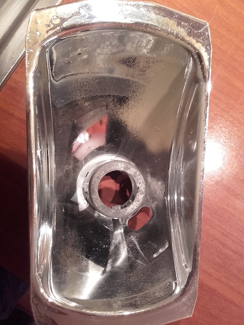

Prispele so nove sprednje kljuke iz Nizozemske.
Sprednje parabole čakajo na obnovo.

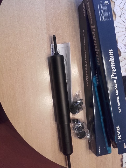

Čakamo že 10 dni na nove amortizerje.

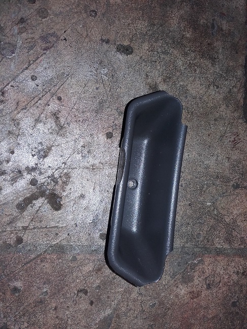

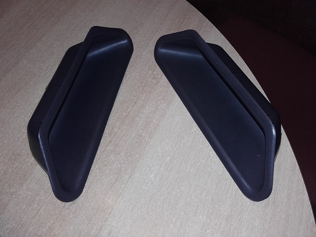

Obnovil zadnjo kljuko, ker jo nikjer ni bilo za dobit.
Evo pršli zadnji amortizerji.
