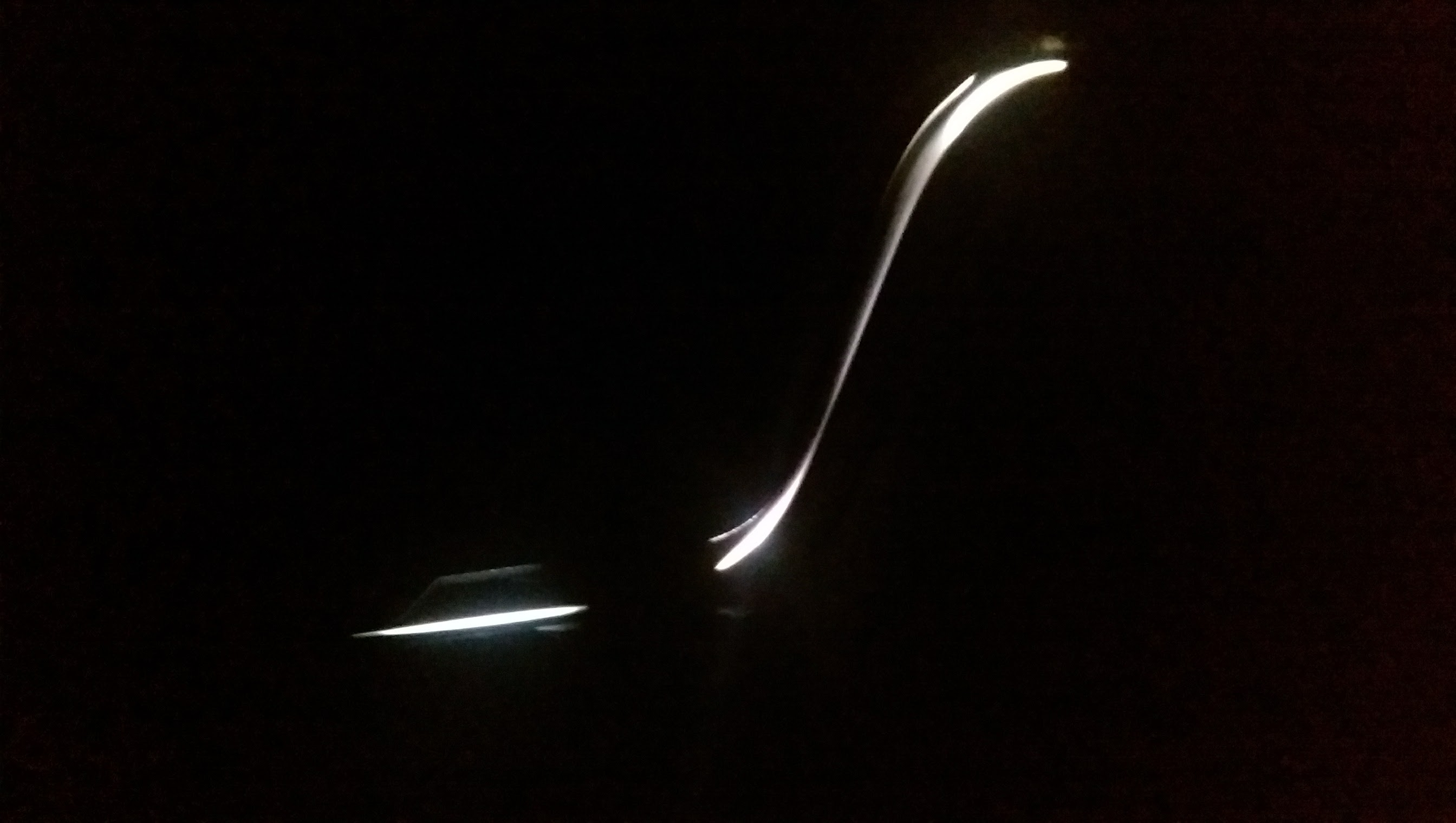

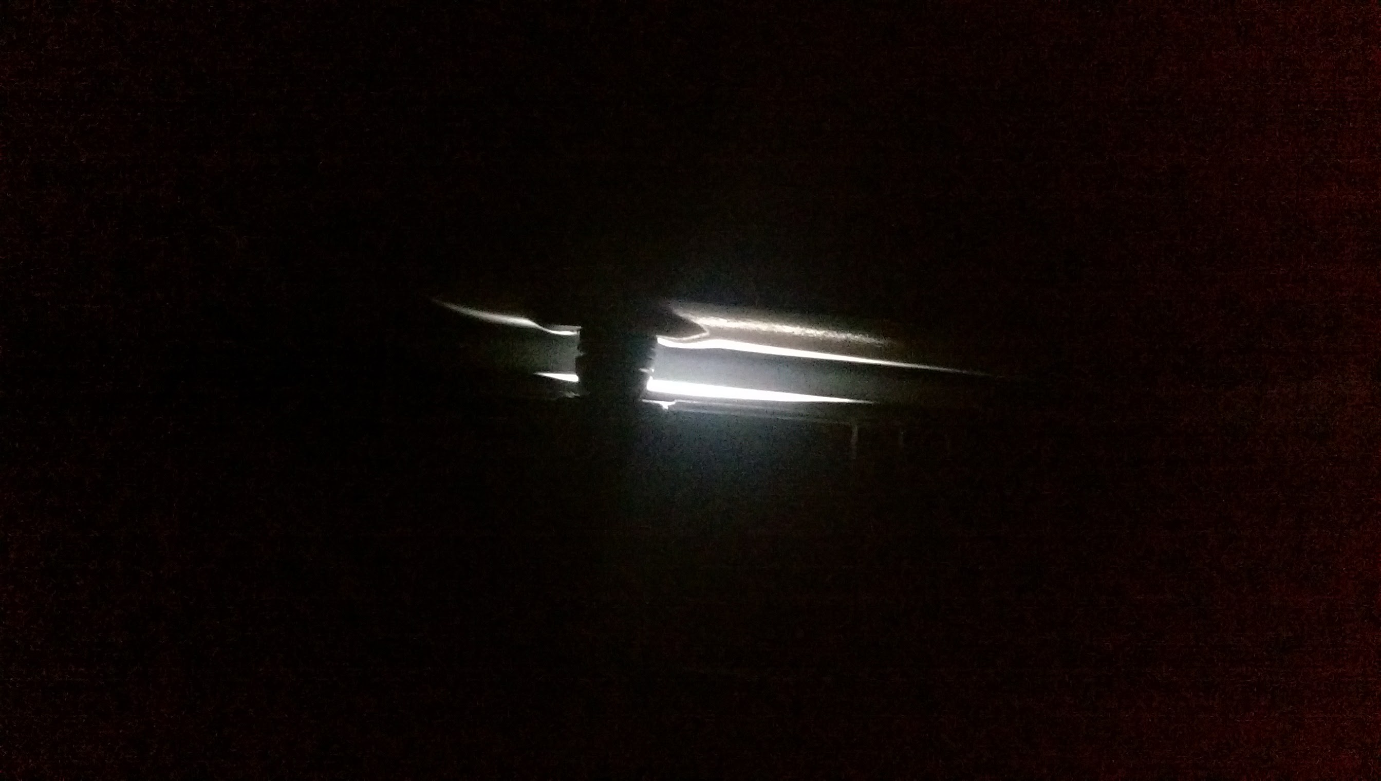

Na moji bmw e36 limo mi pušča prtljažnik.
Avto je bil od zadaj vsipan, se vidi po rahlo nagubani šasiji od znotraj.
Vedno se mi noter nabira voda, ko pa sem se vsedel v prtljaznik in se zaprl not pa sem opazil da vse skup ne sede skup fajn.
Vglavnem sem nastavil prtljaznik… nizje se ga ne da spustit v avto, vendar še vedno zgleda kot da je postrani zmontiran če primerjaš višina na levi in desni luči, pa kar koli spremenim ostane isto postrani.
Kaj naj naredim? Oz kaj bi vi naredli?

Luči sem vmes zamenjal, pa vbistvu ni niti to problem, ker ko po dežu odpreš prtljaznik prav vidis da tam tece not ko je špranja ..
Nevem če je tisti pleh na katerega je tesnilo pritrjeno pre kratko.. sem že malo upogibal samo še skos prema to mi skoraj prst že sede skozi
