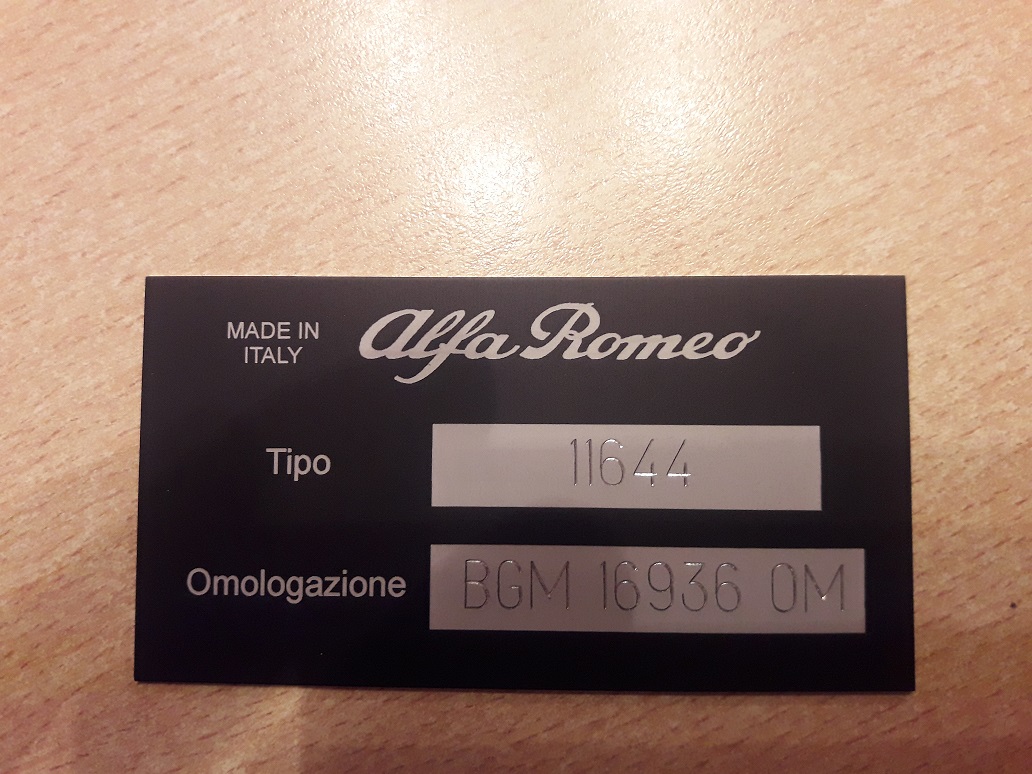

zanima me, ce bi kdo znal svetovati, kje bi lahko dobil oz. narocil VIN ploscico za oldija. Originalna je namrec zbledela in imam tezave na TÜV-u z registracijo.

Ne vem za kaksen avto rabiš,ampak tega je blo včasih kar nekaj po ebayu. So pa ble blank,brez podatkov
Oziroma če je ni na ebayu si najdi nekoga ki ti zriše tvojo v vektor file (.dxf recimo) in neseš kamorkoli kjer gravirajo z laserjem in ti zgravirajo za male pare v rostfrej ali aluminij.
Ajd, zgraviram ti lahko tud jst, če neboš drugega našel in če priskrbiš vektor in pleh.
Če maš kakšen res star avto ki so mel še dvignjeno pisavo in bi rad da zgleda res propper si jo pa lahko tud zjedkaš po istem postopku kot se jedka tiskana vezja doma (laser print na papir od revije, peglezen in kislina)

Ja, na ebayu sem ze gledal, srecal tudi ze dva lastnika takega avta, a imata oba isto, se pravi ne vidi se kaksna je sama forma (“tisk”) ploscice. Ni se ultra star, je pa to Alfa Romeo Giulietta 116 model l. 1978.
Sedaj tako izgleda
No ja, do pomladi upam, da bom resil nekako ![]()
Ce je tko, da ni skoraj nikjer za dobit, potem tudi na tehnicnem ne vejo. Pejt po primeren kos aluminija, nekje si sposodi stevilke za tolčenje (enkrat mislim da so jih imeli celo v hoferju?) in vklofaj notri.

No, kot je rekel Anže; zatolči in mir.
Dobijo se tudi številke v takih okvirčkih, da so res naravnost, samo so zelo drage, mogoče si pa lahko kje sposodiš.
Navadne so pa v interdiskontu napol zastojn; za manj kot 20€ dobiš komplet številk in celo abecedo…
a ti pol rabiš tak komplet? VIN ploščica je v bistvu ta leva
če imaš vsaj sliko kako zgleda original in mere tablice, ti mogoče lahko pomagam.

Ja sem to nesel graverju..in naredi font ki hočeš. Če boš tolku s tistimi ciframi boš vse zvil.

Če so res ful drag lahko tole nardiš tud sam po prej opisani metodi laserskega tiskalnika in peglezna, samo da potem ne daš v kislino ampak samo z rpozornim lakom polakiraš. ![]()

Imas tega ogromno na YT. Od jedkanja,kuhanja,elektrolize. Drgac so to vse stari postopki ampak se da z današnjo tehniko zadeve precej olajšat

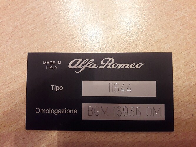

Evo narejeno.
Kot sem ze rekel, milionkrat ti hvala. Uf, bom bil modern zdej, hihihi…

v zivo zgleda bombasticno.
