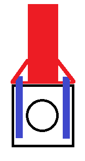

ja, dejansko je to šibek člen tricikla…
takle majo unicycles rešeno :
variant je več, trenutna sicer funkcionira, kot si pa napisal ni pa nek biser tehnologije.
kaj pa če nebi imel okroglega oprijema ampak pravokotnega? pa bi povezal vilce z osjo z dvema jeklenima inbusoma?
priložena skica
mi je ušeč tvoje razmišljanje, če bo verzija 1.2 bom tak naredil, dosti lažje.
