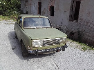

SIMCA 1005
Prijatelju sva z njegovo soprogo pripravila presenečenje.
Že dolgo si je želel Simco 1005 ,ki jo je vozil pred cca 20 leti kot študent.
Presenečenje je uspelo.
Obnova sledi.
Včeraj smo se vrnili v 70 leta, stroja da te kap, ob predaji avta na dan spet prišli spomini na otroštvo…
Lp
Jure

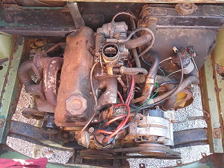

feltne so original abarthove, so narobe prebarvane in zunanji robi bi morali biti brušeni, original je mela črne haube pa črte zadaj na boku, bo zdej baje tudi taka, khm čez kak let …
na motorju pa je original vplinjač, zajle sploh niso prikloplene na vplinjač,
Prvo mora vžgat pa pelat, pol gre na varjenje in izolacijo, pol na barvanje itd…

Včeraj sem po hudem mučenju zalaufal Simco.
Štarter je bil tok korodiran ,da tudi obrnil ni, sem ga ornk ščistil, tako, da zdej nekak dela, pol ni blo iskre, vse kable pregledal in ugotovil korozijo na kontaktih cinšpule, pol pa še uničena izolacija na kondenzatorju. Vse sem samo prfrizoriš popravu in palba.
Motor teče zelo lepo. Sedaj sledi nakup nakup novih kablov, zajl, kondenzatorja, olje filtir… Štartet gre na obnovo, skratka ornk servis na motorju, pol pa počas naprej.

To je navadna Simca 1005 ls slabih 40 konj letnik 77 ali 78. Simca 1005 abarth ne obstaja.Dej se malo pozanimaj preden pišeš neumnosti.
Dej ti malo predstavi sebe pa svoj projekt preden začneš metat bombe po forumu :wink: :slight_smile:
Simca serije 1000 Abarth pa definitivno obstaja :wink:
Pero tukaj je govora o Simci 1005 abarth ki ne obstaja.Simca 1000 abarth pa je druga stvar.
Pero za lažjo predstavo :wink:
