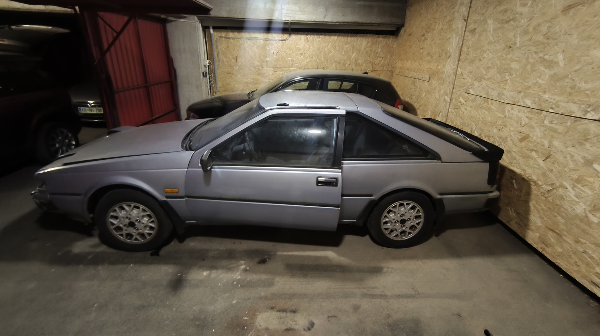

Evo, tole je moj “zimski projekt”. Nisem se pa še odločil, po kateri zimi bo konc projekta :smiley:
Silvia S12, 1.8 turbo. Avto bom generalno obnovil. Šasija ni gnila, je pa na mestih zarustana in bo treba poflikat. While I’m in there…ga bom tudi prebarval. Nekak si ga želim videt v temno zeleni, nekaj kot je british racing green, ampak o tom potom. Motor bom generalno obnovil, dal novi modernejši turbo, dodal interkuler, modernejši ECU - bi moralo biti bistveno več moči kot serijsko. Ne bomo pa pretiravali. Podvozje bom probal ohraniti čim več je možno serijsko, dosti delov si delita s S13, to je ena pozitivna stran. Ne morem narest ne vem kva, recimo zabit ga v poden in podobno, ker bi ga rad registriral kot oldtimerja in mirno vozil naokol. Avto že pride s 4 diski pa R200 diffom, kar pomeni, da je platforma zelo solidna osnova. LSD še ne vem kateri bo, odvisno kolk denarja bom prišparal z drugim delom na avtu. Za notranjost se še nisem odločil. Feltne bom najprej generalno uredil, pol bom verjetn itak dal kaj bolj JDM gor - najraje bi videl watanabe klobase na avtu, ampak $$$.
Za rezervne dele sem že našel neke vire po spletu, ampak če imate kakšna priporočila, hit me. V enmu momentu bom tudi lepo prosil, če ima kdo za posodit tamali žerjav za motor vn potegnit, pa še jig za sestavljanje motorja…ampak to kasneje.

V bistvu ni posebne zgodovine tega projekta zame. Z mojo sva že par let gledala kaj bi uzela kot nek zimski projekt, nekak je najbolj zaželena varianta bila dobit kšno razbito al nevozno miato in njo zrihtat. Nisem hotu prevelikega zalogaja, ker tudi nisem profi, pa se je iskanje ustreznega avta kr vleklo.
Silvio sem pa skoraj po naključju našel. Ene leto nazaj sem spremljal enga možakarja, ki je rihtal Skylinea R31, zarad česa sem začel razmišljat - če poleg R32, 33, 34 obstaja tudi R31 ampak je zelo redek….a obstaja sploh Silvia S12 poleg znanih 13, 14, 15? In sem na mobile šu mal brskat in videl, da se najde kšna, ampak ni tolk poceni. Hkrat pa….je bistveno bolj ugodna kot kerakoli ae86, ki so že božjastno drage. Pol sem začel mal bolj gledat te avte in ugotovu, da je kr zanimiva platforma. Odprem potem avtonet na vsake tolke, pogledam kaj se ponuja in vidim silvia! Avto je verjetn že 10 let stal, ampak čist vseen, sej ga bom že zrihtu. Pokličem modela, pogledam avto in sva se zmenila.
Avto je drgač menda stal nekaj cajta na cesti dolomitskega odreda, Lauko pravi, da ga je tam že leta nazaj vidu. Jaz nisem vedu, ampak eto, zdej je tuki :slight_smile:
