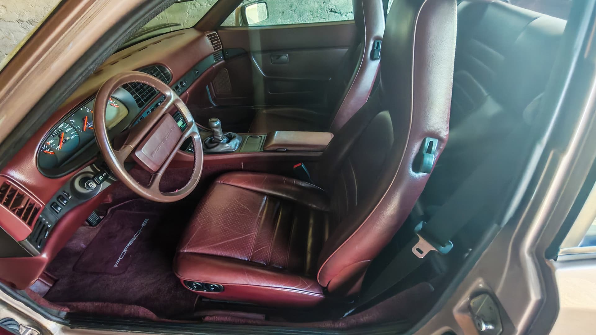

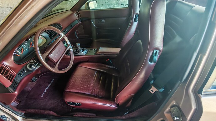

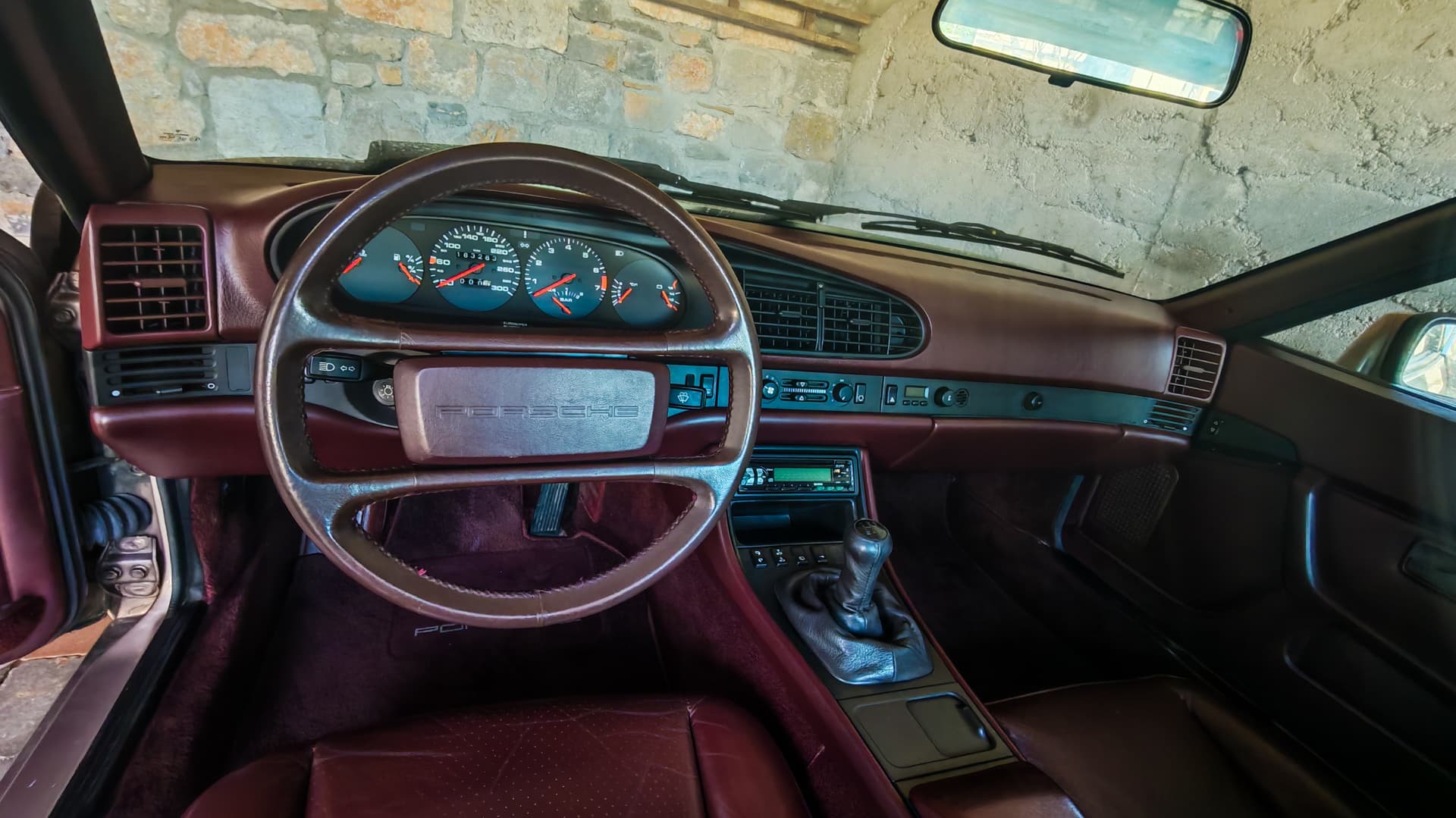

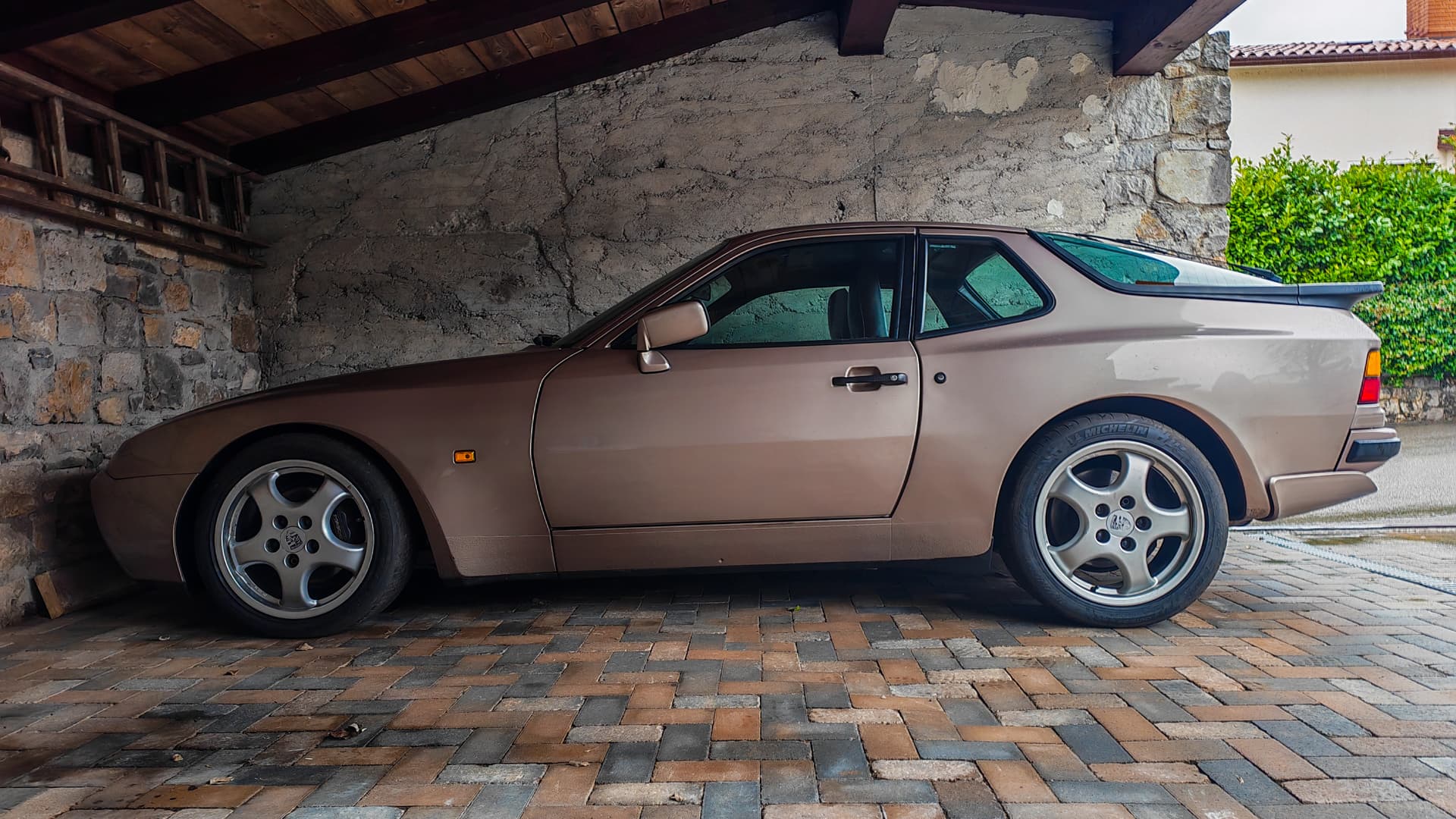

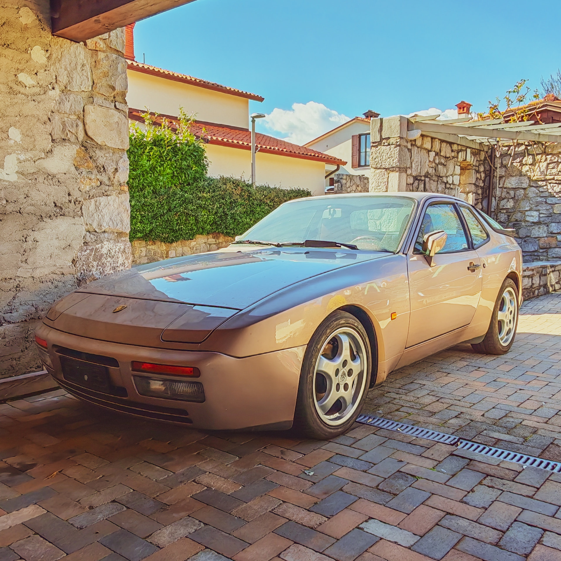

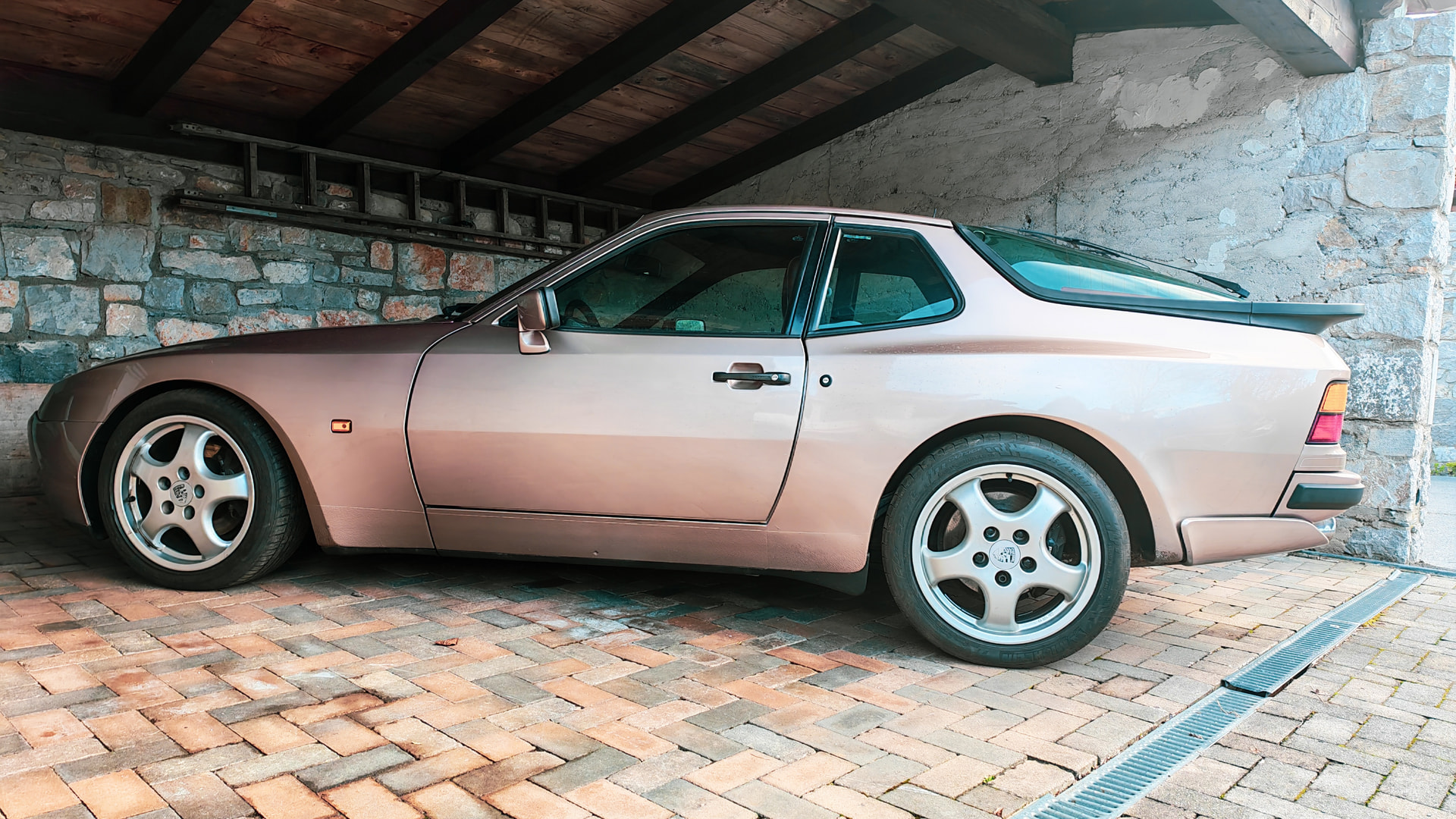

Prejšnji teden sem domov pripeljal Porscheja 944 turbo. Sem tretji lastnik, ima 184kkm, 1987 letnik, flamingo barve, notranjost izredno ohranjeno burgundy barve, zunanjost je tudi lepa. Ima par bušk od vrat, katere ne bo problem poštimati in če ga na to še spuliram, bi moral biti kot nov. Od opreme nima ne vem kaj, ima pa M220 opcijo (40% špera).

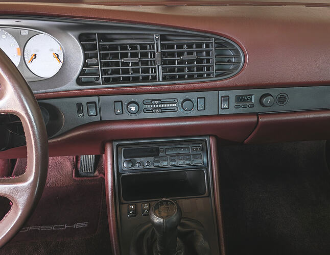

Še enkrat čestitke, res je lep, pa ta rdeča notranjost, vau!
Wow, extra nobel barvna kombinacija. :star_struck:

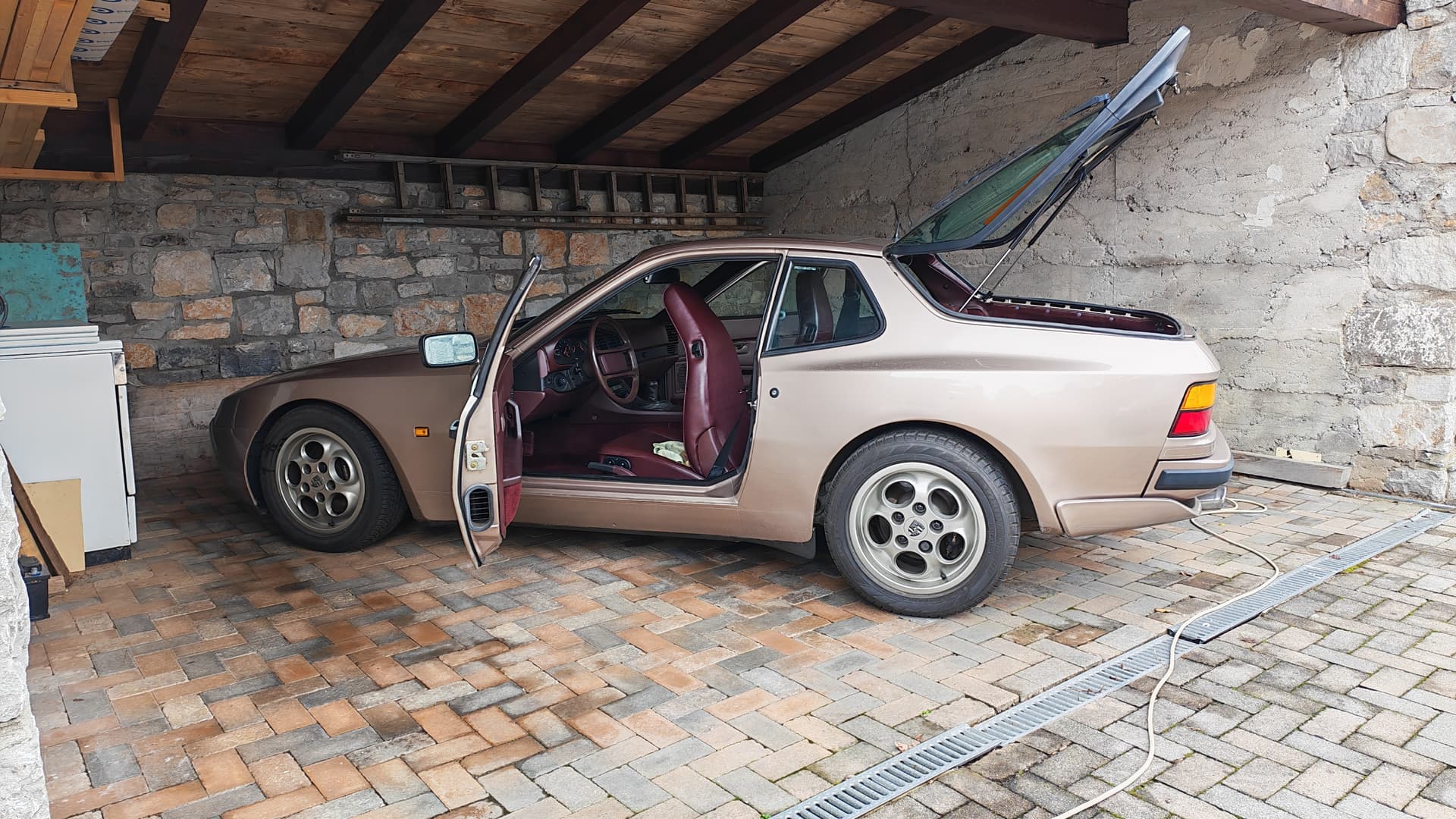

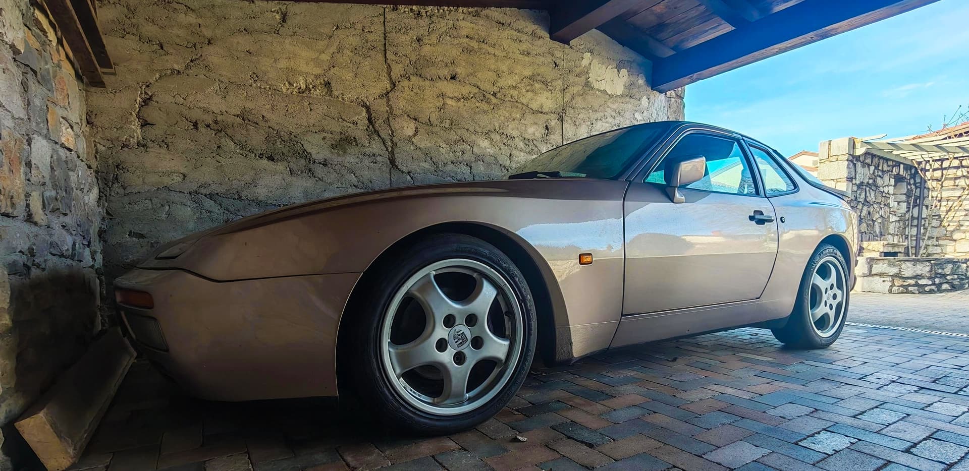

Ta je 220hp. Glede moči, bom videl, ko bom zmeril na valjih, nekje do 50% plusa naj bi bilo. Bolj je fora, da pride boost 1/1,5k rpm prej… Barva je pa v resnici bolj srebrno roza, kot na slikah. Na slikah zgleda zlat, ampak ni. Mogoče se malo boljše vidi na tej.

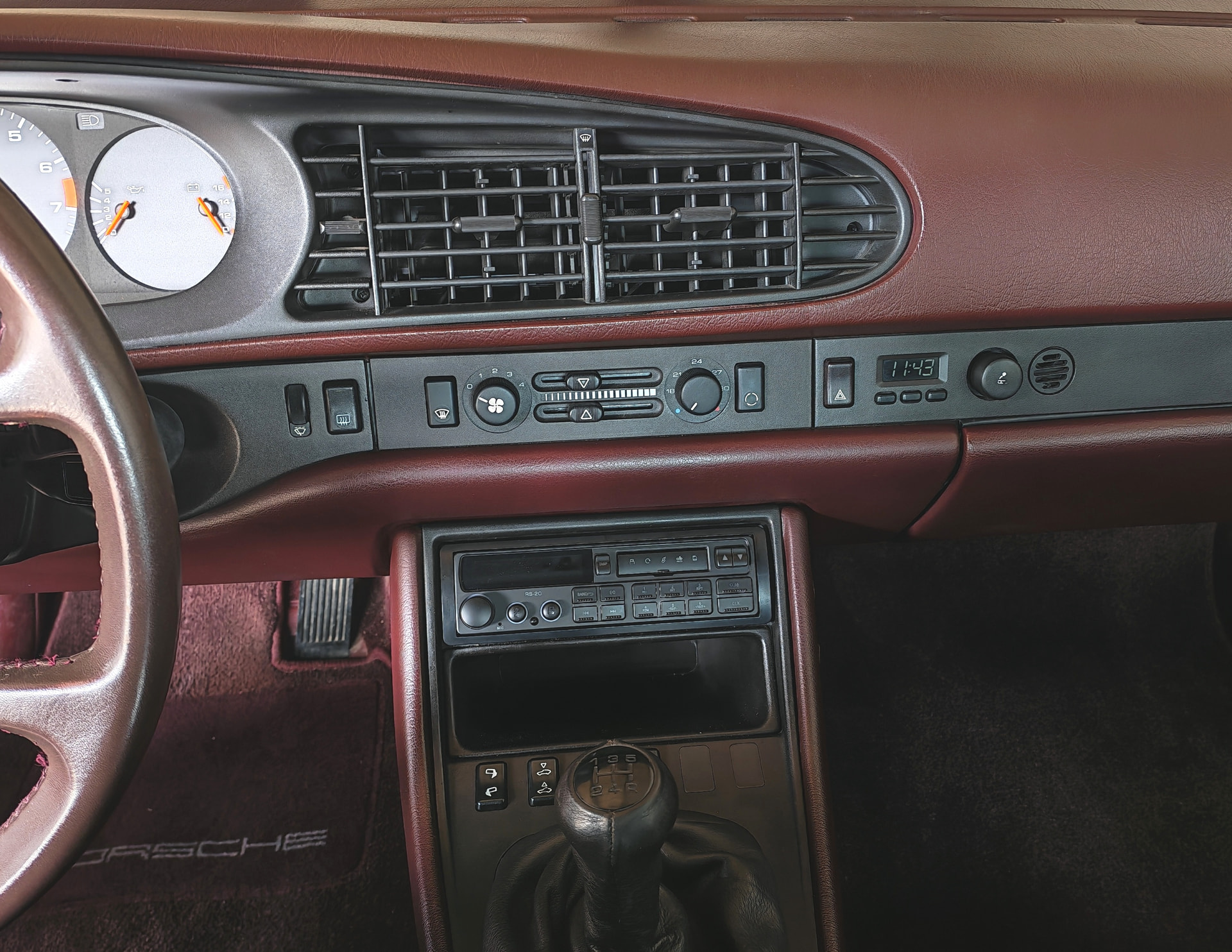

Nisem si mislil, da bo barva pognala največ zanimanja :laughing: moje mnenje glede barve, je lepo izrazil gospod na priloženi sliki. If you know, you know :grinning_face_with_smiling_eyes:

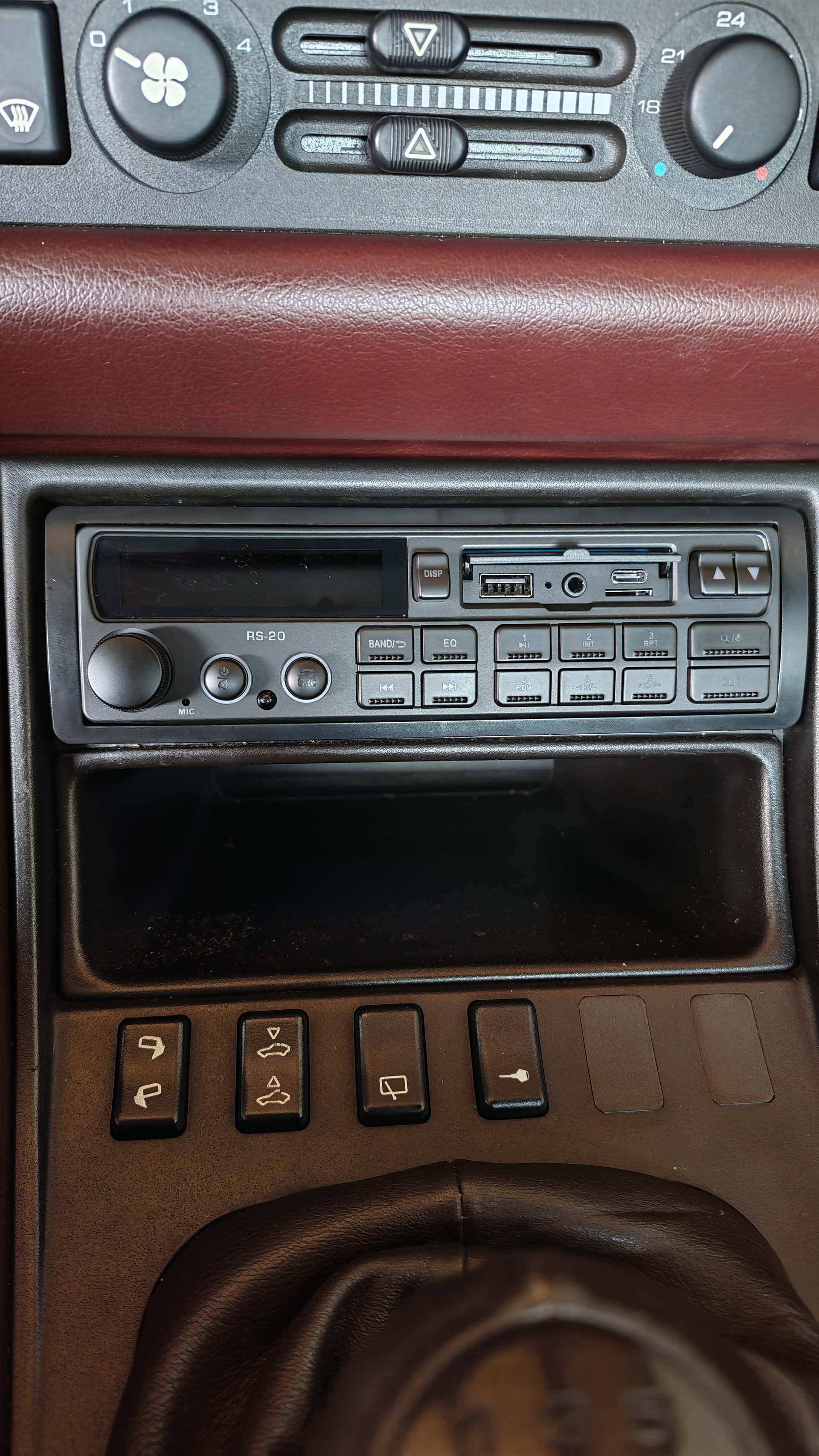

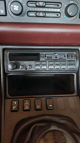

Tudi jaz sem nabavil radio od kitajcev :grin: zagledal sem se v pioneer sxt-c10ps ali pa blaupunkt frankfurt RCM 82, ampak ne dam 500€ za radio, ki ga na koncu niti ne bom vžigal… Da zapolni luknjo in nekako retro izgleda, je ta super.

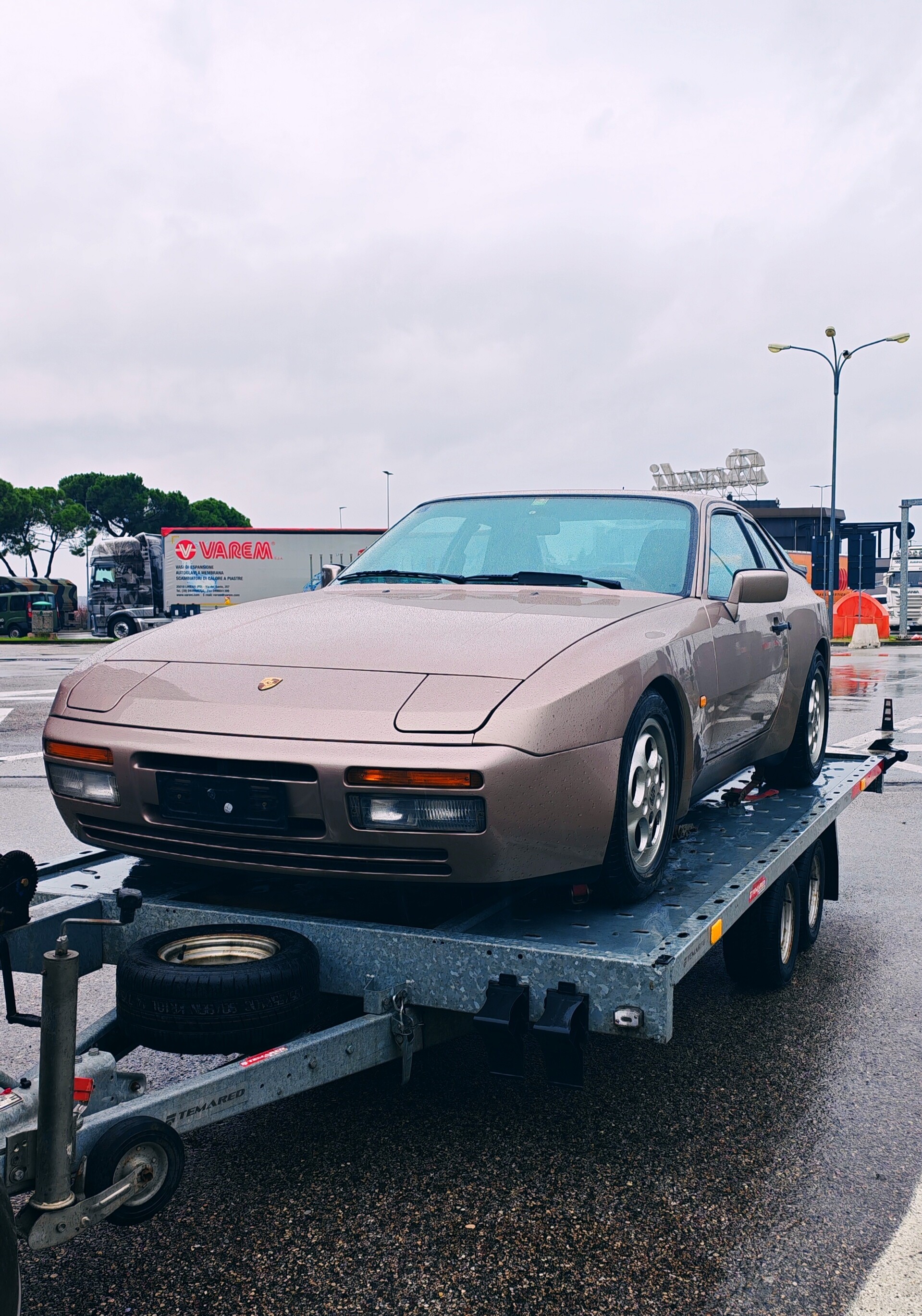

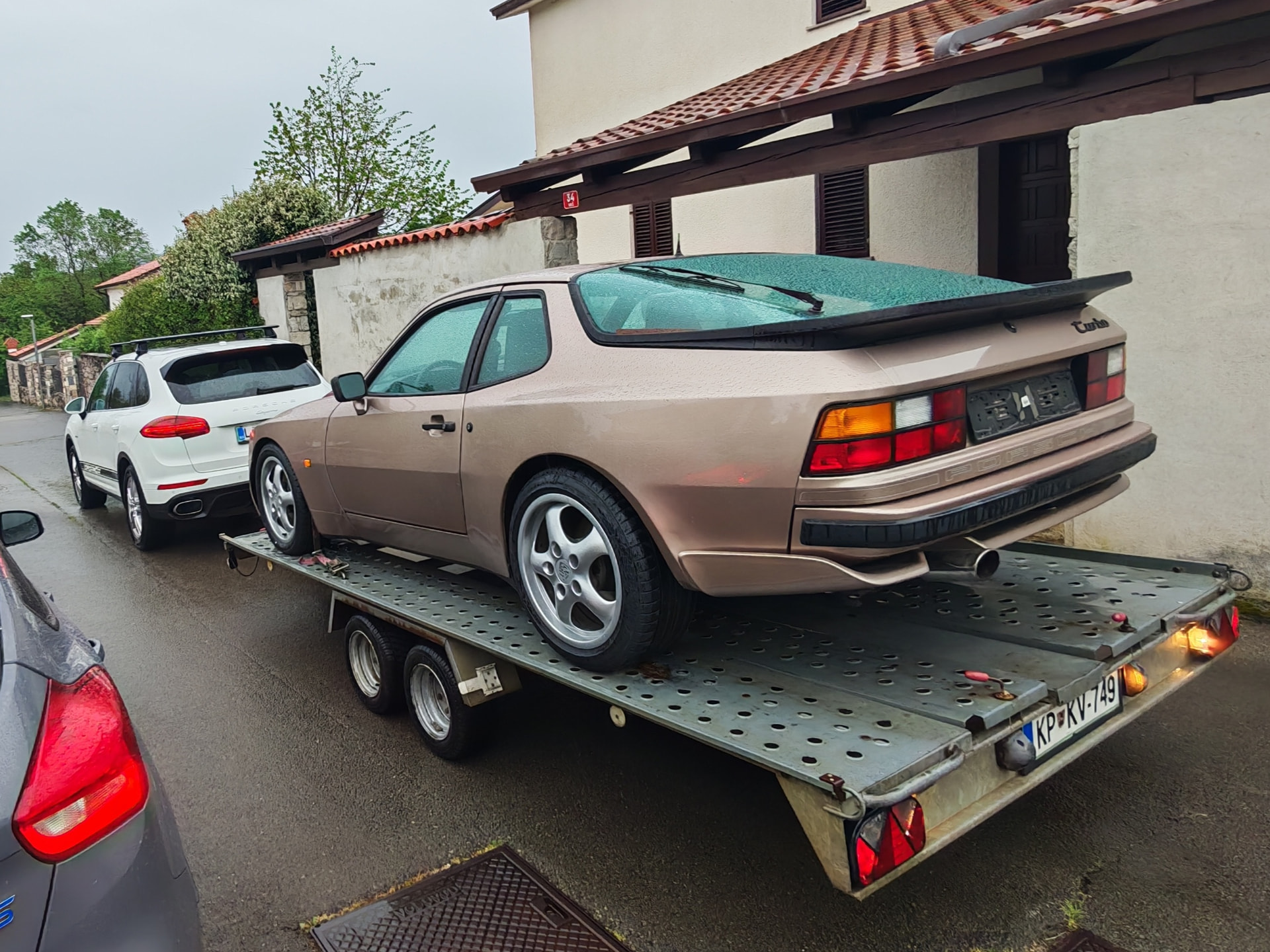

Lih ena slika, ko je šel s prikolico na servis…

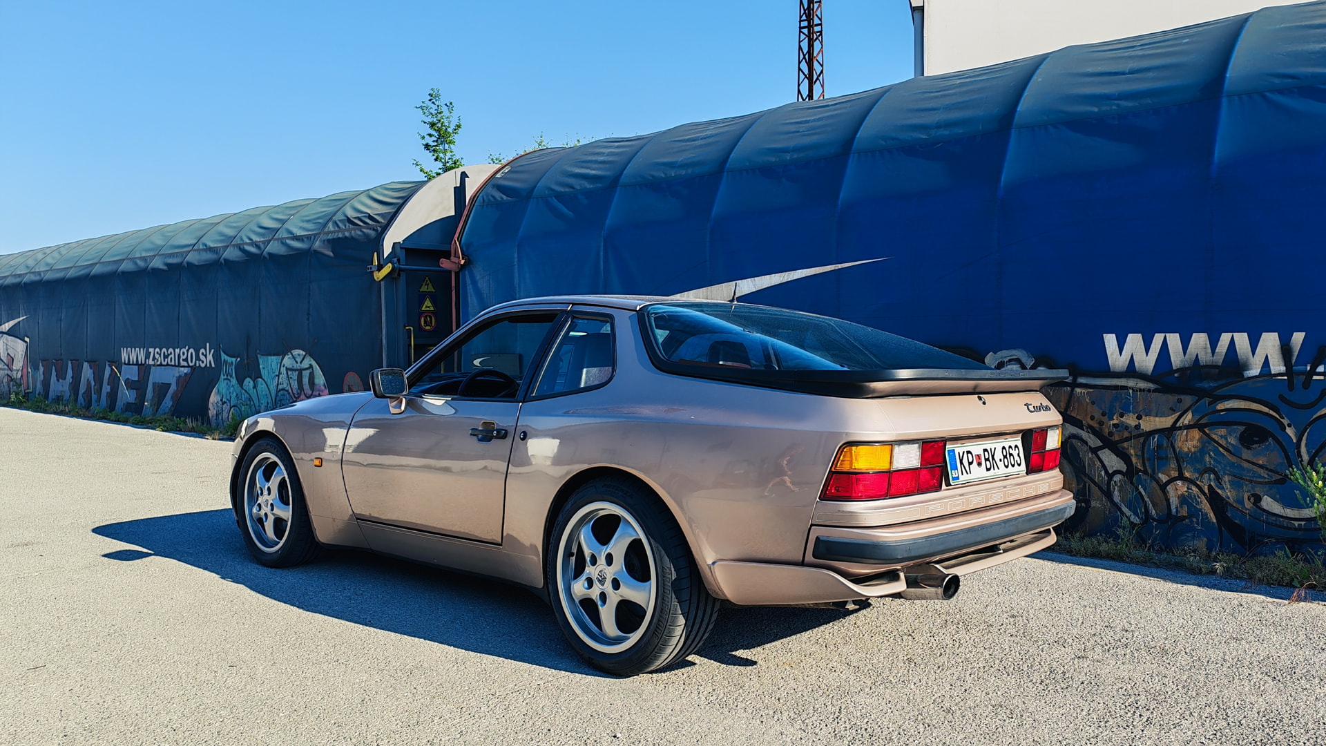

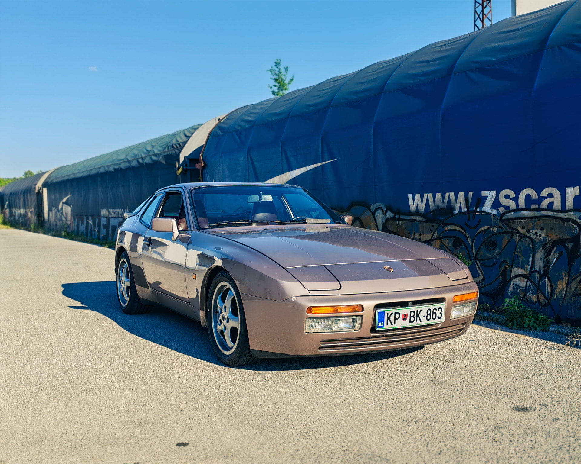

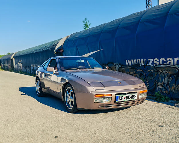

Ventilatorji delajo, avto je registriran. Dobil sem k&n filter zraka. Konkurence ni, original je drag kot hudič, pa sem dal še malo več in vzel k&n pralnega.
Imam še en par stvari za postoriti, ampak nič strašnega. Na to pa grem dalje in začnem s podvozjem, najprej amortizerji in vzmeti :slightly_smiling_face:
Vozi se super, malo mi je majhen sicer, predvsem mi je volan v napoto. Razmišljam da bi vzel 993 RS volan, ampak morm preštudirat kako bi črn volan zgledal v avtu…

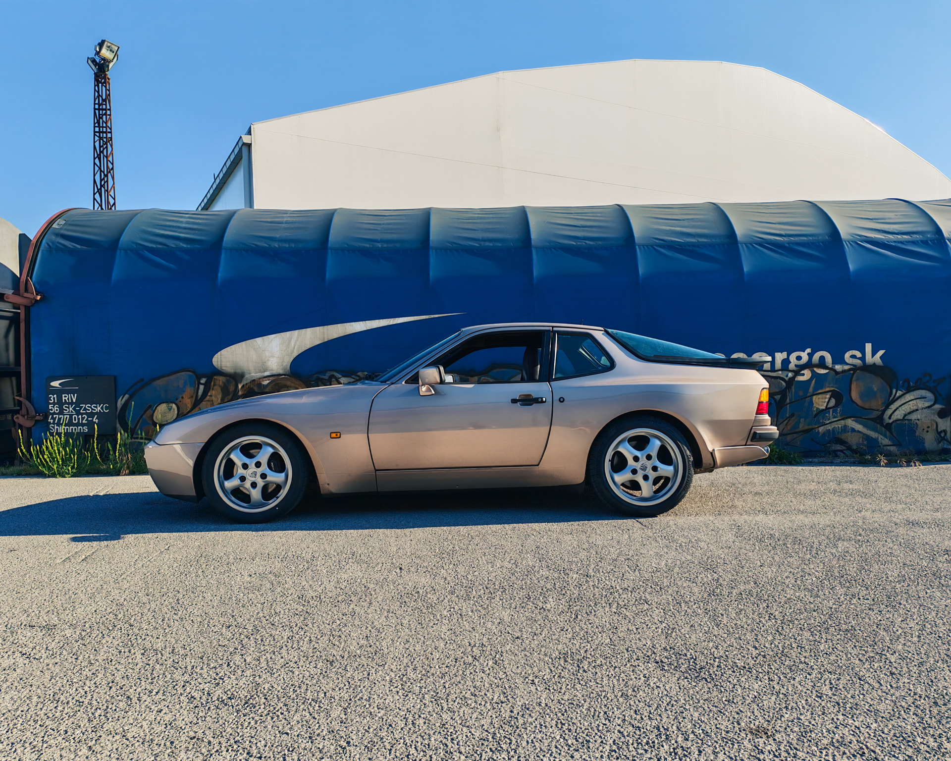

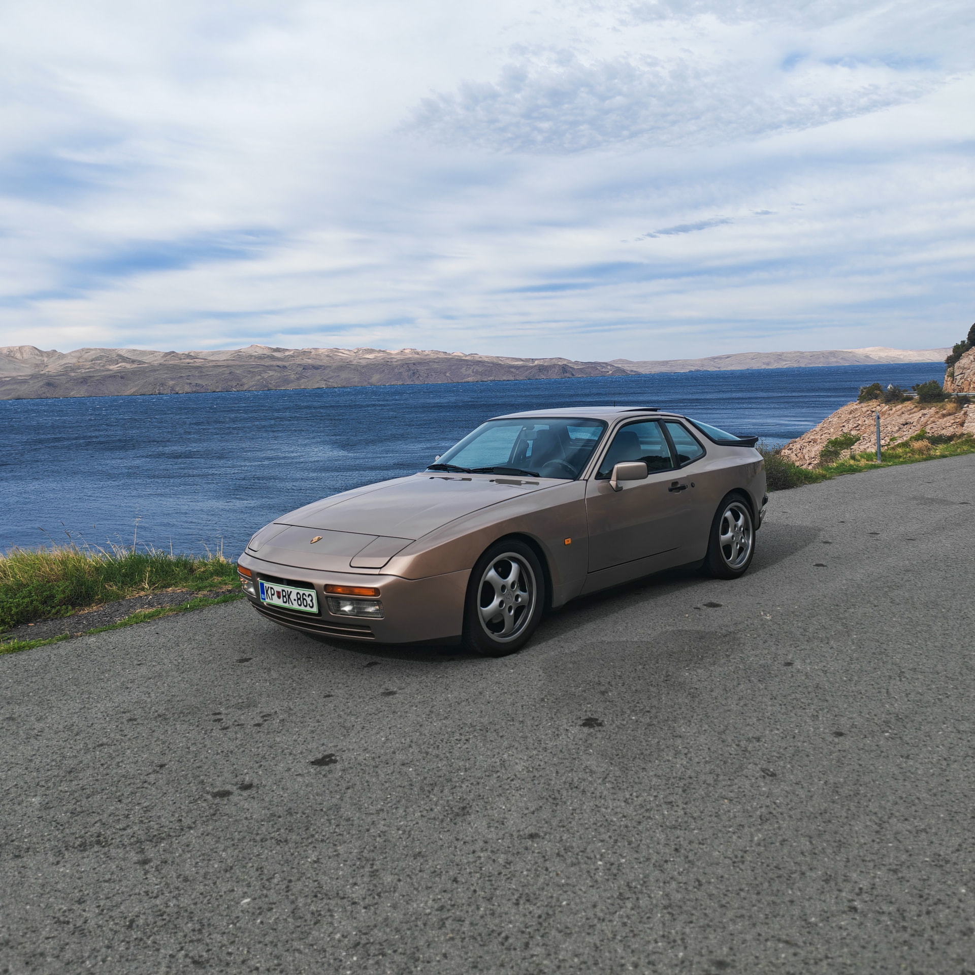

Od maja nisem na avtu naredil nič,razen kilometrov :grin:

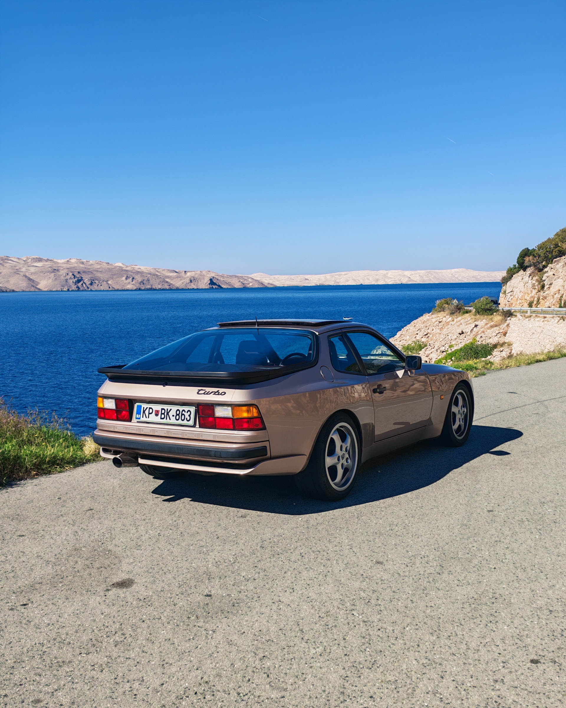

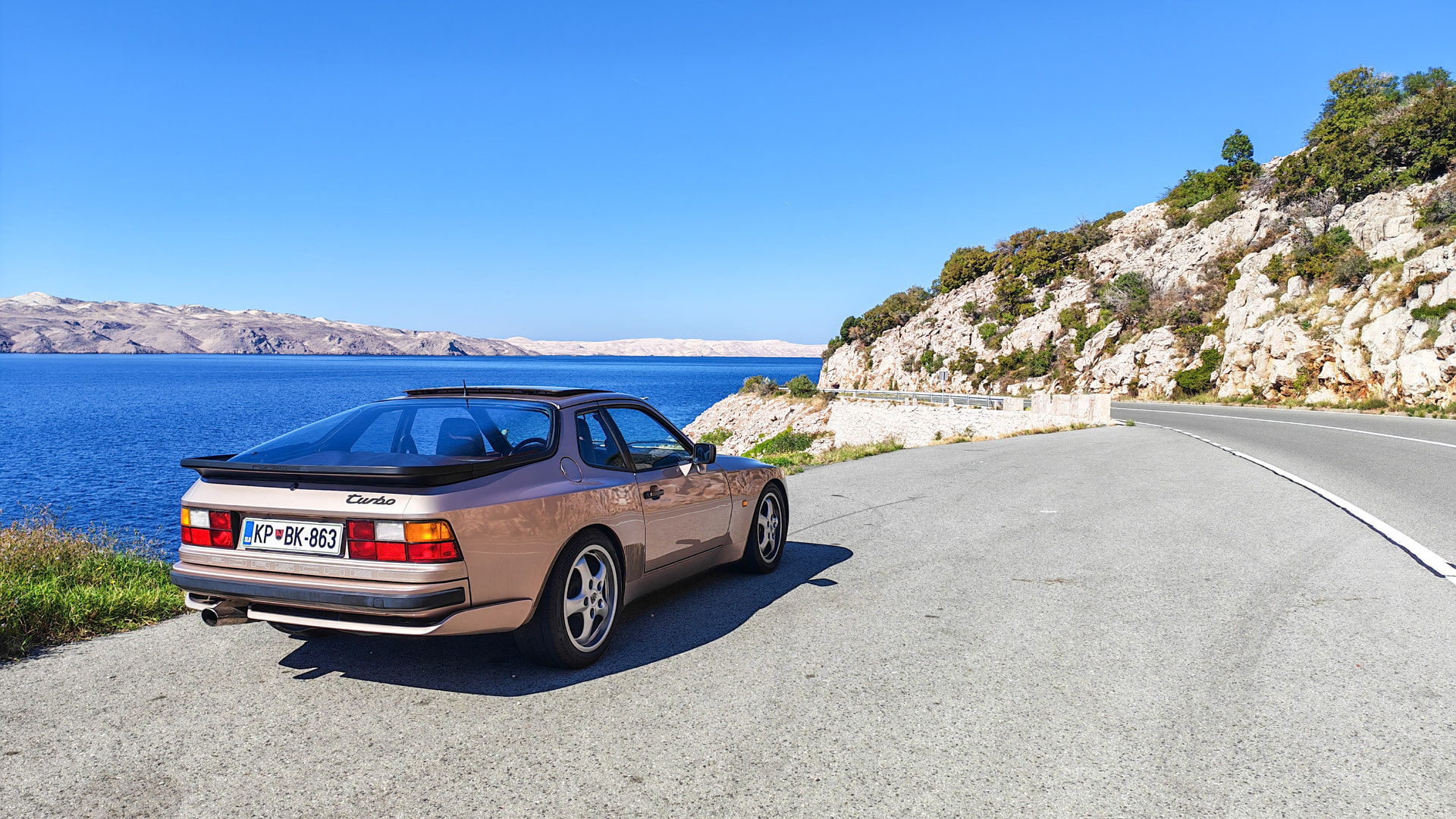

Prejšni teden smo šli s Porschejem po jadranki do Omiša na dopust. 7h vožnje, brez težav in brez boleče riti :slightly_smiling_face: res je udoben avto. Amortizerji definitivno kličejo po novem. Jih imam doma, Koni yellow, bom zamenjal ob prvi priliki. Sprednji zatevajo malo več dela, ker je treba ohišje predelati… Bom dodal slikovno gradivo, ko se lotim :slightly_smiling_face:
