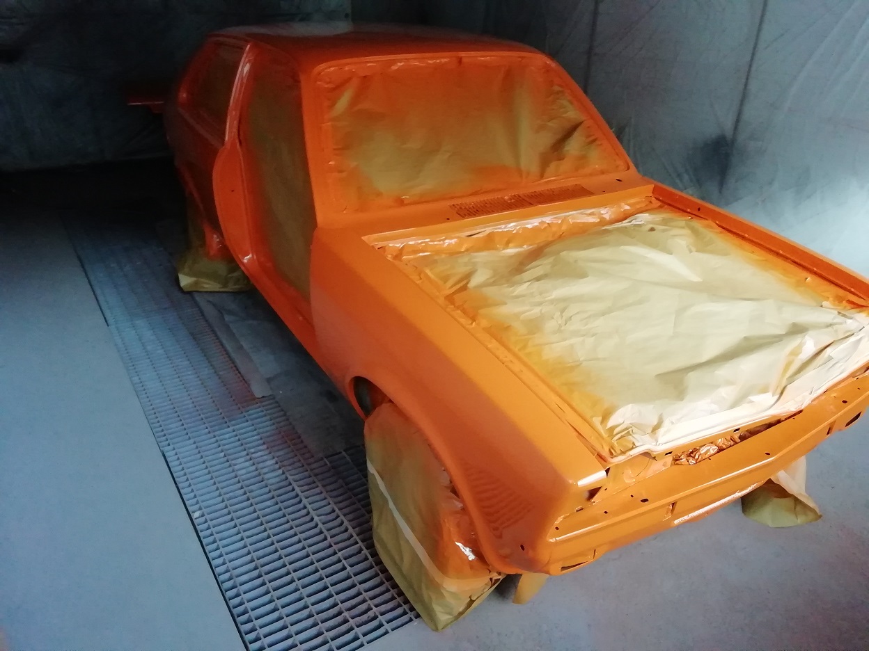

No nic kaj velik novga. Avto je se zmeraj pri licarju, septembra zacetek oktobra se mi je se mudilo sedaj pa naj ga ima on v garazi. Zakaj bi ga pozimi premikal glavno, da do pomladi bo. Notranjost je v grobem pripravljena, odbijaci ter luci tudi tako, da ko bo pobarvano zlozit in vozit. Zanima pa me za koliko cm obicajno znizate kadette (rad bi imel nizko vozilo ter se zmeraj vozno) najraje bi kupil ne pa rezal v kolikor ima kdo kaksno dobro kombinacijo.
Motor. Po vseh raznoraznih idejah bo ostal 1.2 rad bi mu pa povecal konjenico tja do 75+ ali pa se kaj vec tako, da bi postal zivahen malcek. Lahko nudi kdo pomoc pri nakupu ustreznih sestavnih delov oz pomoc pri sestavi motorja?

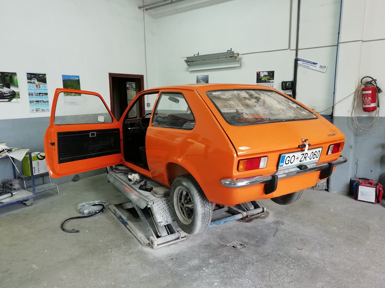

pridni cel dan in zvecir ze imamo nekaj pokazat.

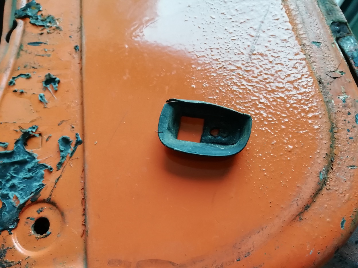

iscem pa gumice okoli stikala na vratih v kolikor bi kdo vedel kaksno alternativo ter zadnjo fiksno desno steklo vkljucno s tesnilom. imam steklo, ki je bilo na pante ter tesnilo za fiksna okna vendar je precej preperelo tako, da v kolikor kdo ima ter je pripravljen prodat kar pogumno na ZS.
Imam levo in desno.

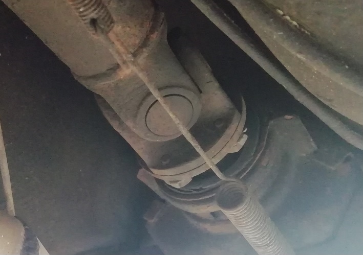

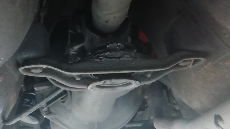

Pogon tudi ima kar nekaj zracnosti posledicno hrupa. Gumi tesnilo nosilca menjalnika je fuc ter vpetje za kardanom proti diferencijalu tudi ima zracnost. Mi lahkokdo pomaga katere dele narocit za sanacijo.

Lep pozdrav
No sedaj upam, da sem pravilno naumil katere dele rabim.
https://www.altopelhilfe.de/product_info.php?info=p4464_transmission-damper-block-ohv.html
https://www.altopelhilfe.de/product_info.php?info=p4834_damper-ring-propeller-shaft-ohv-boosted.html
Ce ima kdo kaksno opombo, pripombo naj kar pove.

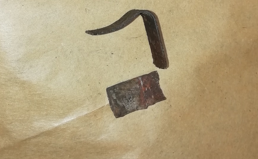

Pozdravljeni pri zamenjavi zadnjih zavornih oblog mi je razpadel nosivcek, ki “drzi” zavorne obloge na mestu. ima kdo idejo kje dobiti novega?
l.p.
Vzamem nazaj, ko sem se enkrat pregledal sem dobil tudi to.
https://www.altopelhilfe.de/product_info.php?info=p2123_mounting-kit-brake-shoes-ohv-rear-slim.html

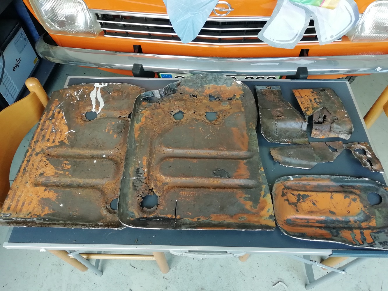

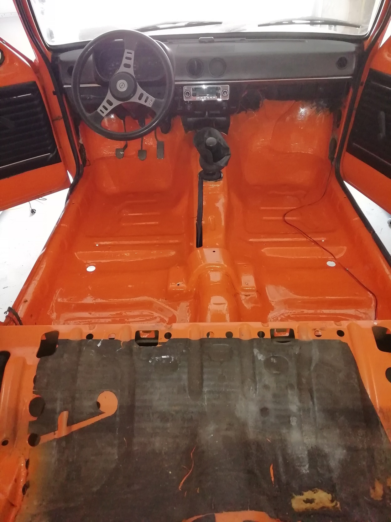

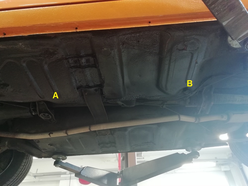

No tudi to zimo sem bil pridem in odstranjeval prelahko plocevino ter jo nadomescal z tezjo :smiley: . Karoserisko je sedaj popravljen bistveno vec kot sem ga mislil popravljati na zacetku. Za naslednjo zimo imam namen se motor ter kompletno obnovo sprednjega ter zadnjega mostu. Sedaj moram pa nujno zamenjat vsaj zglob na desni zgornji roki. Pri nas po trgovinah ne dobim nikjer, je edina moznost tujina?
