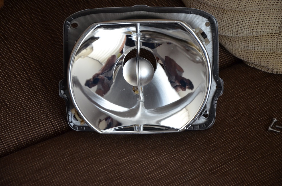

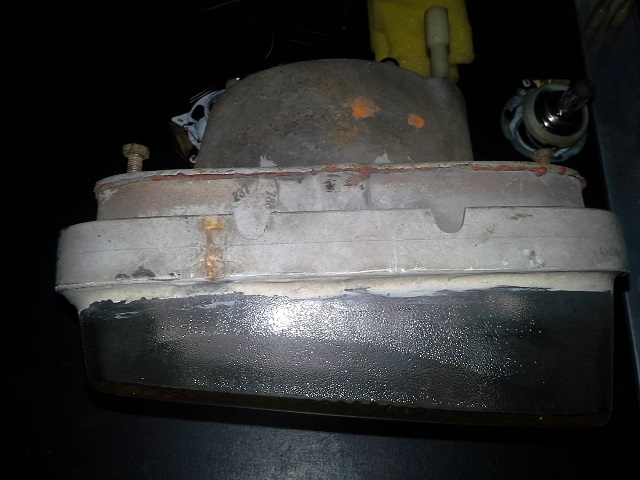

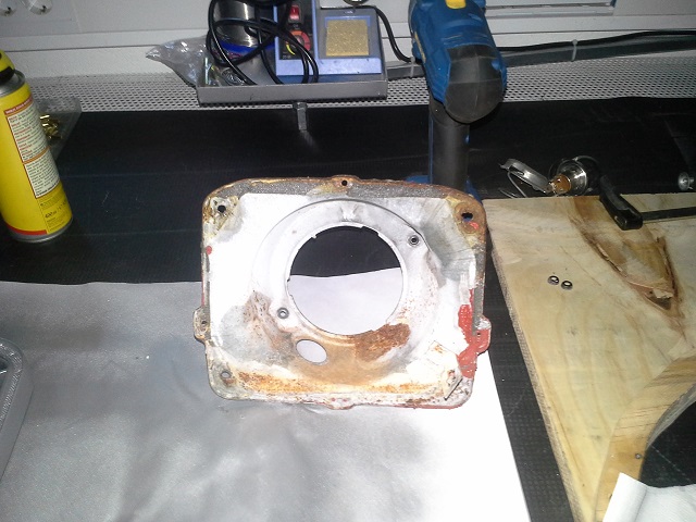

No po nekaj dneh lezanja v postelji zaradi prehlada sem ze v tej fazi, da ravno lezati cel dan pa ne morem vec. Zato sem se danes na kavcu lotil sestavljanja luci sprednjih luci. V zacetku so bile take.

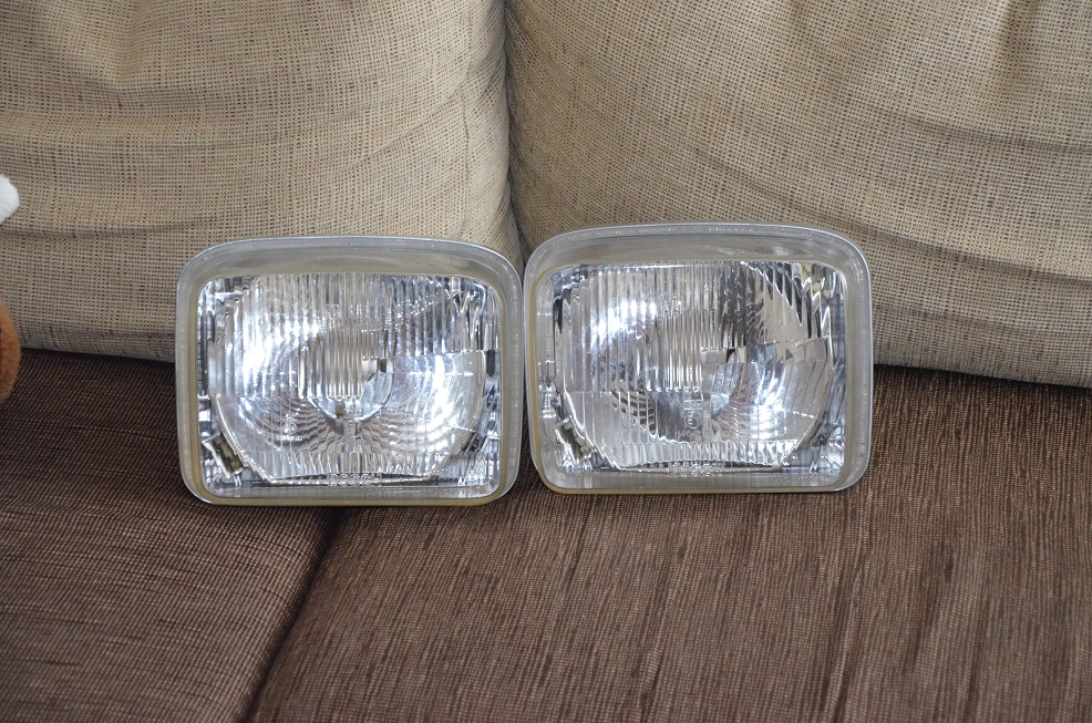

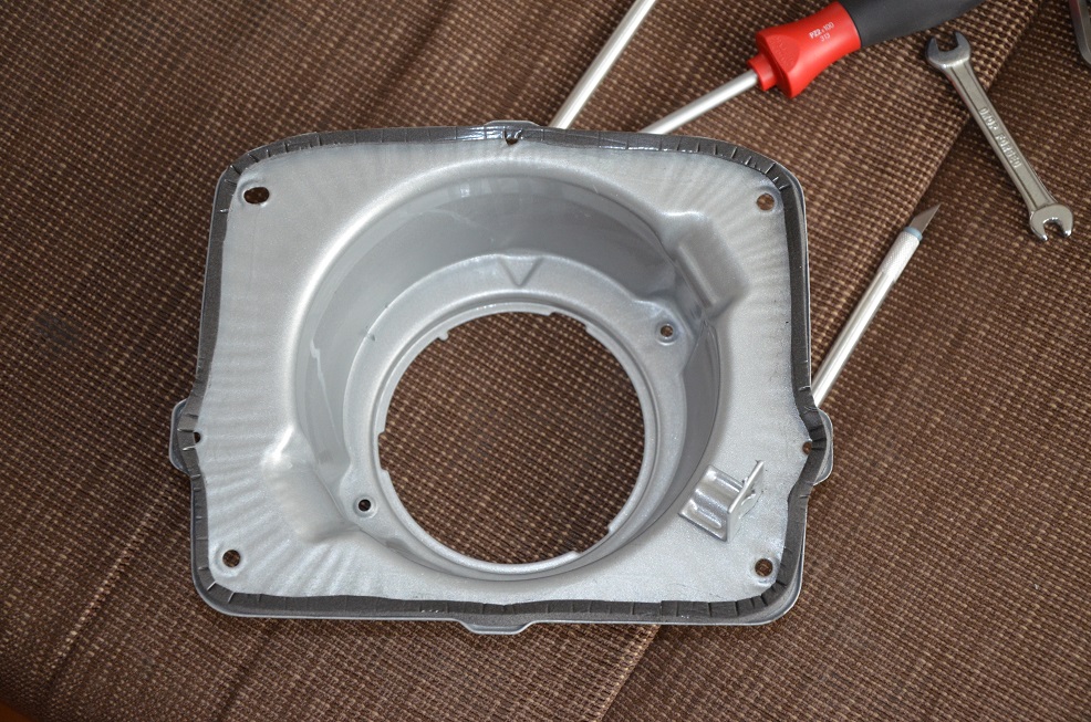

Plocevine sem dal prasno pobarvat, parabule sem iz treh kompletov izbral najboljsi dve in sta res kot novi. Stekla ocistil tesnila “izdelal”. Ne vem ali je zgolj naklucje ampak pri vseh luceh, ki so imele notri H4 zarnice je bila parabula zanic pri R4 pa v bistveno boljsem stanju. Za test sem si narocil led zarnice z pribljizno isto barvo svetlobe pa bomo videli kako bo izpadlo.
Toliko, da ne bo ravno tako zatisje na forumu. :slight_smile:
Dobr zgledajo luci! Se bols k bodo vgrajene :smiley:

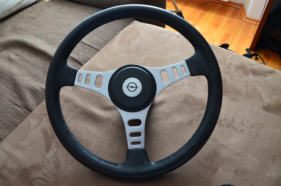

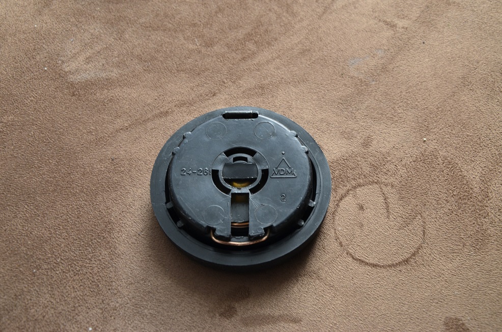

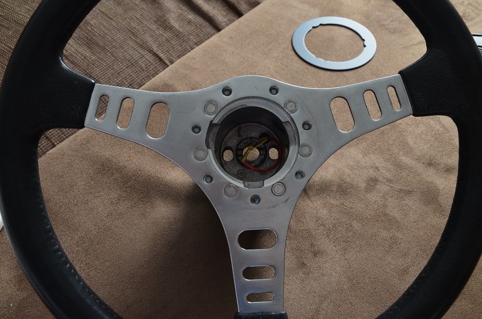

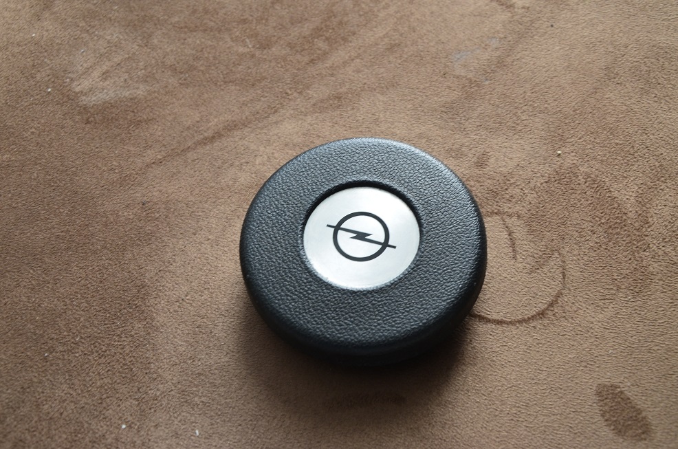

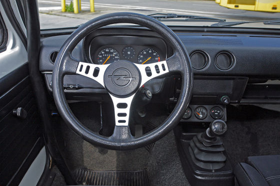

No po skoraj treh tednih se je moj prehlad kot kaze le poslovil in bom zopet pricel z delom na Kadettu. Ze pred leti sem po naklucju prisel do kadett “gte” volana in hrcek kot sem sem ga pospravil. Je pa tezava, volan nima gumba za hupo. Ali je mogoce kombinirati d gumbom katerega drugega opla???
Lep pozdrav
Lahko kombiniras z originalnim gumbom dvokrakega volana. Ne bo tako lepo kot originalni trokraki, ker se vidi bere/vijake, lahko pa narediš še eno puso ali nekaj podobnega, da zakrijes to. Bom probal kakšno fotko izbrskat ko sem imel tako.

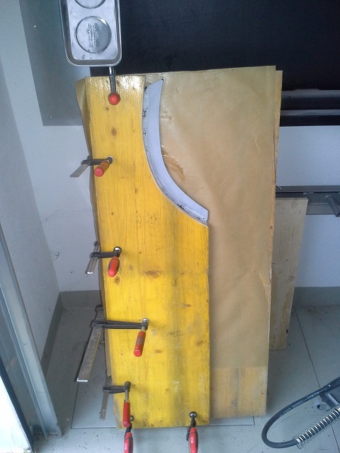

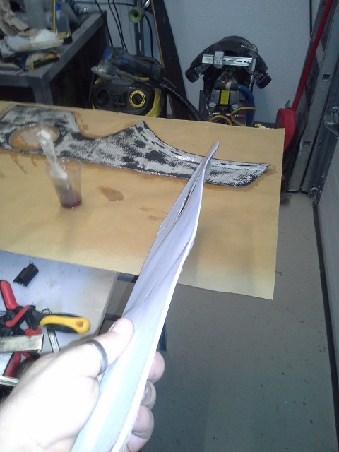

No nic se ne pociva in ce bo vse prav gre jutri na barvanje. Varjenja je konec, temeljne tudi, tako, da ce bo vse prav gre na barvanje. Sedaj pa notranjost, zdrobljene stranice pri zadnjih sedezih sem obnovil ostale so mi se stranice v pritljazniku. Montaza zvocnikov ter “vlaga” je pripomogla, da so se zelo deformirale. Razmisljal sem kako to resiti in pomislil na star pregovor “klin se s klinom zbiva” in tako stranice dobro namocil v vodi, uravnal med dvemi deskami ter nato posusene ojacal s poliester vlakni.

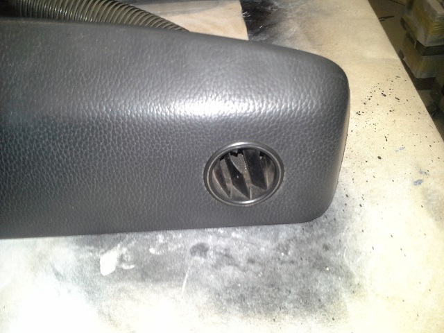

Sedaj pa s cim pobarvat, da bi dobil cim bolj originalni efekt? Strukturni spreji so za moj obcutek prefini kaj uporabiti?
L4Uk0 je svoje panele na kadettu prestrihal z body sprejem (ne strukturnim ampak prav body) ter nato postrihal s crno. Men se je zdelo super!
Upam da bo vse prav in da bo jutri na barvanju avto :sunglasses:
dobi se bumper barva v kilski piksni ki je zelo gosta in se jo šprica z pištolo ..se pa grobost fino koregira z redčenjem ..pač je treba malo preizkusov ampak je spekter grobosti zelo širok. Pol pa čez pač z neko barvo ..najbolj je kakšen 2K polmat ,mogoče tudi poliuretan

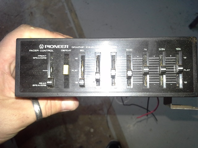

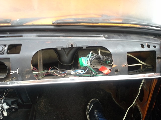

Kdo bi si mislil, da ima kadett pod armaturno plosco toliko elektronike. :slight_smile:

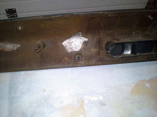

Avto je sel od hise zato se ukvarjam z notranjostjo. Na armaturki sem razpoke zalil s poliestrom del notranjosti pa poizkusno nabizgal z bodyjem. Sedaj cakam na kit za popravilo armature pa, da vidimo kako v resnici izgleda. Potrebujem pa v kolikor po normali ceni komu ostaja naslednje zadeve.
Zlomljena resetka.
Manjkajoci fiksirni element.

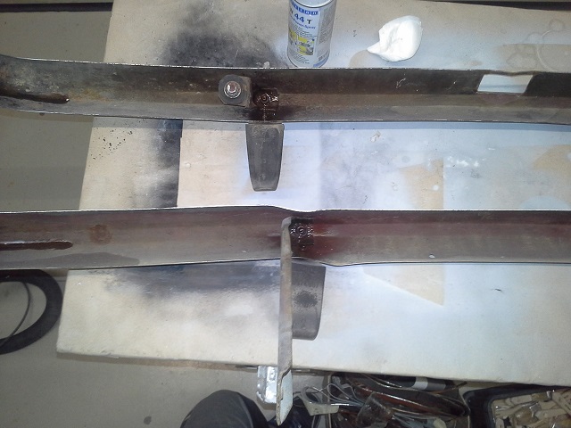

Sedaj pa se tisto kar mi ze od samega zacetka slabi. Odbijaci kar se tice kroma niso tako slabi, vendar je sprednji zelo zvit. Ima kdo idejo kako ravnati brez, da bi krom mocno “poskodoval”.
l.p.
Jst sem en komplet zravnal z kombinirkami podloženimi z gumo od zračnice in potem še z rokami, na kromu se ni poznalo nič. Ti odbijači so mehki ko alufolija za ravnat…
