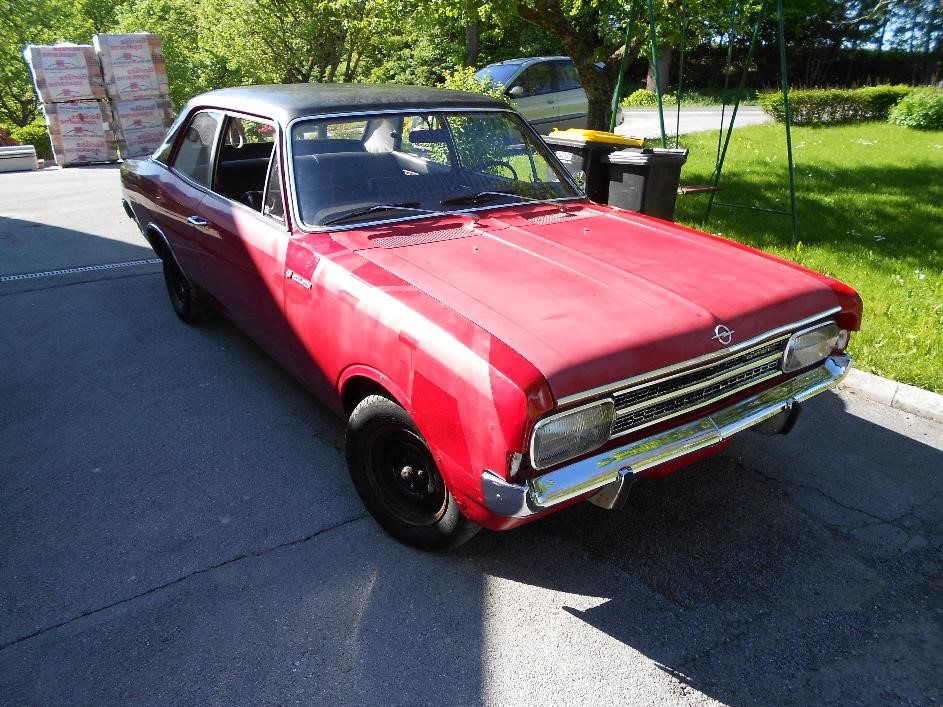

Naj vam predstavim svojo pridobitev davnega leta 2013 (januar se mi zdi). Že kot najstnik sem po prevečkat ogledanem filmu Gone in 60 seconds (2000) se odločil da hočem ameriški avto ker pa denarno stanje najstnika ni omogočalo nakupa američana je naslednja najbolša stvar bila evropejski lookalike. Kadett se mi zdel malo premajhen in se mi ni tako dopadel… enter Opel Rekord C.
Za pičlih 450eur sem se na vrat na nos zapičil v oglas ki je priromal na avtonet.

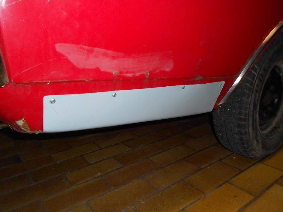

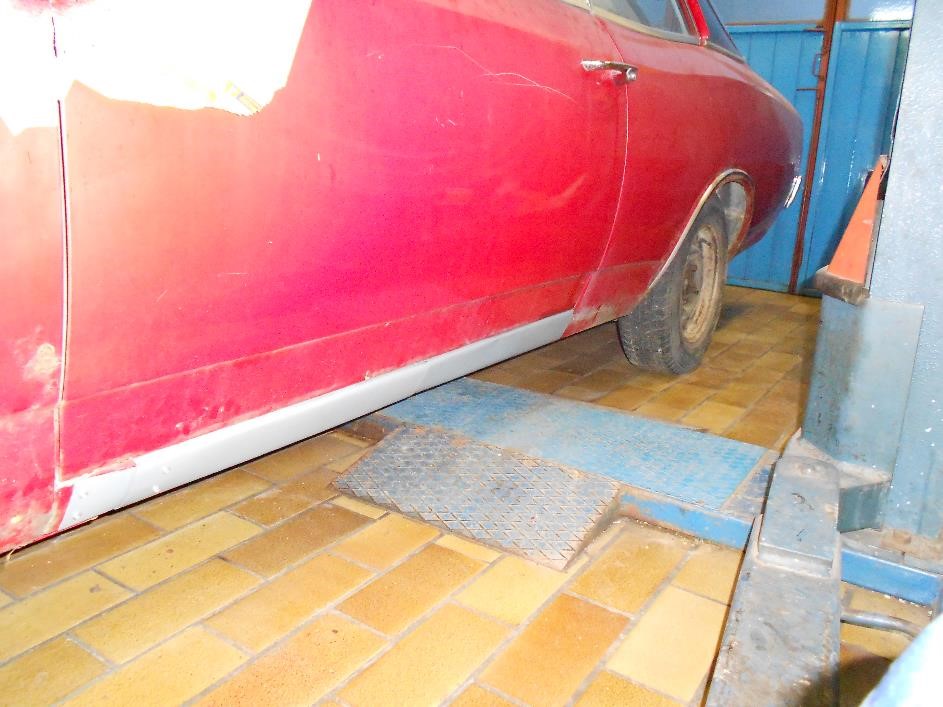

Avto je bil flikano popravljen na prvi sliki 5 let pred mojim nakupom od nevemkaterega mojstra (flike našvasane direkt na rjavino) kmalu za tem ga je gospod garažiral dobesedno na sredini polja u Slovenj Gradcu ga pokril s ceneno prevleko in ga ravno tam pustil samevati.
Avto v času nakupa ni bil v dobrem stanju luknje skozi pod, okna puščajo, gretje pušča, dobesedno si lahko s prstom predrl skozi prag, z nogo si lahko stopil v prtljažnik,… the list goes on. :crazy:
Zaradi tega smo ga malo mcgyver style poflikali kos pleha tukaj kos pleha tam da nebo sneg metalo notri.

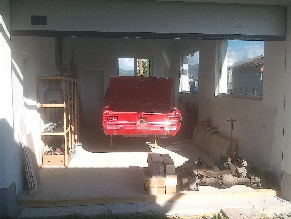

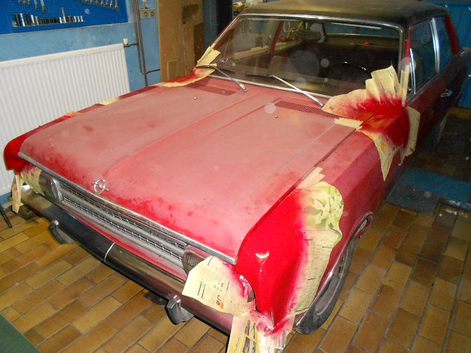

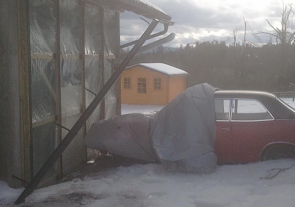

Ker vsaka krava rabi štalco rabi avto garažco, zato smo naslednje leto posvetili gradnji garaže za obnavlanje tega kupa rjavine, v tem času se je rekord sončil na asfaltnih ravninah primorsko-notranjske regije.
Avto je seveda bil občasno vožen po barjači da niso zakrknile zavore ker smo bobne dol masirali z macolo vendar pa nikakor ni bil v stanju za registriranje.

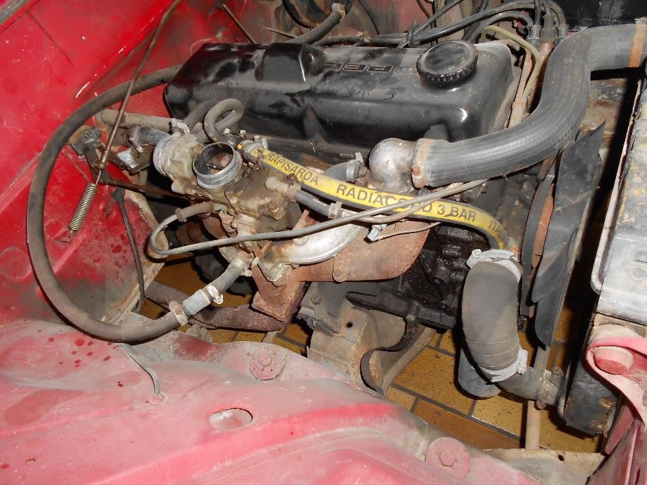

Poletje 2014 sije sonce gremo malo upalit to zver, obrnem ključ obrate nažge do poda obrnem ključ nazaj. Storilec je bil razpaden gumi element na rjastih ročkah za pedalo plina, ker tukaj mcgyver fix ni bil mogoč se mi je malo snelo in sem isti dan vrgel motor iz avta in pahnil školjko v dokončano garažo.

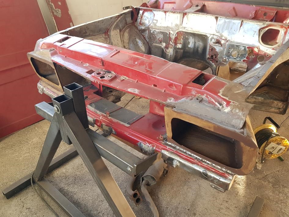

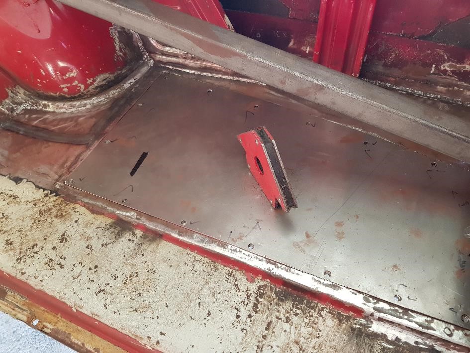

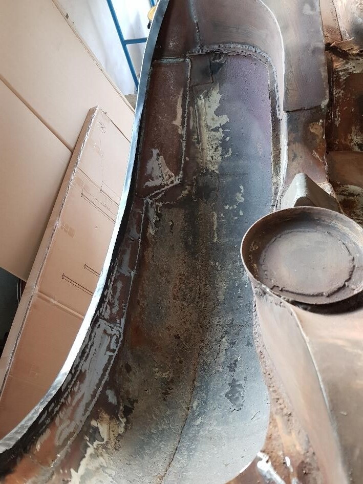

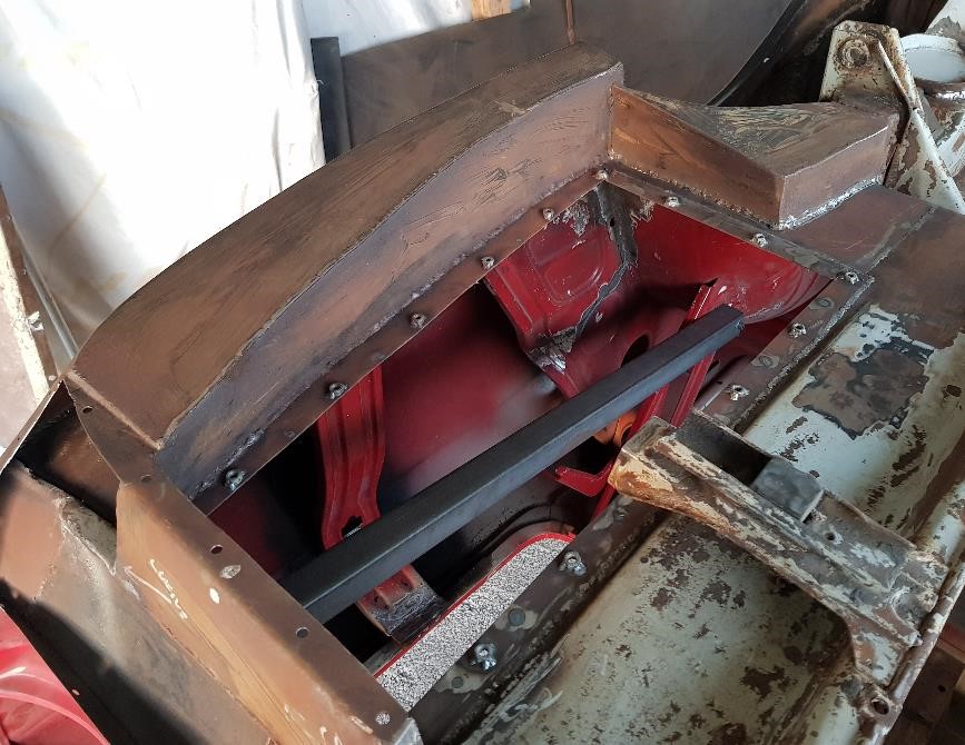

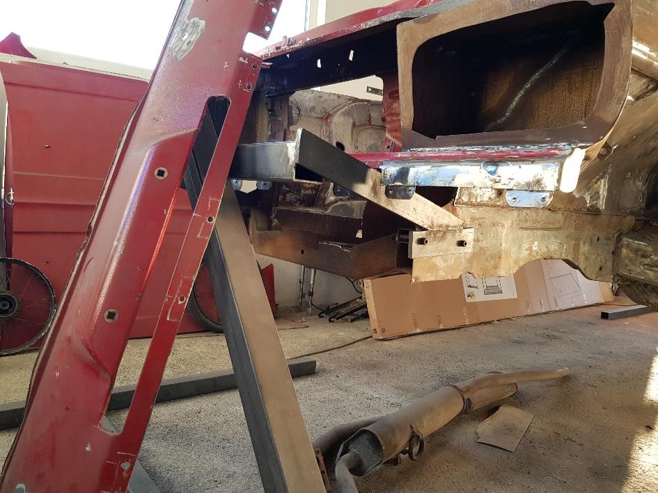

Opremjen z macolo, flekso, švas aparatom in veliko volje sem se spravil k obnovi avta kot prvorazredi novinec z razmišlanjem reži, švasi in mlati dokler ni približno podobno originali.
Za revnega študenta ki je hotel kleparsko obnoviti avto so prišle v upoštev 2 opciji. Opcija A kupovanje original karoserijskih delov iz nemčije (po spominu so bili v tistih časih dragi ko žefran) ali pa opcija B kupiti železno plato 1,2mm x 2,5m x 1,5m jo zrezati in zmlatiti v obliko. Odločil sem se seveda za opcijo B. To me je vseskupaj stalo proti koncu ponovnega dela ker preprosto nisem moral gledati svoje šlamparije a več o tem na slikah ki bodo prišle.
Prepisujem iz osebnega “dnevnika” narejenega za opisovanje obnove avta zapisi skrajšani da nebo postal kle en roman:
30.07.2014

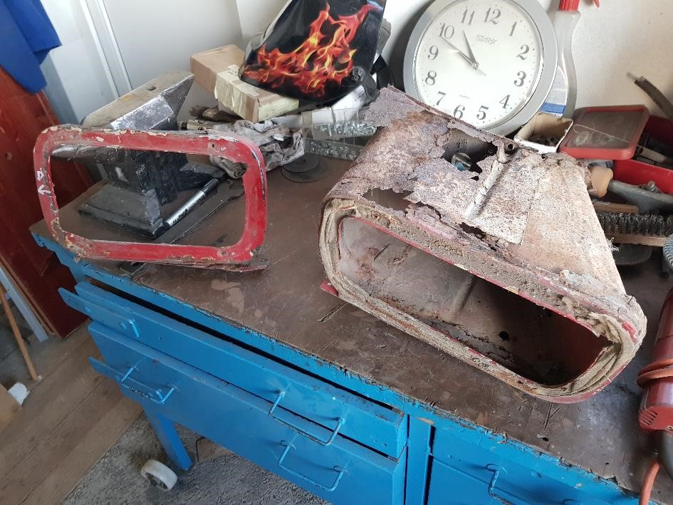

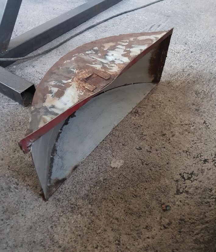

Po podrobnejšem pregledu opazil da nekaterih del preprosto ne bom mogel kopirati. Zaradi tega sem celo naročil nekaj delov iz nemčije robovi kolotekov, razne tesnila za šipe, gumi elementov, šipce za luči zadaj, nove zavore use kar je bilo fuč in sm dokaj cenovno si upal privoščiti.
27.12.2015
Avto kmalu pripravljen za peskanje (HAHAHAHAH MONA :smiley: ) manjka še dokočat zadnji odbijač (sem ga komaj končal letos zaje*** 3x) in par podrobnosi.

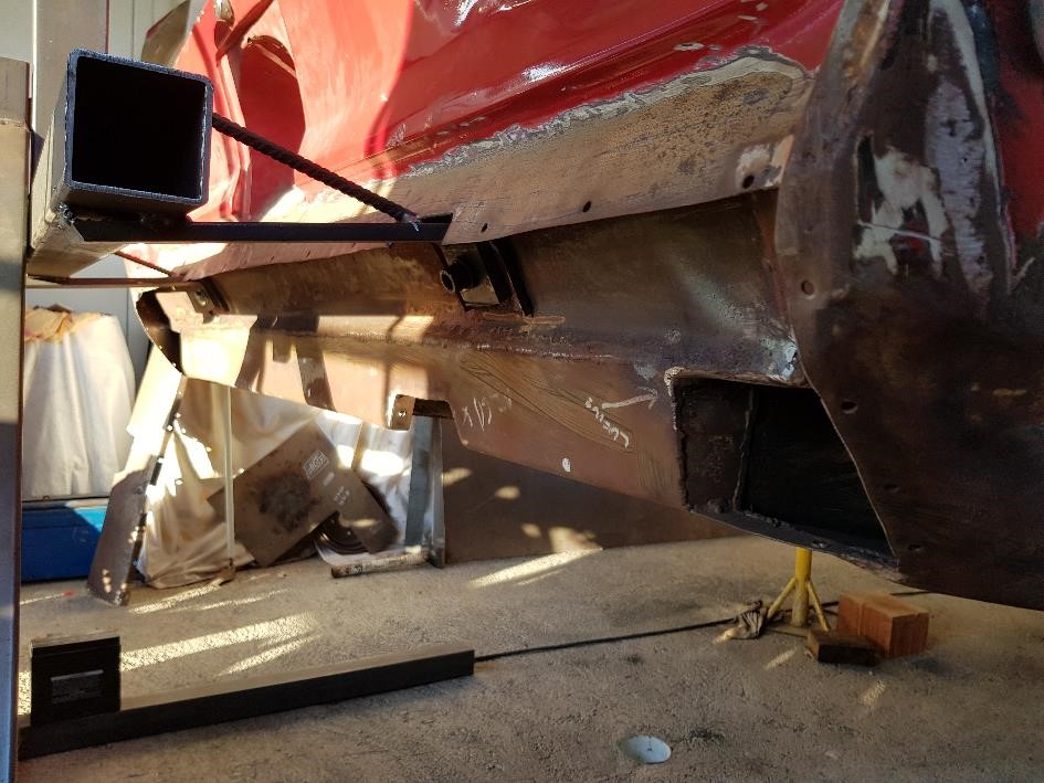

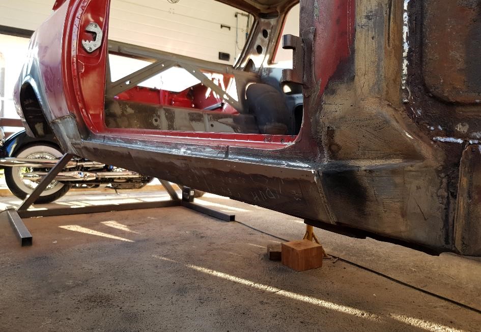

Ekrat kle umes smo naredili ražnič za avto in ga nataknili kot prašiča do tokrat sem ga nekako vzdigoval z dvigalom motorja ga zvezal z zajalami na trame use skupaj sketchy sh** od zdaj naprej švasi lepši, hrbet manjkrat zlomljen.

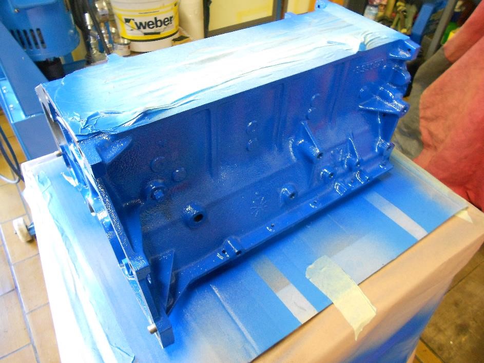

Še zmeri isto stanje (kleparija), razkopal sem motor na prafaktorje noben bog ga ne bo upal zložiti nazaj. Blok motorja sem prebarval, izdelali smo peskalnico za manjše dele.

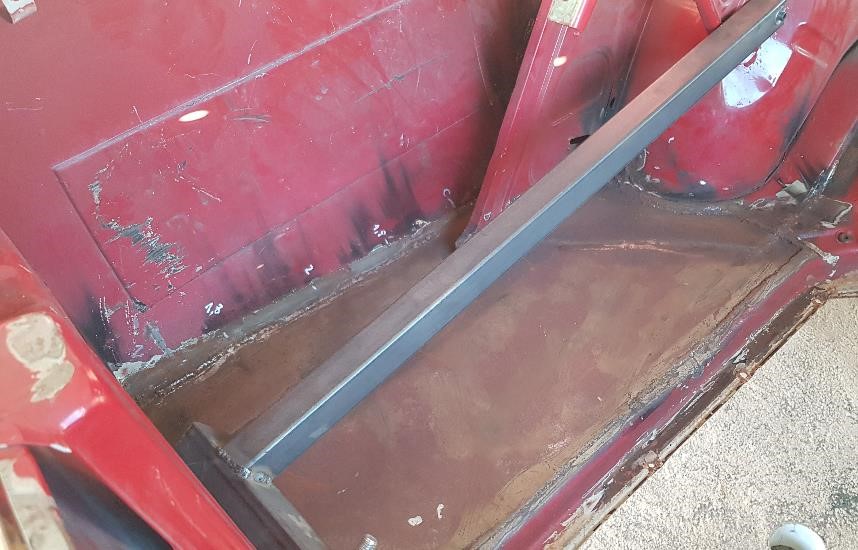

3 leta od zadnjega vnosa v dnevnik :open_mouth: spet dobil voljo do dela. 6 let po začeku končno zmlatil ven zatič od vrat težek dostop moral sem zrezat del vrat in povil 5 izbijačev 2 od teh sta bila od Tine46 hvala Tine ti vrnem ob priliki nazaj “naravnane”.
Ves ta čas sem si zbiral usluge od dveh prijateljev ker sem popravljal nihove corvette, usluge posta povrnila v obliki brušenja karoserije.
28.02.2021 - trenutno stanje

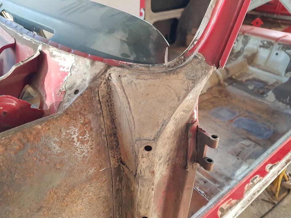

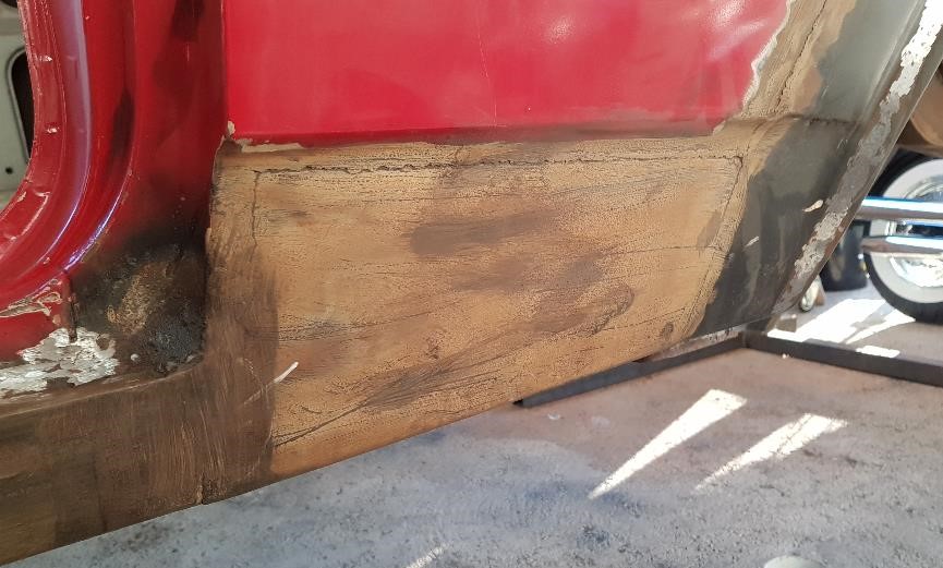

V zadnjih parih mesecih solidno kleparsko napredovanje pregled useh švasov, veliko popravkov, brušenje, švasanje samo z več izkušnje švas life. :broken:
Zdaj ko gledam na ta kup rjavečega pleha in švas žice in primerjam z nekaterimi obnovami tukaj na oldschool bi svoje delo ocenil z 2 - Amaturska šlamparija a je kar je, na koncu dneva sem spravil en kup dreka v neko solidno stanje upam samo da bo peskanje, klepar in (v manjših količinah) kit spravil avto v neko normalno stanje.
Morda se boste spraševali zakaj nisem nikoli poflikanih delov pobarval z osnovno barvo ? Odgovor je seveda moja fantazija da bom obnovo končal v 1 letu. Vseskupaj sem premazoval z antikorozinom ker zakaj bi kupoval barvo in jo peskal dol.

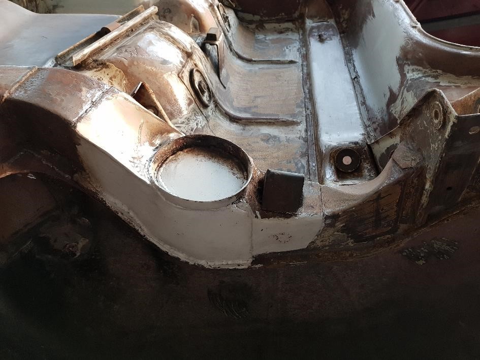

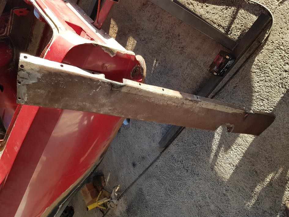

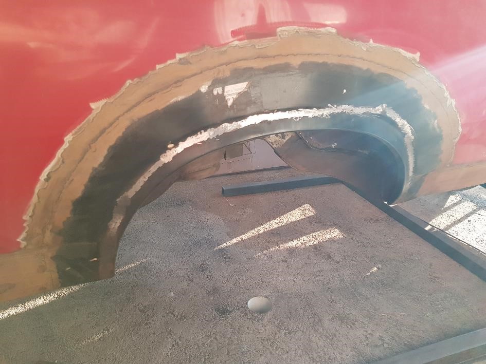

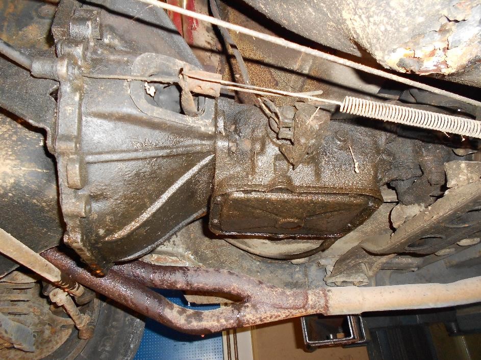

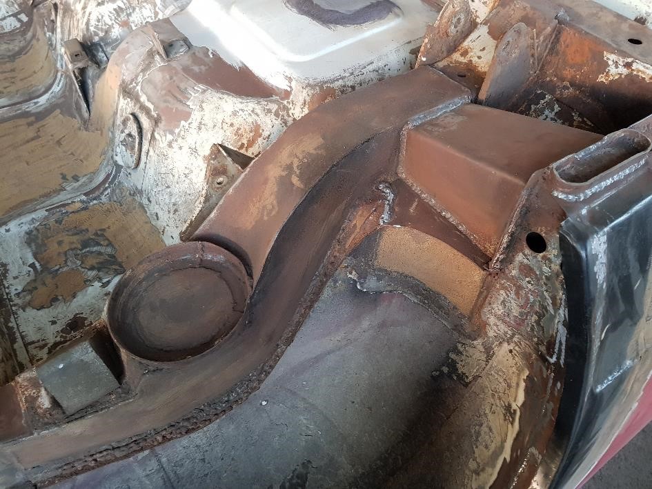

Toliko glede mojih zapiskov, pravijo da slike povedo več kot 1000 besed zato jih bom ene par nalimal, to je prav obrnjen avto bom jutri ga šel obrnit na streho pa še ene par slik narest.
Še mal več slikc
Jutri morda še kaj več slikc z spodnje strani.

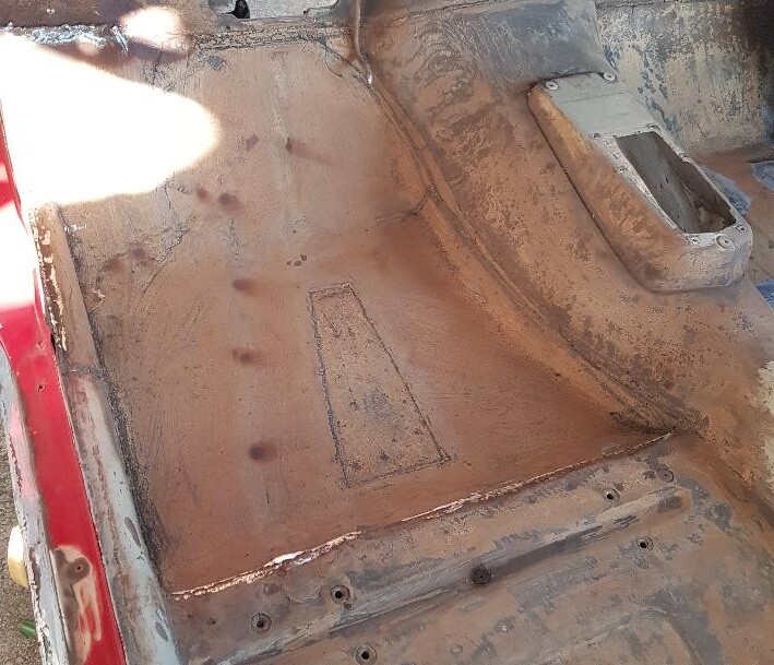

Glede tega “pokrova”, ki ga omenjaš mi ni povsem jasno in me firbec…to je namesto spodnjega roba/dna prtljažnika? In se odstrani? Kaj pa je namen tega?
Če prav razumem, misli tisto vdolbino za rezervno gumo. Pač, ni delal tiste vdolbine, zato je naredil tako, da se lahko “enostavno” zamenja ravno ploščo s tisto vdolbino.
Sicer pa, za učenje bi sicer bil bolj primeren kak drug avto, ampak je običajno tako, da pač delamo s tistim, kar imamo. Tudi jaz sem se učil na Kadettu C. :smiley:
Ista stvar o kateri govori killer_beast v prtljažniku imaš vdolbino za rezevno gumo ker je postavljena navpično. Spodnji del gume se usede v to vdolbino tako nekako zgleda stvar …

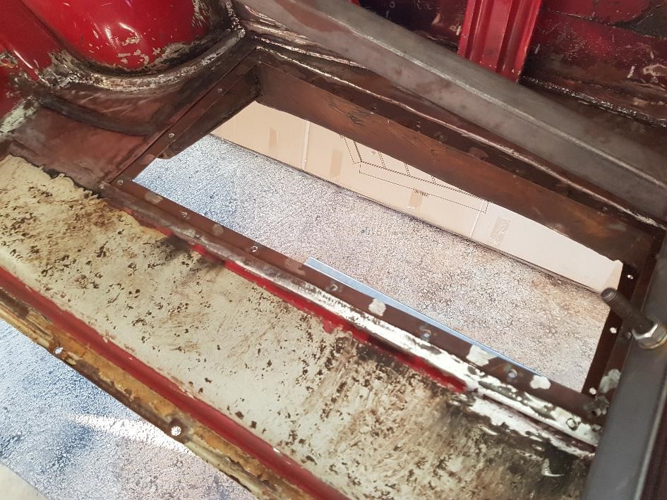

Še zadnjih par slick kupa rjavine s spodnje strani.

Also, jaz sem tudi odrezal tisto grdo muldo za rezervno kolo, naredil raven poden in dal not od golfa tamalo rezervo - lepše izgleda odzunaj, pa več prostora je v prtljažniku.

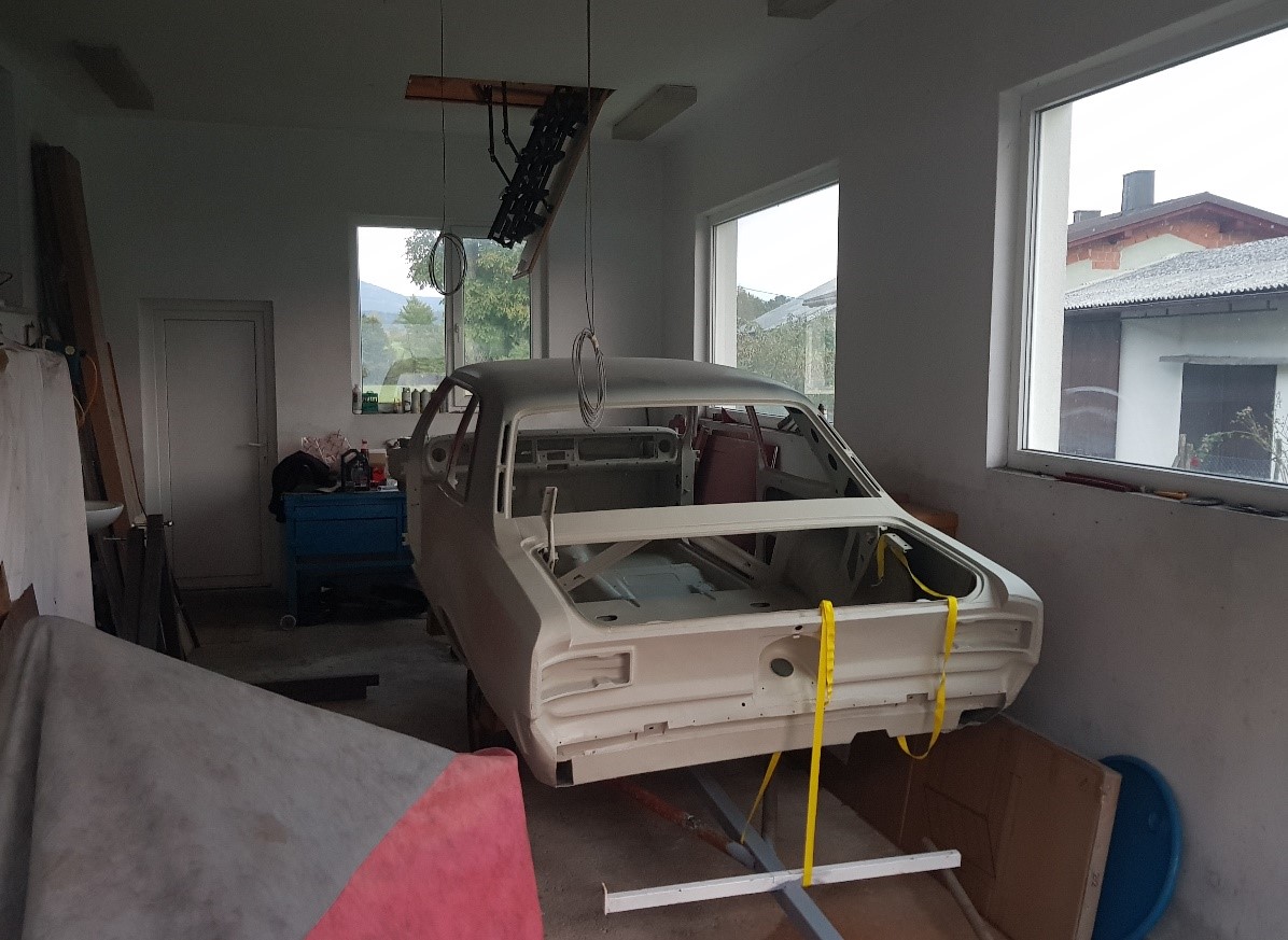

Torej malo napredka od zadnje objave.

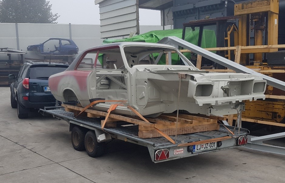

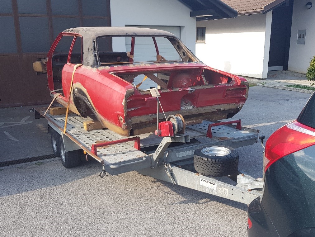

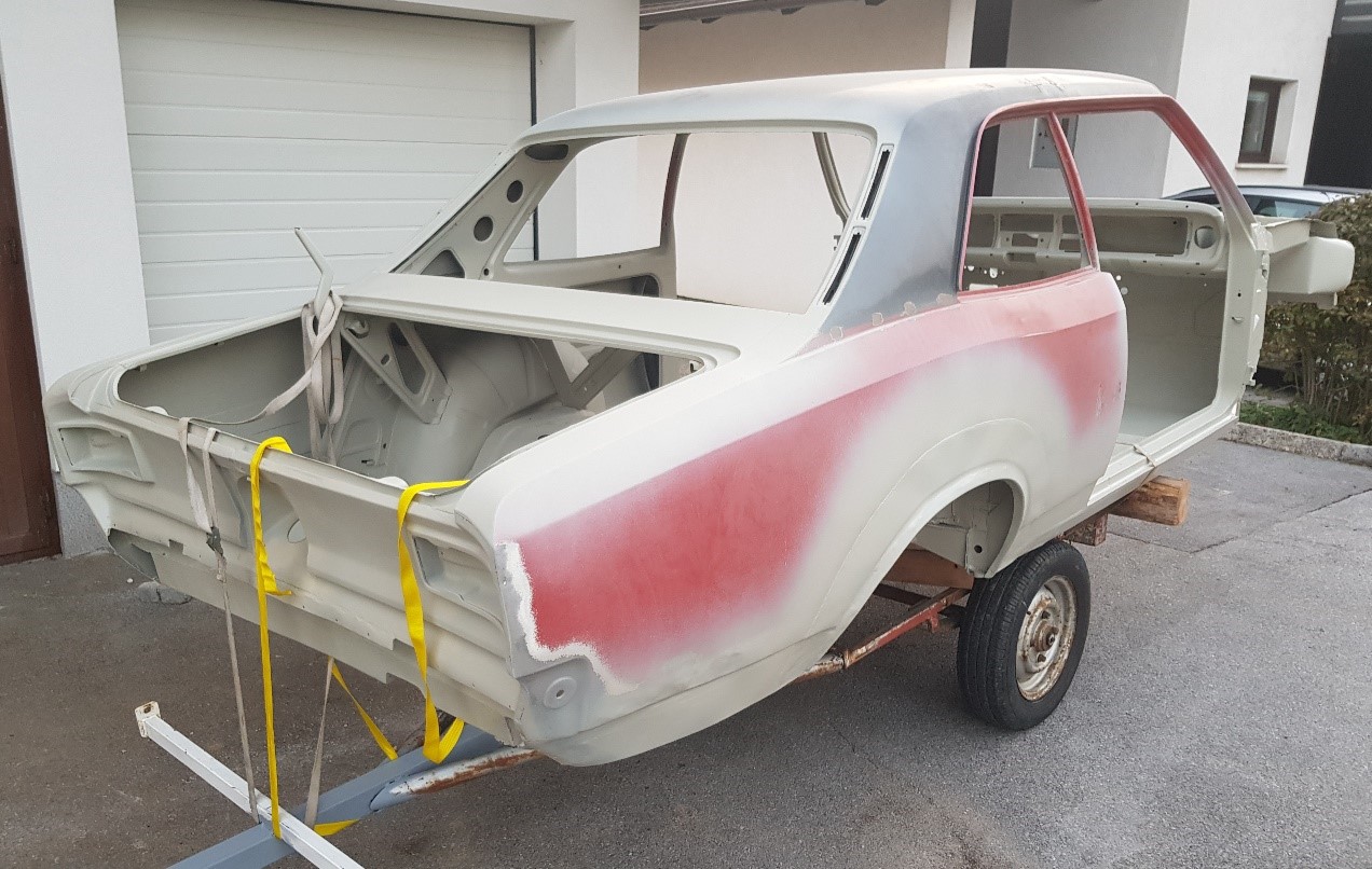

~10.09 kličem peskarstvo Koritnik kjer je prijatelj dal peskat in prašno barvat čeljusti in za tem jaz še okvir od motorja (tema o tem ko bo kaj več napredka) in ga vprašam če bi lahko in bil prirpravljen peskat to mojo rjavino, pravi možakar da je trenutno zaseden da naj ga pokličem čez dva tedna.
Kličem čez dva tedna vprašam za situacijo pravi da naj kar pripeljem. OK skok v akcijo zrihtam prikolico, naložimo in vseskupaj peljemo do njega.

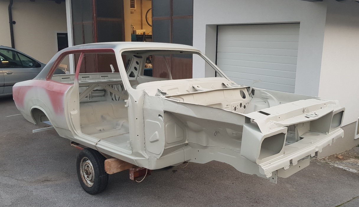

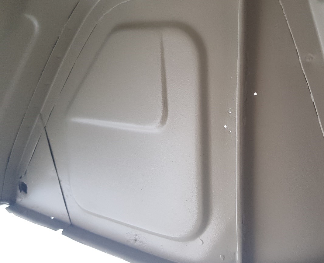

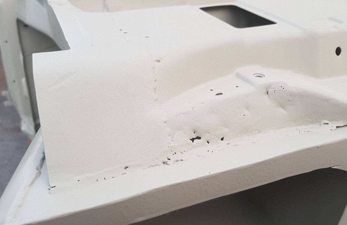

Vseskupaj hitro dogovorjeno smo rekli naj speska vse kar upa spodaj, znotraj, prtlažnik skratka vse in temeljno pobarva. Zagrabi z viličarjem da na paleto in odpelje v halo.
Aja že pred tem sem spraševal po ceni je rekel ~1000-1100 odvisno od dela.
15.10 kličejo da je avto pripravljen za prevzem, spet zrihtam prikolico in grem iskat to svoje čudo. Tokrat je bilo malo za počakat ker so še mogli odflexat dol avto iz priprav :laughing:, zagrabli z paleto in vgli na prikolico.
Cena vsega 900€, jaz se na take zadeve ne spoznam ampak glede na to koliko površine je bilo speskano in barvano bi rekel da je bila cena primerna.

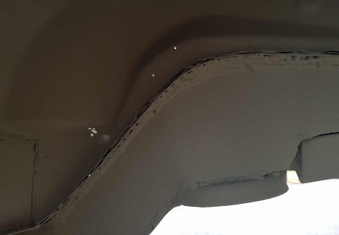

Seveda so se pojavile dodatne luknje zaradi prebijanja tankega in rjastega pleha četudi na najmanjšem pritisku ampak sem take zadeve pričakoval, sama obdelava je po mojih pojmih vredu in nazadnje je to edino kar me zanima da lahko ponoči lažje spim.
Srečo sem imel z prevozom da je vsakič sijalo sonce, še ene par slikc:
Moj cilj za današnje leto je bil dosežen - sepravi speskano in pobarvano v temeljno, morda če se mi bo zahotelo bom še kaj poflikal te rešeta in original barvo zdrsal dol da bo čista osnova za barvat, ampak bomo vidli kako bo v gavnem več o tej lupini ko bo spet kaj napredka.
