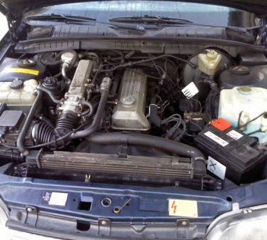

Ce vem pravilno je imela Omega A pav tako CIH 2,4. Vsaj na sliki je videti tako. Glede na to da je Omega sin od Rekorda?
Točno, imaš prav. Pa 2.6i Omege so tudi imele takega. Celo uporabnik @papi prodaja enega: http://www.bolha.com/motor-in-deli/menjalnik-opel-omega-a-r25-r28-5-stopenjski-oglas1281547094 :smiley:
