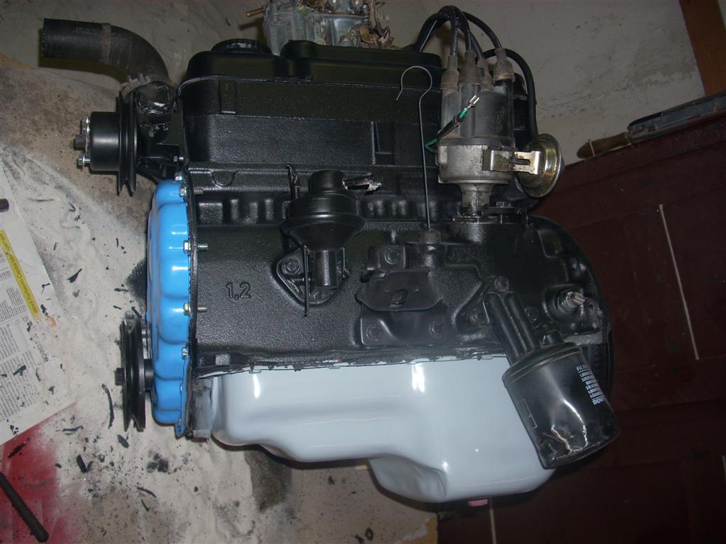

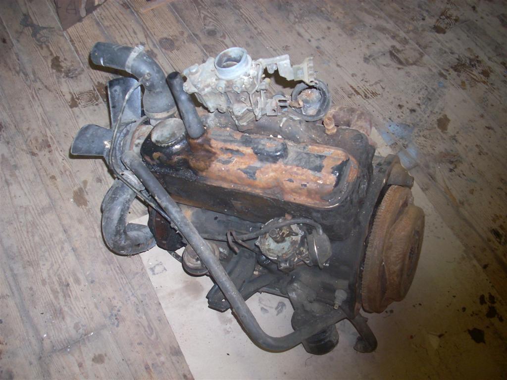

Nabavil sem si tudi močnejši “mlinček” in sicer 1200ccm, kateri pa je bil vizualni precej neprivlačen…
Po nekaj večerih peskanja in barvanja je motor dobil malo lepšo podobo.

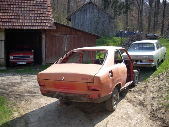

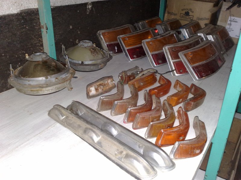

Ker je dele za ta model kadetta malo težje dobiti, sem kupil kadetta LS coupe, katerega sem razstavil, dele pa zložil na police. Trenutno čaka na flex party, da se ga razreže. Kmalu zatem je k hiši prišel še siv kadett, s katerim je prejšnji lastnik imel nezgodo. Pločevina na avtu niti ni preveč rjava(par manjših lukenj). Bi pa bilo treba menjati streho, levi blatnik, pa mogoče tudi vrata. Zaenkrat bo še počakal na lepše čase lepo pod streho.

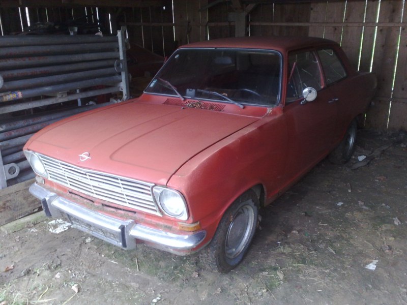

Za tega pa se še nisem odločil, kakšna bo njegova usoda:

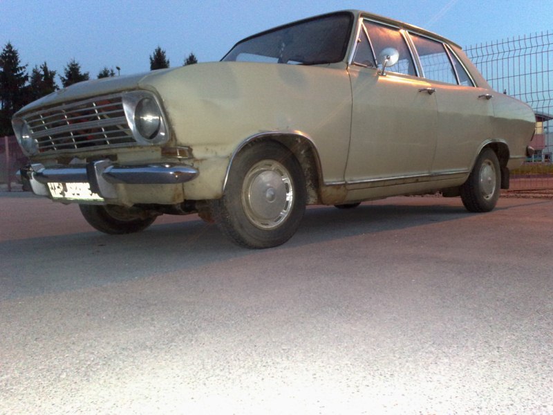

In še najnovejši kadett. Ta je 4 vrati, model “berlina” z Alu obrobami na blatnikih, vratih in okrog stranskih šip. Letnik 1971, motor 1.1 in ta dolgi menjalnik.
Moja mi že malo teži glede števila kadettov, zato se zelo nagibam k temu, da bi ga prodal. Namesto tega pa bi pripeljal malo starejšega opla…

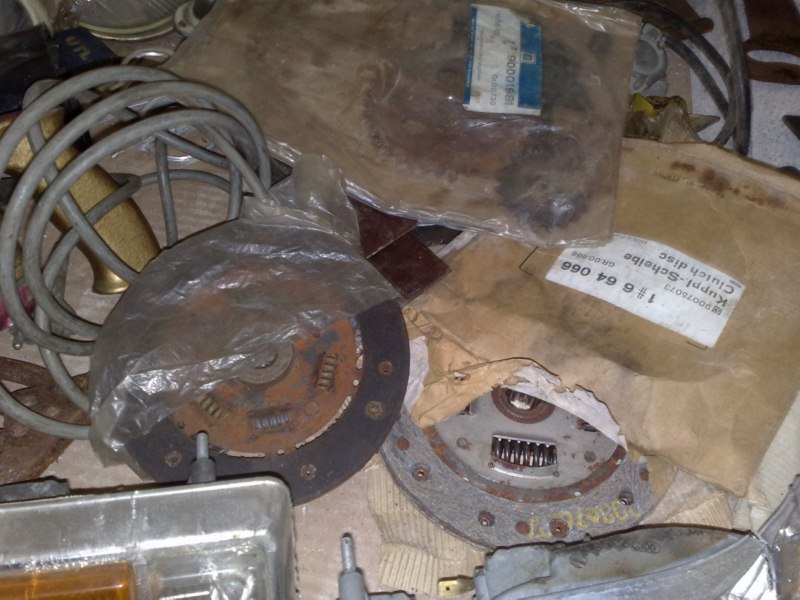

Ker sem s časom vedno na tesnem, še nisem nobenega pošteno porihtal, sem bolj osredotočil iskanju dokumentacije po internetu in tujih forumih in iskanju delov.
Rezervnih delov ni nikoli preveč.

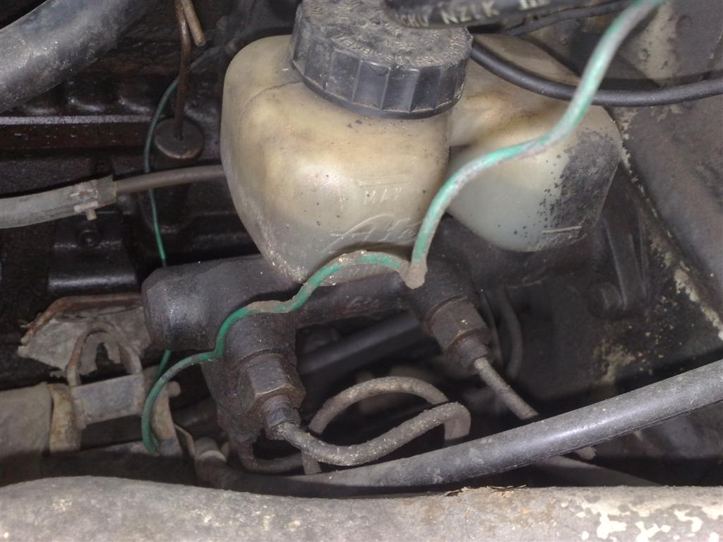

Imam eno vprašanje: Paše glavni zavorni cilinder od c kadetta brez servota na b kadetta? Na trenutnem cilindru piše “Ate”.
Ko se je menjaval glavni cilinder na rdečem kadettu, so se morale vrtati druge luknje in se je cilinder zmontiral malo postrani. Potem je bil problem, da je prišla pritrditev cilindra preblizu vzvoda za gas in sem moral del tega “ušesa” odrezat. Od katerega avta je bil ta cilinder pa nimam pojma.
Po enih informacijah bi naj imel b kadett čisto drugačen cilinder, težje dobavljiv in temu primerno tudi drag… Po drugih informacijah pa so se ti cilindri včasih tudi obnavljali. Ve kdo kaj o tem?
Hmmm…Jaz imam enega ATE, ki je bil od mojega C-ja…brez servota. Lahko poslikam in boš primerjal… ![]()
Prosim, če ti bo, bi se priporočal.
Je malo trajalo, a bolje pozno kot nikoli ane ![]()
Razdalja med vijakoma (M8) za pritrditev na vezno je pa točno 60mm!
Upam da ti bo kaj pomagalo, lp
Hvala za slike. Bom preveril če je to to.
Jazt sem ga nekoč dal iz B-ja na C-ja, tako, da bi moralo iti tudi obratno.
Načeloma bi moralo iti iz enega na drugega. Zmotilo me je edino to, da ko mi je “mojster” na rdečem kadettu menjaval komplet zavorni sistem in sem isto imel glavni zavorni cilinder od c kadetta je moral vrtat dodatne luknje. Problem je nastal, da se mi je v pritrditev zavornega cilindra zadevala ročica od gasa. Tako sem moral del pritrditve cilindra odrezat. In tam spodaj je “ogromno” prostora. Še dobro, da sem imel list od ročne žage za železo, da sem tako lahko “spilil” vstran. Bom kar šel ob prvi priliki iskat zavorni cilinder od c kadetta brez servo zavor.
Verjetno, pa je bil cilinder od kadetta s servotom, saj je imel luknje namesto vijakov. Morda pa so zaradi tega bile manjše komplikacije.
