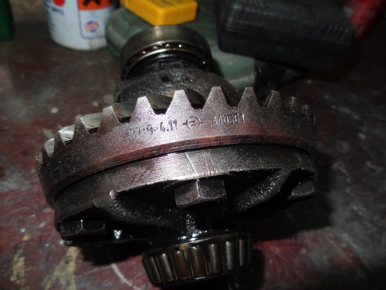

Torej da ti še bolj pomagamo, jaz sem ker precej diffov preveril z enostavnim obračanjem.
  1. Dvigneš avto in nekako blokiraš recimo zadnjo desno kolo, tako se bo leva 2x večkrat zavrtela in imaš boljšo meritev :wink:
  2. Telefon pozicioniraš tako da ti snema levo kolo ko boš ti vrtel kardan (to če si sam in ti nima kdo štet vrtljajev kolesa :smiley: )
  3. Kardan zavrtiš 20 krat;
    -če imaš diff 4.11 se bo levo kolo zavrtelo 9.73 krat
    -če imaš diff 4.27 se bo levo kolo zavrtelo 9,36 krat
Mislim da je pri tebi bolj problem ker nimaš 5e prestave :smiley:

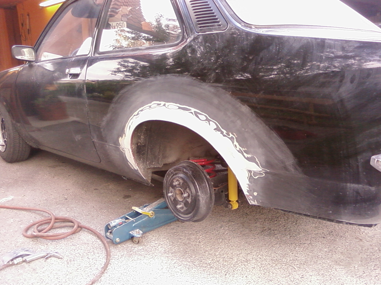

damo od mante akso gor pol bom pa spet blatnike tolku ko bo z 175/13 vse ribalo :smiley:
ali imaš kakšno akso od mante na lagerju za prodat?
Ne nimam nobene akse :wink:
Jaz sem kar en čas imel na karavanu akso od mante B z kombinacijo original platišč in 175/13.
Brez nobenega ribanja in brez nobene potrebe po popravljanju kolotekov :exclamation: :wink:

sem mal razdiral. če pokrov dol vzameš takole lepo piše kaj imaš
je pa to dif iz limota tako da moram še pri svojem karavanu preveriti
a se ti ne zdi lažje malo kardan zavrtet in štet obrate kolesa? :confused:
